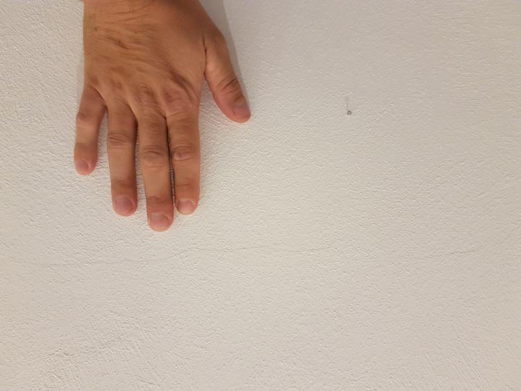

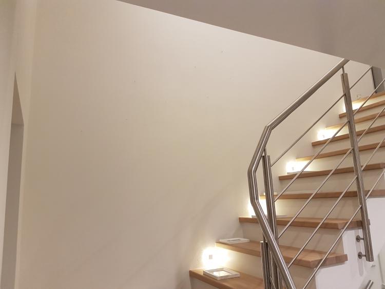

    ich benötige eure Hilfe. Ich habe heute zwei kleine und einen grosse Riss im Flur /Trennenaufgang entdeckt.
    Der Riss befindet sich ziemlich genau oberhalb der Betondecke. Baubeginn war März 2015, Einzug November 2015.
    Der Riss muss recht neu sein da er mir sonst bereits aufgefallen wäre. Handelt es sich um einen "normalen" Schwindungsriss?
    Muss der Bauunternehmer reagieren?
    Gruss Matze

    Auf welchem Foto ist der Riss zu sehen ? Auf dem zweiten unter der Hand ? Das ist ja wirklich minimalst.....

    Ja auf dem zweiten unter der Hand.... Weiss ich warum aber das Bild müsste 180grad gedreht sein..... Er ist doppelt so breit wie ein Haar man sieht ihn aus 2m Entfernung, und er ist ca. 40cm lang.... Erfahrungsgemäß wir der Riss eher noch größer de keine ich....

    es wäre interessant zu wissen ob er eine Gewebe an der Stelle eingelegt hat.
    Das sollte dort hin um eben genau solche Dinge zu vermeiden.
    Der Übergang von 2 Materialien ist die klassische Stelle für Risse.

    wie sieht die Vertragssituation aus?
    Wer hat was geplant und gemacht?
    Im Prinzip ist ein Riss in einer geraden Wand aus meiner Sicht schon ein Mangel.
    Wenn auch nur ein optischer.
    Vom Prinzip wäre dieser vermutlich leicht vermeidbar gewesen, wenn man alles nach dem Stand der Technik ausgebildet hätte.

    ich würde es auf jeden Fall anzeigen, aber mich mit dem Vertagspartner einigen,
    das erst in 2 Jahren zu machen.
    Dann siehst du ob es zur Ruhe kommt.
