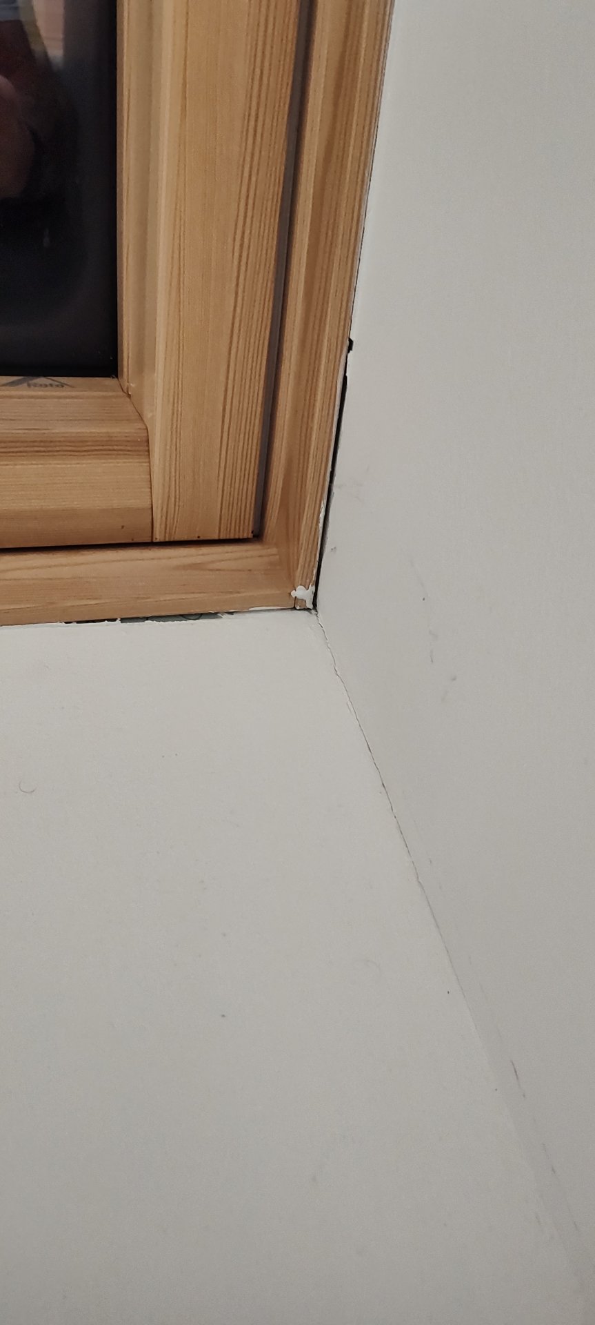

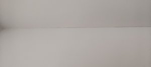

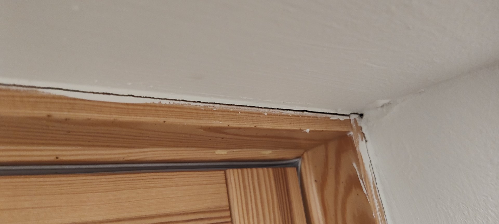

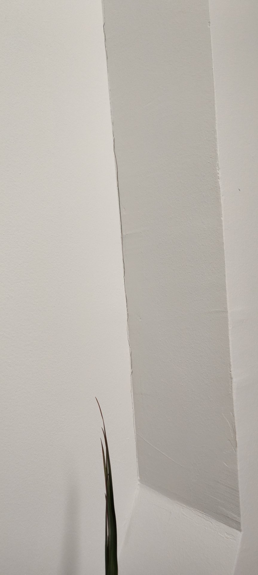

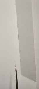

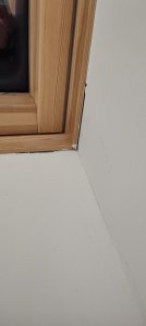

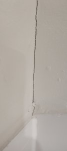

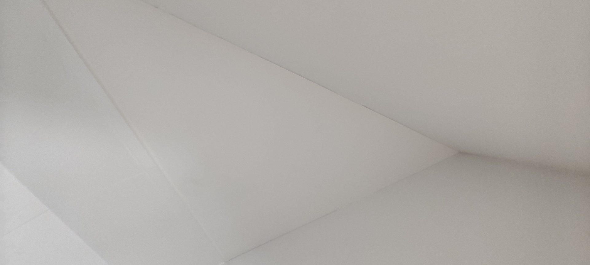

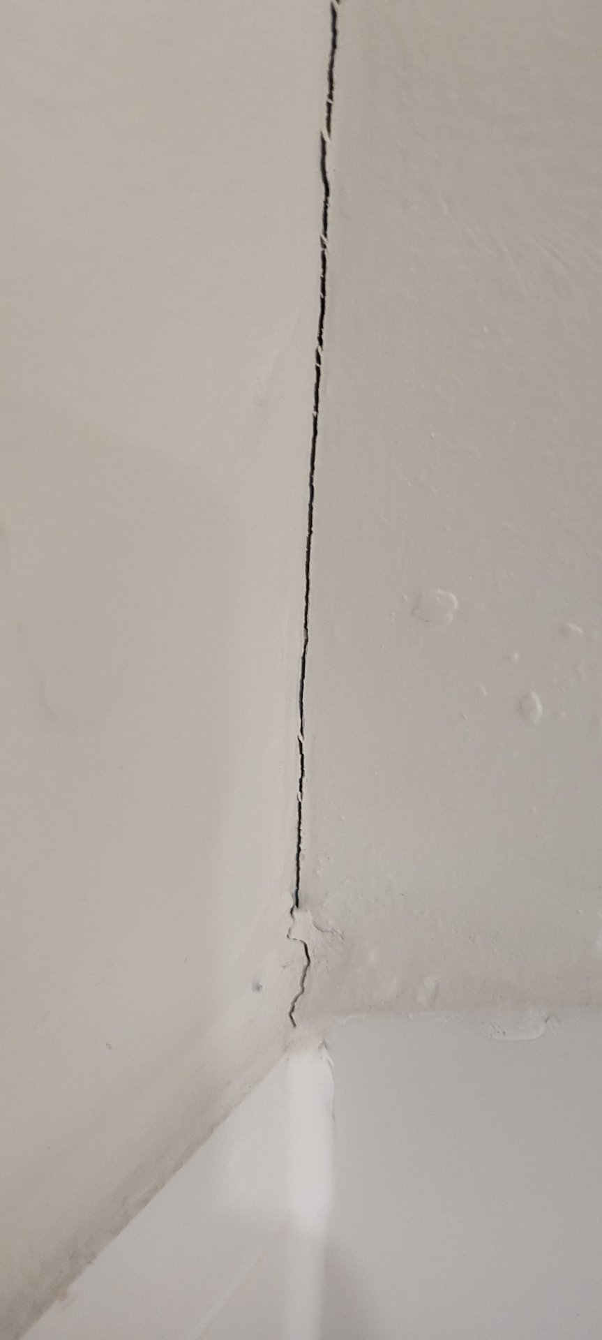

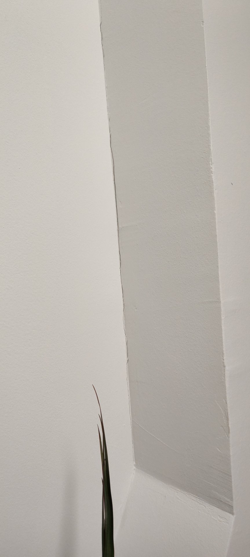

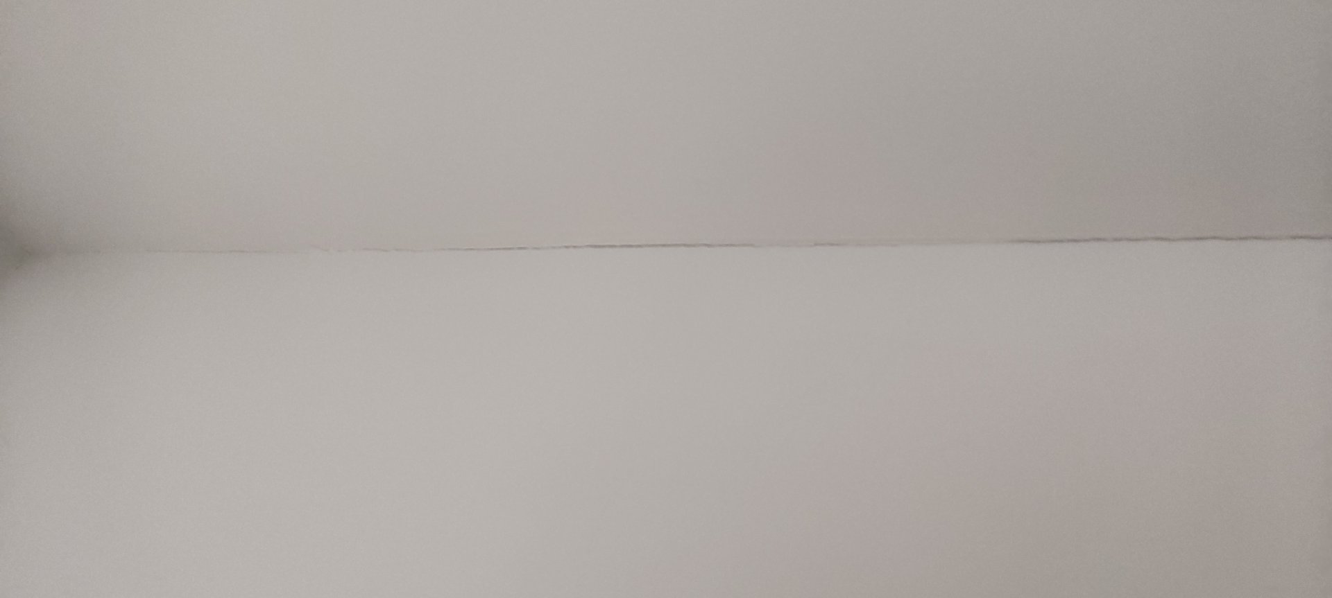

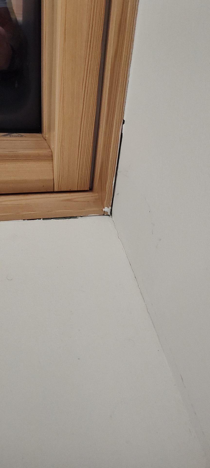

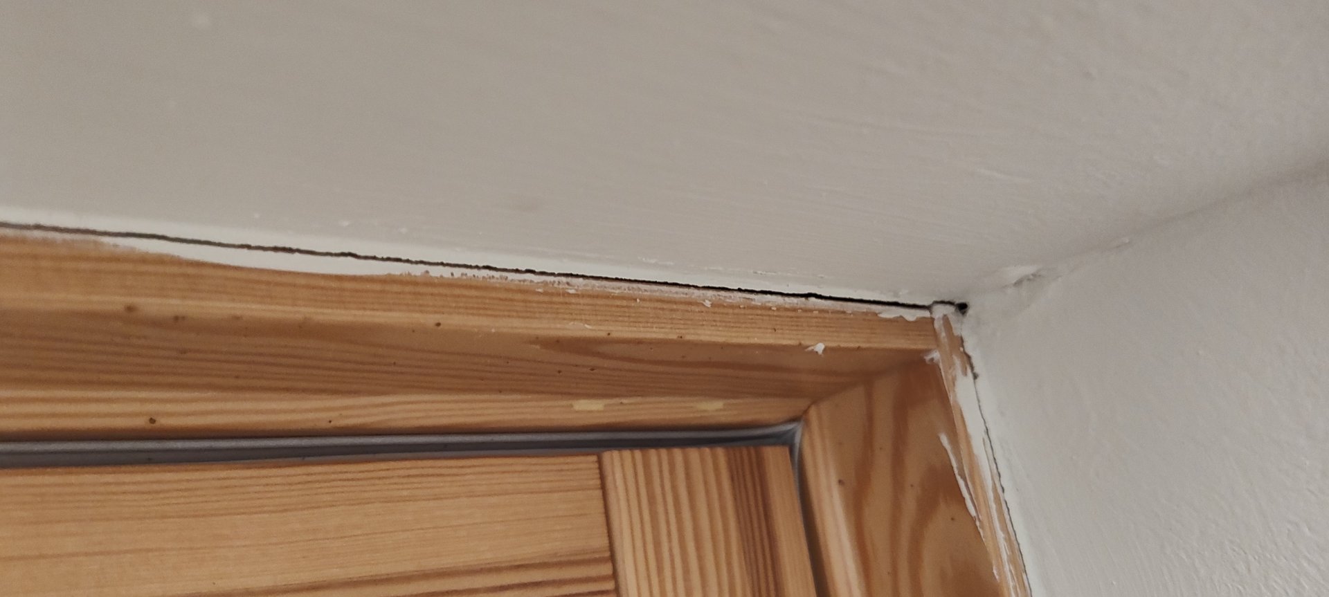

    Hallo, wir haben vor 3 Monaten unsere Wohnung ( Neubau) bezogen.
    Seit 2 Wochen werden die Risse im Dachgeschoss immer mehr, laut Hausverwaltung bzw. Projektleiter ist dies normal weil sich alles setzt und in Bewegung ist.
    Ich kenne mich in dieser Materie leider nicht aus und habe auch keinen in meinem Familien oder Freundeskreis der sich damit auskennt..
    Aber ist dies richtig oder wollen sie sich rausreden?
    Siehe Bilder..
    LG.mike

    Das mit den Bewegungen ist richtig UND die wollen sich trotzdem rausreden...
    Dass da manchmal mit erheblichen Verformungen zu rechnen ist stimmt, nur heißt das nicht, dass das automatisch zu ausgeprägten Rissen führen darf... Es gibt da verschiedene Merkblätter und auch Ansichten, umstritten ist da aber nur der Umfang der "Gegenmaßnahmen" die man da automatisch schuldet, dass sowas halt nunmal automatisch reisst und man daher überhaupt nichts schuldet, ist eher so ne Ansicht aus den 1980ern...
    Ganz kurios wird es wenn die Herren Planer und Bauunternehmer von vorne herein von merklichen Verformungen ausgehen und dann als Gegenmaßnahme folgende Maßnahme treffen: Ist halt so! Reißt dann halt!
    Zum Einstieg mal die Meinung der Gipsindustrie:
    merkblatt03_gipsplattenkonstruktion_fugen.pdf

    Das ist nicht normal, sondern falsch gespachtelte Fugen. Und Übergänge,
