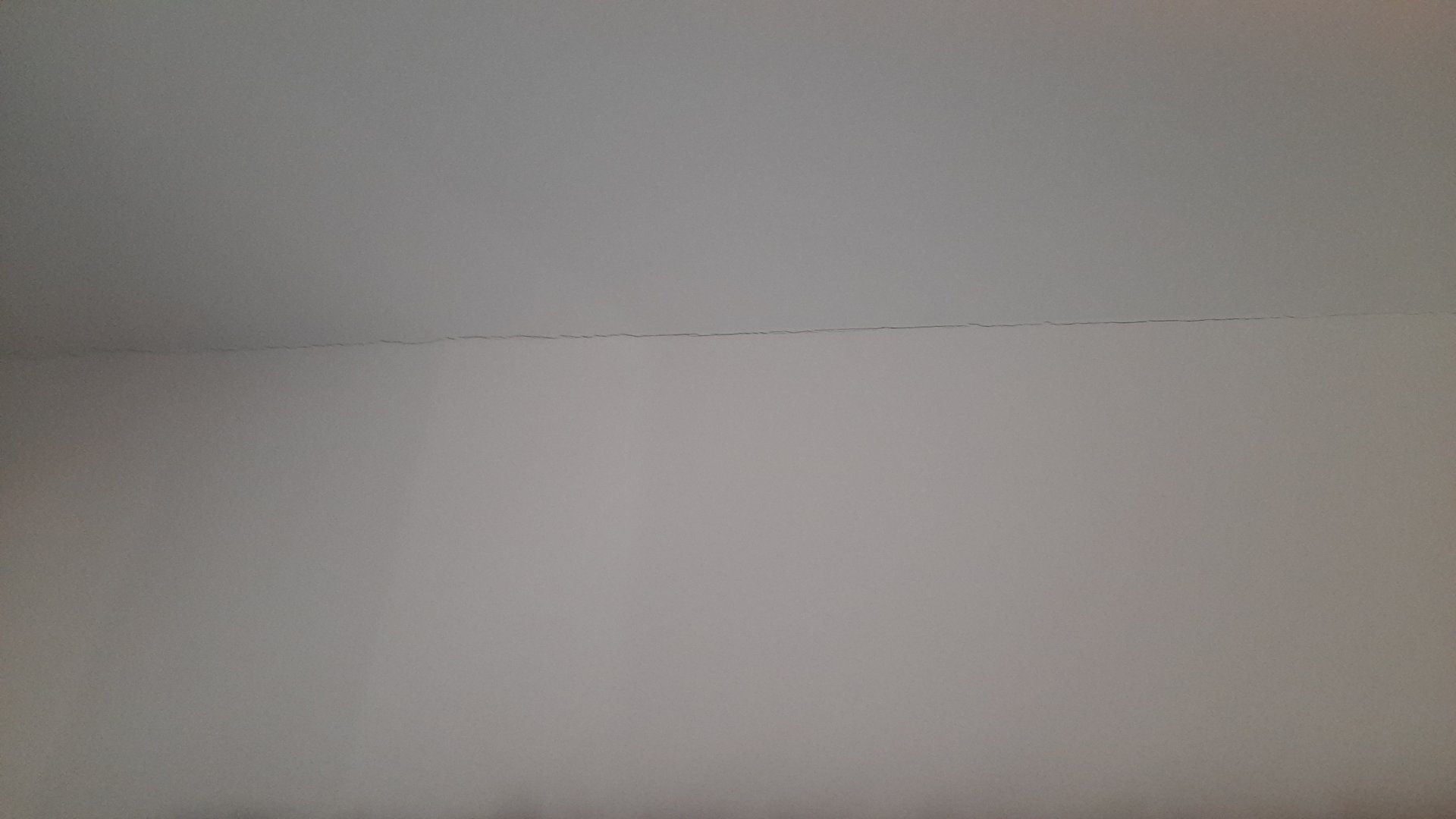

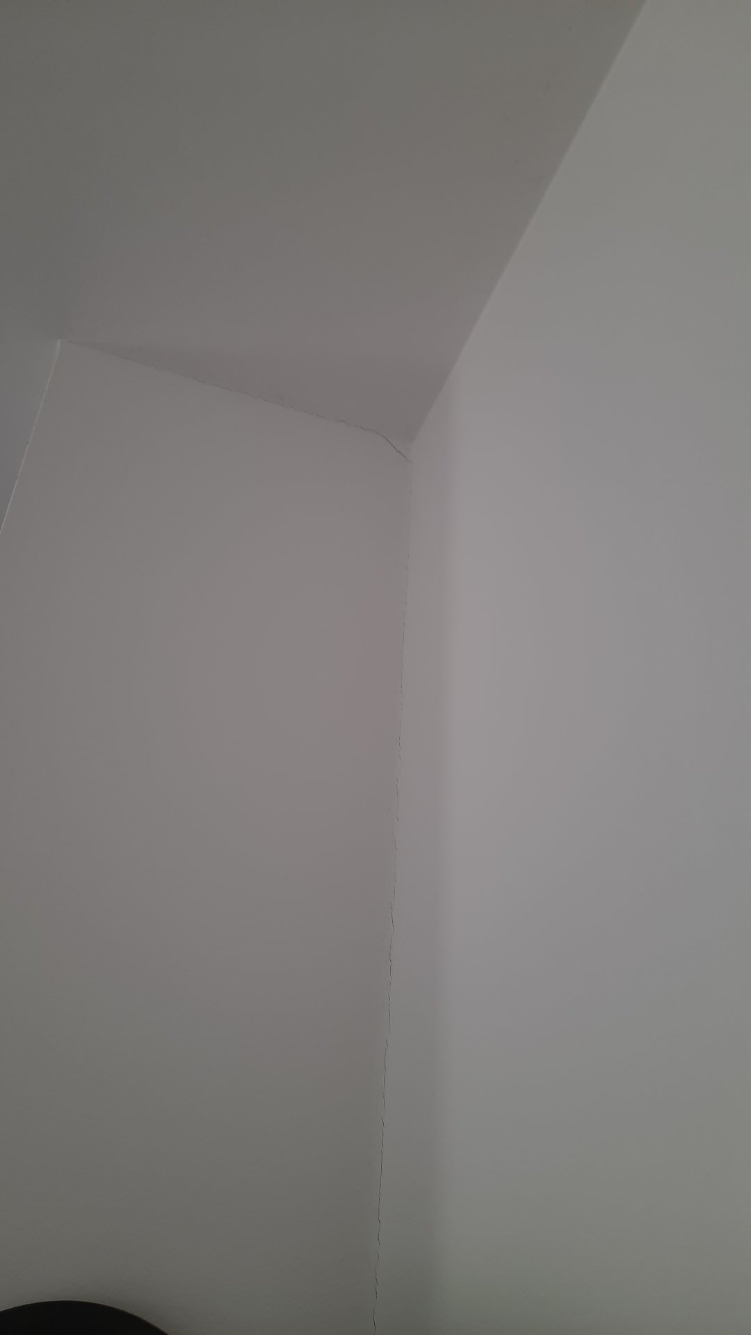

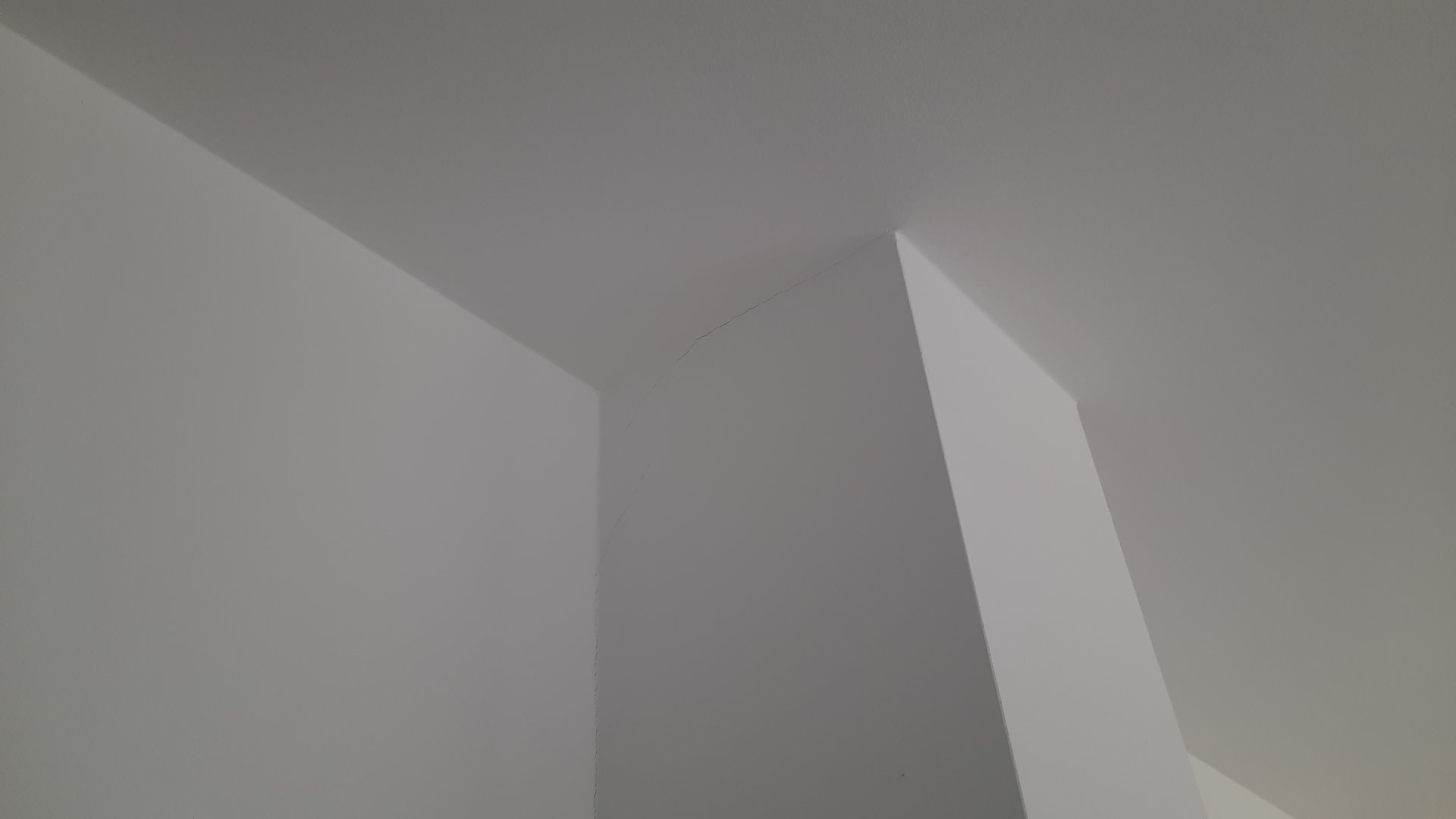

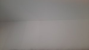

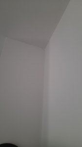

    2019 wurde mir mein Neubau vom Baumeister übergeben. Es ist ein Haus ohne Keller und ohne Dachstuhl mit Flachdach, ca. 140m2.
    Wegen anderer schwerwiegender Fehler folgt im Moment eine Sanierung.
    Unter anderem sind fast alle Zwischenwände horizontal direkt unter der Decke mit Haarrissen gerissen. Teilweise die ganze Länge der Wände auf beiden Seiten.
    In den Bädern, die bis oben gefliest sind, hat sich der dort befindliche Silikon von den Fliesen abgelöst.
    Der Kamin ist rundum mit Haarrissen.
    Ursprünglich hatte ich mich im Vergleich mit dem Baumeister geeinigt, dass nachträglich Fugen hergestellt werden und gemalt wird.
    Jetzt war eben der Maler des Baumeister bei mir und hat mir eingeredet, dass spachteln und drüber malen die bessere Lösung als das Herstellen einer Schattenfuge wäre.
    Dass Haarrisse überall im Haus sind, wäre normal.
    Ich bin verunsichert. Kann mir bitte jemand diesbezüglich Tipps geben?
    Danke im voraus für jede Bemühung.
    LG Margit

    Was sind das denn für schwerwiegende Fehler?
    Das hat doch mit den Haarrissen nichts zu tun, oder?
    So ist es. Der Klassiker im Neubau; Nach Deiner Beschreibung entstehen die Risse, wo zwei Elemente, die baulich nicht verbunden sind, nämlich zwischen Wand und Decke oder dem Schornstein.
    Mir hat ein guter Freund mal gesagt, dass man die bei der nächsten Renovierung mit Acryl verspritzt. Fertig aus die Maus. Man kann natürlich auch spachteln, wenn es nicht in unmittelbarer Nähe der Fuge auftreten.
    Auch Silikonfugen können natürlich reißen. Das sind Wartungsfugen und macht die dann, wenn sich alles schön gesetzt hat, in neu. Das sollte auch in Eurem Neubau-Handbuch stehen.

    Elastisch (Acryl) ist immer besser denn wenn es mal gearbeitet hat (Risse) ist es nicht unwahrscheinlich das es das weiter macht.
    Acryl, ein paar Tage aushärten, dann malen funktioniert aber meist sehr gut. Lässt man es einen Maler machen wird acrylisiert und nach max 1 Stunde drübergemalt weil er nicht ein zweites Mal anfahren will. Ergibt dann meist wieder Risse - in der Farbe....
    Schattenfuge ist natürlich das eleganteste und dauerhafteste. Bei Trockenbauwänden nennt sich das gleitender Deckenanschluss - hab ich schon gemacht, ist einfach, optisch ok und effektiv.

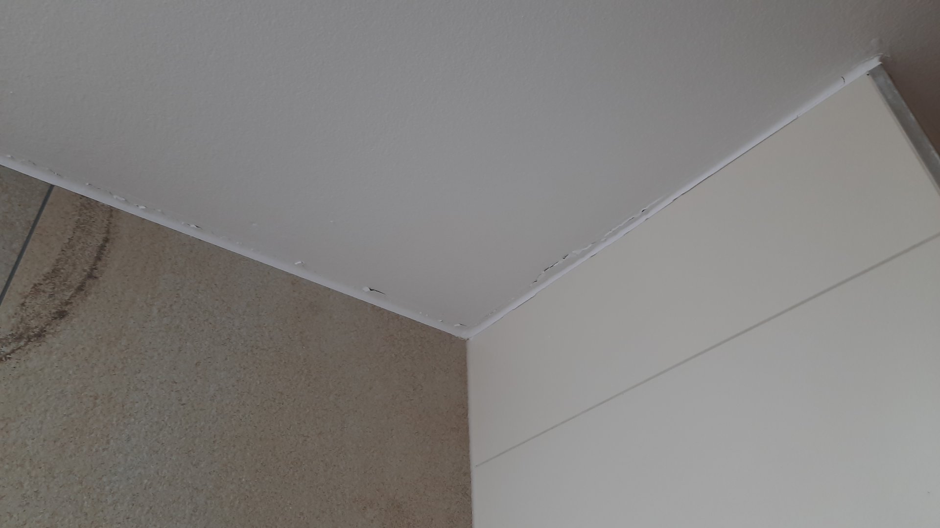

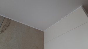

    Hier noch die gewünschten Fotos, bitte öffnen zum vergrößern, sonst sieht man so gut wie nichts:
    Und noch eine Frage: Kann man eine Schattenfuge überhaupt nachträglich herstellen?

    sind das Trockenbauwände oder Mauerwerk?
    Ich würde das einfach nochmal mit Acryl nachbessern.
