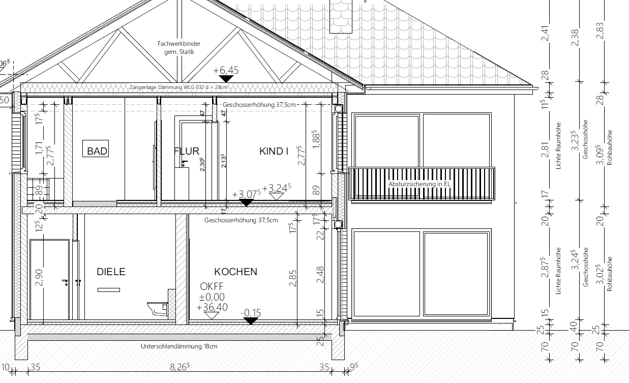

    ich bin ziemlich am verzweifeln mit unserer Hausbaufirma..
    Nachdem uns eine deftige Preiserhöhung trotz Festpreisgarantie von unserer Hausbaufirma weitergereicht wurde, konnten wir uns mit Anwalt auf eine deutliche Reduktion einigen. Weiterer Bestandteil der Einigung ist, dass wir unsere Fenster + Raffstores /Rollläden in Eigenleistung erbringen dürfen (Hier wurden uns nämlich Wucherpreise berechnet)
    Nun haben wir eine Bauausführungszeichnung mit folgender Seitenansicht:
    Uns wurden ebenfalls die Rohbaumaße der Elemente mitgeteilt, um ein Angebot erstellen zu lassen.
    1. Wie ihr seht ist das Rohbaumaß für die HST (unten rechts) 0,15m (Fußbodenaufbau) + 2,48m (Fensterelement) + 0,22m (Raffstorekasten)
    Auf Nachfrage, welche Raffstores denn geplant waren, damit wir diese mit den entsprechenden Maßen berücksichtigen können, wurde uns mitgeteilt, dass dies Schachtsysteme von ROMA seien, aber genaue Planungen nicht vorliegen und auch nicht von der Hausbaufirma, sondern dann erst später von der Fensterfirma durchgeführt werden. Auch die 22cm seien keine verbindliche Angabe und das Element eher als Platzhalter gedacht ich konnte nämlich auch keine geeigneten Raffstorekästen finden.

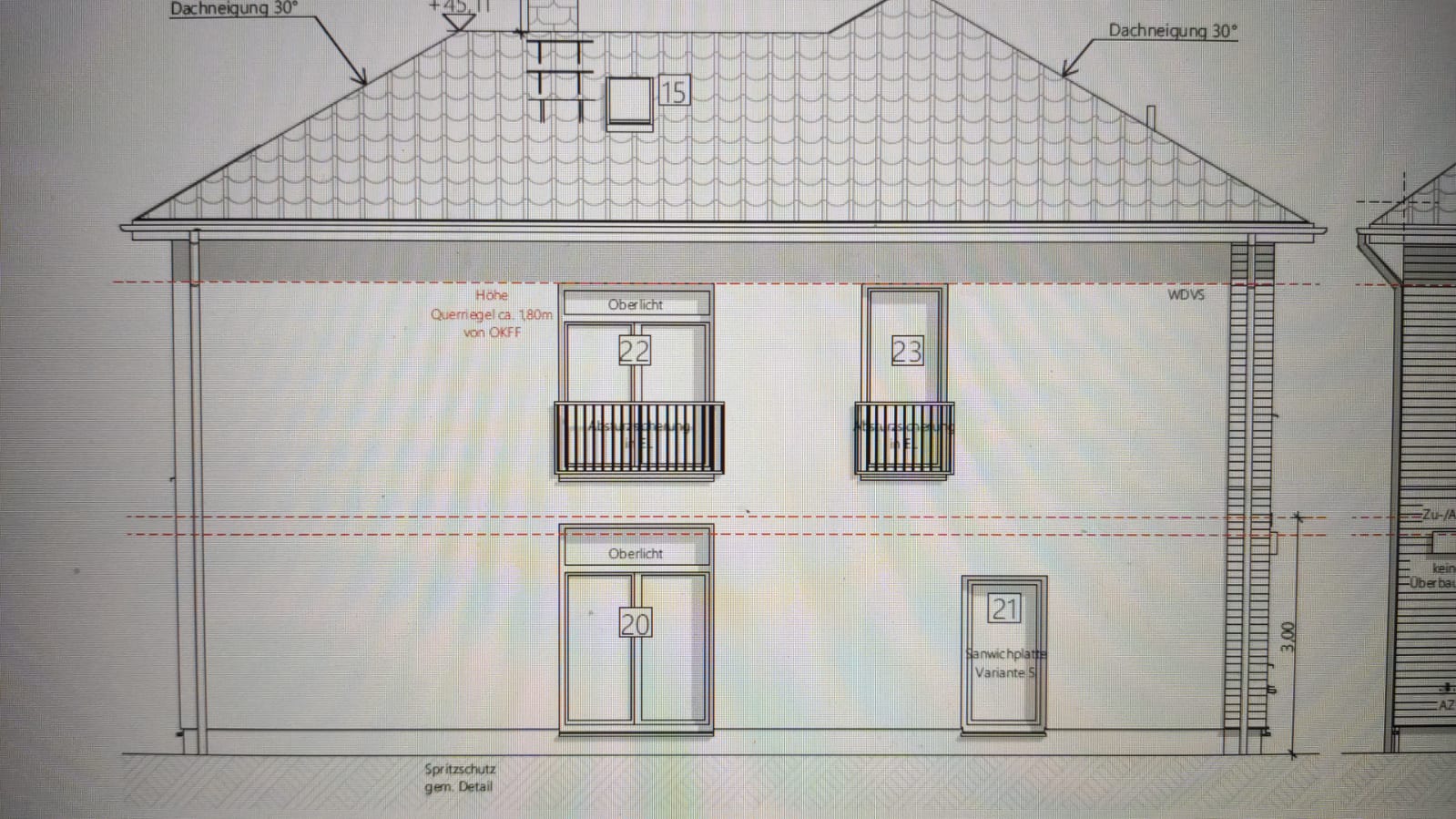

    2. An der Ostseite im Schlafzimmer haben wir ein bodentiefes Fenster mit Oberlicht mit Rollladen (22) mit den Rohbaumaßen 201 x 277,5, daneben ein weiteres ohne Rolladen (23) in der Fassadenansicht auf identischer Höhe mit den Rohbaumaßen 113,5 x 260. Das wiederum bedeutet für mich, dass die 17,5cm Elementvergrößerung die Maße für den überputzbaren Rollladenkasten sind.
    Gibt es überhaupt eine technische Lösung um bei diesen geringen Maßen einen überputzbaren Raffstore bzw. für 2. Rollladenkasten zu integrieren ohne die Fensterfläche zu verkleinern und damit ein inhomogenes Bild bei Fassadenansicht zu erhalten?

    )Oje Oje. Doch hast doch Platz genug um normale Höhen der Kasten zu erstellen. Bis in die2000 waren Fenster Höhen maximal.237,5
    profil und ichweisnix gefällt das.

    Wir können natürlich einfach Kästen mit Kastenhöhen von 30cm oberhalb der Fenster ansetzen, dann würde sich die Fensterfläche eben verkleinern. Vereinbart sind jedoch mind 2,45m Elementhöhe des Fensters von OK Fußboden. Problematisch sind dann auch Fenster ohne Sichtschutz. Dann würde z.B. das Fenster 22 auch einen niedrigeren Sturz haben und nicht mehr auf der gleichen Linie sein wie Fenster 23, das sähe in der Fassadenansicht doch etwas seltsam aus.
    Lt. meinem Verständnis hätten wir ca. 25cm Höhe für einen Raffstorekasten für die HST und 17,5cm für einen Rollladenkasten für Fenster 22, alles andere würde dann mit unterschiedlichen Sturzhöhen der Fenster einhergehen.

    Bei unterschiedlichen Höhen kann man das auch gut mit einer Leiste oder einem Stück XPS verstecken. Einmal überputzt sieht da keiner mehr was
