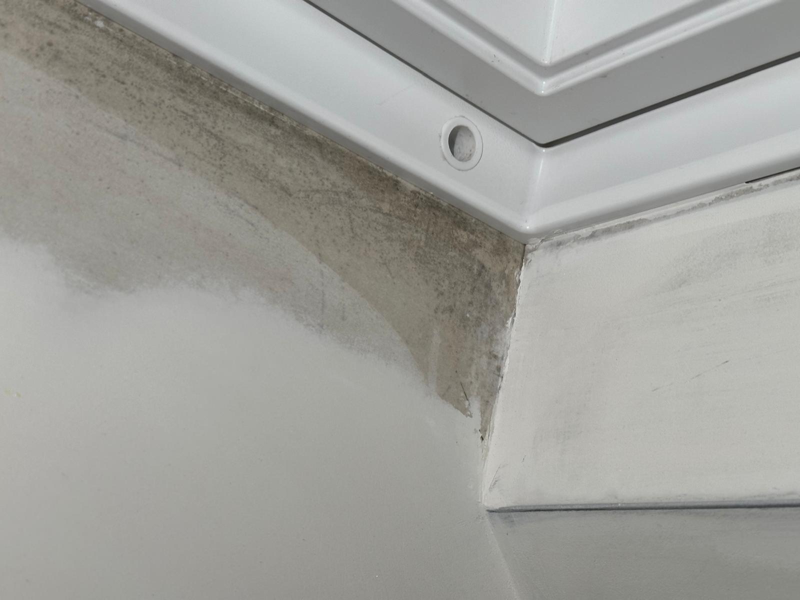

    Hi.
    Siehe Bild. Es ist auf dem Foto etwas krasser als in echt. Die Verfärbungen sind in den 3 Wochen nach dem Einbringen vom Estrich gekommen. Seitdem ist komplett Ruhe, also seit mehreren Monaten. Die Malerfirma hat jetzt angefangen dort direkt drüber zu tapezieren. Ich fühle mich dabei etwas unwohl. Hat jemand Rat?
    Danke
    Steffen

    Über Schimmel tapeziert man nicht.
    Also runter damit und Schimmel beseitigen.

    Und vor allem die Ursache
    Ich vermute mal, dass die DB nicht fachgerecht angeschlossen wurde

    Flecken kommen einzig und allein vom Estrich Einbringen. Direkt in Anschluss wurde es Nachts richtig kalt (Oktober letztes Jahr) und erst nach 4 Tagen konnte ich mit Lüften beginnen. Die Feuchtigkeit in den ersten Tagen war immens. Fallende Temperaturen, keine Heizung etc. Seitdem die Feuchtigkeit draußen ist, war sofort damit Schluss. Keine weiteren Ausblühungen, nichts. Das ist jetzt schon ein paar Monate her.

    Sobald der Schimmel wieder eine geeignete Feuchtigkeit bekommt, geht es wieder los.
    Was sichtbar ist, ist nicht die gesamte Ausbreitung. Diese geht weiter.
    Man hätte erst den Schimmel behandeln müssen, dann tapezieren.

    Danke. Tapete wieder runter reissen... Na toll, die Malerfirma wird mich hassen.
    3 von 4 Fenster ist die Laibung rechts und links noch offen. Das kann ich morgen abschleifen und behandeln.

    die siehst du nie wieder....
    aber der Schimmel "bearbeitet" dich täglich

    Ist da Schimmel?
    Dann auf keinen Fall schleifen, Das verbreitet die Sporen überall.
    Mit Schwamm und Schimmelmittel leicht abwaschen, oder einsprühen und nach kurzer Einwirkzeit leicht mit Schwamm bearbeiten.
    Alkohol ist geeignet, oder ein Mittel aus dem Baumarkt.. Kein Essig. Das verträgt die Gipsplatte nicht.
    Das bedeutet nicht, mit wasserhaltigen Mitteln alles zu durchtränken bis ein Wasserschaden entsteht.
    Dem Maler das ruhig erklären, Streit vermeiden.
