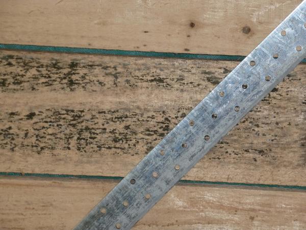

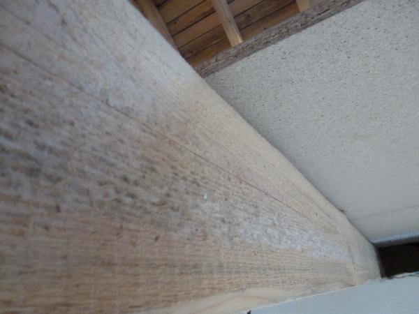

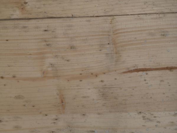

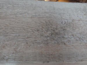

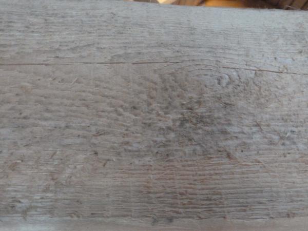

    Nun haben wir einen weißen Flaum an den Sparren entdeckt, teilweise mit dunklen Punkten.
    Ich poste mal ein paar Bilder:
    Die Frage an die Experten:
    Ist der Schimmel dramatisch? Unser Bauleiter/Architekt meint, klar falsch gelüftet, einfach abkehren und gut.
    Wir sind da noch ein bißchen skeptisch und überlegen abkehren/saugen und dann mit Jati behandeln. Könnt ihr uns einen Tipp geben?

    öhöm - abkehren und gut is gut. Der Schimmel gehört raus, und zwar restlos. Schnell. Und noch schneller ,falls Kinder im Haus sind. Also dem Schimmel erst mal dieLebensgrundlage entziehen - lüften, lüften, lüften. Ein Hygrometer hilft weiter, damit man nicht bei feucht-schwülem Sommerwetter mehr Feuchtigkeit rein holt als rausgeht. Lüftungsdauer ist stark abhängig von Aussentemperatur und Luftfeuchtigkeit. Und abwaschen. Isopropylalkohol gibts preisgünstig in größeren Gebinden in der bunten Bucht. Und geeignete Maske vorbinden schadet sicher nicht. Irgendwelches Schimmeldingsbums aus dem Baumarkt hat nur den Vorteil der designten Flasche, wenn einer wirklich was taugt, kommt Alkohol aus der Tülle.
    Euer Bauleiter/Architekt ist nicht mal zufällig auf die Idee gekommen, die Holzfeuchte zu messen? Gibts Unterlagen über die Holzfeuchte beim Einbau? Gibts überhaupt eine Möglichkeit der Querlüftung, da oben?

    Das hat oftmals gar nicht mit der Holzfeuchte zu tun. Selbst bei KVH kommt es im Spitzboden oft zu dieser Schimmelproblematik. Die eingetragenen Feuchtigkeitsmengen von Estrich, Putz, Spachtelmasse etc werden oftmals unterschätzt. Da hängen schon ein paar liter fest. Den Befall auf jeden Fall gründlich reinigen sobald alles trocken ist. Vorher verschmiert man bloß alles und abflammen ist noch überzogen. Für den weiteren Ausbau schon mal auf den fachgerechten Anschluß aller Folien und der Bodenluke achten. Auch eine vernünftige Belüftung des Spitzbodens, so er nicht ausgebaut wird, empfiehlt sich, Es gibt da extra Lüfterprofile die in die Überlappung der Unterspannbahn eingesetzt werden. Schimmel braucht Feuchtigkeit und wird nicht weiterwachsen, wenn alles trocken ist.

    Schimmel greift Holz nicht in der Substanz an. Von daher besteht aus meiner Sicht 0,0 Handlungsbedarf in Sachen Holzoberfläche. Jede mechanische Bearbeitung (auch nur mit einem Besen) verteilt die Sporen nur - nix anderes.
    Gegen die Feuchte Ablufttrockner aufstellen, mit Lüften kommt Ihr da nie gegen an.

    Denen entnehme ich, daß die Schimmelmenge nicht soo dramatisch ist, jedoch etwas getan werden muss. Wir besorgen gerade einen Bautrockner, um den Dachspitz möglichst schnell trocken zu bekommen und werden dann die Schimmelflöckchen beseitigen. Mit der Dämmung und der luftdichten Dampfsperre raumseits im OG warten wir dann einfach noch ein paar Wochen. Der Dachspitz selber wird dann erst später ausgebaut. Erstmal müssen die Wohnräume und Schlafzimmer beziehbar sein. Und ja, es gibt Kinder, die in den Zimmern schlafen sollen, wir werden erst dämmen, anschließend die luftdichte Dampfsperre raufmachen und dann mit Rigips verkleiden.
