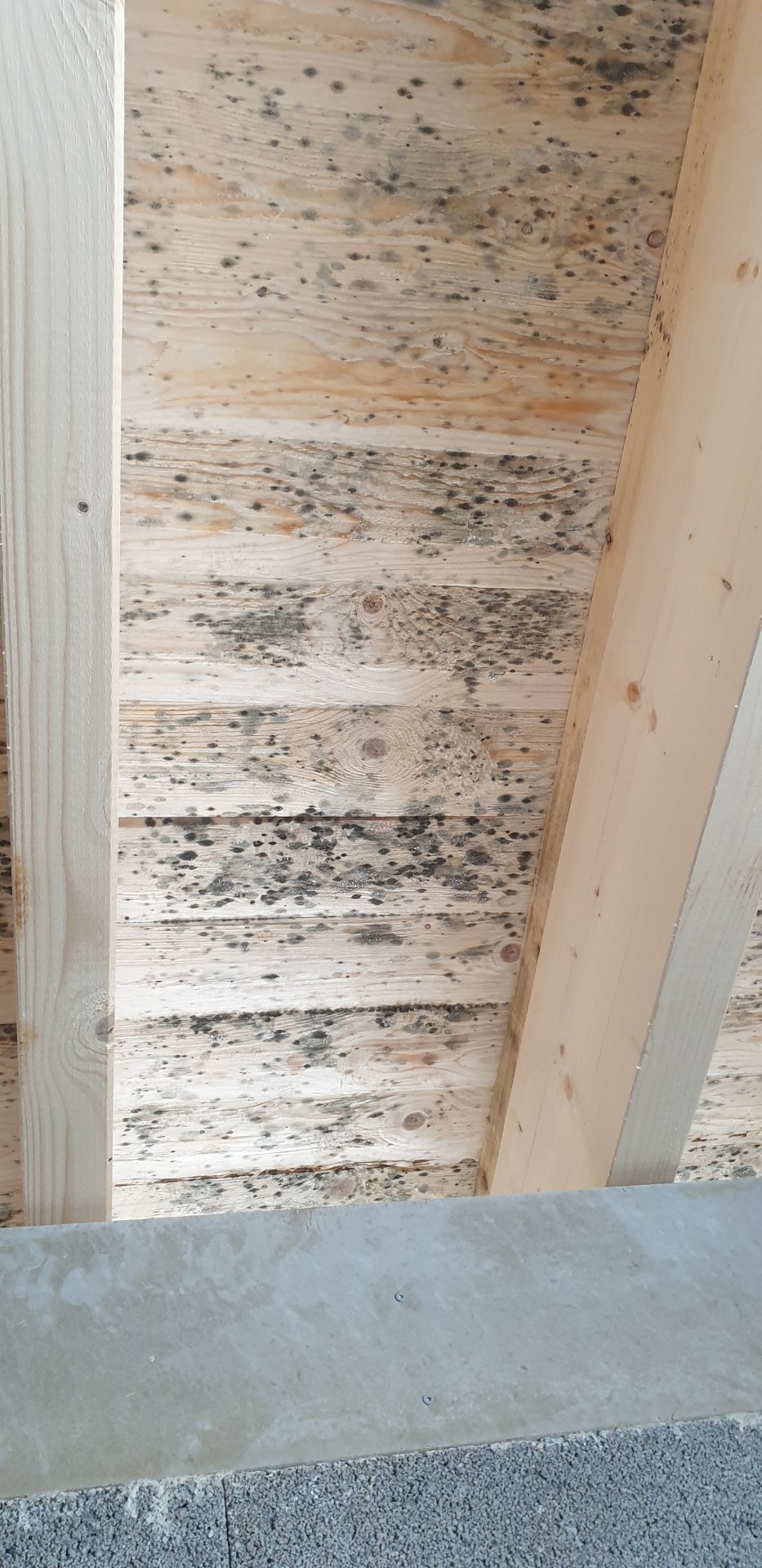

    wir haben einen im Januar 2022 erstellten Rohbau.
    Fenster seit März eingebaut
    Der Dachstuhl (Flachdach) ist noch nicht gedämmt/isoliert.
    Nun wurde festgestellt, dass sich an den Holzlatten des Dachstuhls großflächig Schimmel gebildet hat (siehe Fotos).
    Das vorgeschlagene Vorgehen des Architekten ist folgendes:
    ausschleifen und dann mit Schimmelentferner (chlorfrei?) und Imprägnierungsmittel behandeln.
    Wäre es ausreichend?
    Welches Schimmelentferner/Imprägnierungsmittel ist besser?
    Wäre es noch besser mit Lasur zu streichen (3in1 Imprägnierung, Grundierung und Schutz vor: Bläue, Schimmel)?
    Vielen Dank für Eure Hilfe

    Keine Panik auf jeden Fall
    1., Entweder ist da Holz falsch ( nass ) gelagert worden 2., oder es ist eine Starke Luftfeuchtigkeit mit stehender Luft bei dir 3., es regnet ans Holz ( Holzfeuchte über 20% ) und es kann die Luft auch nicht zirkulieren ( auch stehende Luft )
    Wenn 1., dann verbaut man so ein "Dreck" erst gar nicht sorry dann hobelt man es weg zuvor maschinell...
    Wenn 2., Luftfeuchtigkeit verringern ( geht ja nicht wenn im Außenbereich)
    Wenn 3., Großes Suchspiel starten ( schließe ich aus )
    zum Thema beseitigen : erstmal oberflächlich den Schimmel entfernen mit Abkehren ( Straßenbesen / Messing Bürste o.ä), danach Schleifen bis alles weg ist, der Schwarzschimmel der ist nicht tief drin im Holz.. wie gesagt bekommt man gut weg
    Lasur 3in1 oder Impägnierung alles hilft/beugt vor im Normalfall
    Ich würde gleich ein "Holzschutzgrund/Bläueschutzgrund" nehmen... nimmt man meist bei Nadelhölzer.. die nicht vom Werk aus schon imprägniert wurden.

    Vielen Dank für Ihre Antwort.
    Der Grund ist nachvollziehbar: geschlossene Fenster -> Kondensat. Das ist zu 100% unsere Schuld :mauer
