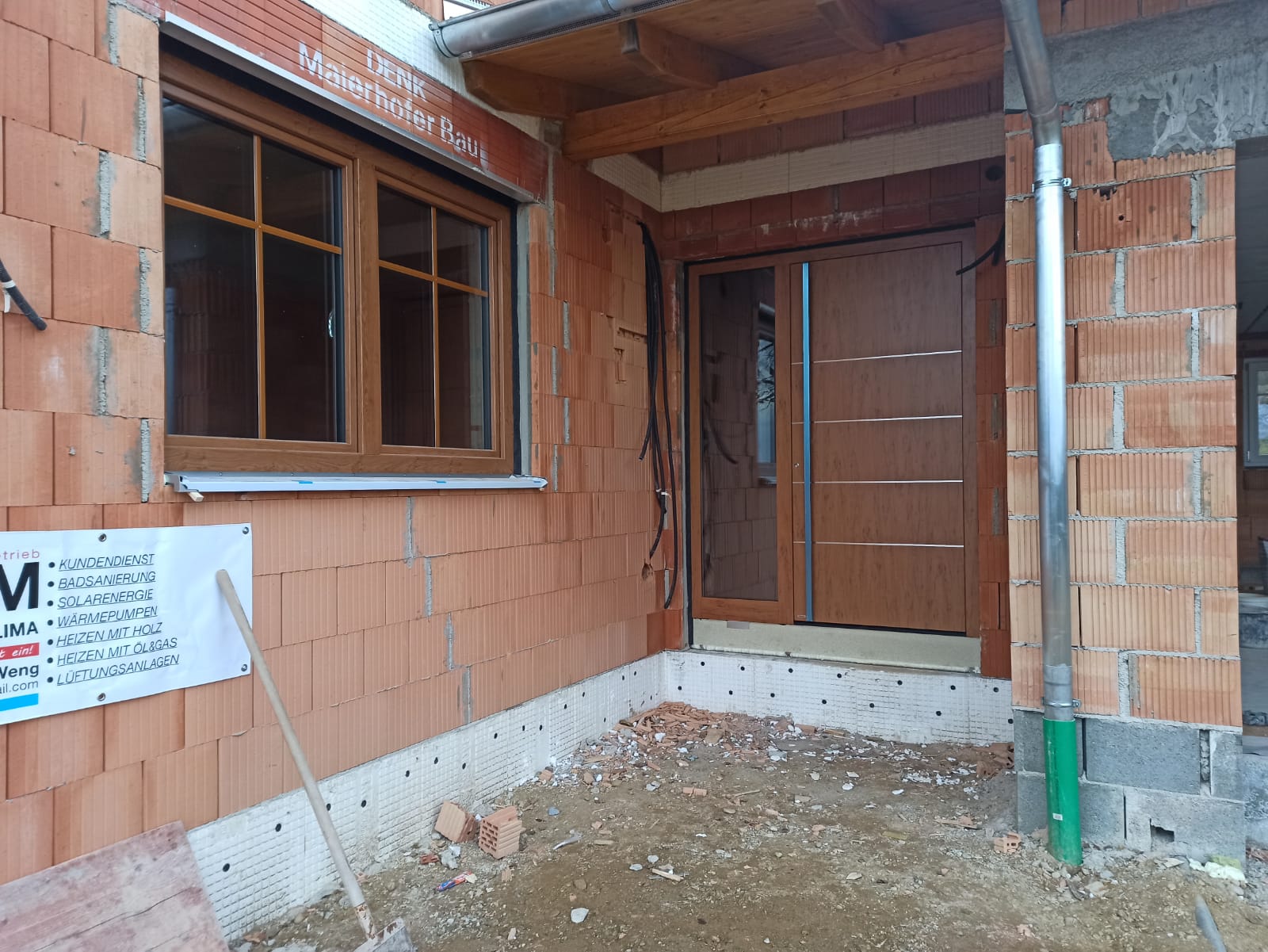

    Schönen Sonntag allerseits,
    da ich jetzt in der Estrich-Aufheizphase angelangt bin, und innen erstmal weniger zu tun ist, wollte ich außen weitermachen.
    Mein Wohnhaus ist nicht unterkellert und die Bodenplatte hat Stirnseitig Bachl XPS 300 C SF Perimeterdämmplatten dran. Meine Garage ist am Haus drangebaut und die ersten zwei Steinreihen sind aus Betonmauerwerk und es ist eine schwimmende, geschliffene Betonplatte als Garagenboden verbaut.
    Mein Tiefbauer möchte nun weitermachen und das Gelände etwas herrichten, sprich Auffahrt und Terrassenbereich aufschütten sowie hinterm Haus die fertige Höhe anrichten.
    Mein Haus ist aber außen noch unverputzt.
    Geplante OK Gelände ist ca. 1,5 Steinreihen über den Betonmauersteinen bei der Garage. Beim Wohnhaus ist die selbe Höhe ungefähr nach OK Bodenplatte + 1/2 Steinreihe. (siehe Bild im Anhang)
    Jetzt meine Fragen:
    Wie muss ich den Sockelbereich, der aufgefüllt wird abdichten?
    Muss man die XPS-Platten noch irgendwie behandeln, oder reicht eine normale Noppenfolie?
    Wie sieht es bei der Garage aus? Bitumen bzw. Dichtschlämme auftragen und Noppenfolie?
    Wie wird der Anschluss zum späteren Sockelputz ausgeführt?
    Ist es sinnvoll an der Garage noch Styropor anzubringen, sodass der Bereich gedämmt ist? (Garage ist ungedämmt)
    Ich kenne mich als junger Bauherr leider nicht so gut aus in dieser Thematik, und meinen Tiefbauer interessiert nur das auffüllen bzw. Arbeiten mit dem Bagger.
    Daher würde ich gerne ein paar Expertenmeinung einholen, bevor irgendetwas falsch ausgeführt wird und ich nochmal alles ausbessern muss.
    Anbei noch ein Bild wo man die Sockelbereiche von Wohnhaus u. Garage schön sieht.
    Vielen Dank im Voraus!
    LG Alex

    Dafür gibt’s doch unzählige Details.
    Einfach mal nach DIN 18533 googlen.
    Was sagt denn der Planer dazu?
    Jedenfalls muss eine richtige Abdichtung bis 15cm über Gelände her.
    Die Noppenbahn ist keine Abdichtung sondern nur ein mechanischer Schutz gegen spitze Steine.
    Die Garage braucht keine weitere Dämmung.

    Danke für die Schnelle Antwort.
    Die DIN hat mir schon mal sehr weitergeholfen.
    meine wichtigste Frage, was an der Wohnhaus BP Stirnseite, wo das XPS ist, passieren soll, konnte ich allerdings nirgends rauslesen.
    Wenn ich das alles 15cm über OK geplantes Gelände mache, wie wird denn der Außenputz dort angeschlossen? Möchte nicht dass man das Bitumen bzw. Dichtschlämme inkl. Noppenfolie dauerhaft sieht.
    Danke für den Hinweis mit der Haustür, das wird natürlich beachtet, auch bei den Terrassentüren ;)

    Ist denn unter der WDVS eine Dichtschlämme?
    Wenn nicht: WDVS entfernen und Bodenplatte bis 15 cm über GOK abdichten.
    Dann WDVS , dann auf die WDVS wieder Dichtschlämme bis 15 cm über GOK.

    hinter den XPS Platten ist Dichtschlämme. Hier reicht laut Planer eine Noppenfolie als Schutz und normaler Sockelputz wenn außen verputzt wird.
    Wie sieht es bei der Garage aus (Betonmauerwerk)?
    reicht normale Dichtschlämme oder sollte man zusätzlich eine 2K-Dickbeschichtung als zweite Schicht auftragen und dann Noppenfolie?
    LG Alex

    Und was machen dann die ganzen Dübel dort?
    Ich würde auch die Perimeterdämmung abmachen und nochmal richtig abdichten, dann wieder ankleben (ohne Dübel).
    Dann kommt da der Sockelputz drauf + Dichtschlämme, die 5cm über Gelände reichen muss.
    Die Noppenbahn streich doch mal aus deinem Hirn, die brauchst Du nicht wenn die Abdichtung hinter der Dämmung liegt.

    Wie genau das alles gemacht worden ist, weiß ich leider auch nicht. Der Rohbauer hat mir auf jeden Fall versichert, dass hinter den XPS Platten eine Abdichtung ist, und dies möchte ich auch nicht infrage stellen.
    Sockelputz ist klar :28:
    Doch die wesentlichen Fragen stellen sich mir immer noch:
    - Dichtschlämme ausreichend oder 2K-Dickbeschichtung bei Garage?
    - Noppenbahn bei Garage nach Abdichtung - ja oder nein?
    Vielen Dank
    LG Alex
  9. #9 Fabian Weber, 28.06.2021
    16.474
    6.577
    - Dichtschlämme reicht
    - Noppenbahn optional, ich würde sie weglassen
