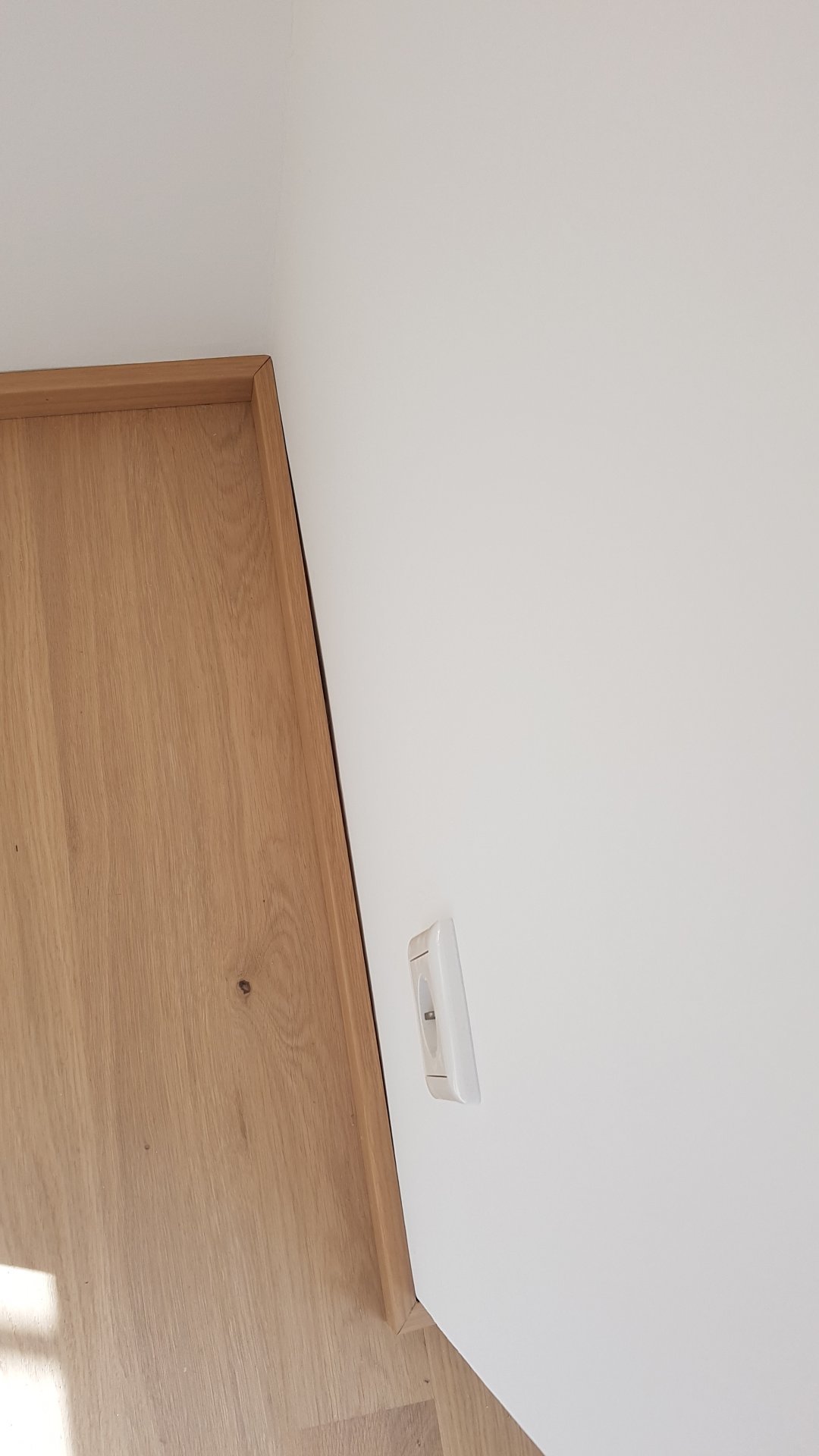

    Hallo Forum,
    in wenigen Tagen soll ich eine Neubauwohnung übernehmen. Ich habe schon kurz in die Wohnung reingeschaut und es ist mir aufgefallen, dass die Sockelleisten (aus Eiche) an vielen Stellen nicht wandbündig sind, siehe beigefügte Fotos.
    Die Baufirma wird mir wohl "Holz ist ein Naturprodukt" usw. erzählen. Ich habe leider keine Ahnung von der Materie, vermute aber, dass es eher an uneben verputzten Wänden und schlechter Befestigung der Sockelleisten liegt.
    Sind die Fugen auf den Fotos okay oder sind das Mängel?
    Wie groß sind die Toleranzen, in welcher Norm sind sie beschrieben?
    Danke!

    Die Ebenheitstoleranz nach DIN 18202 ist überschritten, da muss der Maler nachspachteln.
    Oder Minderpreis und unten mit Acryl den Spalt schließen.
    Gilt natürlich nicht für eine Mietwohnung.

    Fabian ich bin mir gar nicht so sicher, das sieht eher nach Putzer und Maler aus, die Leisten sollen ja auch nicht gekrümmt werden, erstmal die Wandflächen und Winkel kontrollieren. Normal wird jetzt 'abgespritzt' und damit ist das erledigt.

    Vollkommen correct Fred, das erste Bild deutet aber eher auf eine Voute schon im Putz hin, die Leiste läuft linear, wir kennen doch unsere Putzer gerade mit Winkel und 'Wandbeginnend' sind sie nicht so streng in der Maßhaltigkeit ..ja die 18202 ist maßgebend.Nun alternativ müssen sie dann halt mit 3 mm pro lfdm leben, danach interpoliert, ein Anspruch auf 'anliegend' besteht nicht.

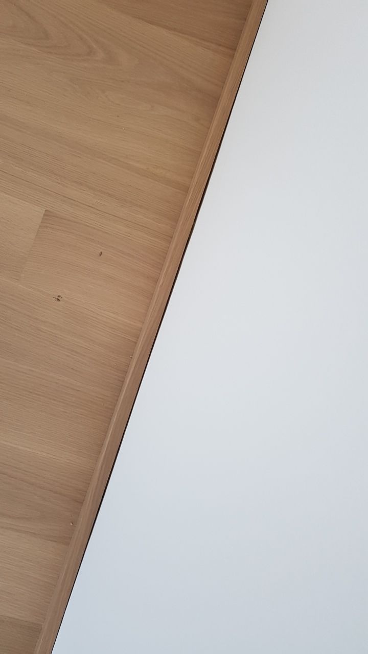

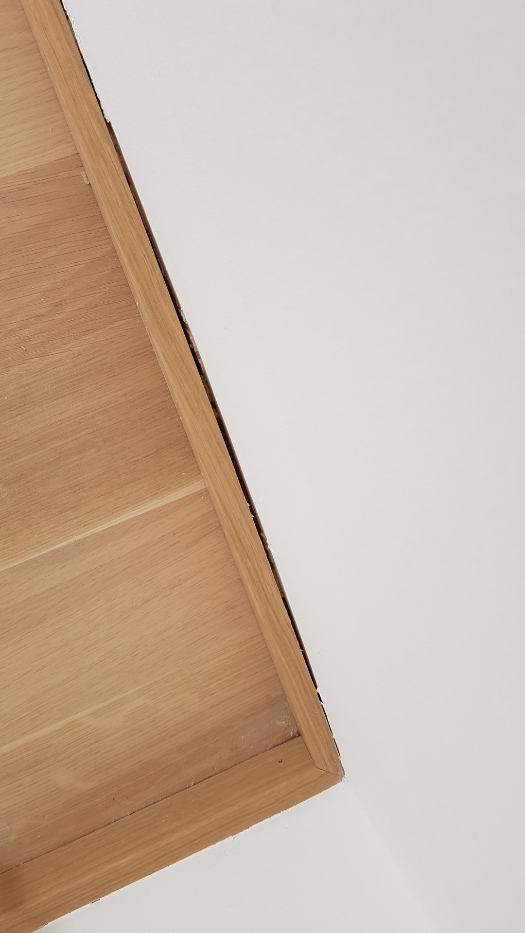

    ...hier noch ein typisches Beispiel. Eine relativ "kurze" Wand und trotzdem ein aus meiner (dilettantischen) Sicht ein zu großer Spalt.
    Ich habe gerade versucht, in der DIN 18202 einen Grenzwert für den Fall zu finden, steige aber noch nicht durch. Wie viel wäre hier zulässig, 1, 2, 3 mm? Oder ist der Wert von der Länge der Sockelleiste abhängig?

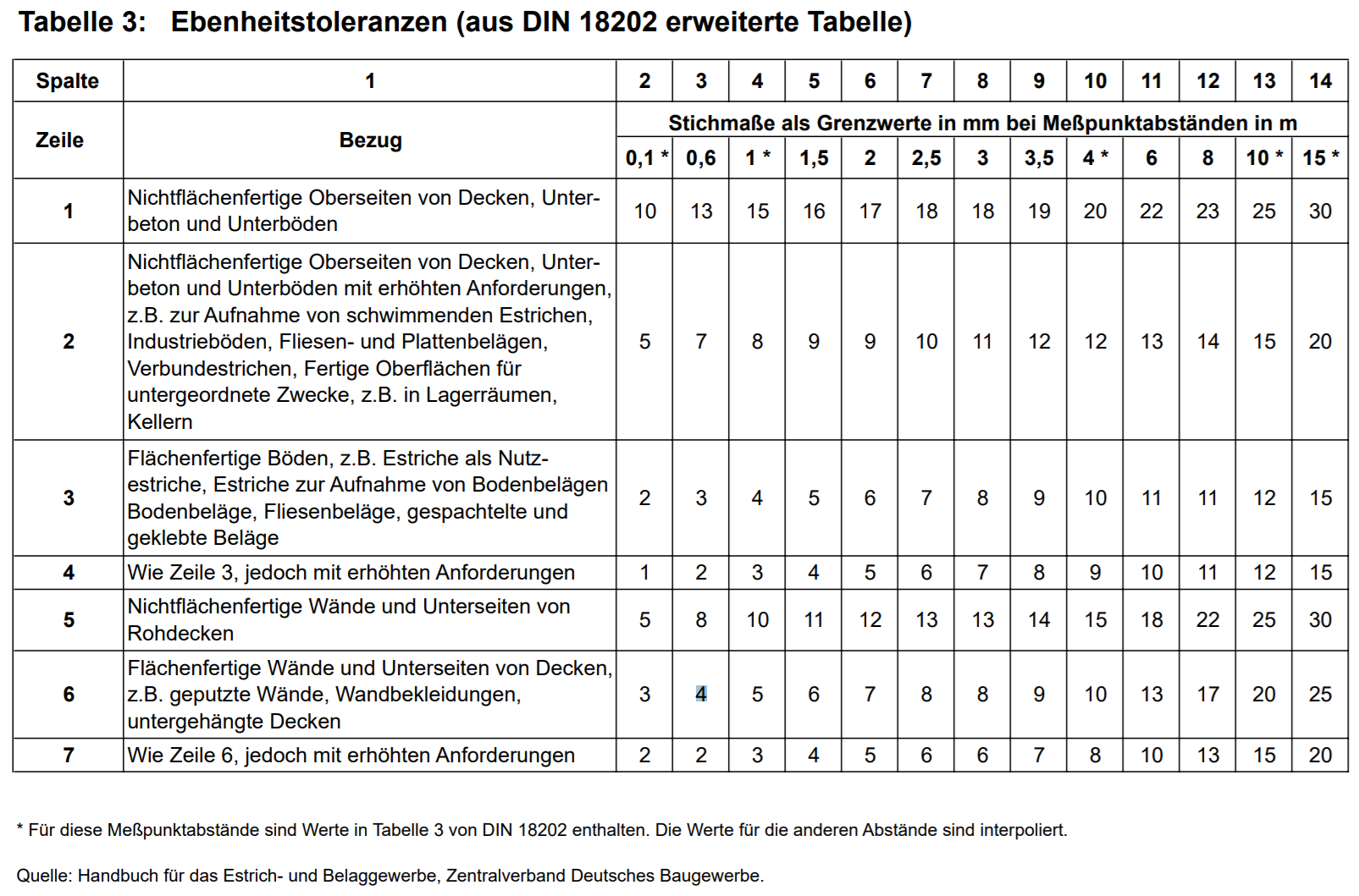

    Wie kann ich nun nachweisen, dass die Wände nach DIN 18202 uneben sind?
    Ich nehme die "Tabelle 3" (siehe Anhang).
    Ich habe eine 60 cm lange Wasserwaage, also wäre für meine Messungen die Spalte 3 relevant. Welche Zeile ist für mich relevant, 6 ("Flächenfertige Wände und Unterseiten von Decken, z.B. geputzte Wände, Wandbekleidungen, untergehängte Decken") oder 7 ("Wie Zeile 6, jedoch mit erhöhten Anforderungen")?
    Verstehe ich nun richtig, dass ich mittels der Wasserwaage und eines Messschieber die Unebenheit der Wände an verdächtigen Stellen ausmessen soll, den 20cm Abstand zu Raumecken einhaltend, und wenn die ermittelte Unebenheit >4 mm (bei Zeile 6) bzw. > 2 mm (bei Zeile 7) ist, liegt ein Mangel vor und die Baufirma nachbessern muss?

    Erstmal würde ich eine 2m Wasserwaage kaufen.
    Dann die Tabellen anwenden, Anleitungen gibt es im WWW ganz viele.
    Dann den Bauträger mit dem Ergebnis konfrontieren und als Deal vorschlagen, dass er es mit Acryl machen darf, dafür aber die Türen und die Versiegelungen im Bad gleich noch mitmachen muss.
    Das Ergebnis wird 10x besser als wenn er unmotiviert nachbessern lässt.
