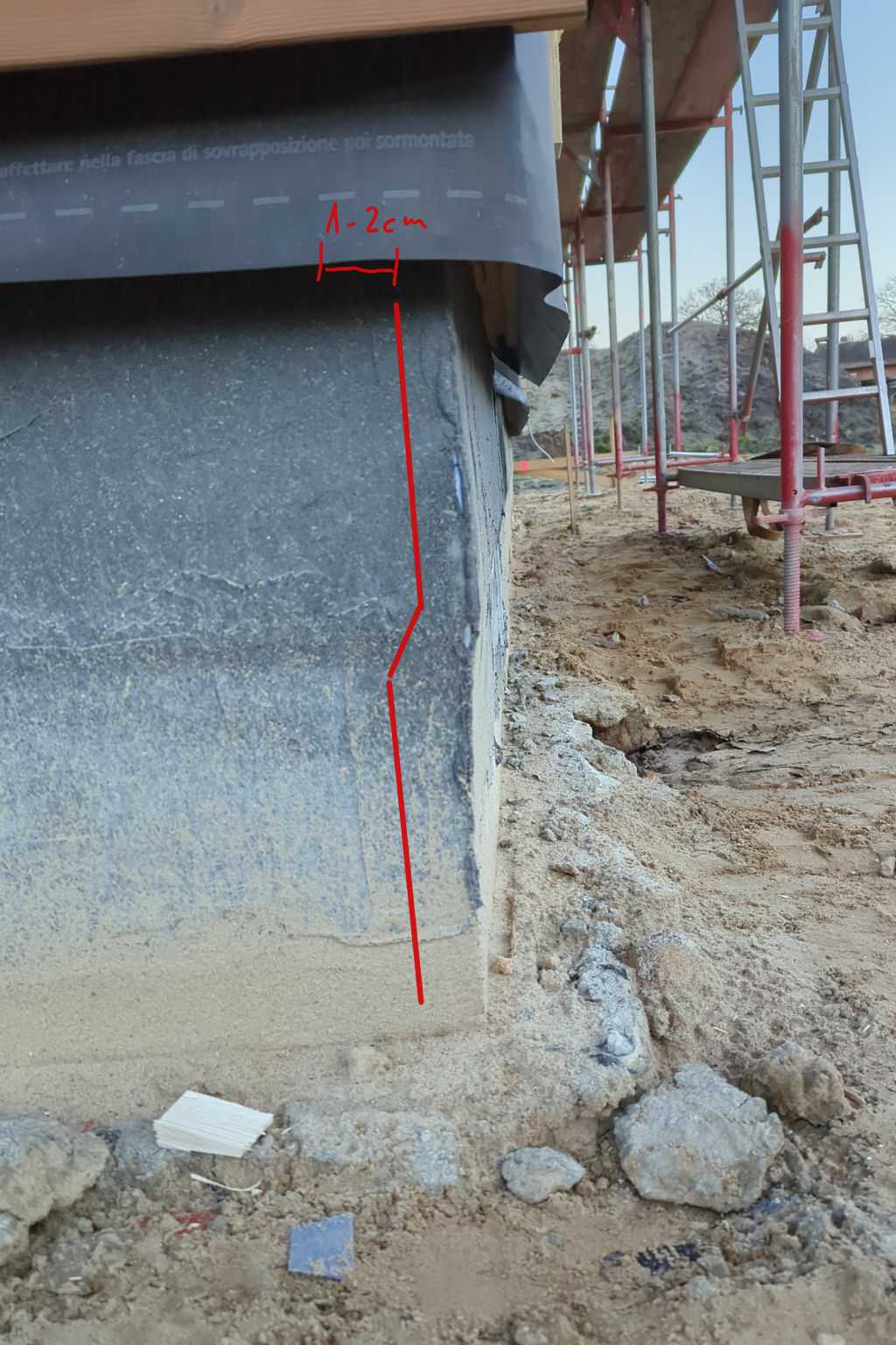

    Servus,
    Bei unserem Neubau muss in Kürze die Stirnseitige Sockeldämmung angebracht werden. Allerdings konnte die Sockelabdichtung nicht in einer geraden Fläche angebracht worden, sodass auf halber Höhe eine kaum erkennbare Stufe verläuft. Der untere Bereich ist ca. 30cm hoch, die Stufe verläuft über 2-5cm.
    Wie kann die Sockeldämmung nun vernünftig angebracht werden? Schäumt man den unteren Bereich so weit auf, dass die 1-2cm ausgeglichen sind? Bringt man unten 1cm Dämmung an und klebt dann eine große Platte darüber? Dann gäbe es allerdings einen Hohlraum im Bereich der Stufe.
    Hat jemand gute Tipps?

    Vielleicht mal etwas Zementputz auftragen?
