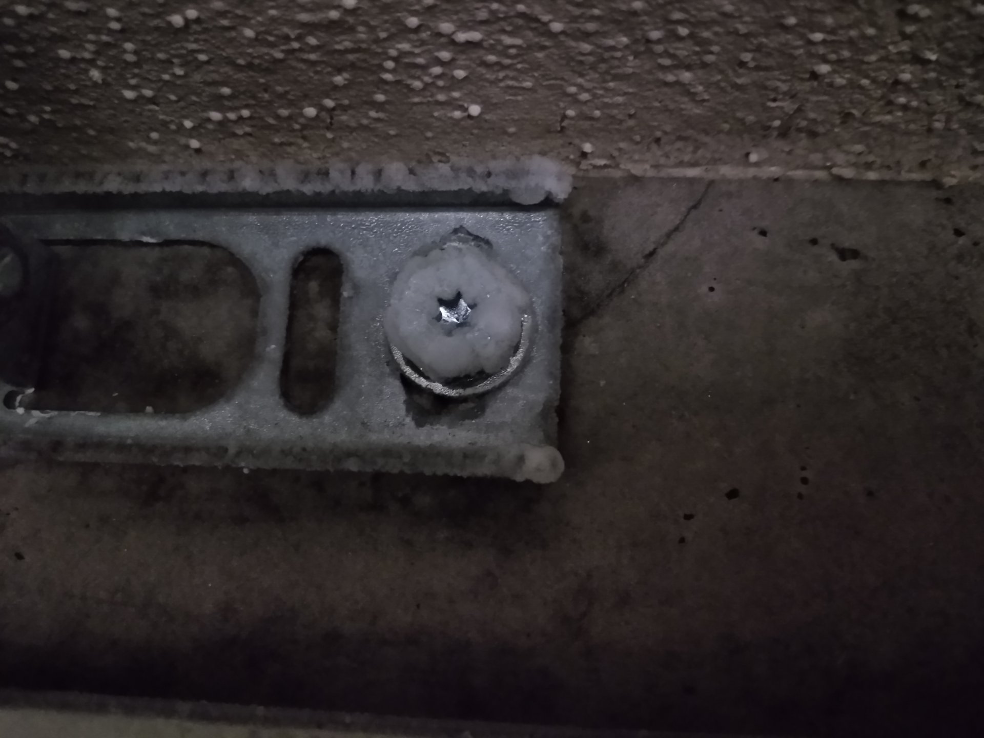

    ich habe vor einem Jahr mein Haus fertiggestellt und habe heuer im Winter festgestellt, dass wir ein massives Feuchtigkeitsproblem in der unbeheizten Doppelgarage (~37m²) haben.

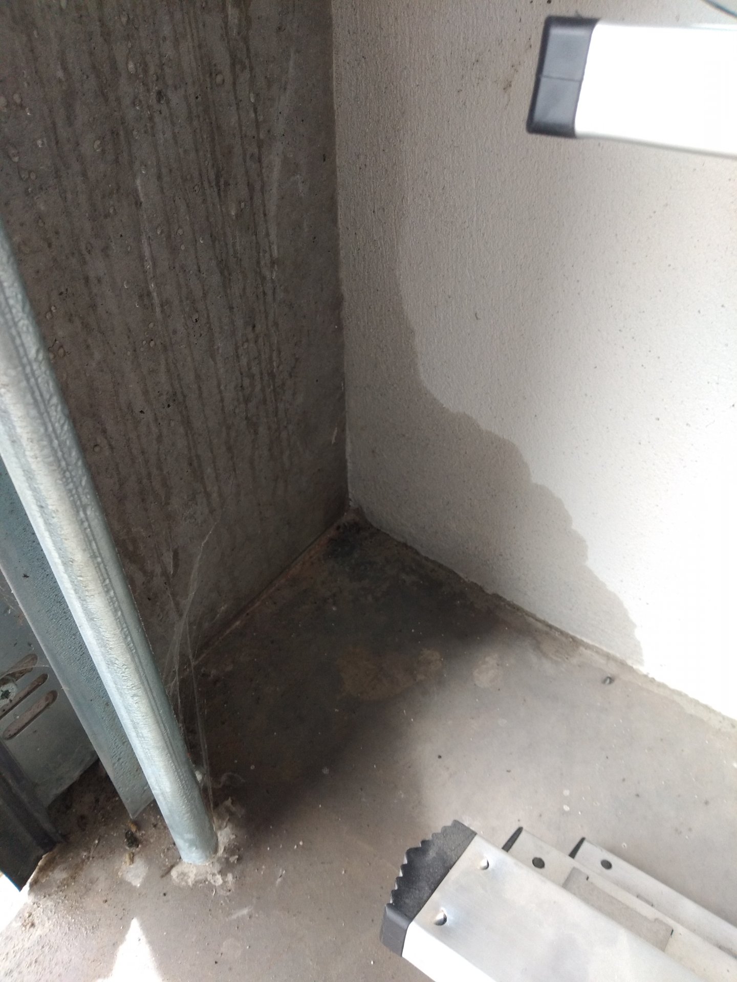

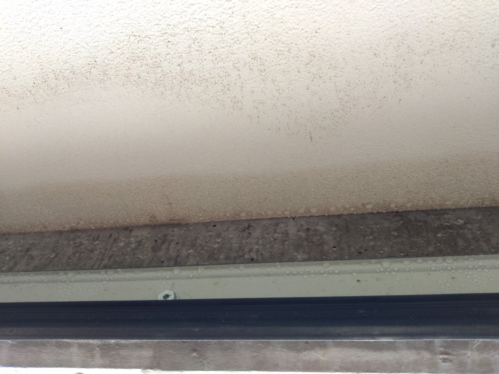

    Rundum das Sektionaltor bildet sich soviel Feuchtigkeit, dass sich die Betonwände, die verputzen Wände und die verputzte Decke am Rand mit Wasser vollsaugen. Das Sektionaltor an sich ist so nass, dass ich es mit einem Schwamm abtrocknen muss. Ich habe euch dazu ein paar Bilder angehängt.
    Wenn die Außentemperaturen um die -5°C oder tiefer liegen, dann gefrieren innen die Wände um das Garagentor und auch die Schrauben am Tor sind gefroren. Wenn es dann draußen wärmer wird, schmilzt das gefrorene Kondenswasser und die Wände bekommen noch mehr Feuchtigkeit ab.

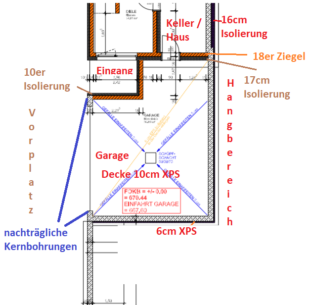

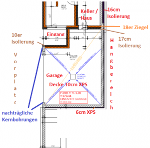

    Der Keller wurde aus WU-Beton gebaut und zwei Wände der Garage befinden sich komplett im Erdreich (siehe angehängter Grundriss). Die Wände der Garage im Erdreich sind mit 6cm XPS isoliert und die Decke der Garage ist mit 10cm XPS isoliert. Oberhalb der Garage befindet sich unsere Terrasse.
    Das Haus und die Garage sind thermisch voneinander getrennt. Zwischen Kellerraum und Garage wurde mit 17cm Isolierung gearbeitet. Die Wand wurde aus einem 18er Blockziegel gemauert. Der Kellerraum ist ebenfalls unbeheizt und hat in der Regel zwischen 16-19°C.

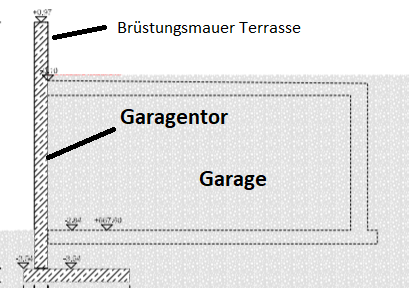

    Die Frontmauer der Garage wurde mit der angrenzenden Stützmauer und dem Brüstungsgeländert der Terrasse in einem Guss betoniert. Diese Betonwand ist nicht isoliert, wobei es sich bei dem Sektionaltor um eine gedämmt Ausführung handelt (Dämmwert 0,50W/m²)
    Der Architekt, der das Haus und die Ausführungspläne des Kellers erstellt hat, hat bei der Schilderung des Problems sofort Querlüftung gerufen und will jetzt eine aktive Belüftung in die Garage einbauen. Dazu sollen neben dem Garagentor zwei Kernbohrungen mit jeweils 16cm Durchmesser gemacht werden. Mit Wickelfalzrohren wird dann ein Lüftungssystem gebaut, dass bis zum Garagentormotor geht. Dort wird ein aktiver Lüfter installiert um den Luftaustausch zu gewährleisten.
    Nachträglich die Betonwände zu isolieren macht für ihn keinen Sinn, da das Problem so nicht gelöst werden kann, weil die Querlüftung dann trotzdem nicht gegeben ist. Er würde daher zuerst die Lüftung installieren und wenn es dann nicht klappt nachträglich isolieren.

    Dann holst du dir die aus Perspektive der absoluten LF gesehen EXTREM trockene Luft in die Garage, die wenn sich die Garage aufwärmt NOCH trockener wird.
    Genau das ist im übrigen für Kellerräume mit ähnlichen Problemen im Sommer auch die Lösung. Temperatur- und feuchtigkeitsgesteuert genau DANN die Luft reinzuholen, die kälter und trockener ist als drinnen und nicht umgekehrt.
    Eine Garage baut man in der Regel nicht damit das Auto es warm hat, sondern es vor Regen, Schnee, Eis, Tieren, Schmutz und ungewünschtem Zugriff sowieo ungewünschten Blicken zu schützen.
    Wenn du eine Garage mit dem Ziel baust, dass das Auto (z.B. sehr wertvoller Oldtimer) eine bestimmte Temperatur und LF hat, dann musst du die Garage dämmen und beheizen.
