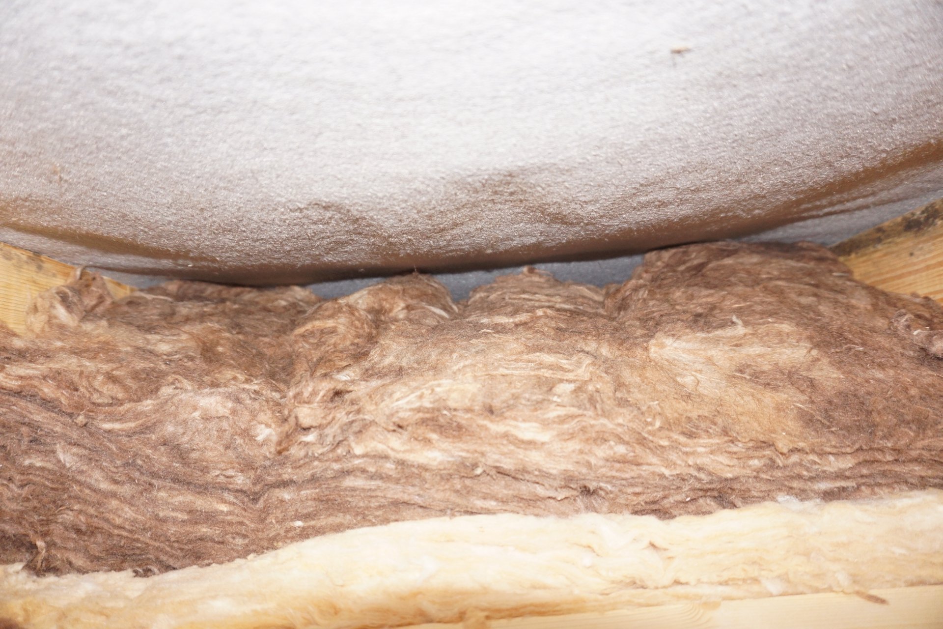

    in diversen Beiträgen habe ich das Problem mit Feuchtigkeit in der Dämmwolle und oder unter den Pressplatten gelesen, doch ganz genau passte leider nichts zu meinem Sachverhalt:
    Ich habe 2015 neu gebaut, das Dach wurde komplett trocken gedeckt und dicht gemacht, so dass Holz etc. keine Nässe abbekamen. Die Wände an sich, haben natürlich während der Bauphase Regen gesehen wurden aber intensiv getrocknet.
    Aktuell ist auf dem Dachboden ( ich kenne die Fachbegriffe nicht, daher sorry für die folgende laienhafte Schilderung) zwischen den Sparren des Boden sehr dick und dicht Dämmwolle verteilt. Auch der ringanker ist nach und nach abgedichtet worden. Die Sparen die das "eigentliche Dach" (die Schrägen/ nicht der Boden) sind noch nicht gedämmt, dementsprechend ist es auf dem Dachboden ordentlich kalt. Jedoch wurde nach außen hin jeweils auf Höhe des Bodens auch zwischen die schrägen Sparren dicht Dämmwolle platziert. Im ganzen Obergeschoss existiert eine Dampfsperre (Isover - siehe auch Foto3), Nähte etc. wurden mit dem zugehörigen Klebeband verschlossen.
    Nun das Problem:

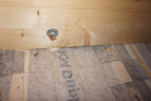

    1: Foto 1 und 2 - ich habe zwischen einzelnen (!) schrägen Sparren Schwarzschimmelbildung im unteren Bereich. Die Dämmwolle, die über dem Ringanker auch nach außen hin abdichtet fühlt sich feucht an. auf Foto 2 sieht man, dass sogar im Außenbereich Schwarzschimmelbildung ist. Im letzten Winter hatte ich daraufhin noch dichter (eigentlich absolut dicht gedämmt) - nur für Foto 2 habe ich einiges an Wolle zwischen den Schrägen entfernt, um nach außen dahinter fotographieren zu können. Woher kann dieser Schimmel kommen? Hat jemand eine Idee? Warum ist er sogar außen?
    2: Ich habe aktuell die Pressplatten nur lose verteilt und schaue immer drunter, ob sich Feuchtigkeit an der Unterseite bildet. Auf Foto 3 und 4 sieht man ein Feld, bei dem die (nun entfernte) Platte von unten nass wird, wenn ich sie über das Feld lege und auch die Dämmwolle nass wird. Obwohl auf foto 3 eigentlich kein Problem erkennbar ist, unter dem Feld ein normal beheiztes Ankleidezimmer ist. Ich habe das Gefühl, dass immer, wenn ich besonders viel Wolle reinlege und alles sehr dicht mache, so dass die Platte direkt mit der Wolle abschließt und keine wirkliche Zirkulation unter der Platte möglich ist, das Risiko steigt, dass sich Feuchtigkeit bildet.

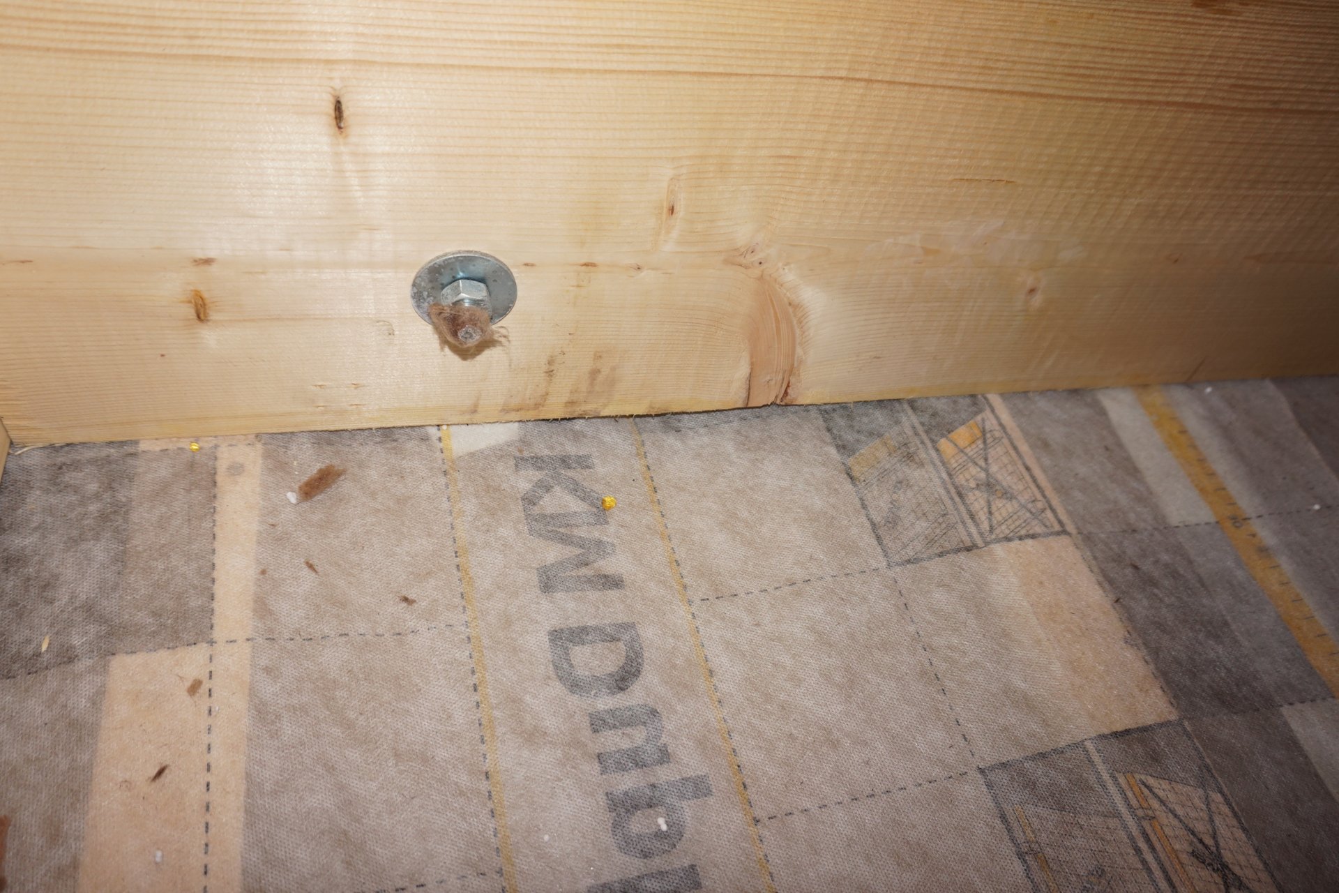

    Hat vielleicht jemand eine Idee woran die Probleme liegen können? Ich habe bei Foto 5 noch eine Außenansicht migeliefert, da ich wenig technisches zum Dach sagen kann - vielleicht hilft dies noch
    Ich weiß nicht wirklich, ob ich noch mehr noch dichter bei den Problemstellen dämmen sollte oder eher mehr Luft durchpfeifen lassen sollte, bzw. wie ich überhaupt die Ursache herausfinden kann ( bei der Anbringung der Dampfsperre wurde eigentlich sehr genau auf alles geachtet.
    Vielen Dank für eine Antwort ( vielleicht möglichst auch für einen Laien formuliert :-)

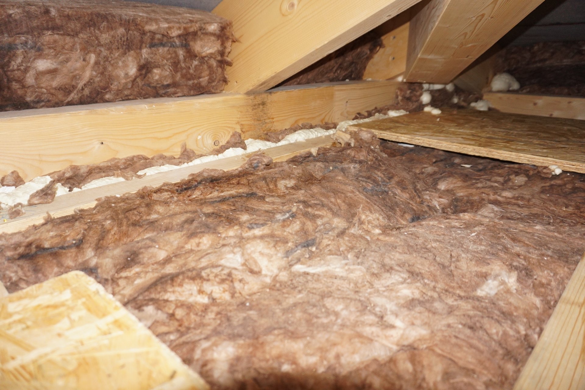

    Da wird wohl warme Luft aus dem Innenraum nach oben kommen - wer sagt denn, dass die Dampfbremse gut/sauber verklebt wurde? Gab es einen BlowerDoor-Test?
    Ist da an der Pfette Bauschaum??

    Hallo, vielen Dank für die schnellen Antworten. Zum Bauschaum: Ja das ist Bauschaum :-) - ich wolle absolut sicher gehen, dass der sichtbare Teil hinter den horizontalen Balken, die auf dem Ringanker liegen gedämmt ist ( da ich dachte von dort zieht vielleicht auch Kälte ins Mauerwerk, wenn Spalte frei sind. Daher habe ich zusätzlich zur Dämmwolle noch Bauschaum an schwer erreichbaren Stellen gesprüht ( und es vielleicht etwas übertrieben).

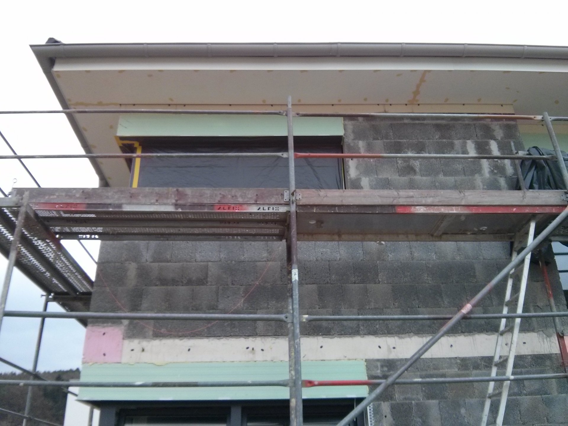

    Irritiert bin ich jedoch noch von Foto 1, wo quasi hinter dem Ringanker richtung Außenwann Schwarzschimmel erkennbar ist. Darunter ist ja quasi "draußen"....

    Erst mal Stop, geklärt muss werden was für ein Aufbau geplant war ! ! !
    Hast du oberhalb der Wagrechten Decke ein kalt oder ein Warmdach geplant ?
    Bild 7183 steht Dämmung auf dem Balken, wenn du ein kalt Dach geplant hast wie soll die Belüftung Funktionieren wenn dort Dämmung steht ?
    Es sieht für mich nähmlich nach einem Kaltdach aus !
    - OSB Platte oben drauf schlecht für die diffusion bei einem Kaltdach !
    - Sind für ein kalt Dach genug zu und abluft öffnungen vorhanden ?
    - Das zuviel ungesehen feuchtig keit Eintritt sieht man an dem Eis unter deiner Unterdeckbahn, die Abluft ist auch schlecht die feuchtigkeit bleibt zu lange im Raum, falls du ein kaltdach hast.

    Zu Bild 7183: Von außen wurde jeweils auch immer Wolle schräg von unten hoch reingedrückt. Diese überdeckt den Ringanker ( der hinter dem Balken liegt. Das dabei entstehende freie Dreieck zwischen Ringanker, Balken und schräg aufliegender Wolle habe ich zusätzlich mit kleinen Wollstreifen gdämmt, damit keine Kälte, die doch irgend in den Dreiecksraum gelangt von oben durch den Ringanker nach unter unten ziehen kann.

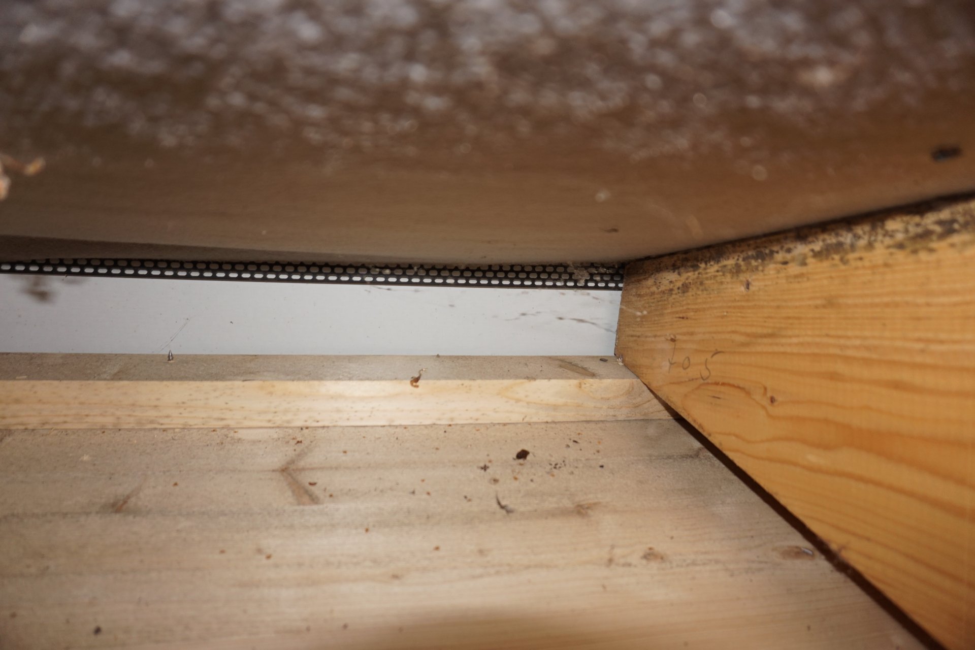

    anbei einfach einmal ein Stand: Ich habe nun ca. 40 Dachpfannen durch enstsprechende Lüfungspfannen ausgetauscht ( jeden zweiten Sparren unten und auf Firsthöhe, zudem an den Stellen die difusionsoffene Dachfolie ca. 20cm Durchmesser aufgeschnitten um die Zirkulation im Dach zu erleichtern.
    Aktuell ist die Luftfeuchte an meiner Problemmesstelle noch bei 86% (Bild 1 und 2) - in dem Bereich habe ich eine Undichkeit, ca. handtellergroß in der Dampfbremse gefunden. Darunter ist das Elternbad wo jeden Abend heiß geduscht wird... Doch kann diese Stelle sicher nicht alles o.g. erklären.
    Noch unbegreiflich für mich ist bspw. Bild 3 und 4 ( habe ich auich auf 3 Meter Länge an anderer Stelle entdeckt). Absolut dichte Dampfsperre, sauber verklebt, sofern überhaupt Übergänge im Umfeld liegen, keine Löcher etc. ABER wenn ich auf die Dämmung (25er Balkenhöhe also ordentlich dichte Dämmung) OSB-Platten lege, werden diese feucht und auch die Dämmwolleoberfläche. Darunter liegen ein Kinderzimmer und ein Gästezimmer, also nicht wirklich Feuchträume.... Dies kann ich mir einfach nicht erklären, außer, dass man "einfach" keine OSB-Platten auf DampfBREMSEN legen sollte - auch wenn es an vielen anderen Stellen problemlos scheint.
    Jetzt schaue ich erst einmal ob ich die Luftfeuchtigkeit rausbekomme - ggf. wird ein bspw. zeitgesteuerter Lüfter oben angebracht ( Könnte auch über die Feuchtigkeit gesteuert werden,.)
    Vielleicht ha ja dennoch jemand von euch einen Tipp oder eigene Erfahrung woher die Kondensationen kommen könnten, bzw. ob das immer so ist und hier kein Problem vorliegt..?
