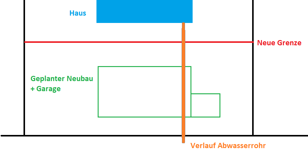

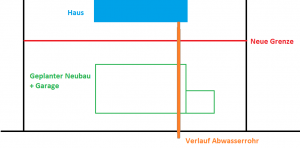

    Wir haben eine Grundstücksteilung ("Halbierung") vorgenommen und planen den Neubau eines EFH ohne Keller auf der neu entstandenen Grundstückshälfte.
    Nun hat sich leider herausgestellt, dass die Abwasserleitung des Grundstücksbesitzers, der sein Haus auf der anderen Hälfte stehen hat, einmal quer über unser Grundstück läuft. Gekauft ist unser Teil übrigens noch nicht.
    Grafik siehe Anhang
    Das Rohr liegt ca. 70-75 cm unter der Erde und verläuft einmal quer unter der von uns angedachten Lage der Haus-Bodenplatte. Wir sind jetzt etwas ratlos. Was tun?
    a) Haus über dem Abwasserrohr bauen? Geht das überhaupt?
    b) Abwasserrohr des Verkäufers neu verlegen, so dass es um unser Haus verläuft? Das würde 4x 90° Kurven/Bögen bedeuten.
    c) Andere Option?

    Geht meistens schon, wollte ich so aber nicht haben…
    Wenn es von den Höhenlagen her geht wäre das mein Favorit.
    Es kommt auch darauf an in welchem Zustand das vorhandene Rohr ist, wenn das in sehr gutem Zustand ist, dann könnte man es evtl. auch ignorieren und darauf hoffen, dass das Rohr einen selbst noch überlebt und man sich niemals selbst wieder damit beschäftigen muss. Aber wenn schon absehbar ist, dass das halt eben nicht mehr sehr lange hält, dann hätte ich persönlich wenig Lust darauf in einigen Jahren das halbe Grundstück wieder aufgraben zu müssen (ganz unabhängig davon, wer das dann zahlt, einfach nur wegen dem Stress und Ärger).
    Wie auch immer, beim Neubau und wenn eh Handwerker da sind die auch noch nen Bagger dabei haben, dann würde ich das Rohr umverlegt haben wollen. Meine Meinung.

    Wenn der Verkäufer die Leitung an dieser Stelle im Grundbuch als Dienstbarkeit (Leitungsrecht) gesichert hat, dann hat er der Leitung zum Problem des Käufers gemacht. Je nach Wortlaut darf er diese üblicherweise nicht überbauen oder umverlegen etc..
    Wenn die Leitung nicht im Grundbuch gesichert, ist dann ist die Umverlegung alleiniges Problem des Verkäufers. Und der Käufer hätte dann idR. sogar ein Anrecht darauf (zuerst aber Notarvertrag Thema Beschaffenheit lesen).

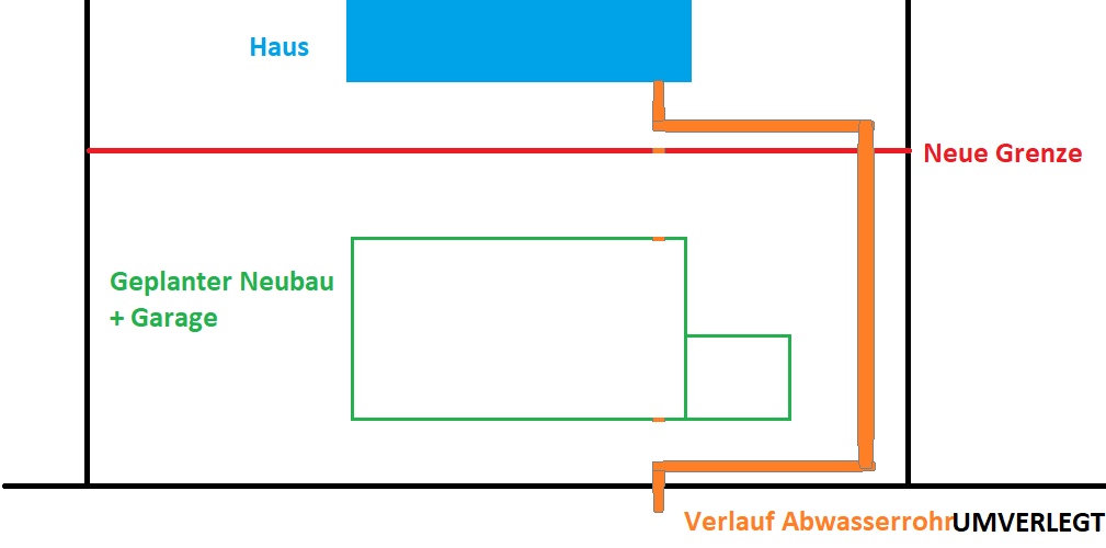

    Es müssten ja nicht zwangsläufig 90 ° Bögen sein. Wenn man es in flacheren Winkel ums Haus herum leitet hast du weniger Widerstand im Rohr.
    Wenn es vom Gefälle nicht für ein komplettes Herumführen ums Haus und Garage reicht würde ich es zumindest ums Haus unter die Garage legen. Da ist es auf kleinerer Fläche verdeckt und um Zweifel kommt man dort besser dran als wenn ihr im Wohnzimmer ein Loch in den Boden machen müsstet.

    Wäre mein Favorit, am besten vor der Garage nicht unter der Garage, falls es von der Höhe geht.
    Dann kommt man im Schadensfall auch problemlos ran (Pflaster hochnehmen etc.)
    Ausserdem wird doch für das neue Haus sowieso ausgehoben, daher würde ich gar nicht auf die Idee kommen, das unter dem Haus verlaufen zu lassen.

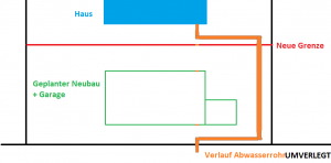

    Erstmal Danke für die zügigen und hilfreichen Antworten!
    Als Zusatzinformationen diese Infos:
    - Haus und Rohr sind schon relativ alt (genaue Angabe liefere ich nach)
    - Grundstück ist noch nicht gekauft. Notar sagt, die Geschichte mit der Abwasserleitung muss vorab geklärt sein, bevor wir den Kaufvertrag machen, damit er das unter dem Punkt Leitungsrecht mit eintragen lassen kann. Deshalb will er vorher wissen, wo die Leitung liegt. Bedeutet nun, wir müssen es vorher geregelt haben. Aus diesem Grund ist auch noch kein Bauunternehmer vor Ort, da das Leitungsthema Voraussetzung für den Kauf ist.
    Aus den Antworten höre ich raus, dass das Umverlegen des Rohrs wohl die bessere/sichere Alternative ist, falls doch mal was passieren sollte in Zukunft.
    Im Anhang habe ich noch mal meine Paint-Fähigkeiten unter Beweis gestellt, und so eine Verlegung visualisiert. :-)
    Was müsste man in dem Szenario noch beachten?
    Macht es Sinn, einen Revisionsschacht auf Seiten des Nachbarn einzubauen? So etwas ist wohl tatsächlich nicht vorhanden.
    Wie tief *darf* man so ein Abwasserrohr eigentlich verlegen, bzw. wie tief *kann* man das überhaupt, um es noch am Anschluss an der Straße angeschlossen zu bekommen?

    Ja unbedingt. Und zwar an jedem Richtungswechsel.

    Du musst die Tiefen am Bestandshaus wissen und die Tiefe am Endpunkt. Dann weist du erstmal, ob das Gefälle reicht für eine Verlängerung des Leitungsweges.
    Wenn das passt kann man das umlegen lassen.
    Unter der Garage klingt gut, außenherum auch okay.
    Kannst du die Leitung am Ende vllt für dich mit nutzen? (Ist von der Gemeinde manchmal untersagt, je Haushalt ein Anschluß)
    Schächte sind bei der Länge durchaus sinnvoll. Ein Spülschacht (Kunststoff) kostet dich 400 €. Bei jeder Reinigung mit Saugwagen spart er dir Geld weil es kürzere Wege gibt (oder du mit handwerklichen Geschick selbst dran kommst).

    Niemals nie, nicht mal wenns geschenk wird, ein Gebäude auf nen Kanal bauen. Bedeutet nur ärger und Probleme wann man mal ran muss.
    Jetzt einmal ordentlich machen wenn eh der Bagger da ist und Platz ist.
    90° Bögen sind Böse. Besser 2 x 45° - das weiß der Entwässerer.
    Mindestens Variante B
    Option
    d - Prüfen ob die Gemeinde noch wo anders Kanal liegen hat. Evtl kann der Nachbar ja nach Osten leiten.
    e - Hebeanlage (Druckleitung) für den Nachbarn wenn das Gefälle nicht reicht. (Wird bei Mischsystem lästig und teuer)
    Jemanden Planen lassen der sich damit auskennt. Nicht den Architekten der in alle Pläne grundsätzlich Grundleitungen mit 2% Gefälle zeichnet, weil man das immer so macht.
    Hier kann die Gemeinde / Stadt bestimmt Tipps geben oder Planer nennen.
    Erst prüfen ob's geht dann Kaufen. Sollte Varianate E ernst werden, weil das Gefälle nicht reicht, wird das extrem teuer.
