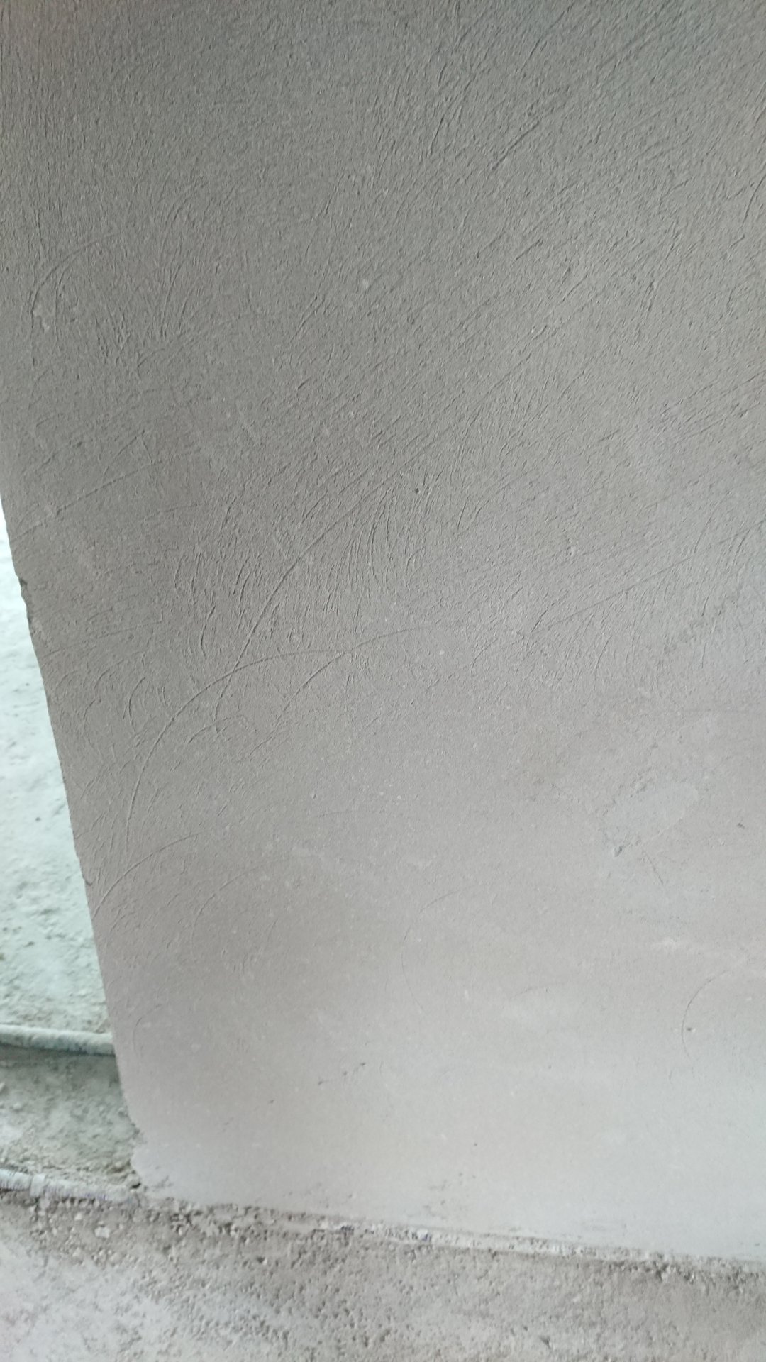

    in unserem Neubau kam gerade der Innenputz (Kalkzementputz) rein und wir sind nun auf der Suche nach einer Möglichkeit die Wände zu gestalten. Vor dem Einbringen des Putzes war unser Gedankengang nur zu streichen, aber nun sind überall recht unschöne "Riefen" im Putz, die 1-2 mm tief sind (siehe Bild).
    Jetzt stellt sich die Frage nach den weiteren Vorgehen, um zumindest eine etwas glattere Oberfläche hinzubekommen. Allen voran, ob diese Art von Riefen mit einem schweren Malervlies (150g+) überbrückt werden können? Wir wollen eigentlich keine Rauhfaser und es muss auch keine total glatte Oberfläche sein.

    Spachteln/Schleifen

    Spachtel, Spachteln, Schleifen, Schleifen

    Bekommt das auch ein ambitionierter Laie hin? Hatte im Notfallplan weber.dur 114 und dann mit Trockenbauschleifer und 120er Papier?

    im "Rigips"-Bereich hättest Du Q2.
    Wenn Du schon einmal 30-50 m2 gespachtelt hast: sicher..
    Wir reden hier von SPACHTELN nicht von Putz.

    nee, ich tendiere eher zu Q1
    ansonsten wie alle Vor"schreiber" spachteln spachteln spachteln und immer wieder mal dazwischen schleifen

    Ich hab als (Verputzer/Maler) Laie schon mit diesen auf 0 ausziehbaren Spachtelmassen gearbeitet.
    Das ging mir jedenfalls leichter von der Hand als verputzen selber.
    Muss man halt üben und ausprobieren.
    Nur der Vollständigkeit halber. Die Tapeten bzw. Vlies drüber entweder haftet es nicht richtig, oder du hast Wellen und Schattenbildung. Damit kann man leider so einen Untergrund nicht vertuschen....

    je nach Tiefe der Riefen kann mit einer gipshaltigen Spachtelmasse (Sackware zum Anrühren) vorgearbeitet werden. Als Finish empfiehlt sich eine Dispersionsspachtelmasse (Eimerware, gebrauchsfertig). Wenn die Riefen nicht so tief sind, unter 2 mm, kann auch direkt mit einer Dispersionsspachtelmasse gearbeitet werden.

    Ich habe mit diesem Produkt aus dem Baumarkt gearbeitet, denke das fällt unter diese Kategorie Dispersionsspachtel:
    Molto Flächenglätter Moltofill Fertigspachtel - Zum Glätten der Wände
    Sicherlich kein Profiprodukt :) Aber bei mir ging es, hatte so 1-2 mm Übergänge zu meistern auf ein paar qm.

    Darf man denn Gipsspachtel auf Kalkzementputz nutzen? Hatte schon einiges hier im Forum gelesen, dass man das besser lassen sollte? Ebenso wie Dispersionsfarbe drauf zu machen. Falls es wichtig ist: wir haben eine zentrale Belüftung.

    Man darf, aber ich würde Kalkglätte verwenden

    Ja, das geht, wäre nur bei Feuchtebelastung problematisch.

    Genau, das ist so ein Produkt. Es gibt die auch von den großen Herstellern, da dürfte die Qualität eventuell besser sein. Sto hat auch einen Spachtel auf Silikatbasis. Dann wäre der Aufbau weiterhin mineralisch (diffusionsoffen und sorptionsfähig, also das was der Laie "atmungsaktiv nennt), ohne die Nachteile der Kalkglätte. Diese ist weniger druckfest und für die Aufnahme von Dispersionsfarben nicht geeignet, da CO² dicht. Darauf können kräftige Farben und wirklich reinigungsfähige Anstriche nicht ausgeführt werden.

    Erstmal vielen Dank für die Antworten. Noch eine Frage: Muss vor dem Auftrag dieser Spachtelmasse auf Kalkzementputz noch eine Behandlung mit Tiefengrund erfolgen?

    Ja sollte man machen!
