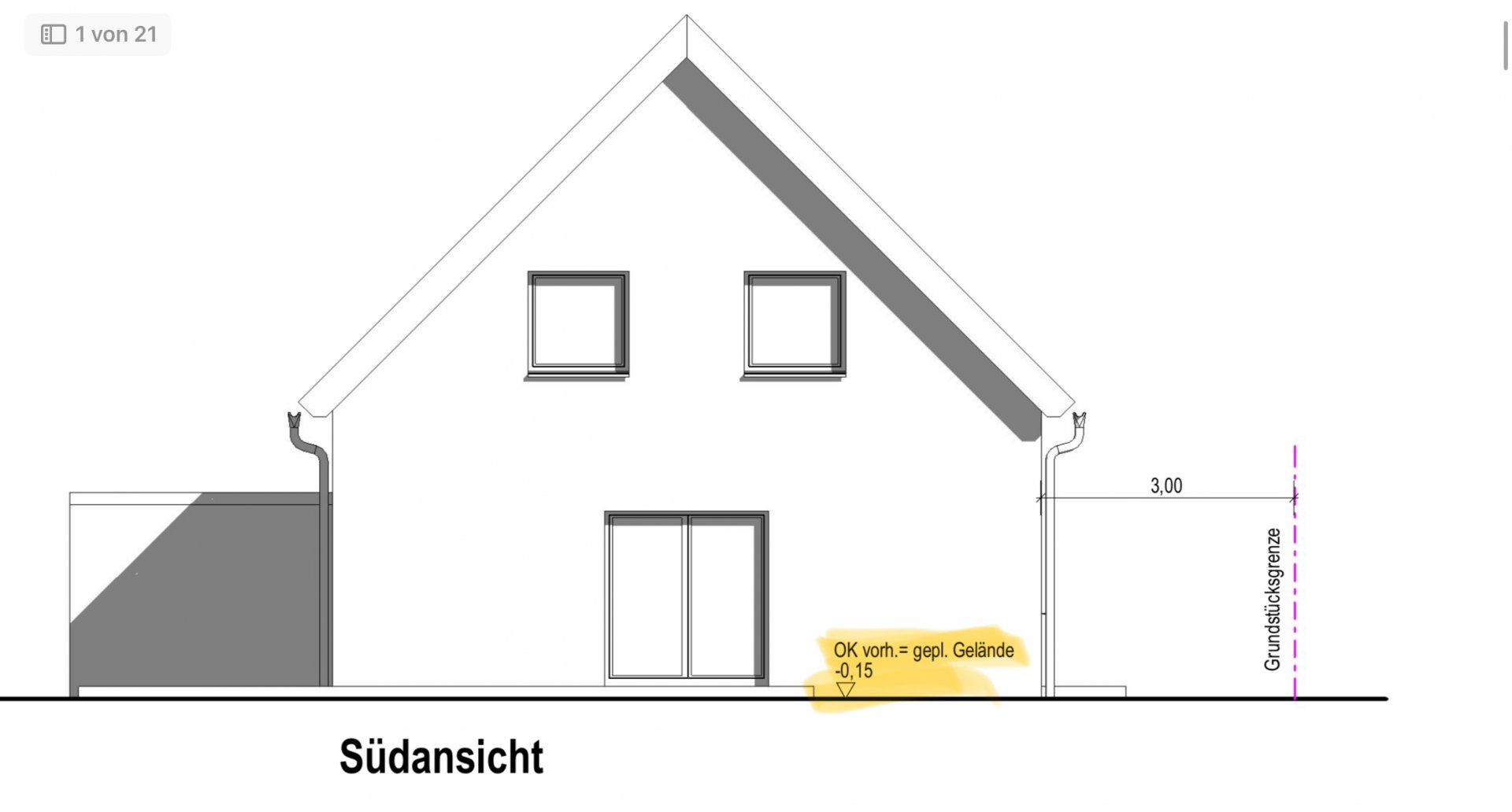

    letztes Jahr haben wir unser Haus abgenommen. Der Bau wurde komplett durch unseren Bauträger abgewickelt. Komplettes Baumanagemant vom ersten Gespräch bis zur Hausübergabe. Wir mussten nichts machen.Das Grundstück hat uns auch der Bauträger vermittelt. Zusätzlich hat der Bauträger von uns 18000€ für Maßnahmen zur Bebaubarkeit des Grundstücks kassiert.

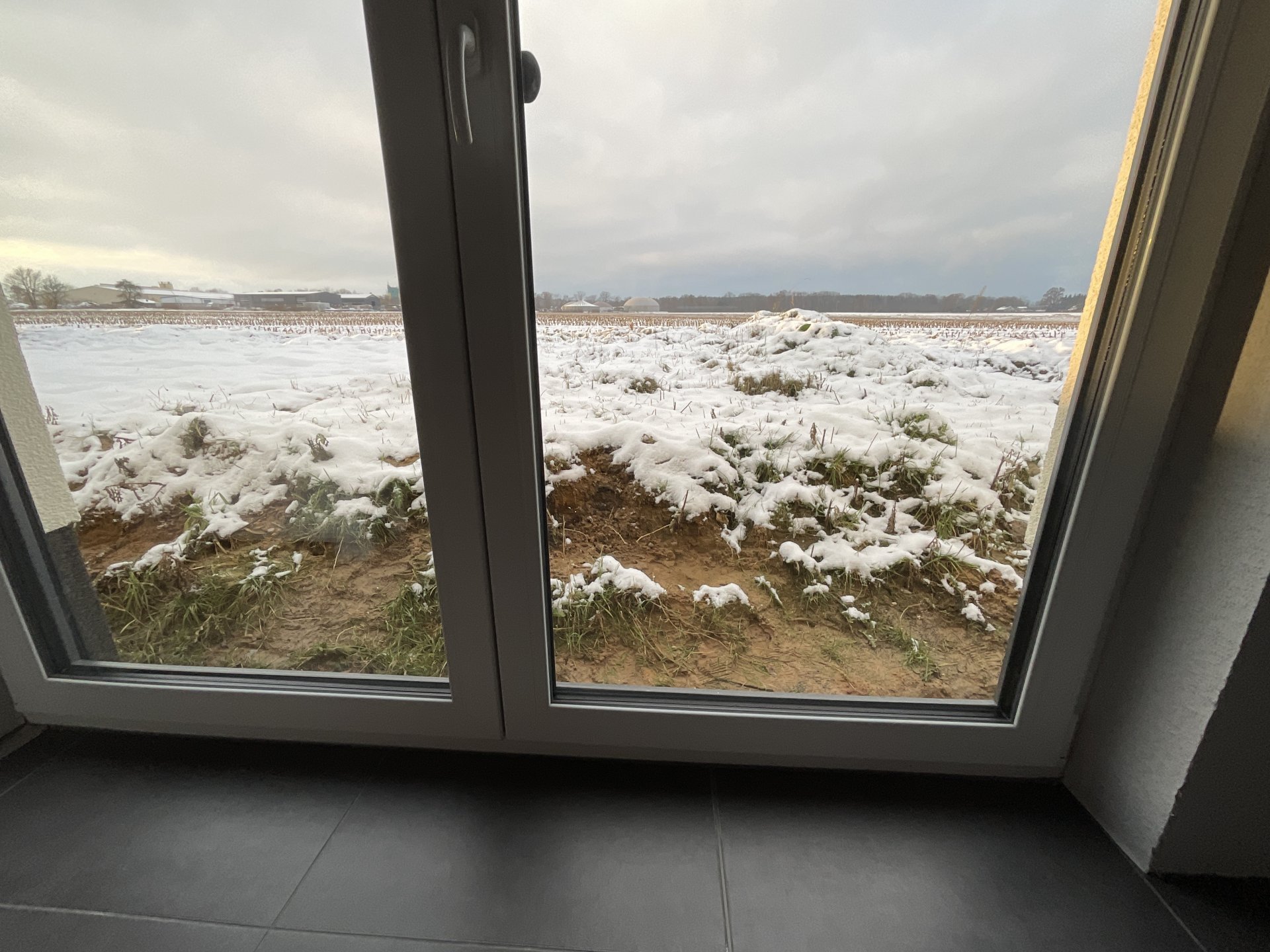

    Nach dem Einzug wollten wir die rest Erde abtransportieren. Doch wir haben sofort gestgestellt, dass wir ein komplettes Wasserproblem und keine funktionierende versickerung haben. Das Wasser läuft vom Grundstück auf unser Haus und sammelt sich. Es hat sich herausgestellt, dass wir über 60m tief festen Lehmboden haben und hier nichts versickern kann. Anscheinend ist die Abdichtung des Sockels auch nicht in Ordnung. Der Bauträger weigert sich überhaupt etwas zu unternehmen.

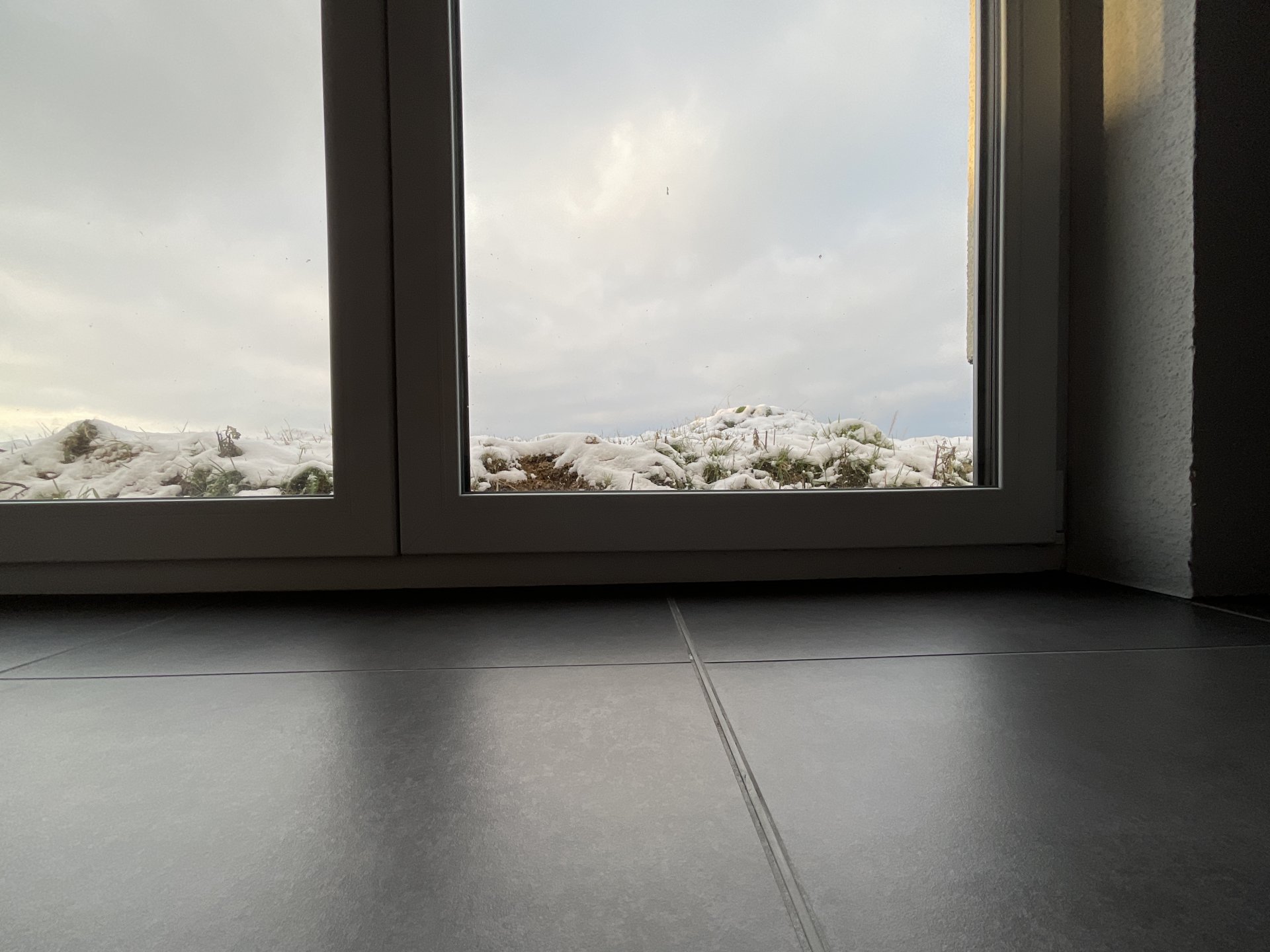

    Uns scheint es als ob das Haus zu tief gesetzt wurde, denn wenn ich aus dem Fenster schaue ist das Feld und der Nachbar höher. Alles Wasser läuft schön zu uns. Jetzt ist mit nicht klar was im Bauantrag
    OK vorh.= gepl. Gelände -0,15 bedeutet?
    Das Feld wurde mit einem Laser gemessen und liegt ca 37cm höher als unsere Fussböden zu Hause.
    Kann mir da jemand weiterhelfen.
    Vielen Dank.

    Das bedeutet, dass die neue Geländehöhe der ursprünglichen entspricht und diese 15cm unter Erdgeschosshöhe liegen soll.
    Schaut mal nach absoluten Höhen und versucht dann die Erdgeschosshöhe mit einem Fixpunkt (z.B. Straße) abzugleichen.
    Bezüglich Sockelabdichtung lasst ihr einen Sachverständigen kommen, der sich das anschaut und schickt den Mängelbericht an den Bauträger weiter, mit der Frist zur Nachbesserung

    Ja die Sache hat sich auch schon ein Rechtsanwalt und ein Gutachter angenommen. Der Gutachter spricht von einem Planungsfehler wegenb der Höhe des Gebäudes. So wie wir es vermuten. Mir war nur nicht klar was OK vorh.= gepl. Gelände -0,15 bedeutet. Aber das wurde mir ja beantwortet.

    1. Abdichtung im Sockelbereich überprüfen und nachbessern lassen
    2. Prüfen, ob die Gebäudehöhe tatsächlich der Höhe im Antrag entspricht und entsprechenden Schadensersatz vom Bauträger holen
    3. Grundstück gut untersuchen. Wie tief geht die Lehmschicht, was kommt darunter
    4. Problem über die Außenanlagen lösen, zum Beispiel mit einem kleinen Wall ums Grundstück sowie - falls die Lehmschicht nicht zu tief geht - Sickergräben und Löcher, eventuell Drainage. Außenanlagen ums Haus müsst ihr ein bisschen tiefer setzen

    1. Das Grundstück war vorher auf einer Höhe mit dem Feld und das Haus steht nicht auf der richtigen Höhe und insbesondere auch nicht 15cm über dem Gelände -> Fehler bei der Ausführung
    2. das Grundstück war vorher schon niedriger als das Feld -> Es widerspricht garantiert den aaRdT das Haus ins Loch zu planen, also Planerfehler des BT
    Kurz gesagt...es gibt hier sicherlich ein paar Hebel, um mit einem guten SV und Anwalt was vom Bauträger zu holen...sofern der noch solvent ist.

    Ich vermute mal die Firma hat die Hoehenangabe falsch interpretiert. Die haben anstelle 15 cm hoeher 15 cm tiefer gebaut. Das sind dann 30 cm zu tief. Was den Eindruch wohl bestaetigt. Das kann man ja leicht nachmessen.
    Hast Du die Bedenken am Bauanfang schriftlich angemeldet?
