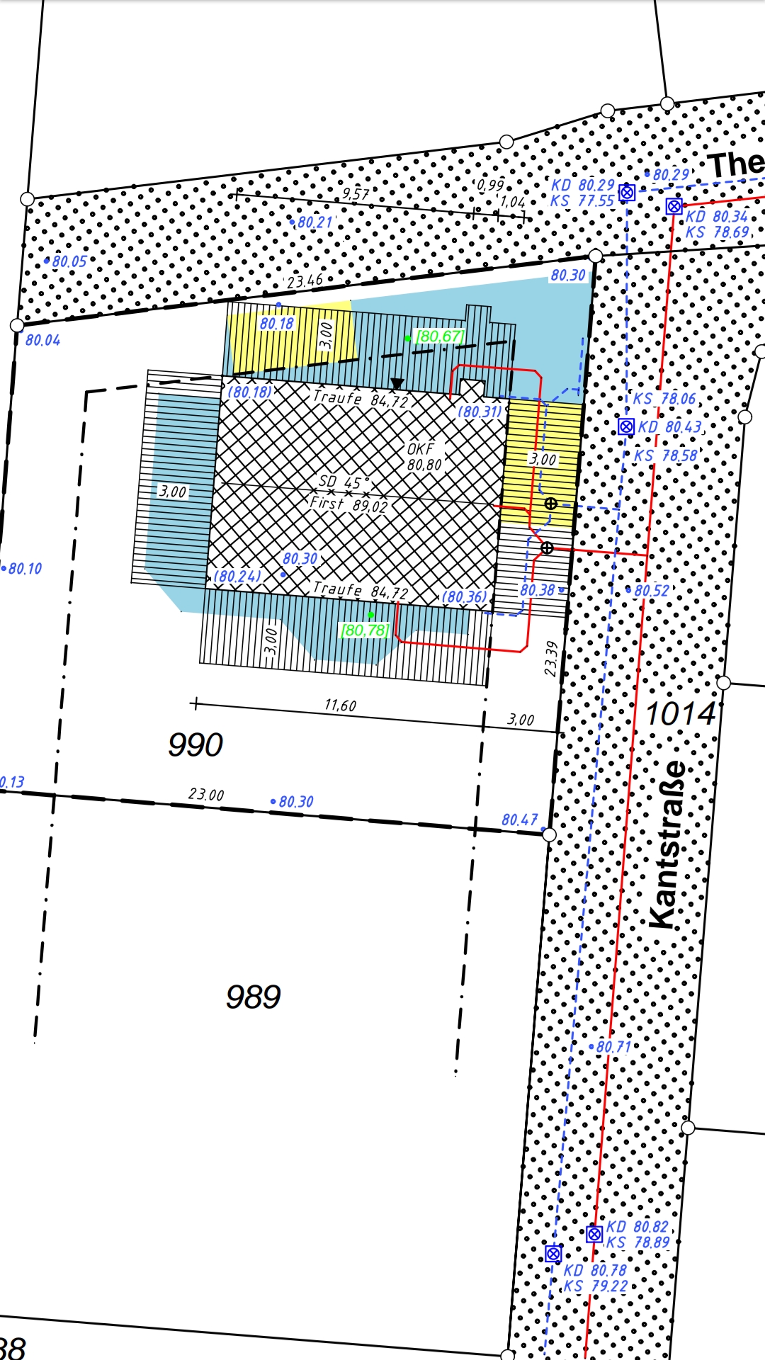

    Hallo liebe Experten!
    Nachdem ich schon viel mitgelesen und echt begeistert bin von diesem Forum, habe ich mich mal angemeldet.
    Ich hoffe ihr könnt mir helfen, Ihr seid sozusagen die neutrale Instanz der ich vertraue.
    Nun zum Problem: Ich glaube der Generalunternehmer baut unser Haus etwas zu tief. Jedenfalls reden mir das aktuell diverse Leute ein, bis auf den Bauleiter, der sagt alles ist OK.
    Auf dem Bild seht ihr die Höhen, wobei nicht verzeichnet ist, dass die endgültige Straße 20cm höher wird als die Baustraße!
    Wir liegen an der tiefsten Stelle dann nur 8cm über der Straße und an der höchsten Stelle 39cm.
    Glaubt ihr das passt? Wir können noch schnell einen Baustopp verlangen (nächste Woche kommt die Bodenplatte), allerdings verlieren wir dann jede Menge Fördergelder und müssen sehr lange warten.
    Was meint ihr? Reichen die 8cm an der einen Ecke?
    Viele Grüße und ein fettes Danke!
    Michi

    Sorry, habe ganz vergessen zu schreiben, dass wir ohne Keller bauen.
    Der Bauleiter meint die 8cm über Straßenniveau reichen für 2% Gefälle zur Straße hin (3m Abstand). Außerdem sagt er, dass das Wasser am Haus vorbei fließt, da es ein leichter Hang ist.
    Schon mal danke für euren Rat!

    Hast Du jetzt Sorge, dass Die das Wasser von der Straße ins Haus läuft?
    Diese Sorge hätte ich jedenfalls nicht.
    Un der Kanaldeckel ist doch mit 80,43m schon vermaßt. Kommt der dann trotzdem nochmal 20cm höher?

    Erstmal danke für deine Antwort Fabian! :-)
    Ja, meine einzige Sorge ist Wasser.
    Gute Frage mit dem Kanaldeckel, da hab ich gar nicht dran gedacht.
    Es heißt nur "die endgültige Straße wird 20cm höher". Der Nachbar hat viel aufgeschüttet und sagt wir wären sehr tief.
    Eine Sockelentwässerung müssen wir übrigens eh machen - das verlangen die Garantiebedingungen.

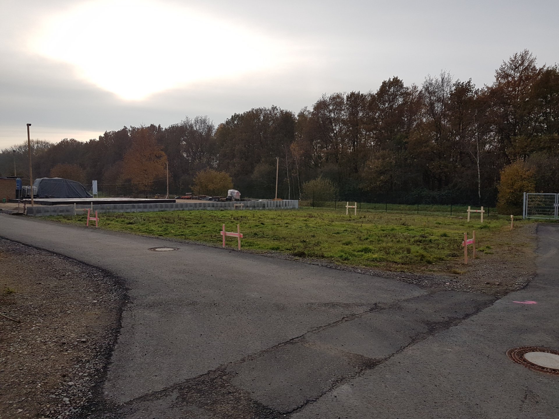

    Hier ist ein Foto wo man die Baustraße sieht, falls das hilft.
  7. #7 Fabian Weber, 26.11.2019
    16.536
    6.597
    Wie gesagt ich würde es so lassen.
    Michi0815 gefällt das.
  8. #8 Michi0815, 26.11.2019
    Michi0815
    Michi0815
    26.11.2019
    Danke, jetzt bin ich etwas beruhigt! :-)

    Ihr könnt doch ohnehin nicht bauen, wie Ihr lustig seid. Die genauen Höhen müssen in den Genehmigungszeichnungen eingetragen sein und sind einzhalten.

    Stimmt, das meinte der Bauleiter auch. Da müsste dann ein neuer Bauantrag gestellt werden.

    Auf jeden Fall muss Euer Nachbar seine Aufschüttung jetzt vom Mäuerchen weg in seine Richtung entwässern...

    Hat der eigentlich eine Genehmigung für den sehr hohen hinteren Teil?

    Das läuft hier alles über Bauanzeigen, also die Gemeinde guckt sich das nicht im Detail an - Ihr kennt euch da besser aus als ich ;-)
    Der Nachbar sagt, er hat hinten bis auf das Straßenniveau aufgeschüttet (nicht ganz Oberkante Mauer). Generell liegt sein Grundstück aber auch etwas höher als unseres.
    Wir schütten wahrscheinlich nur ein kleines bisschen hinten auf - der Garten muss ja nicht mit der Wasserwage gezogen sein.

    Fabian, du meinst der Nachbar muss entwässern, damit das Wasser nicht bei ihm steht?

    Sein Wasser darf nicht zu Euch laufen, wenn er das Gelände künstlich verändert.
