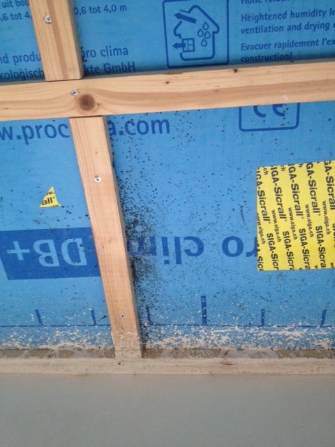

    Nachdem das Estrichheizprogramm angelaufen ist, hat sich an der Dampfbremsfolie und der Lattung Schimmel gebildet. Zwischenzeitlich habe ich auf eigene Kosten einen Bautrockner beschafft und das Problem scheint im Griff. Dem Bauträger ist das Problem bekannt. IMG_6495.JPG
    Frage: Wie schlimm ein Mangel ist das - die gesamte Dachfläche, ca. 45m2, ist betroffen. Kann man das beseitigen oder droht hier Komplettaustausch der eingemauerten Dampfbremsfolie (Flachdach)?

    Ok, hat keinen so richtig interessiert, aber trotzdem Update:
    - kein weiteres Wachstum
    - Dachdecker & Bekannte aus der Branche meinen, kann man abwischen
    Werde wahrscheinlich oberflächlich das ganze beseitigen und zur Sicherheit mal noch die Feuchtigkeit vom Isofloc messe lassen.
