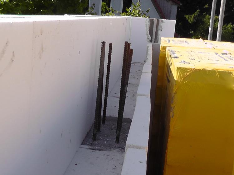

    Liebe Bauexperten,
    erstmal danke für die vielen guten Beiträge, die mich durch meine bisherigen Bauphasen immer gut begleitet haben.
    Jetzt bin ich allerdings an einem Punkt angelangt, wo ich Rat brauche.
    Es geht um das Thema Stahlbetonringbalken/Drempelstütze.
    Mein Bauplaner hat eine Drempelstütze berechnet, die vom Prüfstatiker als falsch zurückgewiesen wurde. Das Problem: Inzwischen ist der Rohbau schon fertig, die fehlerhafte Drempelstütze also schon verbaut. Nun hat mein Bauplaner die Drempelstütze neu gerechnet und zwar (grob gesagt) so:
    * er hat die Verkehrslast des Kehlbalkendaches von 2 kN/m2 auf 1 kN/m2 verringert
    * dadurch wurden die Horizontalkräfte auf den Ringbalken geringer
    * letztendlich war dann die Drempelstütze ausreichend dimensioniert (Knackpunkt ist offenbar die Bewehrung die sich als zu gering herausgestellt hat)
    Frage 1: Da der Dachboden in der Mitte eine lichte Höhe von 3m erreicht und auch per Bodentreppe zu erreichen ist, verstösst das m.E gegen die Regel, dass derartige Dachböden mit 2 kN/m2 gerechnet werden müssen. Oder kann der Prüfstatiker dazu nichts sagen und der Bauplaner kann seine Berechnung durchziehen?
    Die Drempelstütze war ursprünglich als "Pendelstütze" offenbar fehlerhaft und ist nun als "Kragstütze" neuberechnet worden. Seitdem erscheint die Bewehrung in der Rechnung sehr knapp.

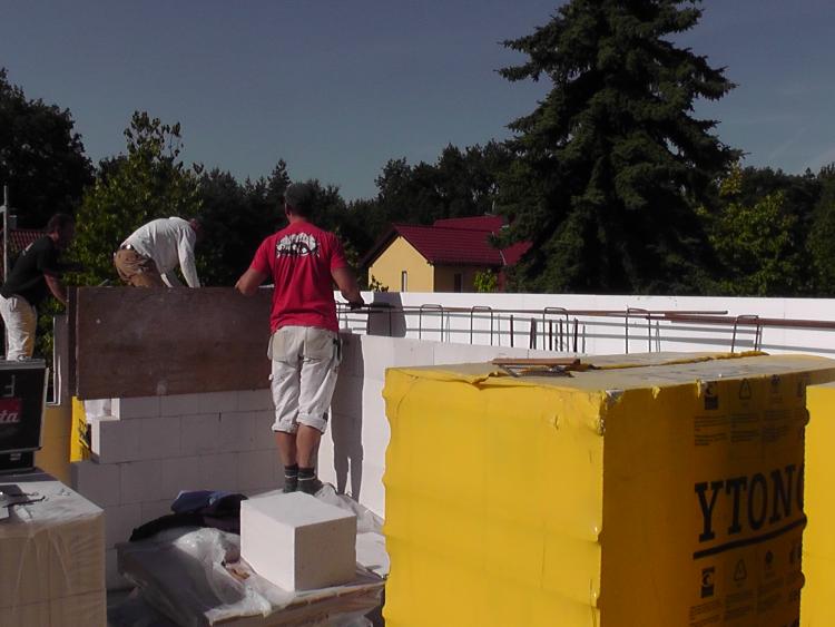

    Der Aufbau der umliegenden Konstruktion ist (grob):
    * Drempelhöhe 1,75m (36er Porenbeton)
    * Stahlbetonringbalken 10m lang und 50cm hoch sowie ca. 20cm breit
    * Stahlbetonringbalken ca 1m in die Giebelwände eingeführt SOWIE einmal mitte-links 1m in eine 17er KS-Innenwand
    * Drempelstütze liegt mitte-rechts, ist 0,50m breit und 1,25m hoch (bis Unterkante Rinbalken). Bewehrung (6 Stäbe je ca. 2cm Durchmesser) gehen über die Drempelstütze hinaus in den Ringbalkenbereich rein auf dann 1,75m Höhe. Dort wurden dann die Eisen der Drempelstütze zusammen mit der Bewehrung des Ringbalkens zubetoniert.
    Frage 2: Tja, eigentlich will ich fragen, wie die Experten in diesem Forum diese Konstruktion so finden - zumindest vom Bauchgefühl aus gesehen. Denn die statischen Unterlagen kann ich jetzt hier nicht im Detail posten.
    Und was sagen Sie dazu, dass aus der "Pendelstütze" eine "Kragstütze" werden musste und um diese zu retten die Verkehrslast der Kehlbalken halbiert werden musste?
    Mein Bauträger meint dazu, dass das "Rechnereien" sind, die nichts daran ändern, dass das stabil ist. Bei einem 50cm Ringbalken ist die Drempelstütze Nebensache, da die H-Kräfte vom Ringbalken abgefangen werden.
    Mal abgesehen von dieser schwachen Argumentation: Könnte der 50cm Ringbalken das Drempelstützen-Defizit tatsächlich egalisieren? Und hat dann der Dachboden in Wirklichkeit doch seine 2 KN/m2?
    Frage 3: Im Falle von Murks, wie könnte man das beheben, ohne dass das halbe Haus wieder zurückgebaut werden muss?
    Im Anhang finden Sie zwei Fotos die ich von der halb fertigen Drempelstütze/Ringbalken gemacht habe. Da sieht man auch sehr schön die Bewehrung.
    Beste Grüße
    Wagner

    Wen die Drempelstütze als Pendelstütze ausgeführt wurde, jetzt aber als Kragstütze funktionieren soll, müssen die Momente am Stützenfuß ja irgendwie in die Decke eingeleitet werden. Ist die erforderliche Bewehrung vorhanden? Ich würde das bezweifeln. Hier wäre zu prüfen, was eigentlich eingebaut wurde.
    Also bleibt nur der rechnerische Nachweis, dass der Ringbalken (wenn es denn kein "einfacher" Ringanker ist) die Lasten aufnehmen und abtragen kann. Beim Pfettendach könnte das relativ gut gehen, beim Kehlbalkendach wird es problematisch.

    Die Lastannahme ist in unserem Fall das eine, das andere ist die (wahrscheinlich) fehlende Einspannung der Stütze am Fuß, weil sie als Pendelstütze berechnet wurde. Wenn die nicht konstruiert wurde, kannst Du die Lasten reduzieren, wie Du willst - aus einem Gelenk wird keine Einspannung.

    Danke für Euer Feedback. Heute kam Nachricht vom Prüfstatiker: Drempelstütze ist letztendlich zu schwach. Darüber hinaus wurde wohl weniger Bewehrung eingebaut. Laut Statik sollen es je Ecke 2 dm 80 sein. Tatsächlich (wie auf dem einen Foto zu sehen) mit den sechs Eisen wohl deutlich weniger.
    Jetzt gibt es einen vor-Ort Termin aller Beteiligten.
    Als Lösung steht folgendes im Raum: Einbringen einer Firstpfette + OSB-Plattenverbund als Scheibe?! (soweit ich das richtig verstanden habe). Wie findet Ihr das?
    Ja, Drempel und Ringanker wurden gebaut BEVOR der Prüfstatiker die Unterlagen geprüft hat (die ursprüngliche Statik hatte das nicht, Prüfstatiker hat es angefordert, aber Nachtrag zu spät erhalten).
    Ja, Prüfstatiker bemängelt auch die heruntergerechnete Verkehrslast.
