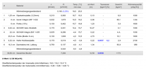

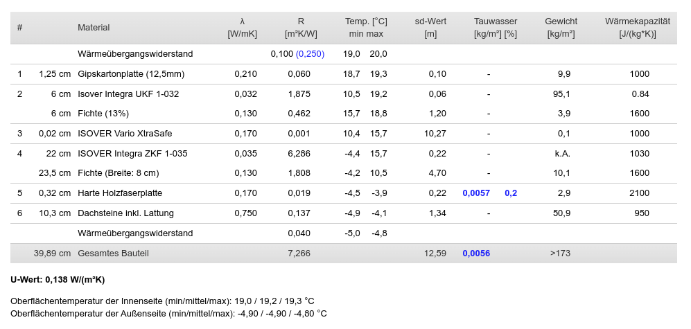

    unser Dach ist aktuell mit alter alukaschierter Mineralwolle mehr schlecht als recht und löchrig gedämmt (darüber Hartfaser und Lattung plus Dachstein). Die Sparren haben so bummelig 135 mm.
    Die Idee ist, das alte Zeugs rauszureißen und Dachschrägen und Drempel wie folgt neu zu dämmen (nachdem 10 cm auf die Sparren aufgedoppelt wurde):
    1. (innen) Gipskarton
    2. 60 mm Untersparrendämmung (KIemmfilz)
    3. feuchtevariable Dampfbremse
    4. 220 mm Zwischensparrendämmung (Klemmfilz)
    5. 5-10 mm Luft (je nachdem, wieviel die Hartfaser durchhängt)
    6. Hartfaser (Bestand)
    7. Lattung und Dachstein (Bestand)
    Zum Dachboden hin sind angedacht:
    2. 60 mm Untersparrendämmung (Klemmfilz)
    4. 120 mm Zwischensparrendämmung (Klemmfilz)
    5. OSB (Bestand)
    6. 100 mm Dämmung (evtl. auch Klemmfilz, je nachdem was zu bekommen ist)
    7. nochmal OSB evtl.
    Mir ist schon klar, dass das aus der Ferne immer ein bißchen ein Blick in die Glaskugel ist, aber ich stelle trotzdem mal die Frage: Klingt das für die Experten unter euch plausibel?
    Ich hab' das mal in Ubakus eingetippert (abgesehen von der Ausführung der Lattung unter den Sparren als Konterlattung - das erlaubt Ubakus in der Demoversion nicht). Das Resultat ist nicht so furchtbar (ich habe einen Screenshot angehängt).
    Heißen Dank schon mal für eure Antworten!
