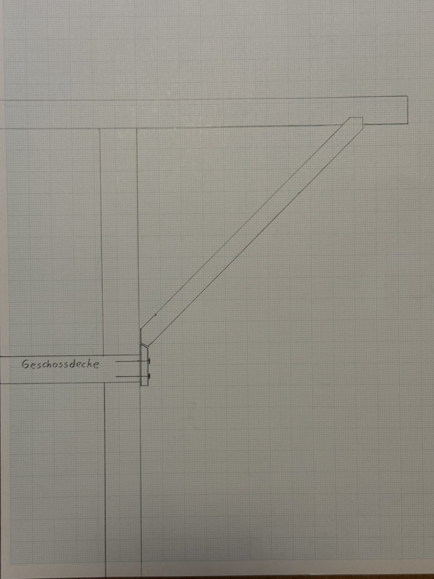

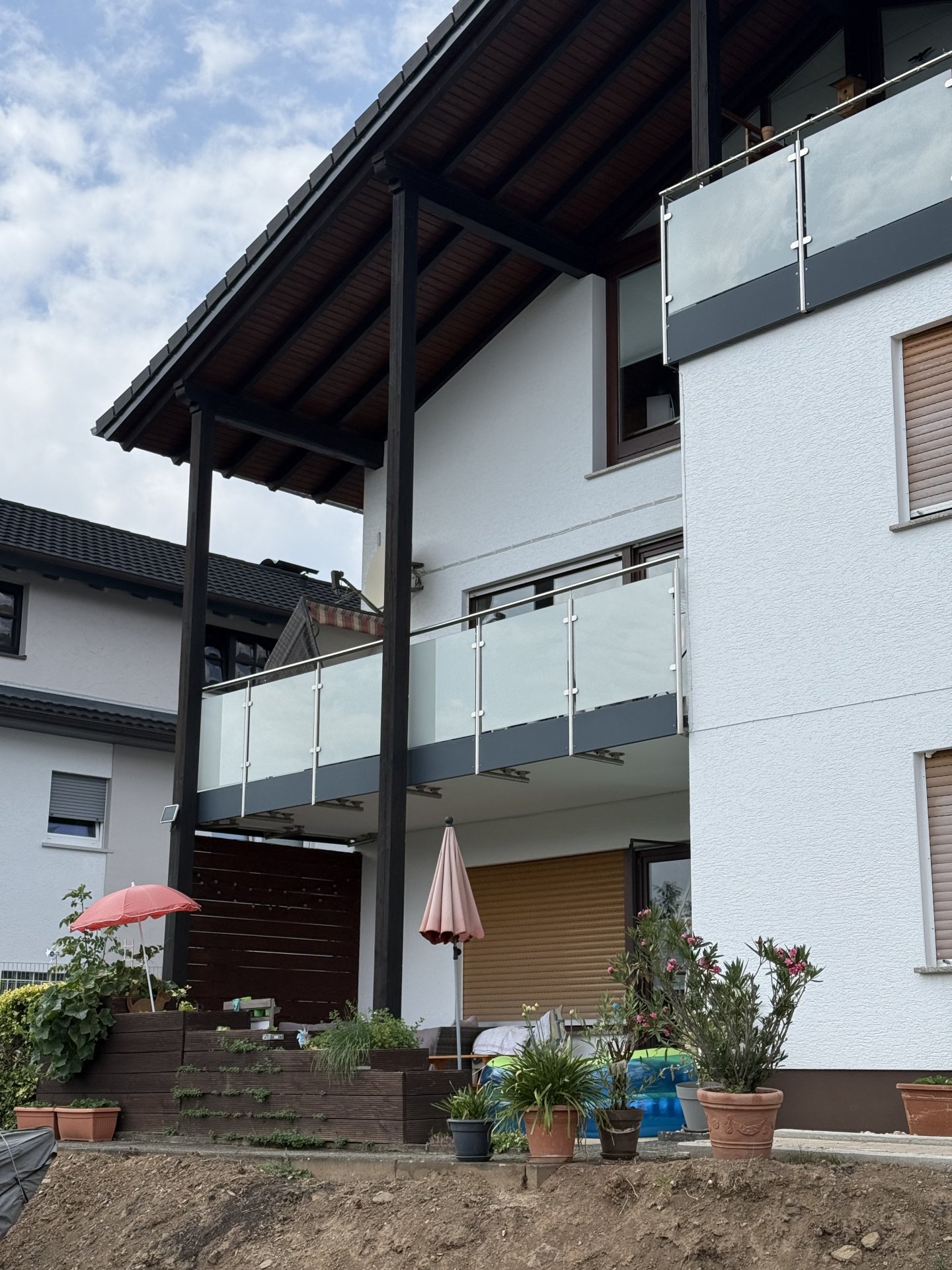

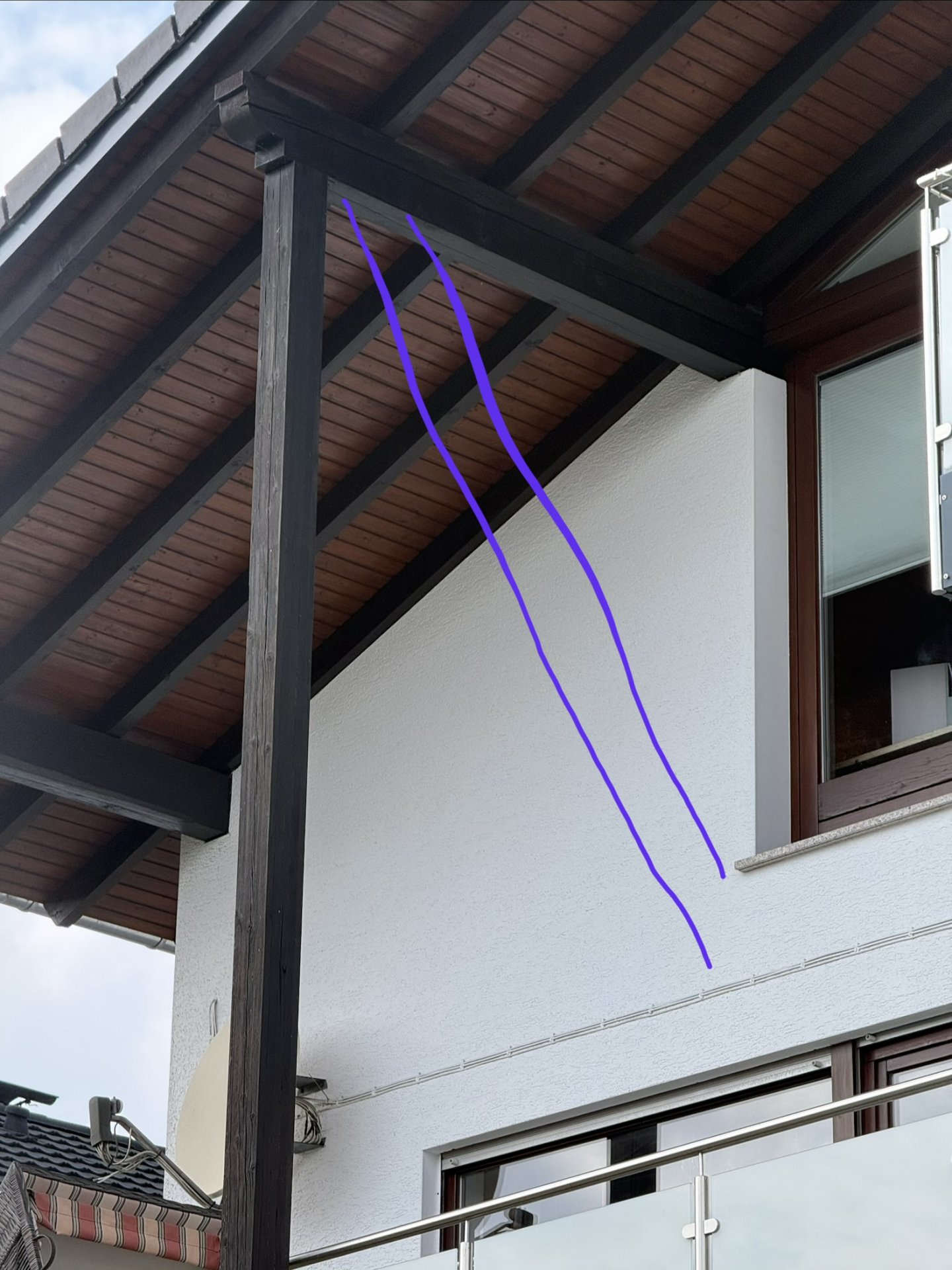

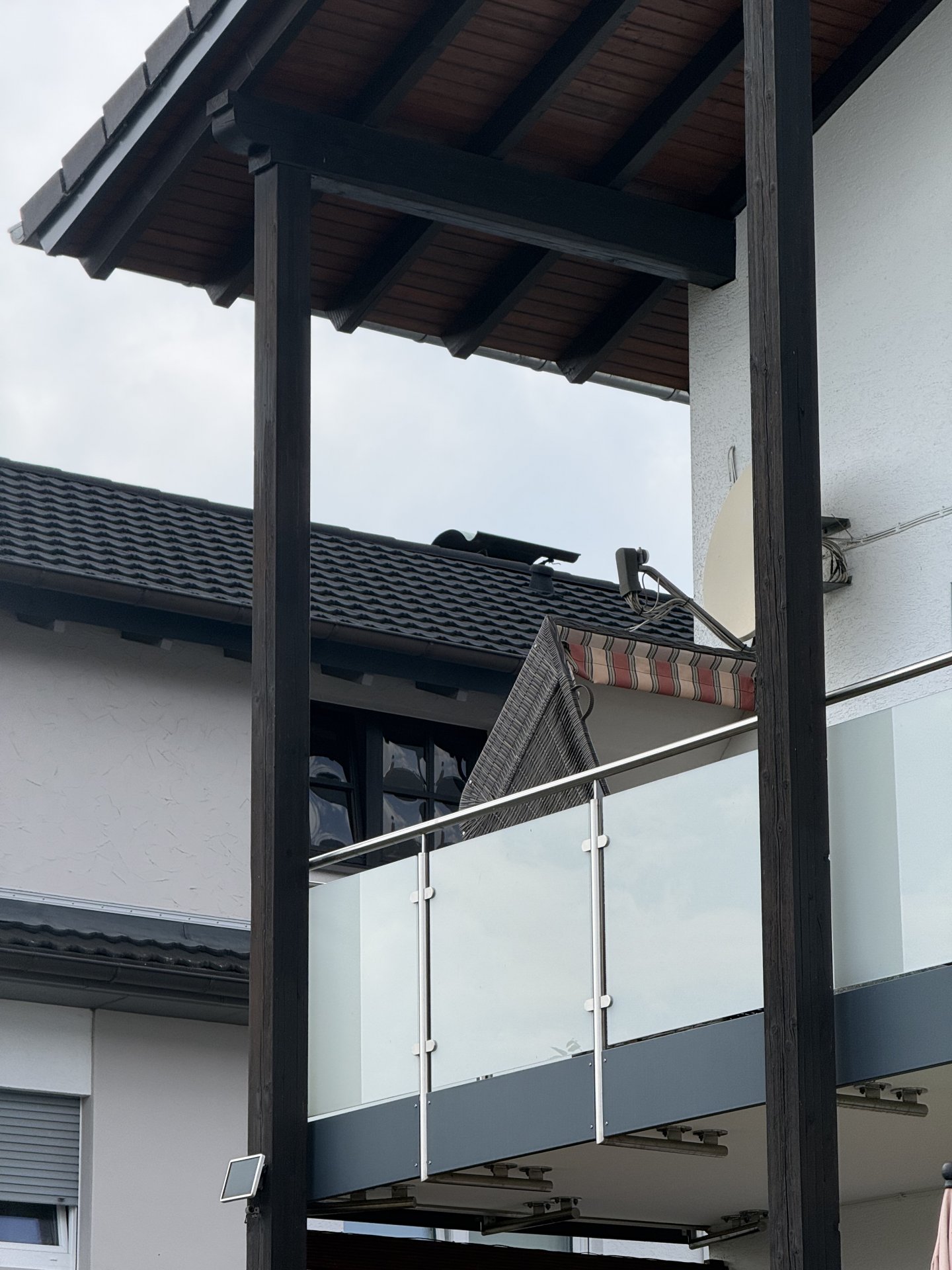

    Ausgangslage:
    Baujahr 1982
    Nach Süden hat das Dach einen Überstand von 2,5 Metern. Die Pfetten haben eine Dimension von 15 x 25 cm. Einige Jahre nach der Fertigstellung wurde festgestellt, dass sich die Pfetten im nach Süden ausgerichteten Raum nach oben bewegen und im Bereich der Auskragung nach unten. Ich kann nicht sagen, was hier bei der Planung schief gelaufen ist, war ich ja auch noch nicht auf der Welt. Als Lösung wurden daher unterstützende Pfosten eingesetzt, welche die Last bei zwei Pfetten über drei Stockwerke abtragen. Dies hat jetzt über 30 Jahre funktioniert. Aber die zwei Pfosten steht auf der Terrasse der Kellerwohnung.
    Ziel:
    Nächstes Jahr soll die Terrasse erneuert werden und die Pfosten soll weg, da diese dann besser nutzbar ist.
    Favorisierte Umsetzungsoption:
    Die zwei Pfetten über der Terrasse sollen zukünftig mit Holzbalken/Streben diagonal an der Hauswand abgestützt werden. Bei der Fußpfette haben wir den statischen Vorteil, dass ja die Außenwand vom Haus als Wiederlager vorhanden ist. Bei der Mittelpfette treffen wir bei einer Abstützung im Winkel von 45 Grad glücklicherweise direkt auf die Geschoßdecke. Wir müssen zwar den Putz und ggf. die Dämmung von der Geschoßdecke entfernen. Dies wurde aber alles schon mit einem befreundeten Statiker geklärt.
    Offene Fragen:
    Für meine weitere Planung könnte ich noch ein paar Infos zur Ausführung der Anschlüsse gebrauchen.
    Strebe <> Pfette:
    Reicht es, wenn die Strebe mit der Pfette verschraubt wird, oder ist es besser, bei der Pfette Material zu entfernen, um die Strebe für eine bessere Schubsicherung in die Pfette einzulassen?
    Strebe <> Hauswand:

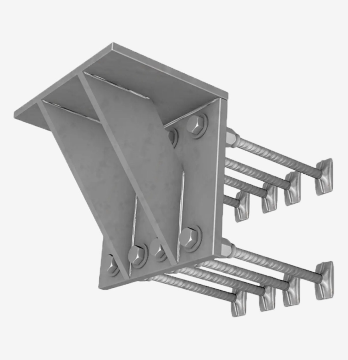

    Nutzt man hier eine Knagge, eine Stahlkonsole oder beides in Kombination und wie sollte das dann aussehen? Oder würdet ihr das ganz anders lösen?
    Ich würde mich riesig über Tipps von ein paar Bauexperten freuen.

    Hier noch drei Fotos von der aktuellen Situation,
    eine Zeichnung zur Umsetzung und
    Bild von einer Konsole, welche ich gefunden habe.
  3. ToTi
    ToTi
    27.01.2025
    1.628
    979
    Dachdecker
    Im Süden von Deutschland
    Frag deinen befreundeten Statiker, denn der muss dafür auch den Kopf hinhalten, falls etwas schief geht. Er sagt dir genau wie die Details auszuführen sind und an diese Vorgaben hat man sich zu halten.
