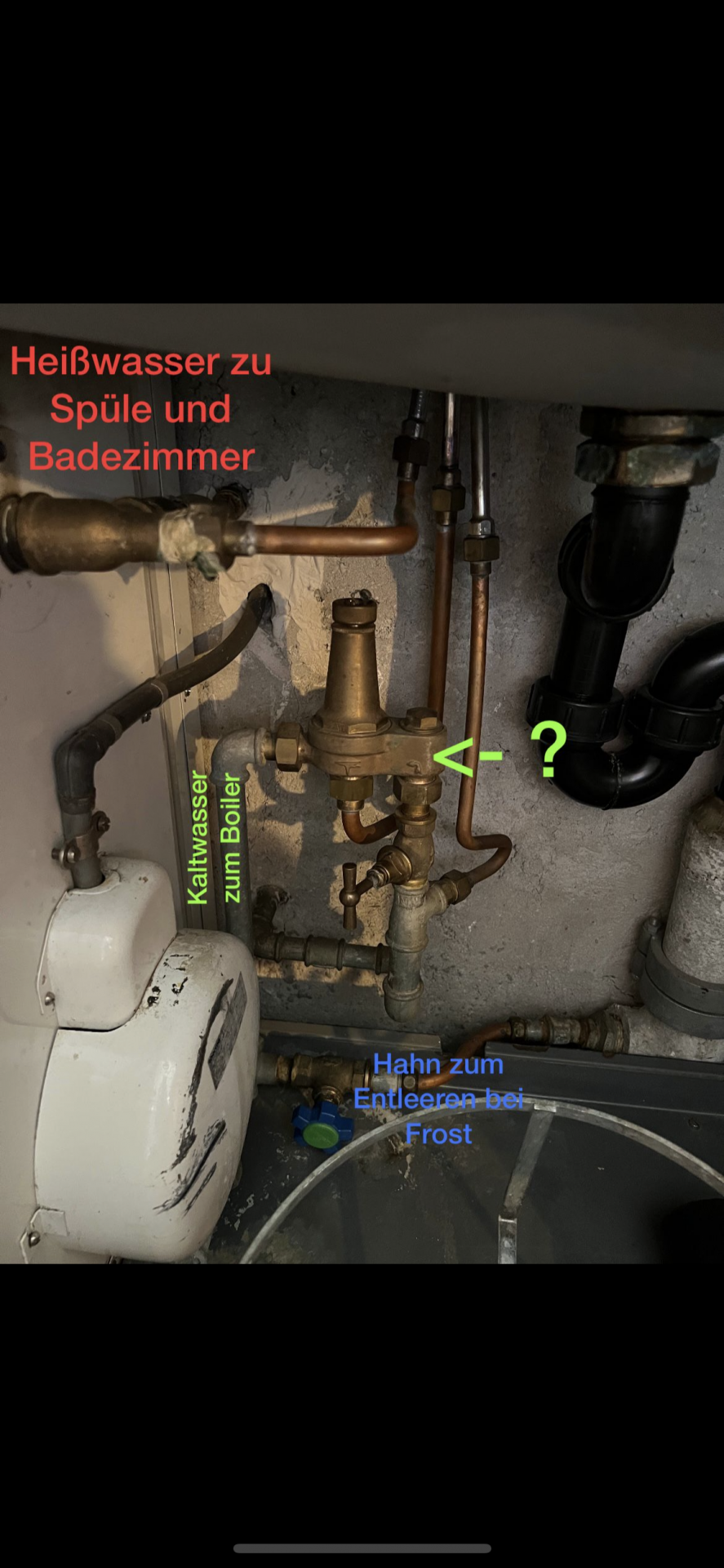

    Hallo
    kennt jemand folgende Gruppe? (Grüner Pfeil) Angeschlossen ist anscheinend eine Niederdruckarmatur, der Warmwasserboiler wird aber mit Hochdruck betrieben (glaube ich zumindest, da im oberen Stockwerk ein Badezimmer mit normalen Armaturen). Allerdings gibt es keine Sicherheitsventile oder Ähnliches. Meine Frage ist nun, kann ich statt einer Niederdruck Armatur eine Hochdruck Armatur anschließen und den dritten Anschluss einfach mit einem Blindstopfen versehen?
    Vielen Dank schonmal für eure Antworten & VG

    Das glaube ich nicht, da auch bei der eigenwilligen Konstruktion die ND-Armatur den Druck verringert.
    Man sieht nicht ob es weiter hinten im Kaltwasser irgendwo noch Rückschlagventile gibt… Ich würde das nicht einfach so auf Hochdruck ganz ohne Überdruckabsicherung umbauen… Wenn Du die ND-Armatur raus nimmst, dann gehört da dafür ein neues Überdruckventil rein.
    Gibt es einen bestimmten Grund wieso du daran herumfummelst?
    Die potentiell ekelhafte Systemtrennung („Hahn zum Entleeren“) wäre mir persönlich eher ein Dorn im Auge…

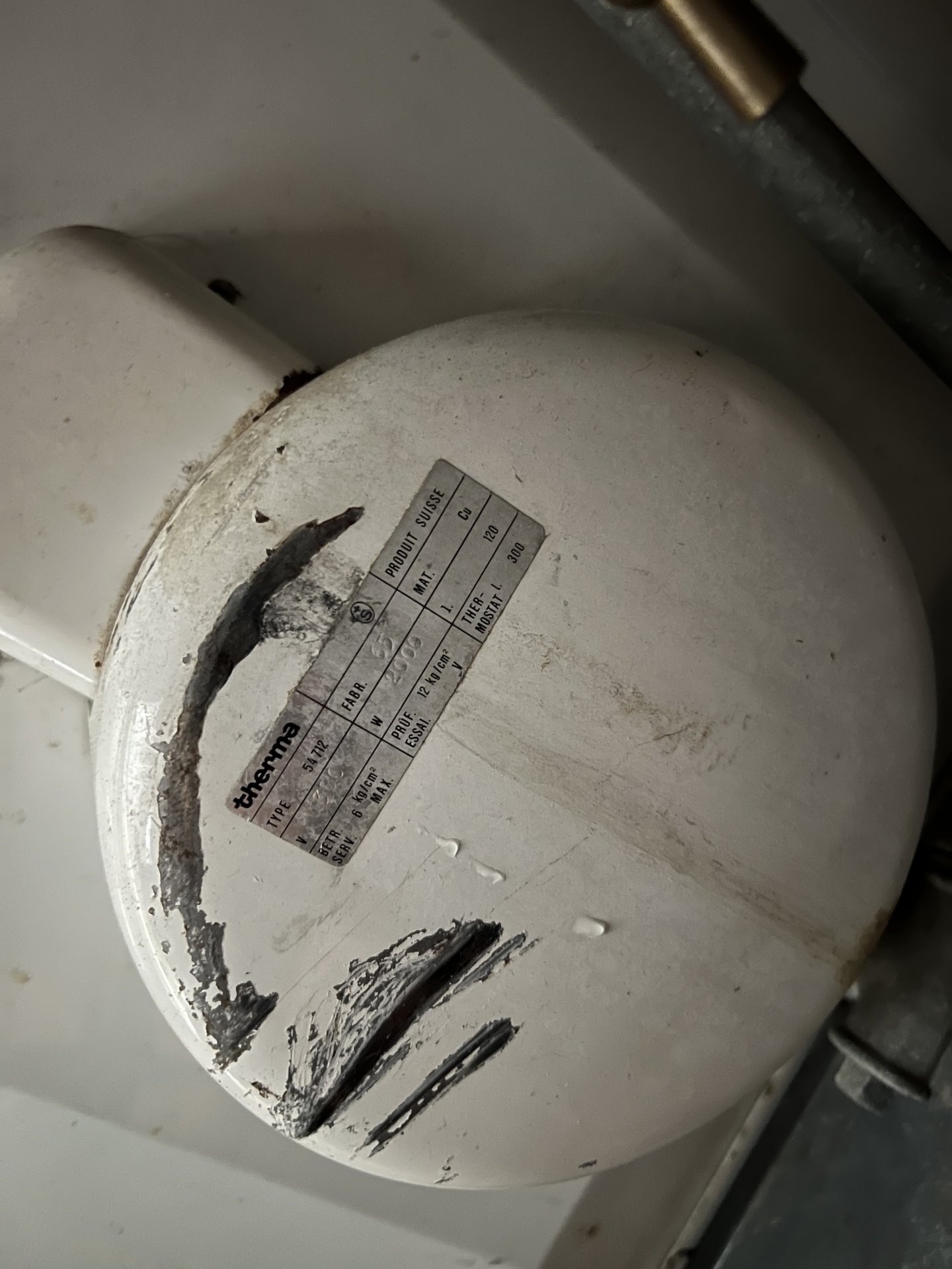

    Danke für deine Antwort. In der Tat der ganze Aufbau sieht sehr merkwürdig aus und entspricht sicher nicht der Norm.
    Der Grund ist, ich möchte gerne den jetzigen Hahn austauschen.
    Am Boiler selber stehen Druckangaben und von daher gehe ich schon davon aus, dass es für Hochdruckarmaturen geeignet ist. Wie gesagt, im Badezimmer die Armaturen sind Hochdruckarmaturen. Ich verstehe lediglich nicht ganz das Prinzip von diesem Messingverteiler, an welchem die Niederdruckarmatur an der Küche mit angeschlossen ist. 335AEFBA-9118-45D0-8CA8-BA6AFE9470E1.jpeg

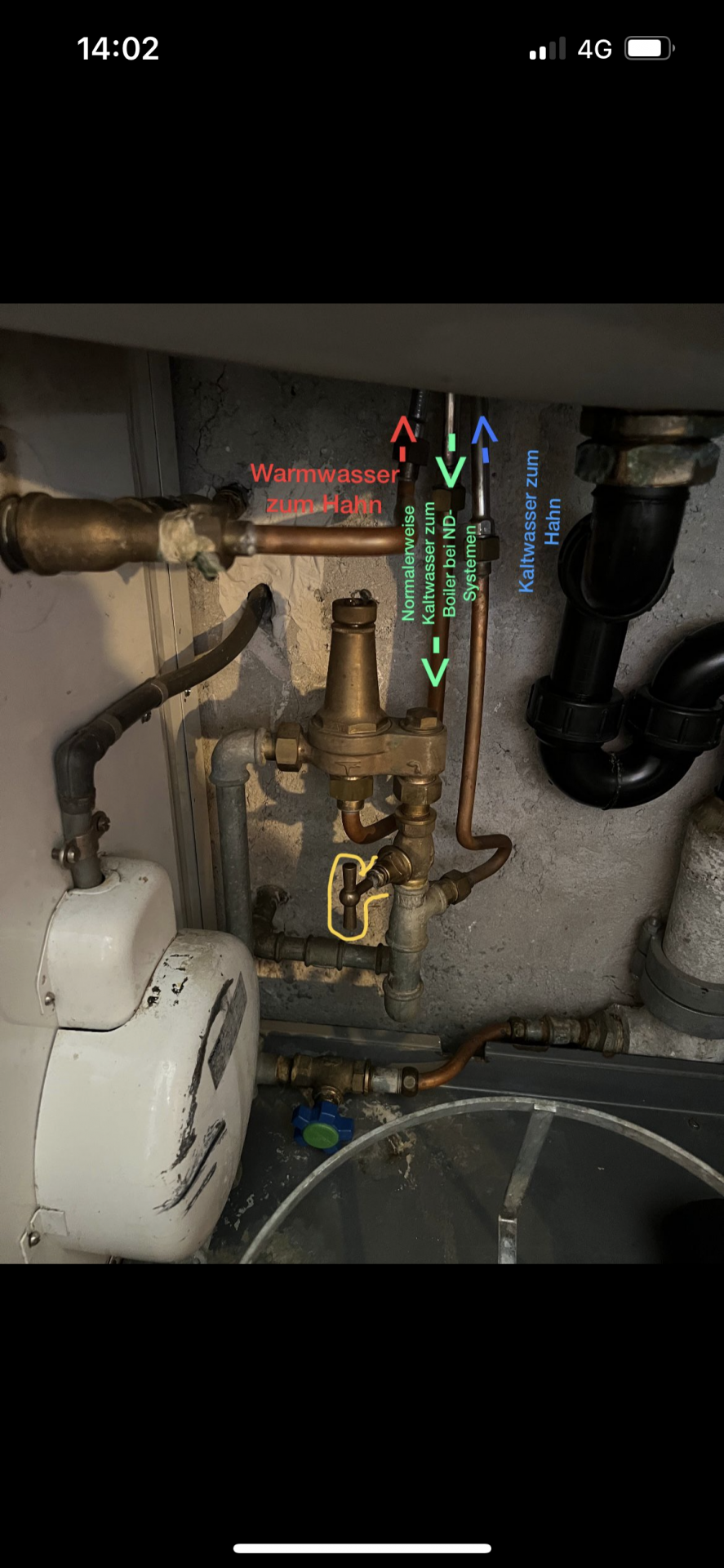

    Du verstehst da was nicht. Wenn Du diese „Sicherung“ der ND-Armatur da ausbaust, dann hast du keine Kontrolle mehr darüber, wie weit der Druck bei der Wassererwärmung steigt. Die Angabe auf dem Boiler ist der Max. zulässige Druck und es ist deine Aufgabe als Installateur, das so zu bauen, dass dieser Max zulässige Druck nicht überschritten wird. Du hast aber was ganz anders vor, du willst die „Sicherung“ raus nehmen und wie hoch der Druck dann steigt weißt du nicht…

    D.h. Also es handelt sich bei dem
    Bauteil um das Überdruckventil? Dann verstehe ich das Prinzip nicht ganz. Bei Überdruck wird dann Wasser über die Leitung die normalerweise das Kaltwasser zu einem drucklosen (in grün angeschrieben), in die andere Richtung raus aus dem Hahn befördert? Weil wenn ich diese grüne Leitung löse ist dort Wasserdruck drauf, folglich müsste der Wasserhahn ja ständig laufen.
