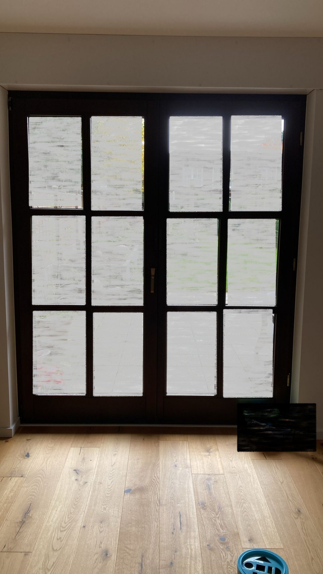

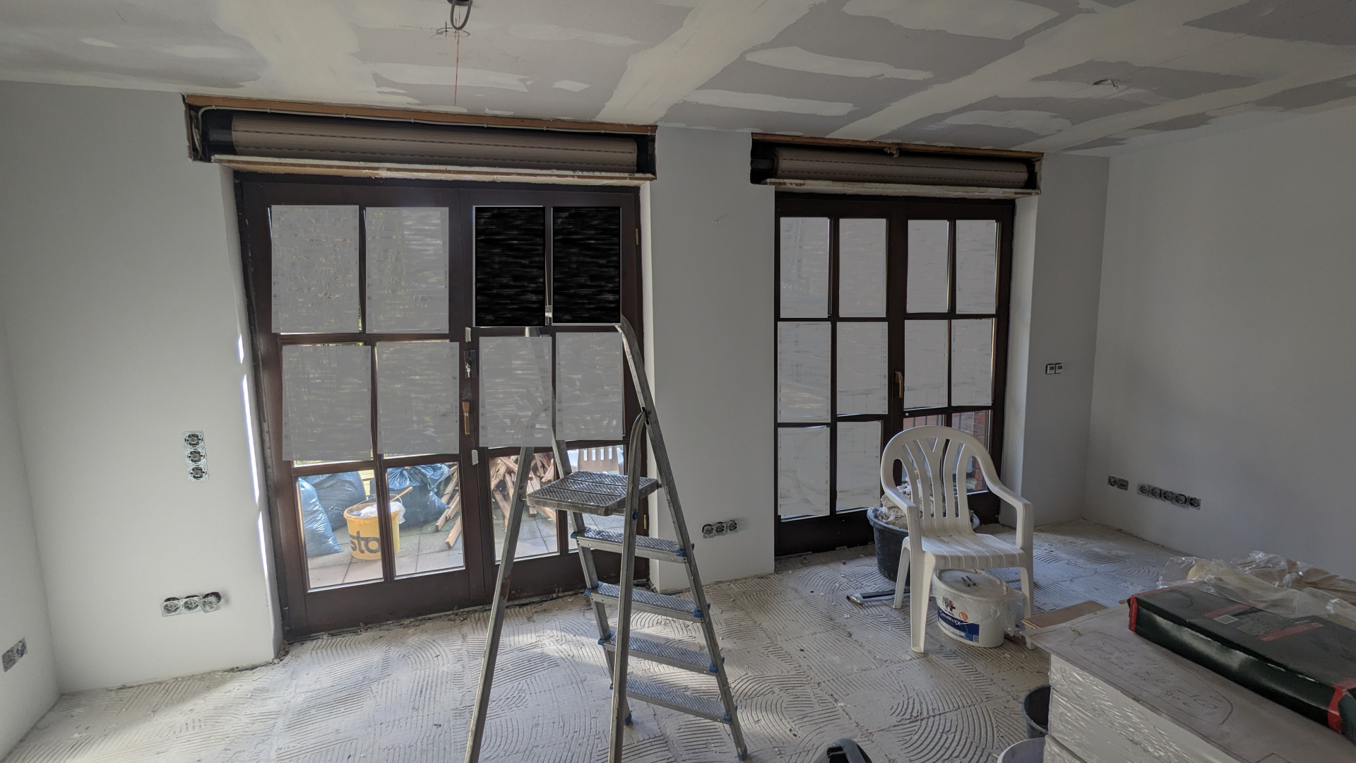

    Wir haben unser Haus vor etwa zwei Jahren fast komplett saniert und möchten nun die restlichen Arbeiten angehen.
    Etwas, das damals aus finanziellen Gründen nicht möglich war, war der Austausch unserer doppelflügeligen Balkontüren im Wohnzimmer.
    Der Fensterbauer war gerade da (mit ihm haben wir bereits zusammengearbeitet und gute Erfahrungen gemacht) und hat mir – wenig überraschend – mitgeteilt, dass die heutigen Balkontüren bzw. Fenster etwas dicker sind als die, die vor rund 30 Jahren eingebaut wurden.
    Aus diesem Grund müsste er etwas Platz an der Türlaibung schaffen und würde die neuen Balkontüren ca. 1 cm auf dem vorhandenen Parkettboden aufstellen.
    Die Sache mit der Leibung ist mir klar, aber ist es richtig, die Türen direkt auf den Parkettboden zu stellen? Gibt es dabei etwas zu beachten? Unser Parkett ist auf dem Estrich verklebt.
    Vielen Dank im Voraus!

    Wenn ihr keine Förderung bekommt könnt ihr auch noch neue Fenster einbauen die die alten Maße haben. Ist dann aber schlechter gedämmt, dafür aber preiswerter.
  5. #5 Fabian Weber, 30.10.2025
    16.368
    6.505
    Um die Türen fachgerecht einzubauen, müssen diese ja dampfdicht angeschlossen werden, das geht so ja nicht.
    Eigentlich müssen die Türen auf den Rohbau, also Parkett und Estrich ca 20cm vor der Tür abbrechen.

    Wenn’s nur um 1cm geht, warum schneidet man in dem Bereich nicht einfach das Parkett mit der schattenfugensäge weg ?

    Anschluss an den Rohboden wird schwierig wie von @Fabian Weber beschrieben und das ist tatsächlich oft ein Thema.
    Gerade solche Balkontüren und deren Anschlüsse sind etwas wo oft Fehler gemacht werden.
    Kann funktionieren, kann aber manchmal auch Probleme bringen, grade bei Parkett. Nur weil es oft "falsch" gemacht wird, heisst nicht dass das richtig ist.
    Die Argumentation mit Bestandssanierung, naja, kann man aus mehreren Perspektiven sehen.
    Ich persönlich wäre da jetzt auch nicht so ganz zufrieden mit, aber hätte auch keine größeren Bauchschmerzen.
    Vermutlich will er auf Höhe OKFF oben drauf setzen, weil es das für ihn am einfachsten macht und er dann keine Probleme hat.
    Falls es sich mit der Höhe vom Flügel etc. noch ausgeht wäre mir persönlich lieber 1cm Parkett zu schneiden oder eben ggf. die Tür so unterbauen, dass sie auf die Höhe vom Parkett hoch kommt.

    @LeoGS frag den Türbauer mal, wie hoch die gesamte Türschwelle dann wird. Nicht dass es dann da noch zu Überraschungen kommt.

    Normalerweise nimmt man in diesem Fall in der Sanierung spezielle Kompribänder, die Innenseitig diffusionsdichter als außenseitig sind. Was du den Fensterbauer noch fragen solltest, wer und wie der äußere Anschluss an die Balkonabdichtung gemacht wird. Ich hab da schon alles mögliche gesehen, von überhaupt nichts, über Silikon bis zu dilettantisch hingeschmierter Flüssigkunststoff. Wenn das nicht richtig gemacht wird, kannst du zuschauen, wie dein Parkett Wellen schlägt. Im wahrsten Sinne des Wortes.

    Ich habe mit dem Fensterbauer heute telefoniert. In der Tat hat er zugegeben, dass er nicht mein Parkett abschneiden wollte wegen den Risiken, das Parkett zu beschädigen. Er hätte mit einem seiner Monteure gesprochen und er hätte die Option "Abschneiden" als beste Lösung hierfür. Wir setzen zusammen nächste Woche und besprechen weitere Fragen.

    Ich habe öfter früher den alten Rahmen zurückgeschnitten und darauf aufgesetzt gab innen und außen keine Probleme ausser etwas höheren Schwelle
