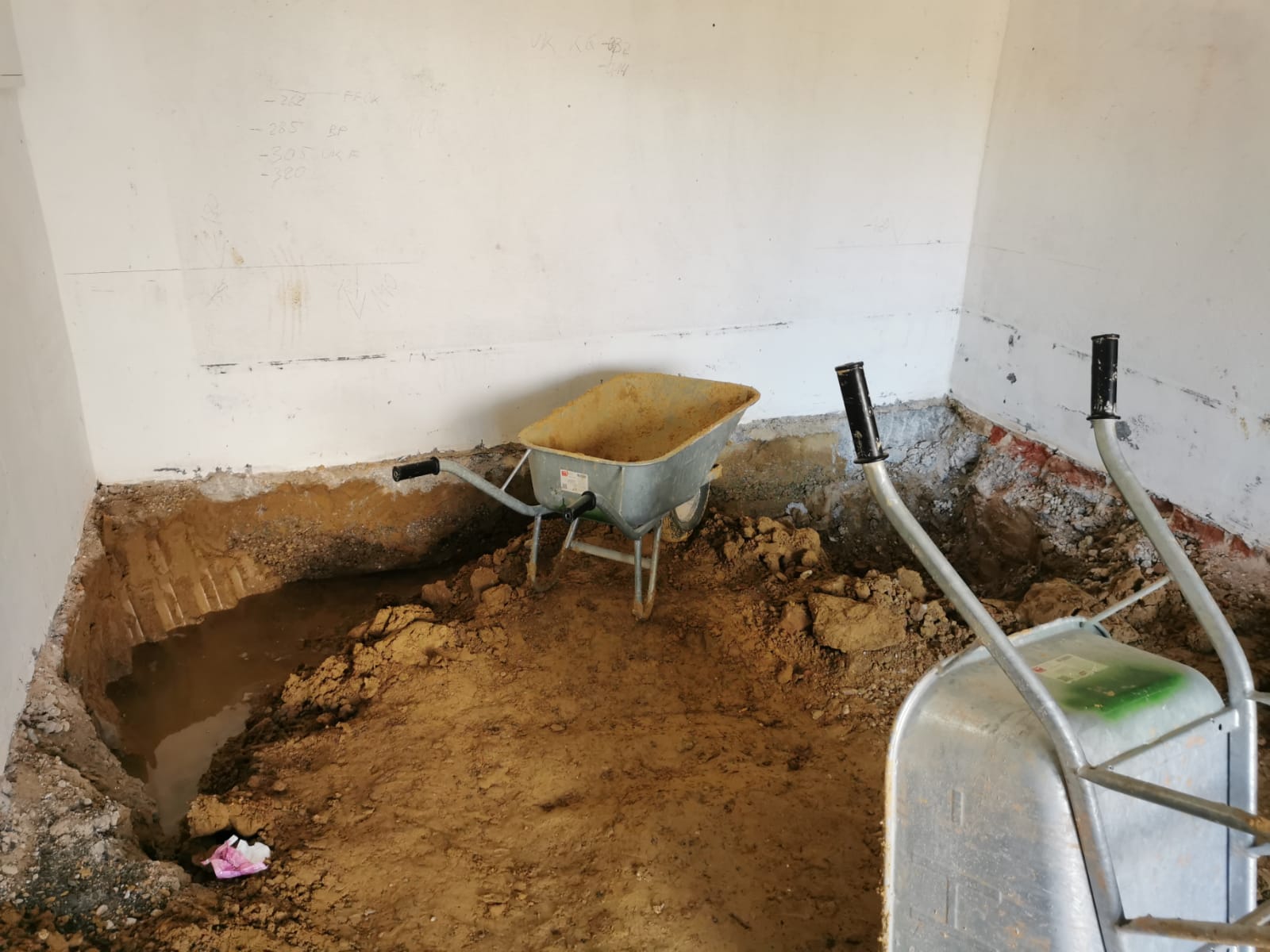

    Hallo Zusammen,
    Ich saniere gerade meinen Keller und bekomme eine neue Bodenplatte. Die Drainage wurde bereits erneuert.
    Auf den Bildern sieht man deutlich, dass nach starkem Regen Wasser im Untergrund steht und der Boden es aufsaugt - das erklärt auch die leichte Feuchtigkeit, die ich manchmal an den Wänden gemessen habe.
    Sollte ich zusätzlich eine Horizontalsperre oder andere Abdichtungsmaßnahmen für die Mauern vorsehen, um langfristige Feuchtigkeitsschäden zu vermeiden?

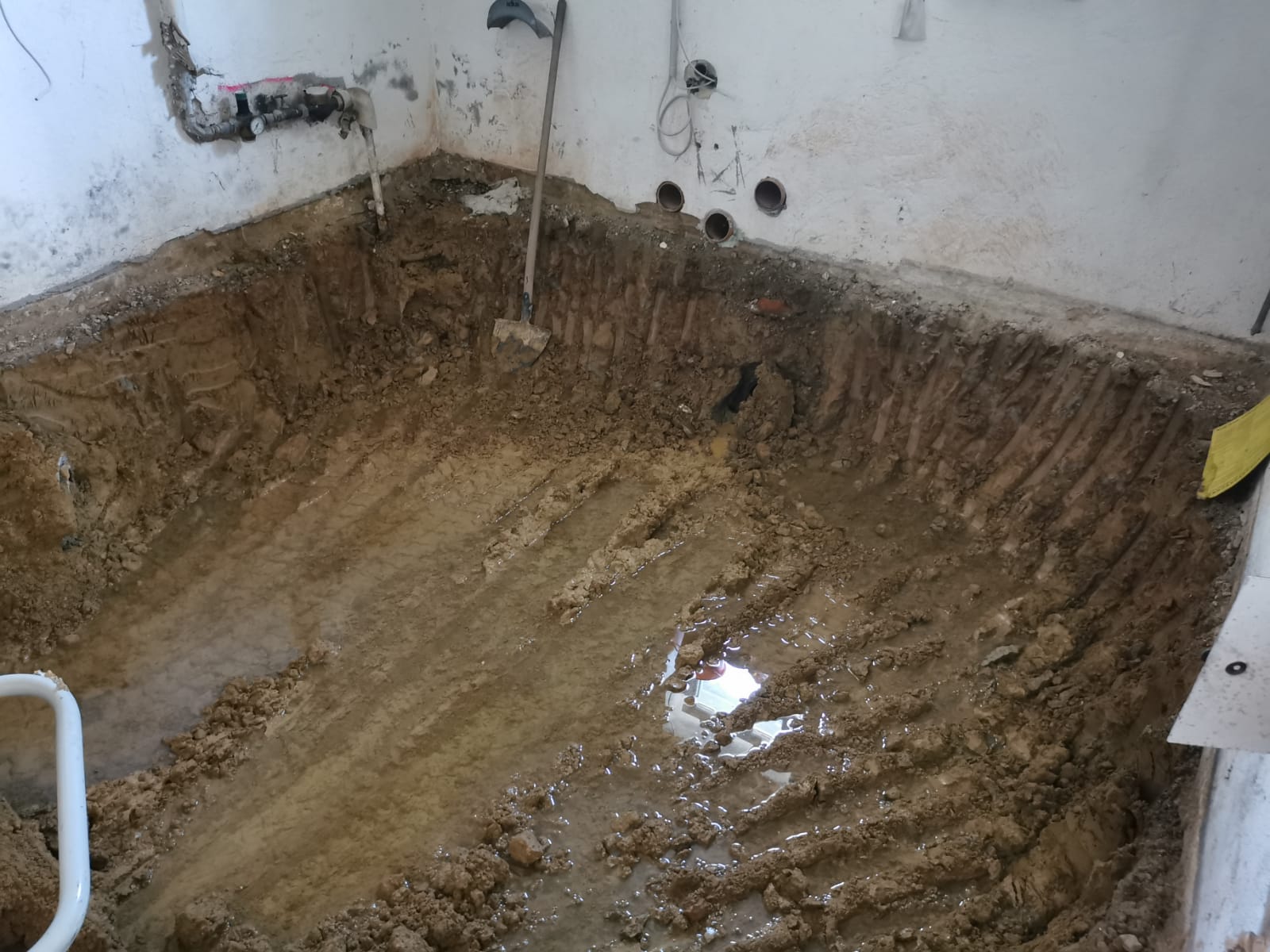

    Das zweite Bild zeigt die Mauer (Ziegel-Schutt-Ziegel im Querschnitt). Die Mauer steht teilweise auf kleinen Betonhaufen. Es kommt auch eine Fußbodenheizung. Der Keller soll auch als Büro dienen.
    Ich freue mich über fachliche Einschätzungen.

    Ja eine Horizontalsperre die am besten kurz über der Bodenplatte liegt.
    Dann die Bodenplatte von oben mit Schweißbahn abdichten und diese an den Wänden bis Oberkante Estrich ziehen.
    Somit ist die Abdichtung der Bodenplatte und die Horizontalsperre miteinander verbunden.
    Dann musst Du Dich noch um Feuchtigkeit von außen kümmern. Wurde von außen anständig abgedichtet?

    Würde auch auf jeden Fall ’ne Horizontalsperre einplanen – gerade weil’s später ein Büro wird. Bei dem Ziegel-Schutt-Ziegel-Mix kann Feuchtigkeit sonst gut hochziehen. Wenn der Boden bei Regen eh schon nass ist, saugen sich die Wände sonst dauerhaft voll.
    Jetzt ist der perfekte Moment, das sauber zu lösen – später wär’s deutlich aufwändiger.
