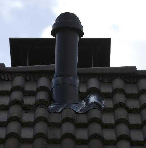

    danke. Mal eine andere Frage. Ich bin nicht nur was die Funktionalität angeht sensibel, sondern auch das Thema Optik :irre
    Ist es schlimm, wenn der Außenkamin nicht hundert prozentig senkrecht steht? Wie gesegt funktionieren tut alles, aber irgendwie ist es für mein Auge unschön...

    Hallo Ralf,
    anbei ein Foto soeben geschossen:
    Beste Grüße
    Christoph

    BW
    Bei dem Aufnahmewinkel schwer zu erkennen. Von der Straße aus fällt es wahrscheinlich gar nicht auf. Ich wäre da vermutlich schmerzfrei, aber schön ist was Anderes.
    Ralf

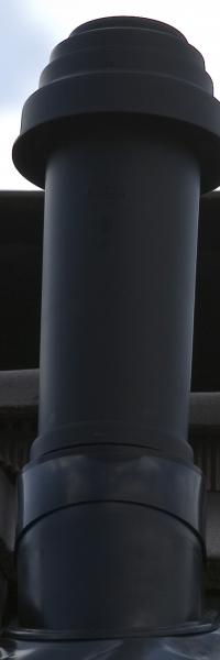

    Hallo Ralf,
    das ist von unten fotografiert. Ich stand genau davor. Ich schneide Mal das Bild anders zusammen, dann sieht man es vielleicht besser.
    Was meinst Du mit schön ist anders? Das war das Teil was vom Hersteller mitgeliefert wurde...

    Hallo Ralf, hallo zusammen,
    was meinst Du mit schön ist was anderes? Ausführungsqualität oder Optik des Bauteils?
    Führt derartige Position zu Nachteilen? Ich war noch nicht selbst auf dem Dach. Kann man dieses Bauteil einfach minimal gerader setzen, oder vom Schorni bei der Abnahme setzen lassen, oder ist das fest mit der übrigen Anlagen verbunden, so dass jegliche Bewegung das Abgassystem verändert und damit beschädigen kann?

    gem. Hersteller gibt es keine Funktionsbeeinträchtigungen. Jedoch auch dieser musste feststellen, dass Schön definitiv anders ausschaut.
    Hab den Errichter gebeten dies bei der nächsten Wartung zu korrigieren.

    nur mal zur Info. Habe die Auswertung nur einiger Bilder von einem anderen Weishaupt-Errichter bekommen mit folgendem Ergebnis:
    - Abgasrohr schief, ist auszurichten
    - Gerät hängt schief und ist waagerecht auszurichten
    - die Gummi-Puffer (Abstandshalter) sind entsprechend der Anleitung zu montieren (unter anderem Schallschutz=Körperschall)
    - Die Dichtung am Schnellentlüfter ist fachgerecht zu montieren und im Anschluss eine Abgasmessung/Ringspaltmessung mit dem dann hoffentlich dichten Gehäuse durchzuführen
