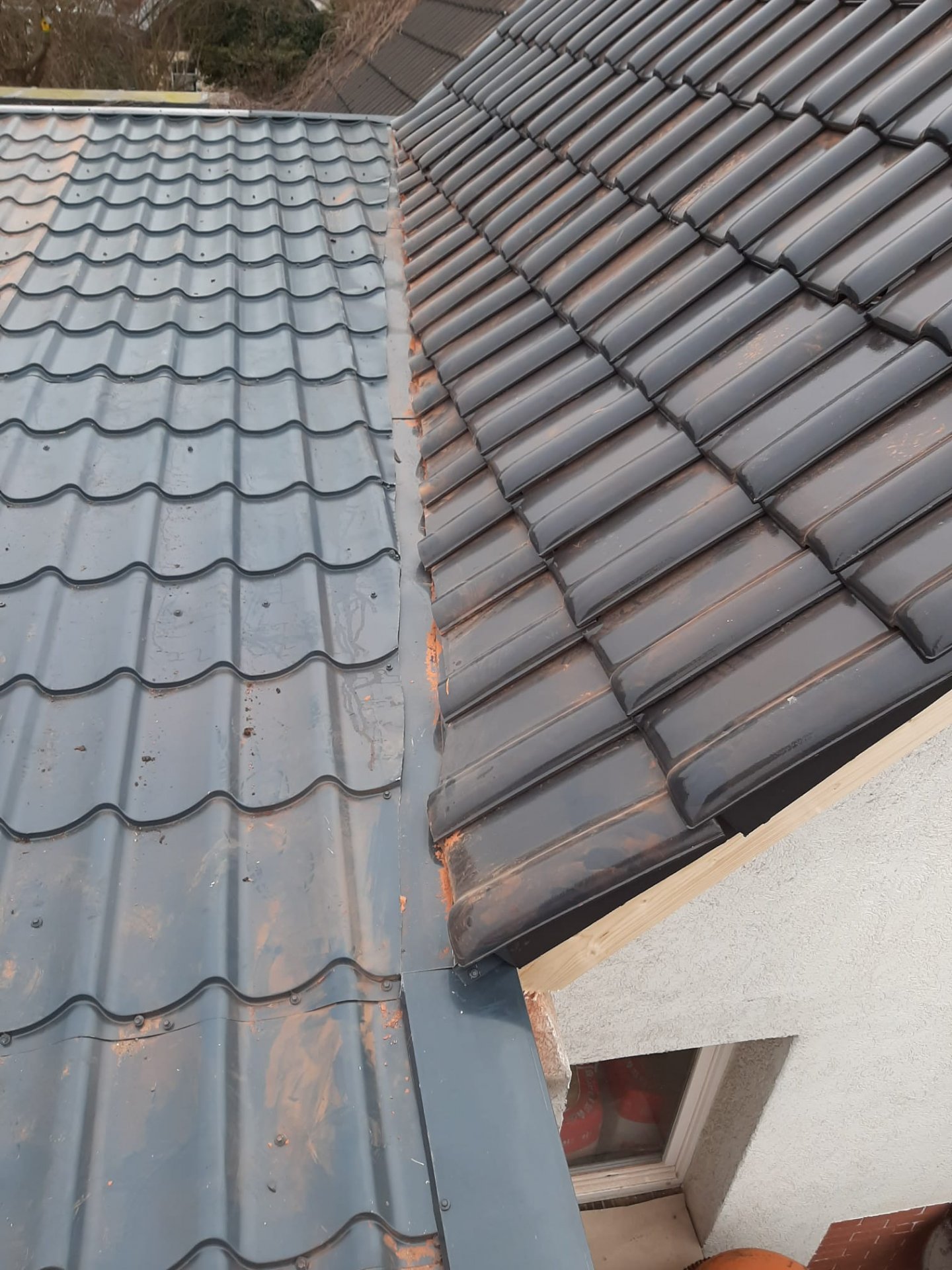

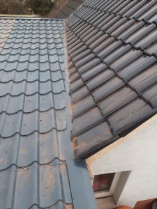

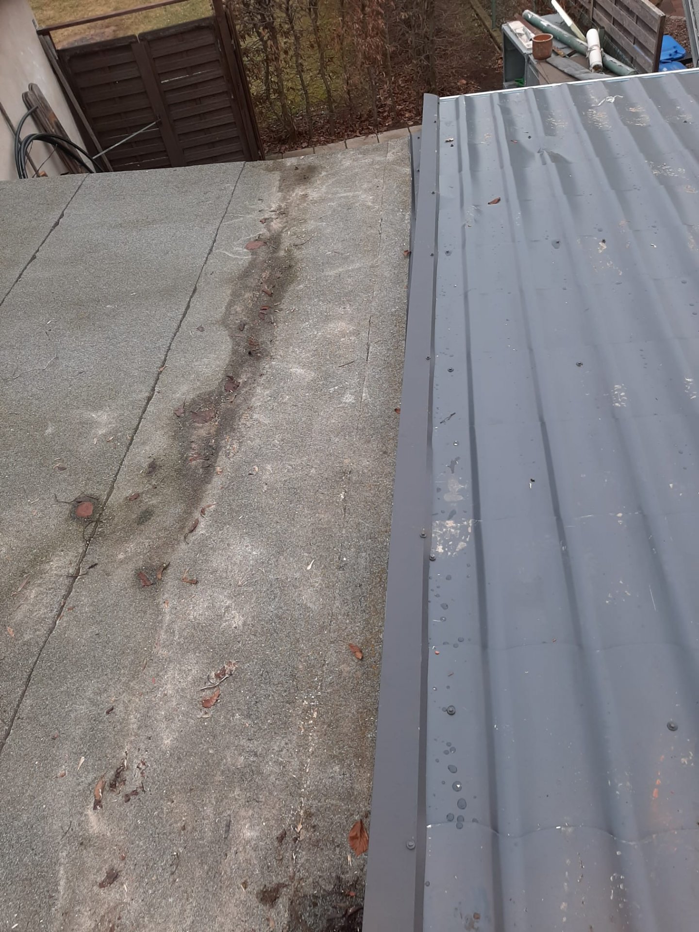

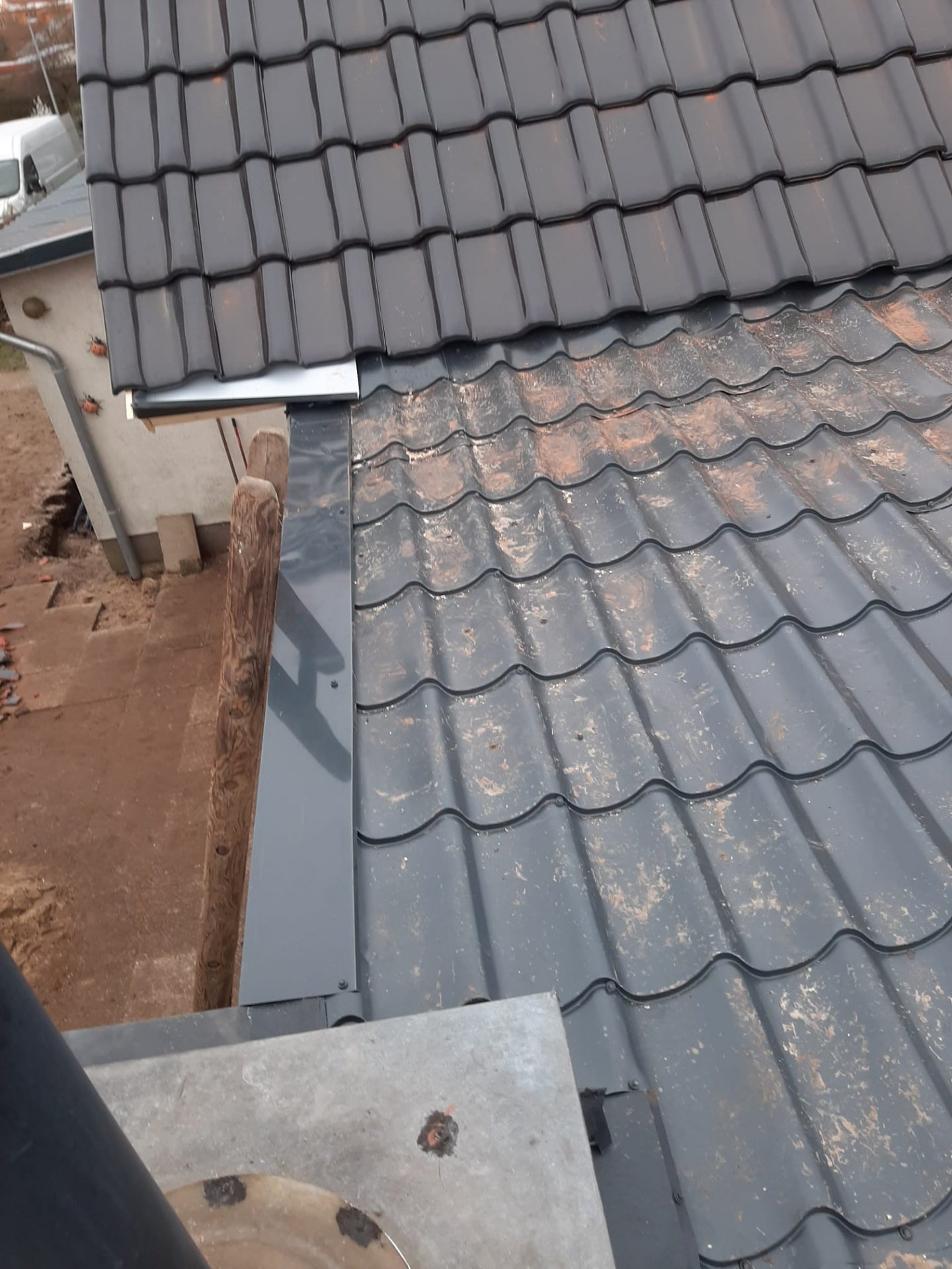

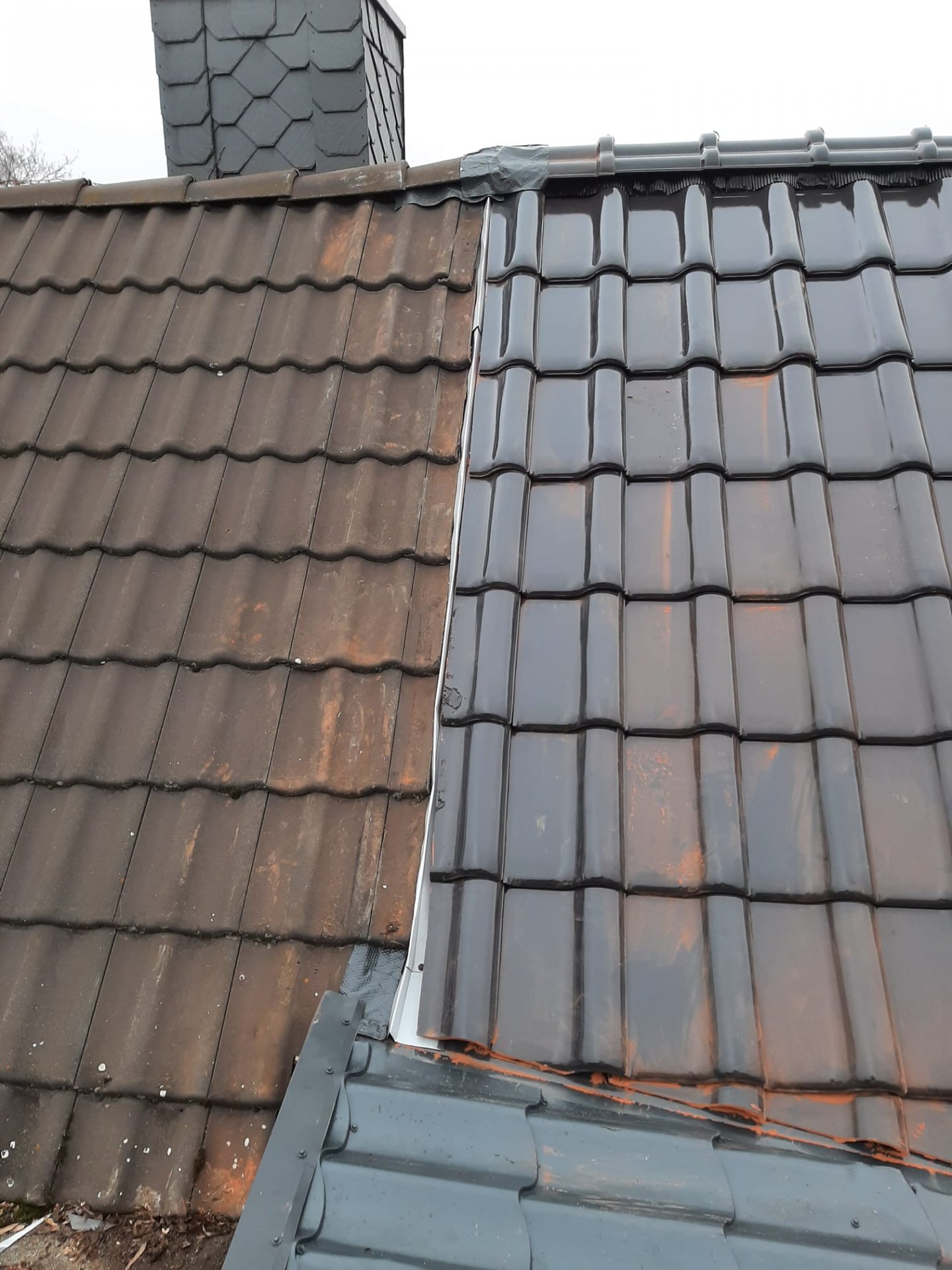

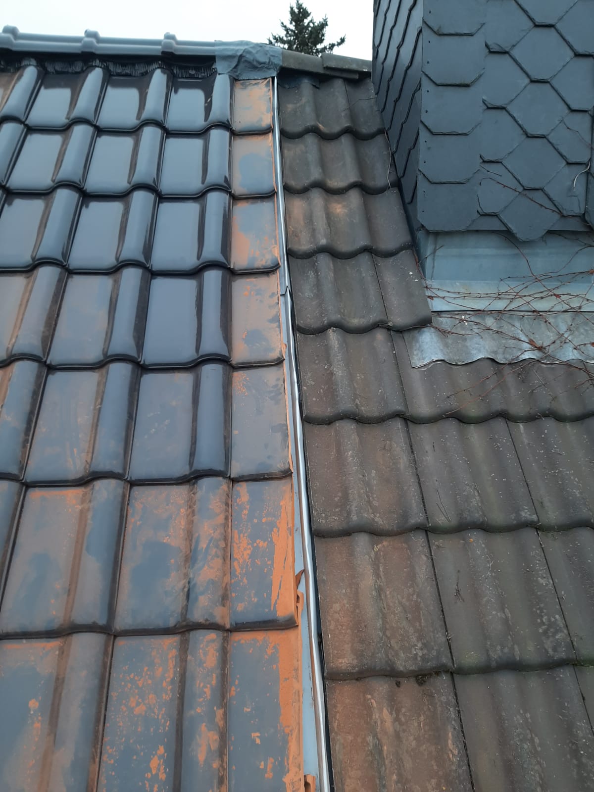

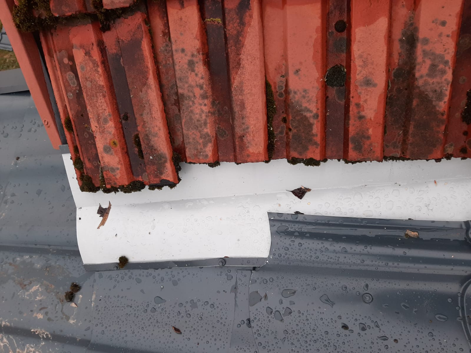

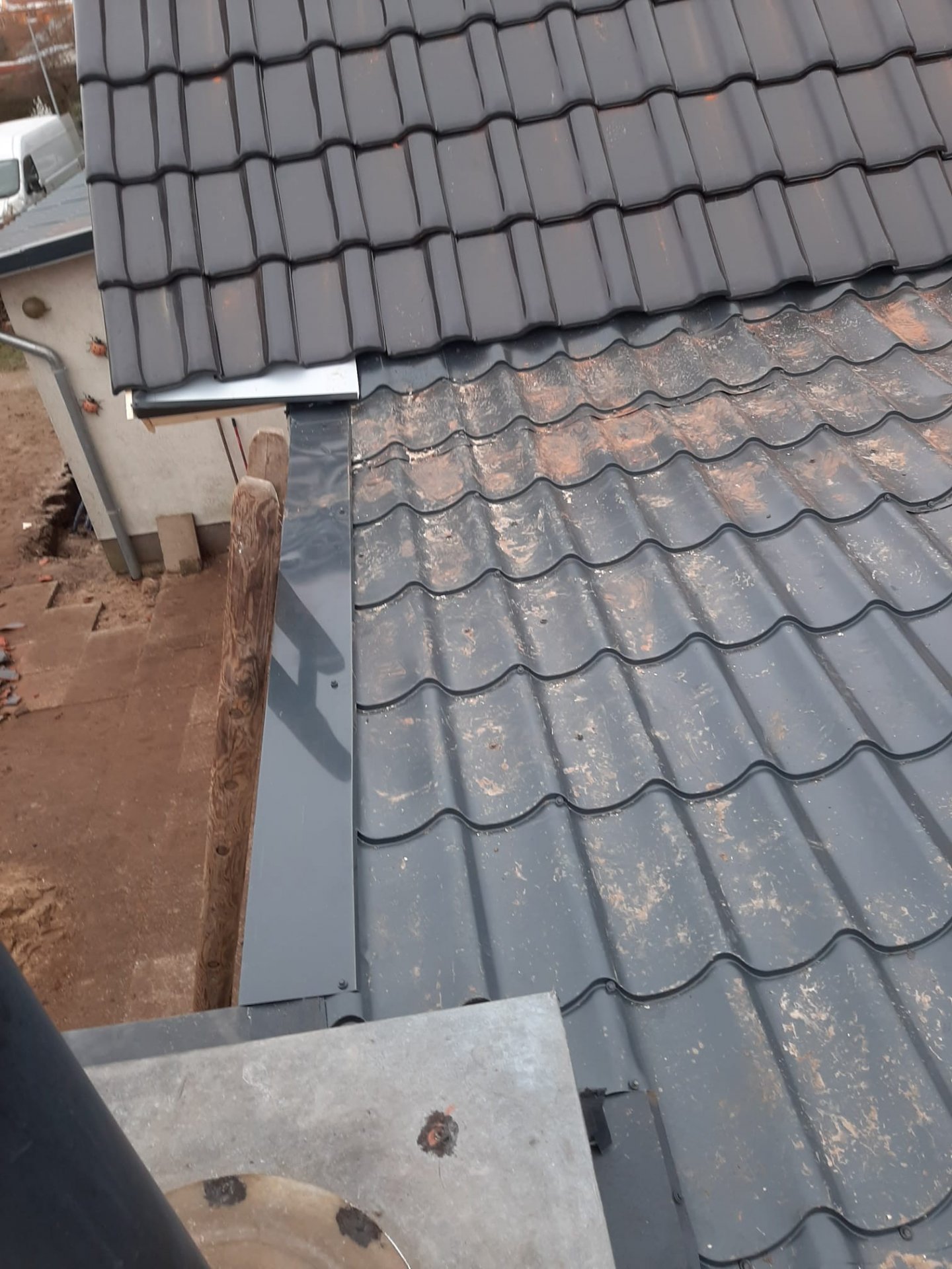

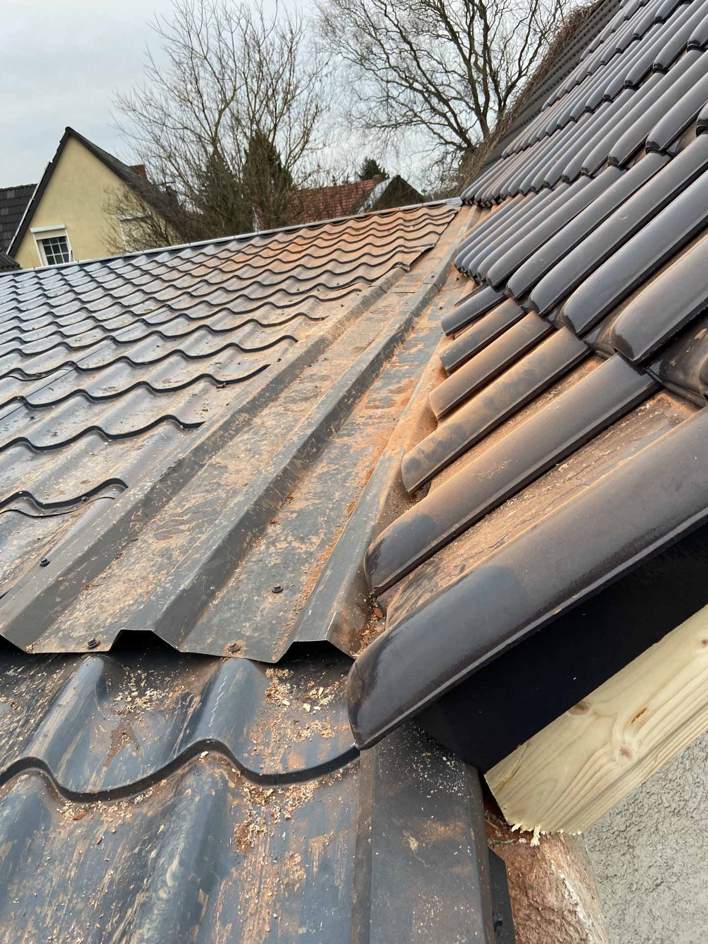

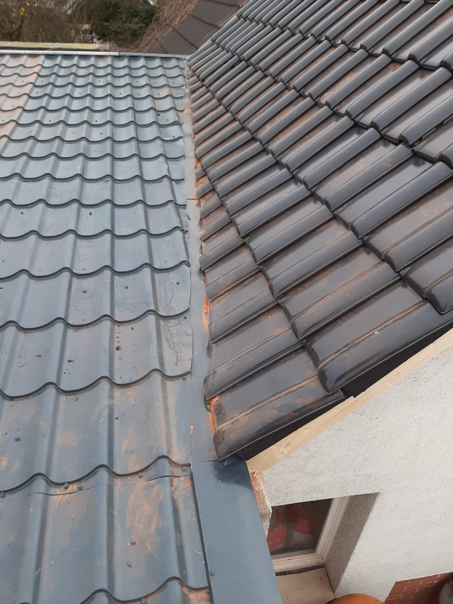

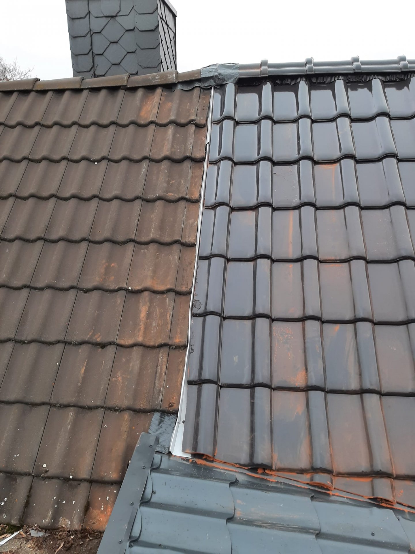

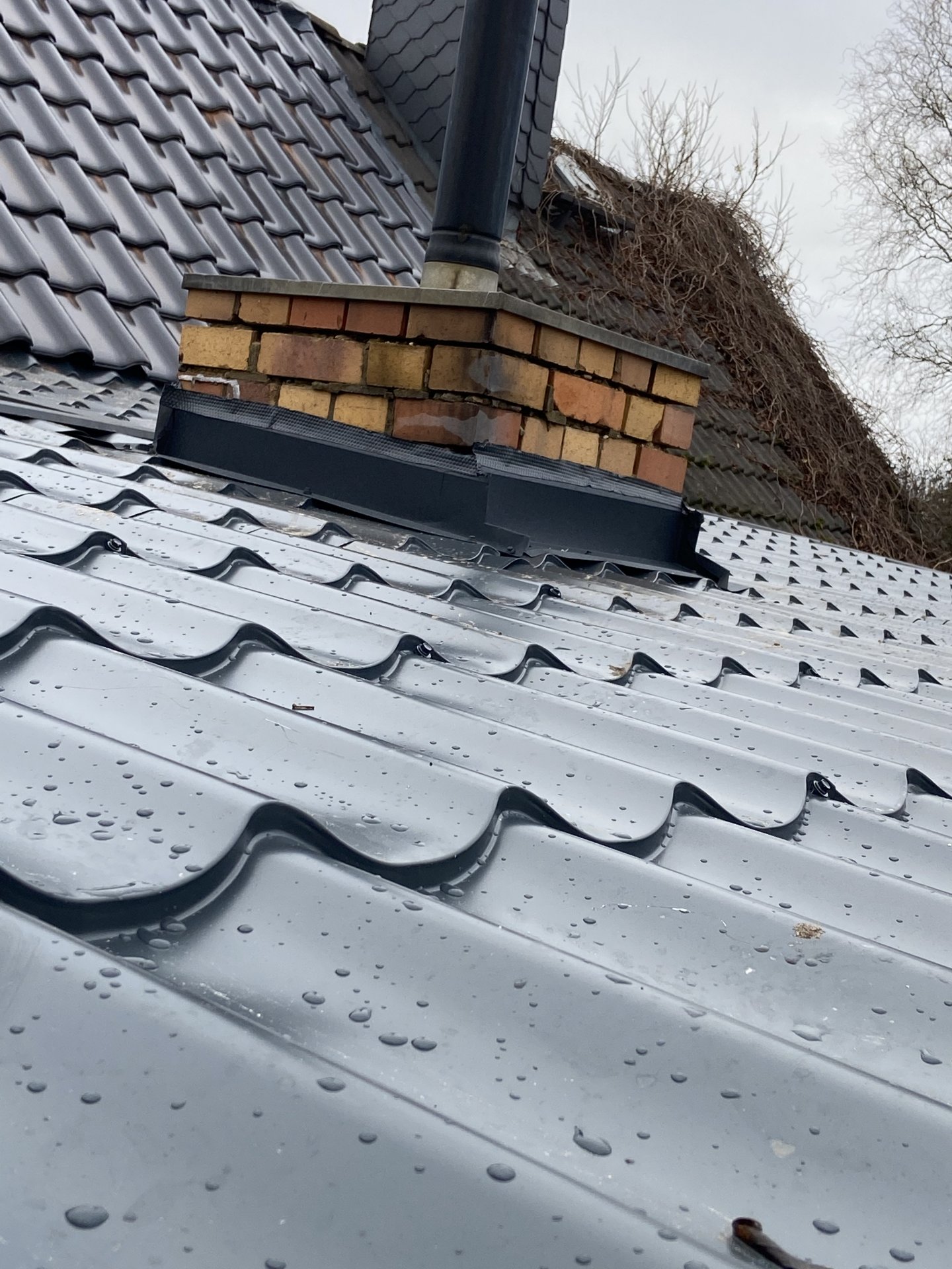

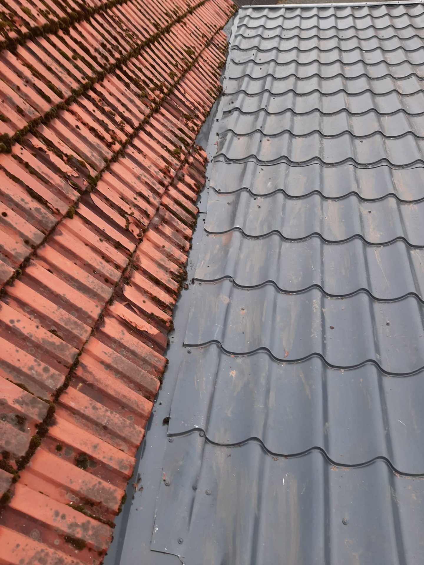

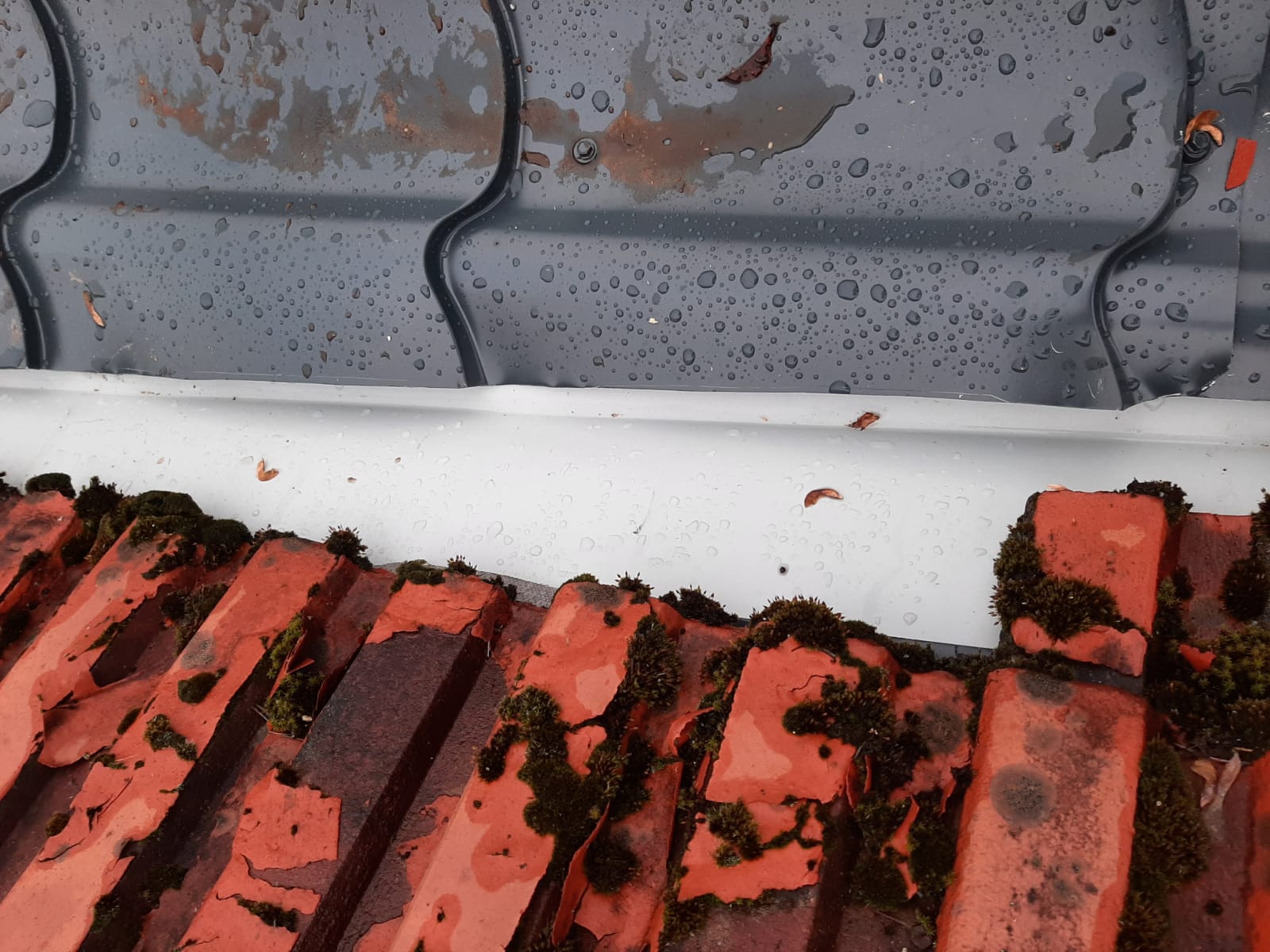

    Guten Abend zusammen, ich habe eine Firma mit der Neueindeckung meines Doppelhauses beauftragt. Es handelt sich um eine in Deutschland gemeldete ausländische Firma, die wie es sich zum Schluss rausgestellt hat, keine Ahnung vom Fach hat (es sei denn ich sehe es falsch).
    Es handelt sich um ein altes Doppelhaus mit Satteldächern und leichten Schrägdächern. Nun sollte heute die Abnahme erfolgen und die Bezahlung und ich bin aus allen Wolken gefallen. Ist das was man auf den Bildern sieht gut und sollte ich hier den vollen Preis bezahlen? Ich bin aktuell sogar der Meinung, die Firma kann es nicht besser, sodass die Aufforderung zur Nachbesserung nicht viel bringen wird. Außerdem wurde ich heute bereits bedroht und beleidigt, weil ich auf die Mängel aufmerksam gemacht habe. Wie sollte man hier nun vorgehen?
    Ich würde mich über ein paar Rückmeldungen freuen, vielen Dank.

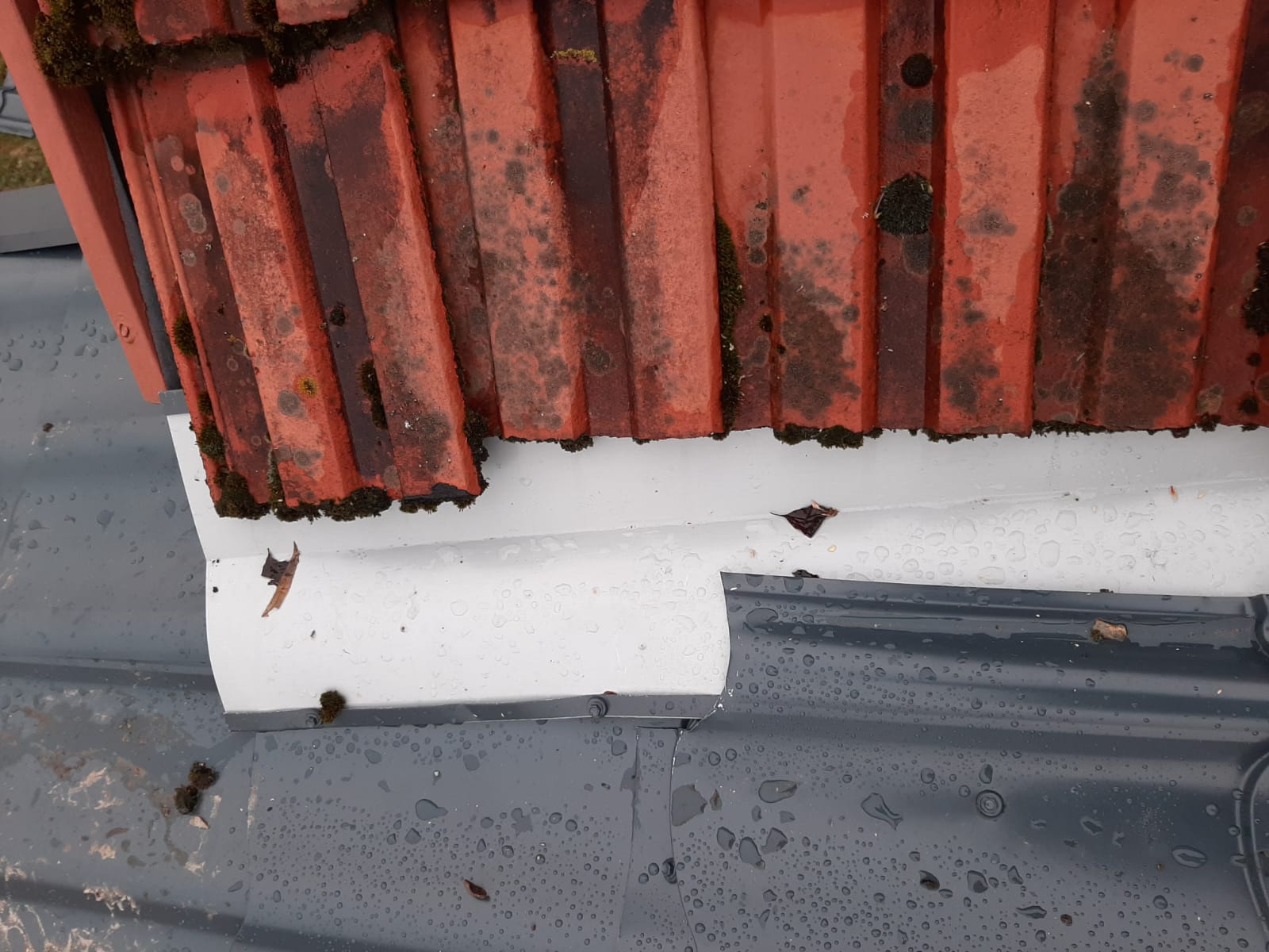

  2. kaga91
    kaga91
    18.01.2022

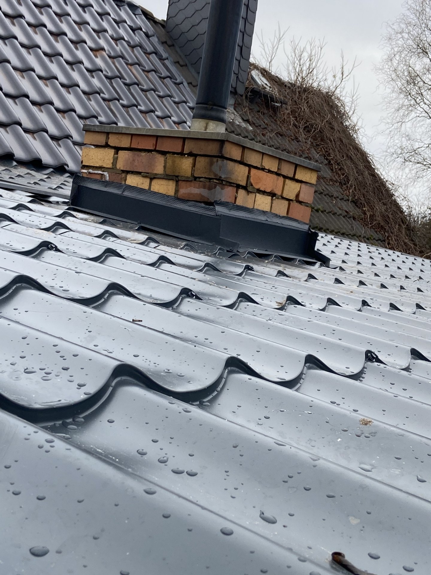

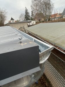

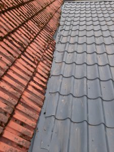

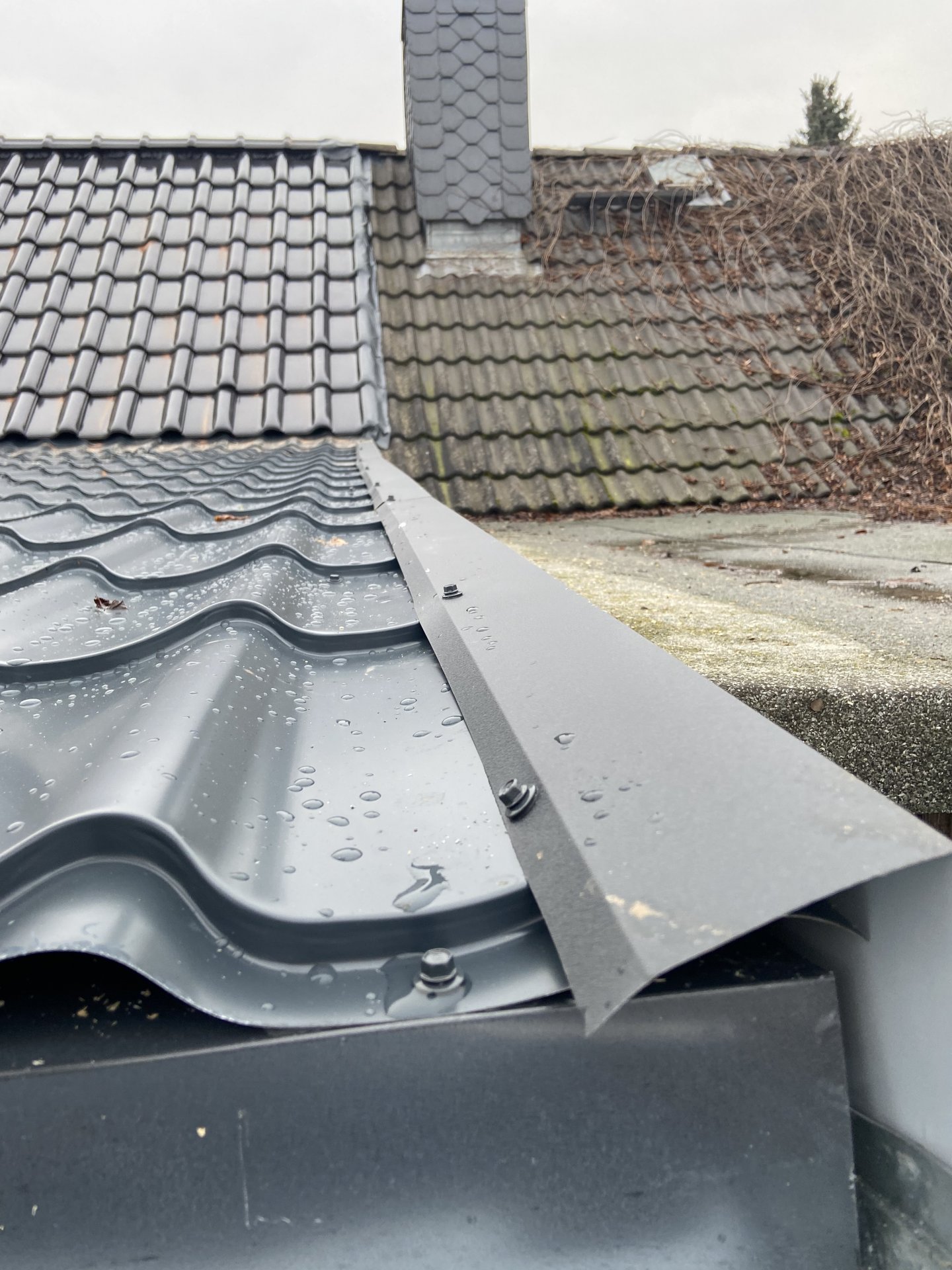

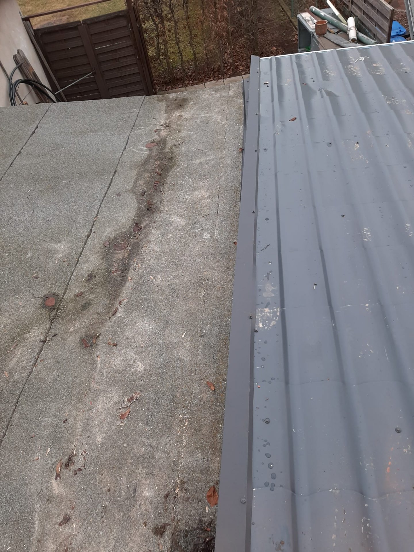

    Hier noch zwei Verbindungen zum Dach, welches zum Glück noch nicht angefasst wurde.
  3. #3 Gast85808, 18.01.2022
    Gast85808
    Gast85808 Gast

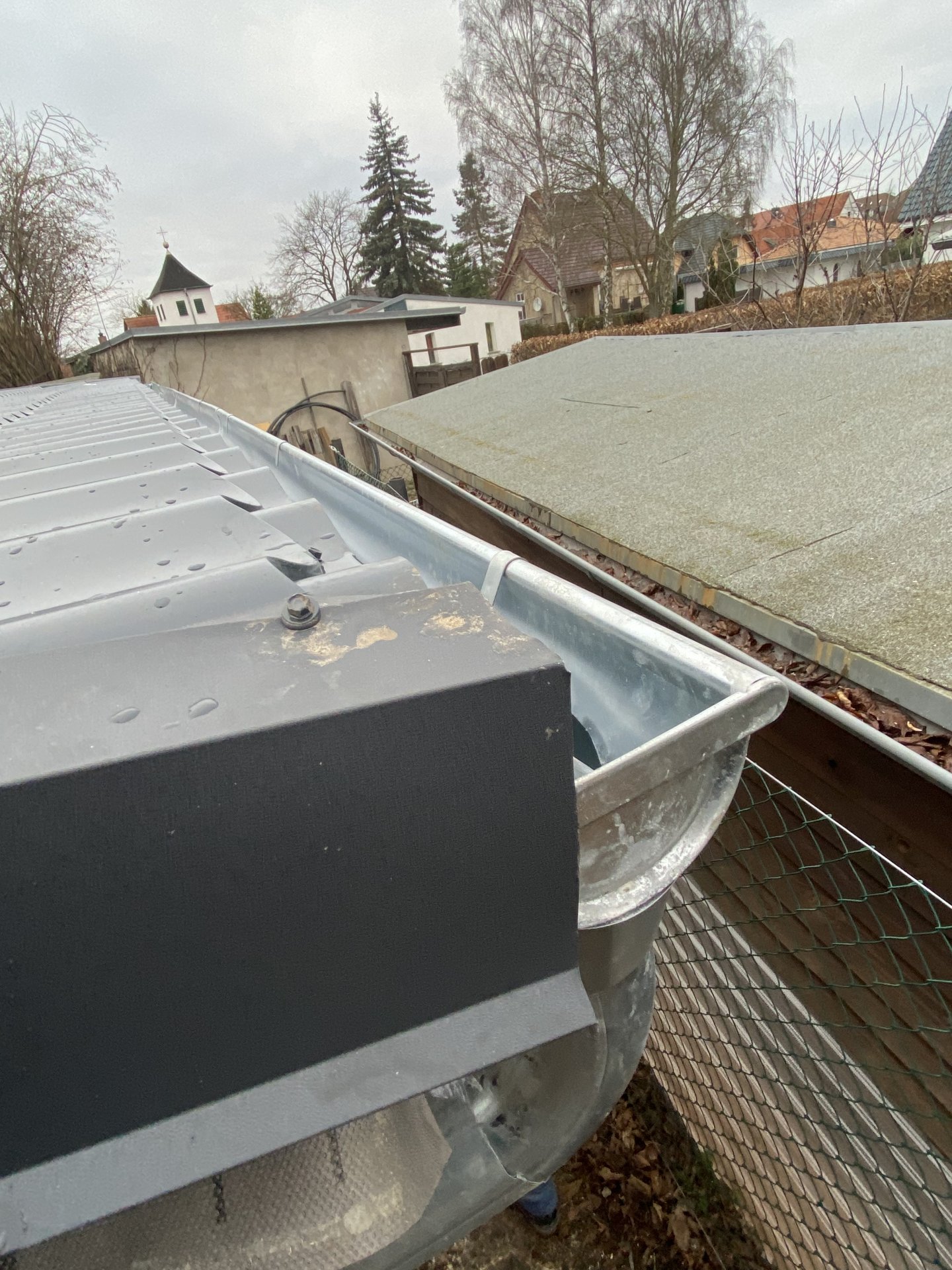

    :mega_lol:Der Knüller ist das Kelblech.
    oh man, da weisste doch gar nicht, wo man anfangen soll. Das ist einfach erschütternd.
    Fazit: das übliche Programm: Mängelrüge, Zahlung einbehalten usw usw. Anwalt wäre vermutlich dabei ganz hilfreich
  4. SIL
    9.061
    3.297
    Da fällt dir nix mehr dazu ein ...
    Gar nichts bezahlen-SV ran und dann Anwalt - diese Mängel kann ein Laie, wie ich annehme der TE einer ist gar nicht alle erfassen, hier wird zum Teil auch definitiv Aufnahme der Deckung erfolgen müssen, kein Mensch weiß was die darunter auch noch getrieben haben.
    Hilfreich wäre auch sicherlich die zuständige HWK anzuschreiben, wo diese Firma eingetragen ist.

  6. kaga91
    kaga91
    18.01.2022

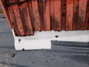

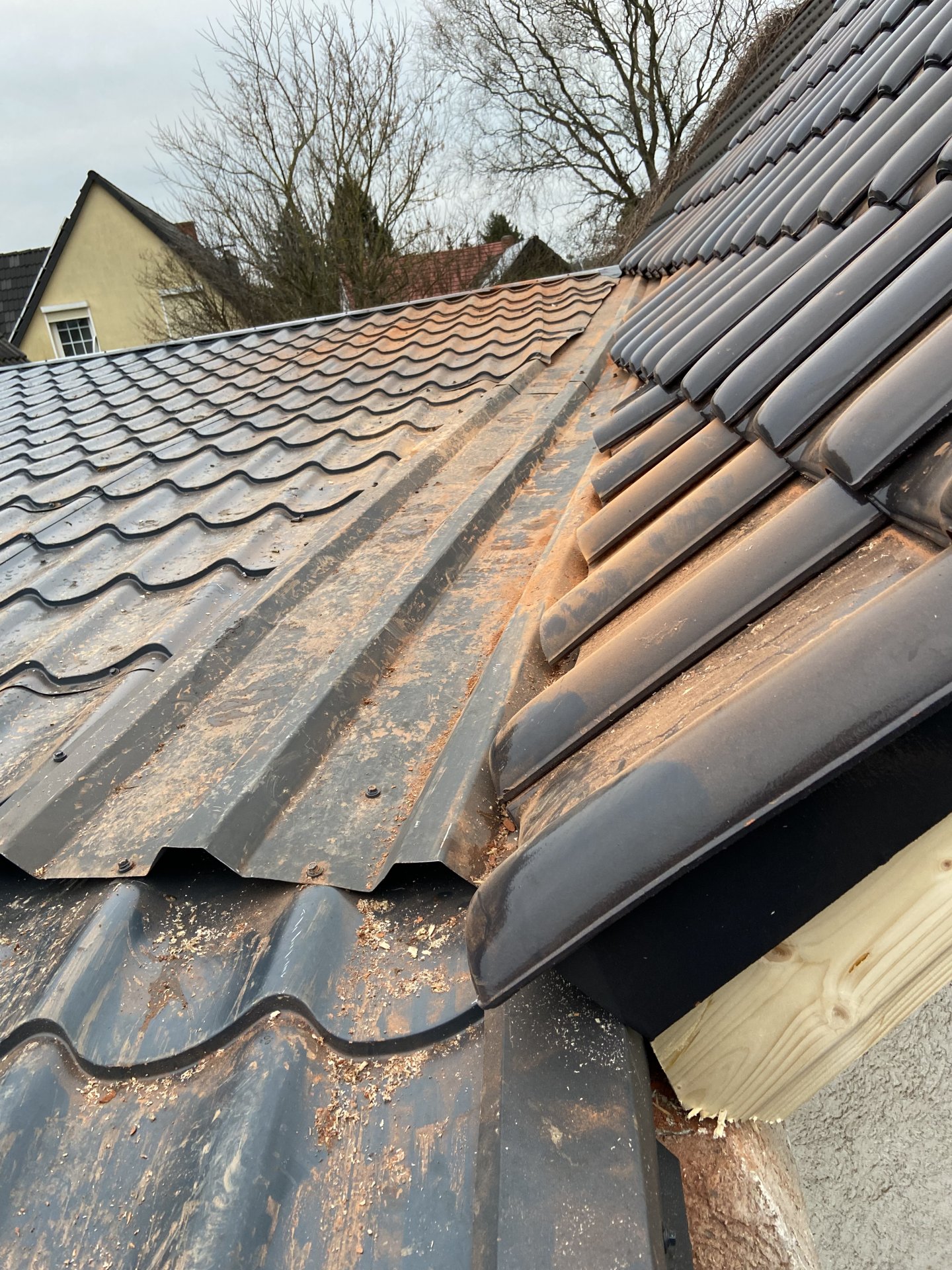

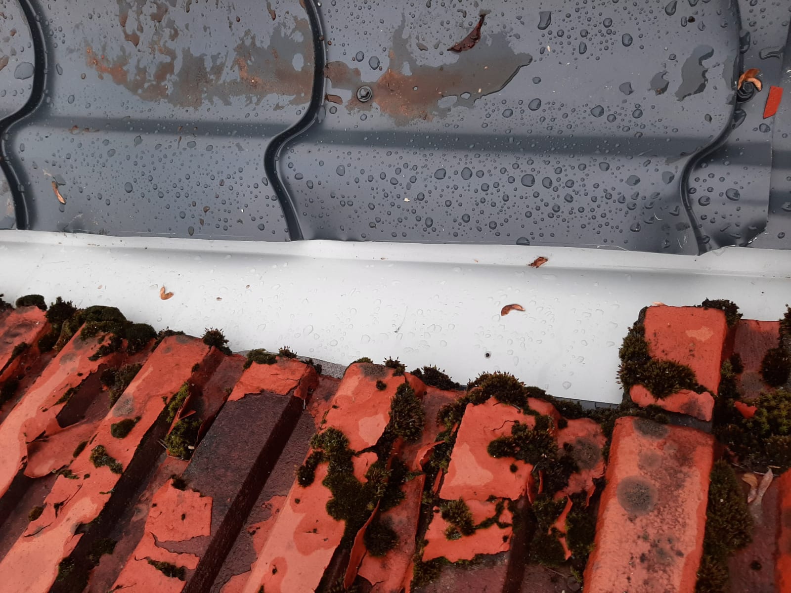

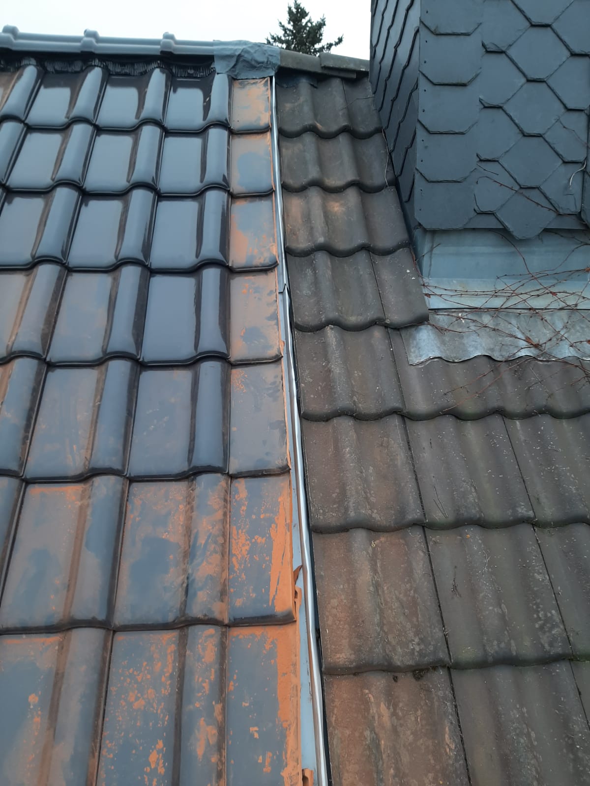

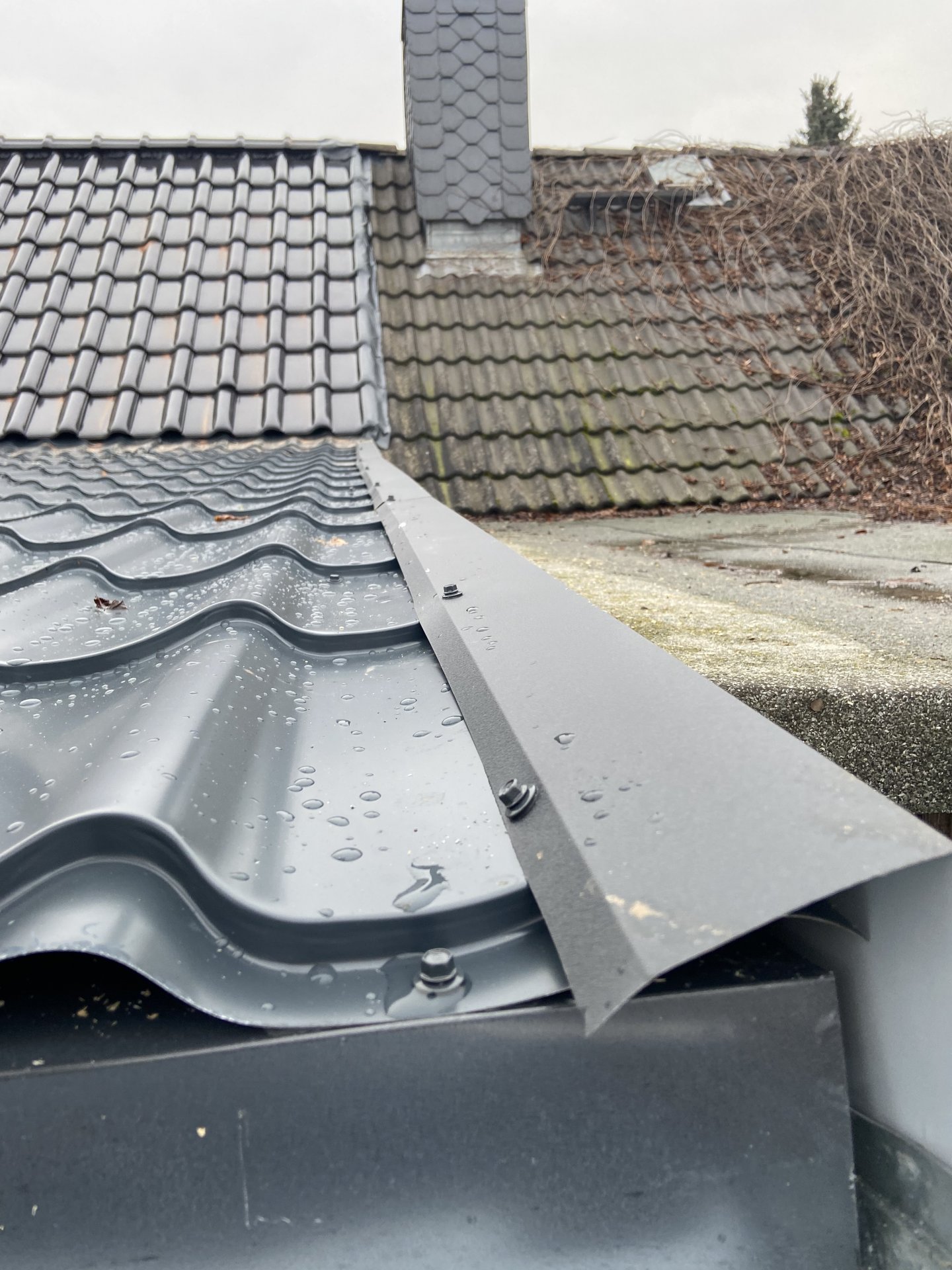

    So hier mal ein Zwischenstand. „Nachbesserung“ ist laut der Firma erfolgreich.
    Ob das jetzt besser aussieht?
  7. #7 SIL, 21.01.2022
    Zuletzt von einem Moderator bearbeitet: 22.01.2022
    9.061
    3.297
    Nicht wirklich ...schon bei dem ersten Foto fühle ich leichte Zweifel was das darstellen soll ... @DD A ......niemand wird dir @kaga91 hier auf diesen Pfusch eine Zustimmung geben sry
  8. ps0125
    ps0125
    03.12.2015
    489
    237
    ZimM, DdM
    BaWü
    Wo soll man denn da überhaupt anfangen?
    Besorge dir einen Sachverständigen, der mit dir die Sache vor Ort durchkaut. bei dem Murx kann ein Forum leider nicht helfen.
    War der Anbieter so verlockend billig, dass es einen Versuch wert war?
  9. #9 Gast85808, 21.01.2022
    Gast85808
    Gast85808 Gast
    Ja, entschuldige, bekommst noch das "h" von mir geschenkt... :mega_lol:
    Mal so grundsätzlich: das ganze Brimborium da, kann sowieso nur noch ein Abbruch verschönern. Wir haben da Beton, Ton alt, Ton neu, Pappe und nu Blech. Dazu als Krönung ja Pfannenblech.
    Wer ist denn eigentlich auf die Idee mit den Pfannenblechen gekommen?
  10. DD A
    DD A
    17.10.2019
    532
    369
    Dachdecker
    Das muss sich ein Gutachter oder zumindest zuerst ein Dachdecker mal unabhängig ansehen, erstmal sieht das sehr chaotisch aus, insbesondere die an und Abschlüsse, ich wage zu bezweifeln , das die nötigen Überdeckungen ( Ziegel auf Blech, Blech auf Blech) eingehalten wurden, und es ausreichend Rückkantungen /Wasserfalze gibt, für mich sieht das nach typischer hau ruck vom Dachhai aus, und nicht ansatzweise nach arbeiten eines ansässigen Meisterbetriebes.

  12. kaga91
    kaga91
    18.01.2022
    :Brille:shades
    Ist ja ein Doppelhaus, für das was am Nachbarhaus ist, kann ich nichts für
    Die anderen, roten Ziegel kommen noch weg, und auch dort neue Pfannen, aber hatte ich nicht mehr machen lassen, als ich die Mängel gesehen hatte.
    Naja die Firma war schon günstiger als einige andere. Webseite, Erfahrungen aber gut, deshalb habe ich mich dazu entschieden. Naja eine Lehre ist es, traue nie einer Firma, wenn sie es günstiger als die anderen anbietet. Danke für Eure Beiträge.
