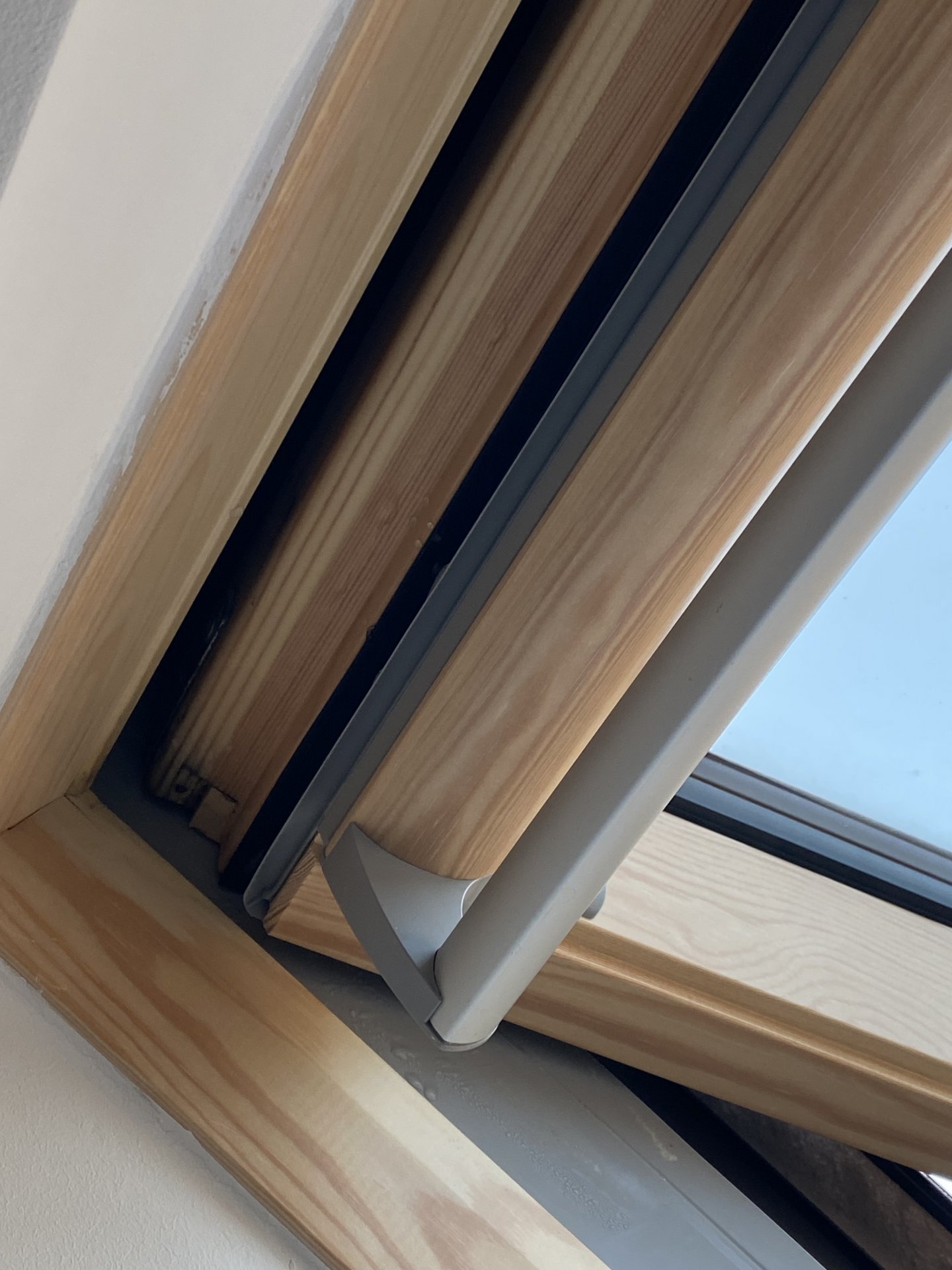

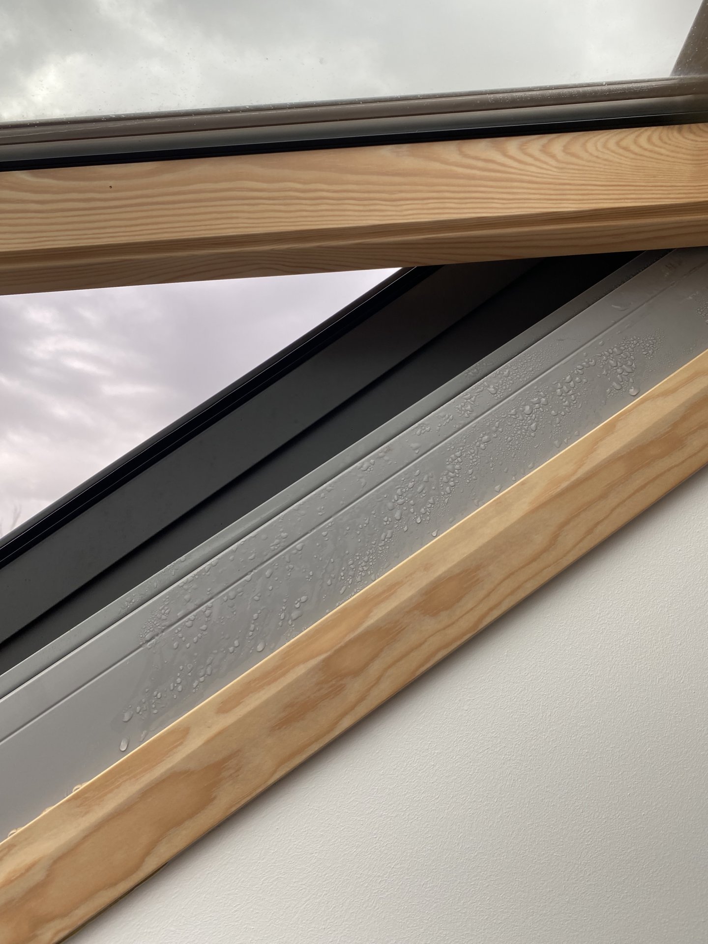

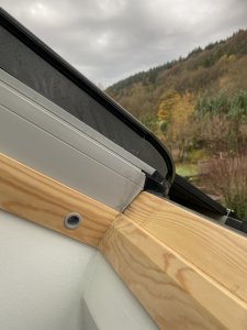

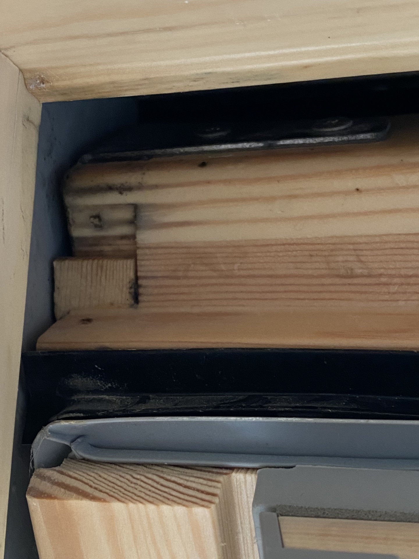

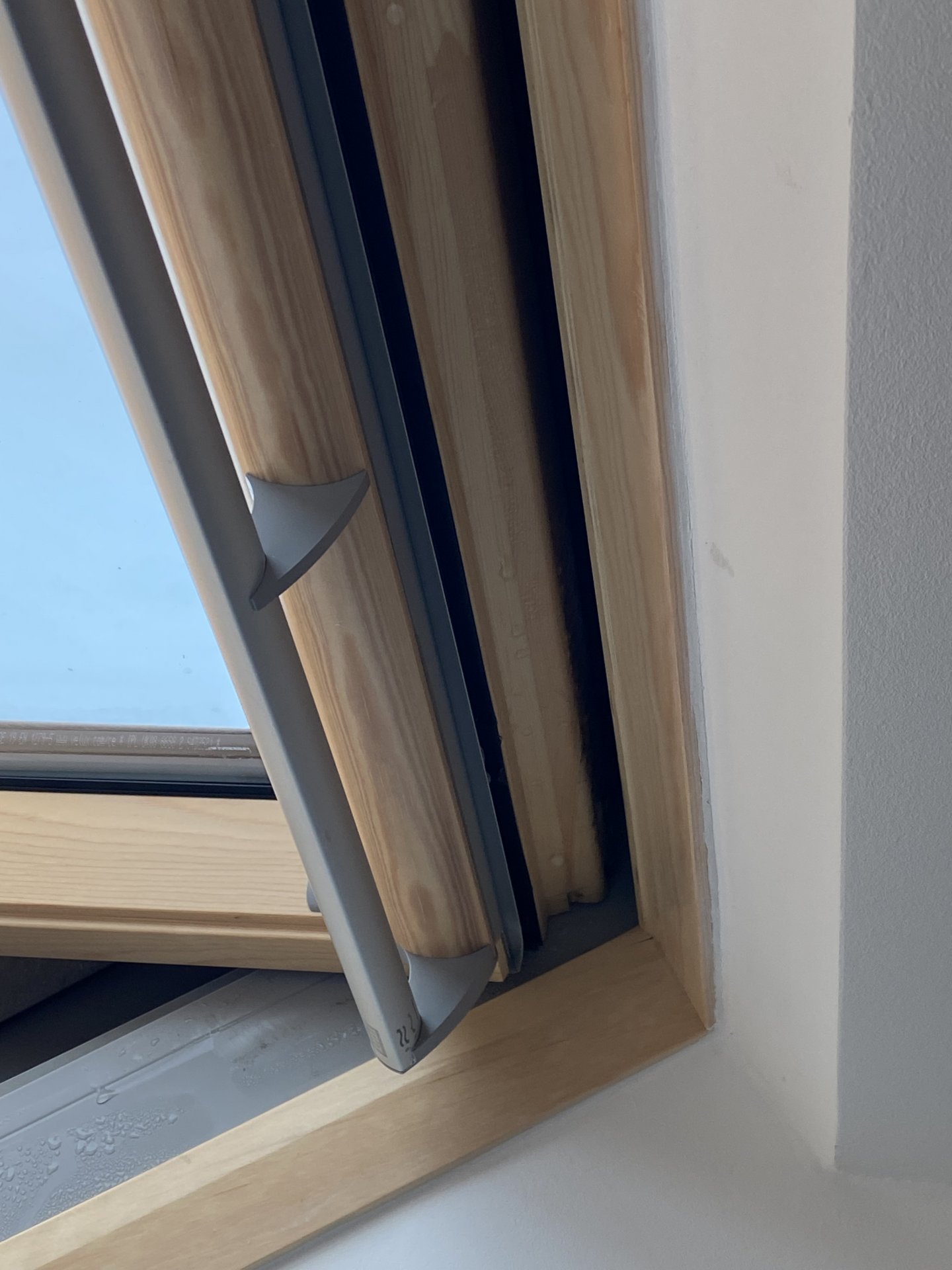

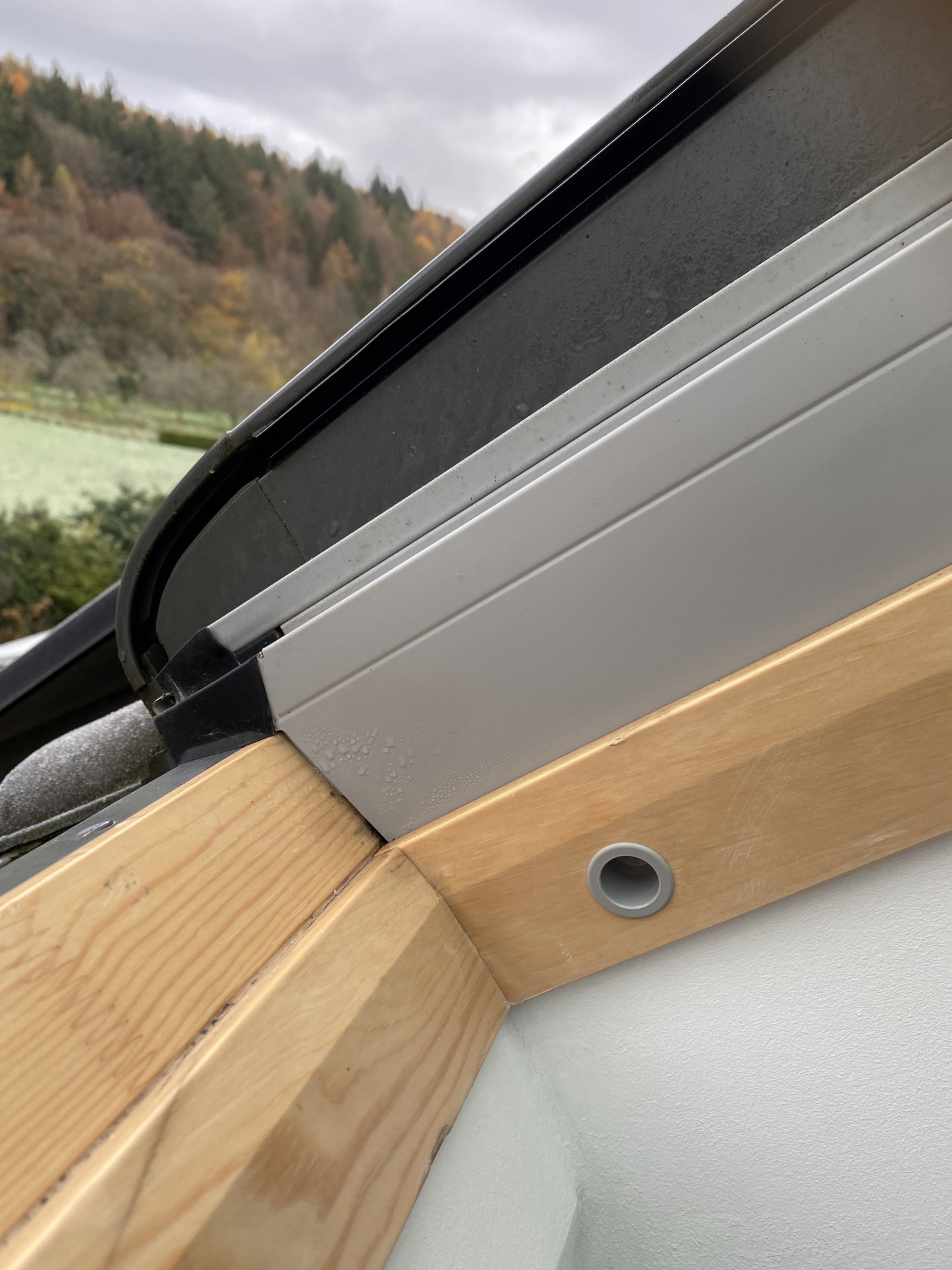

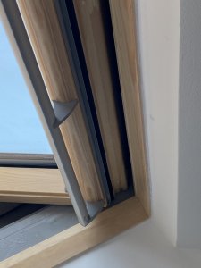

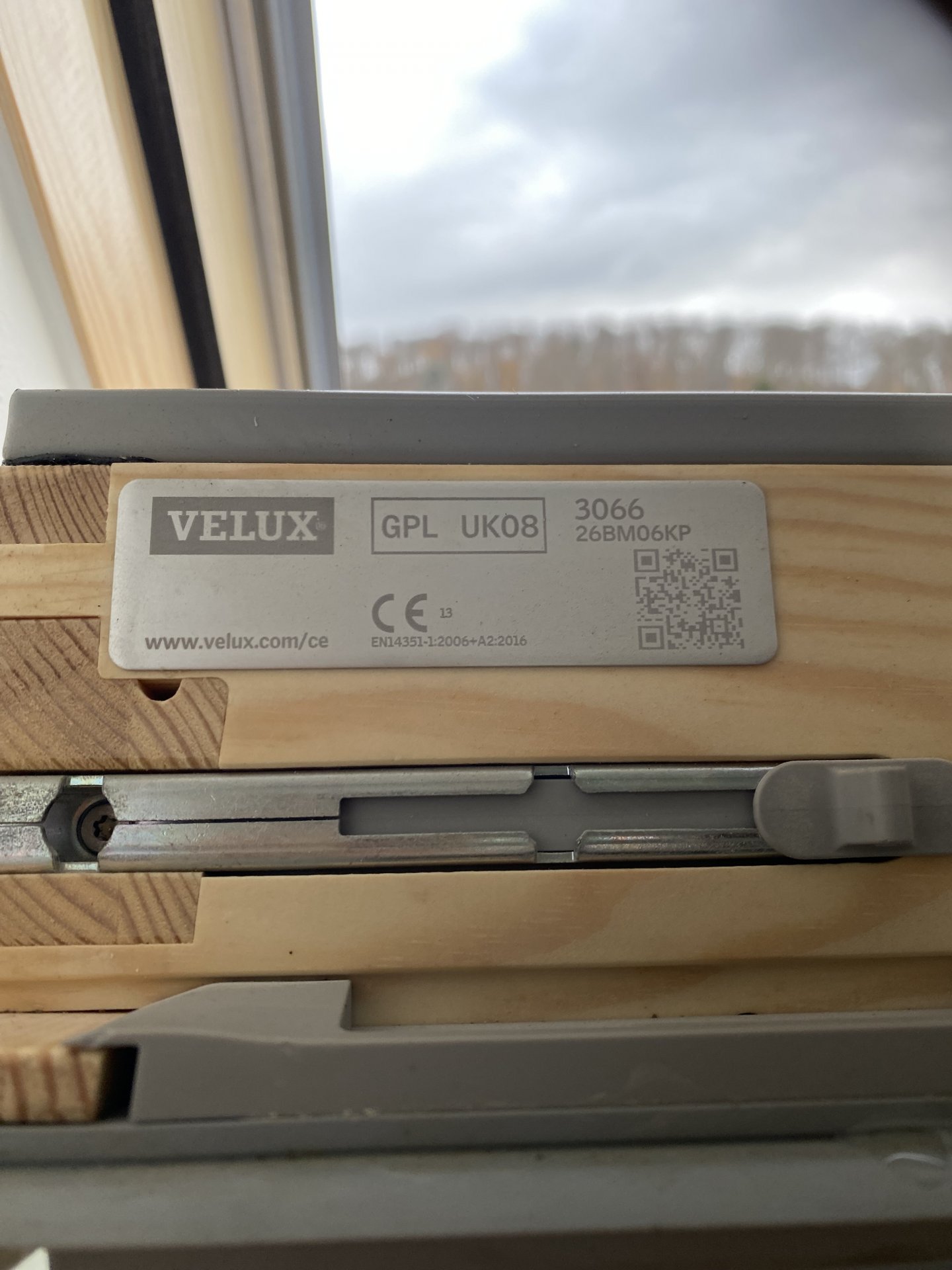

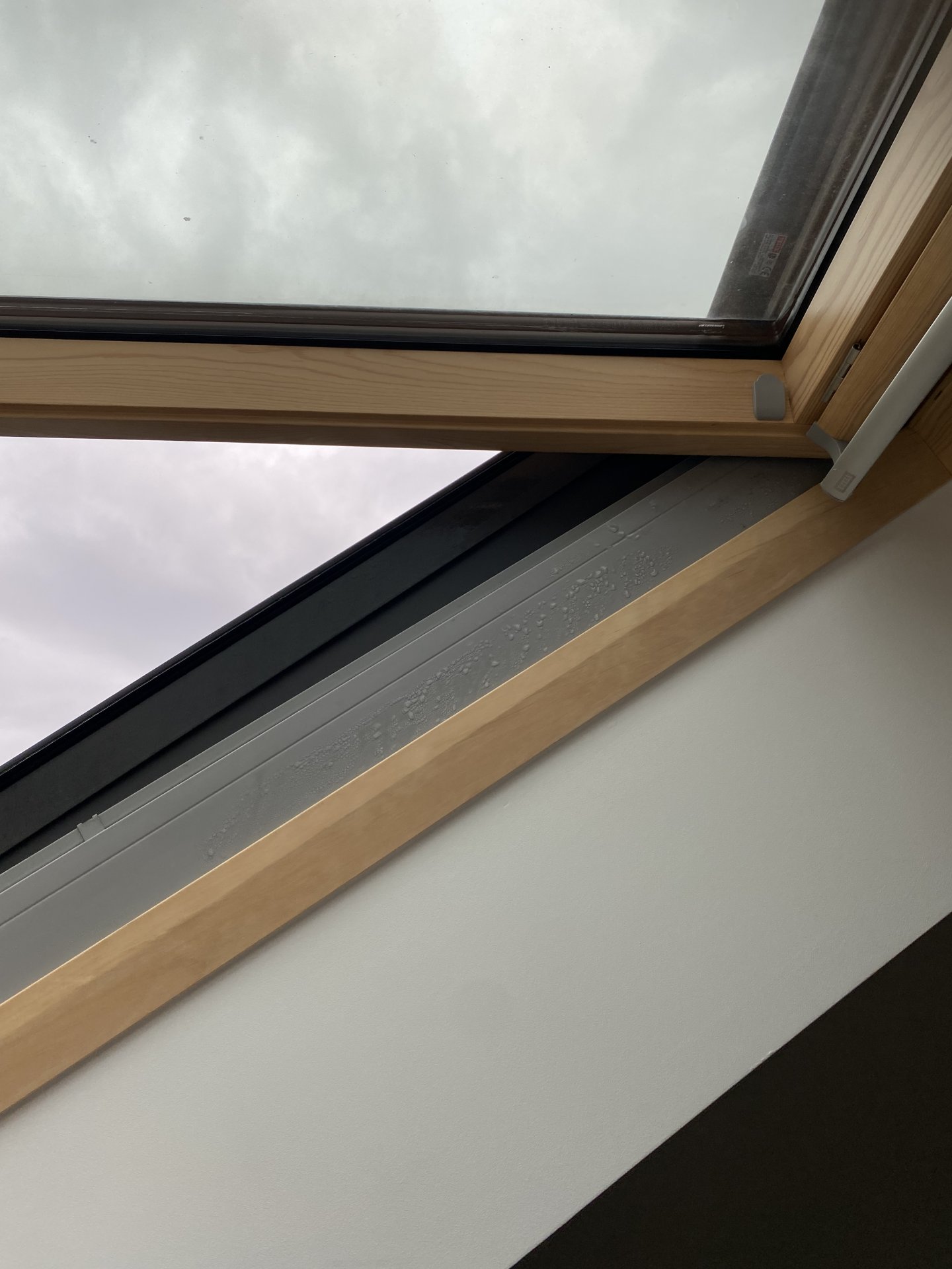

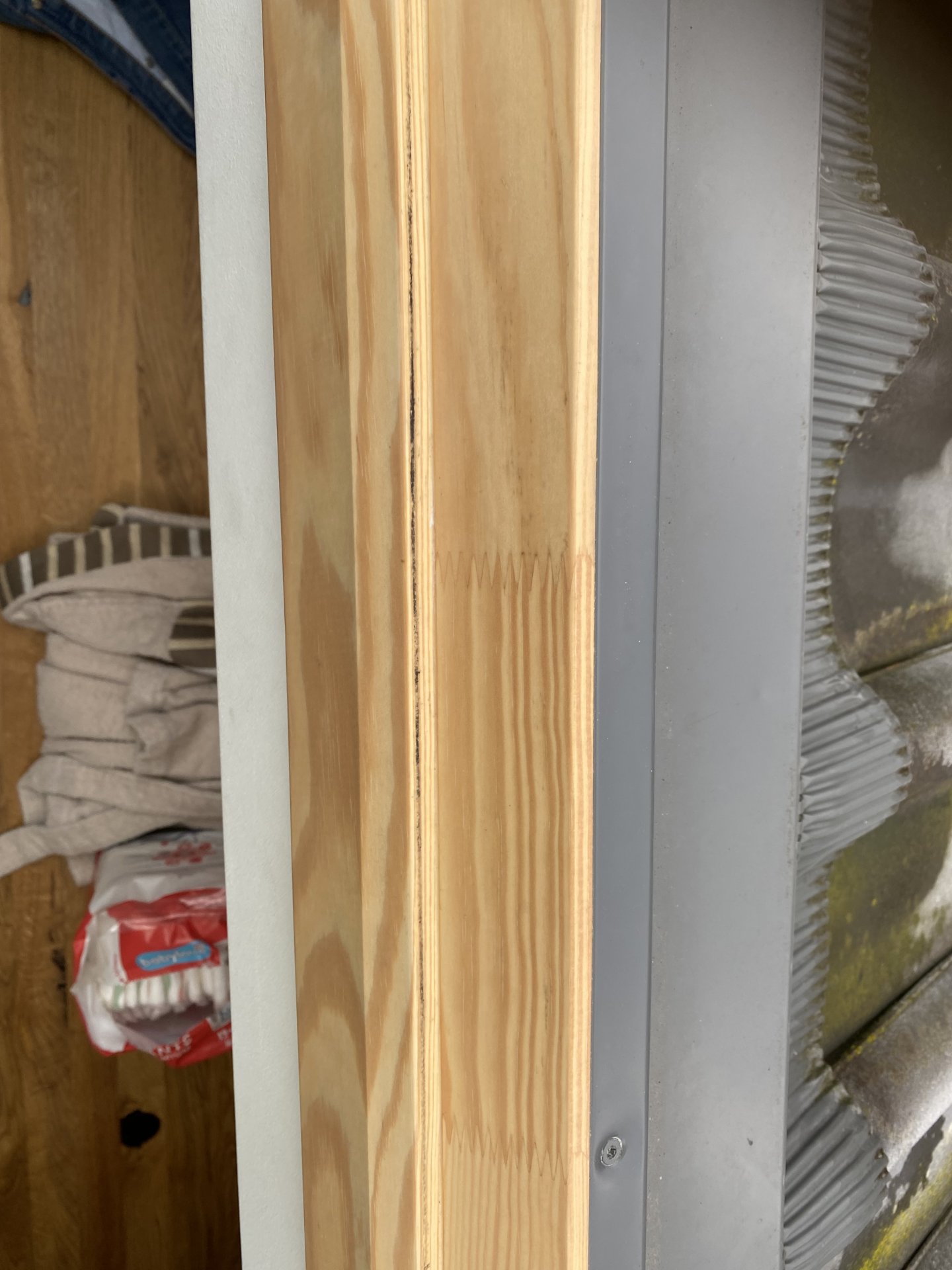

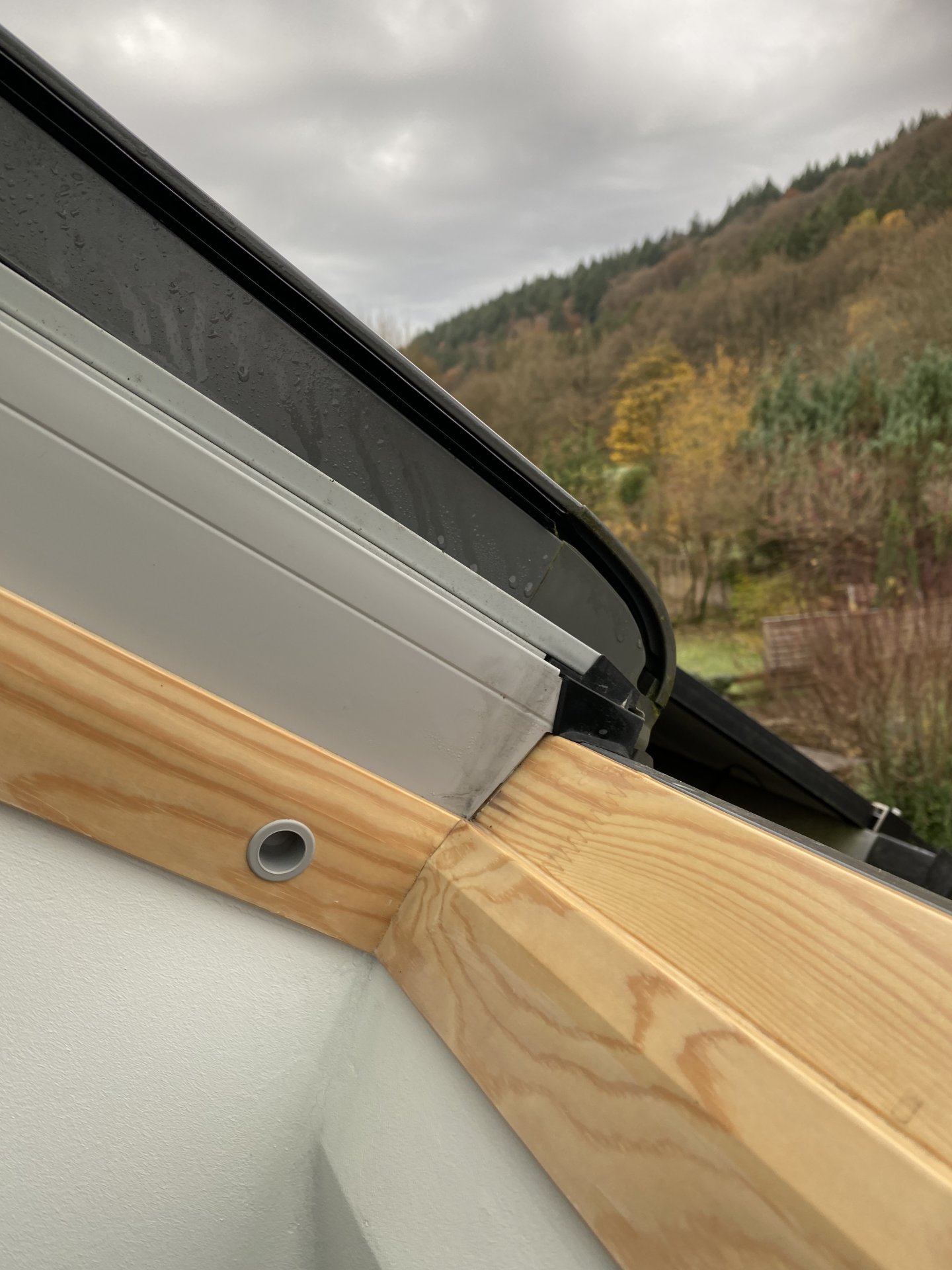

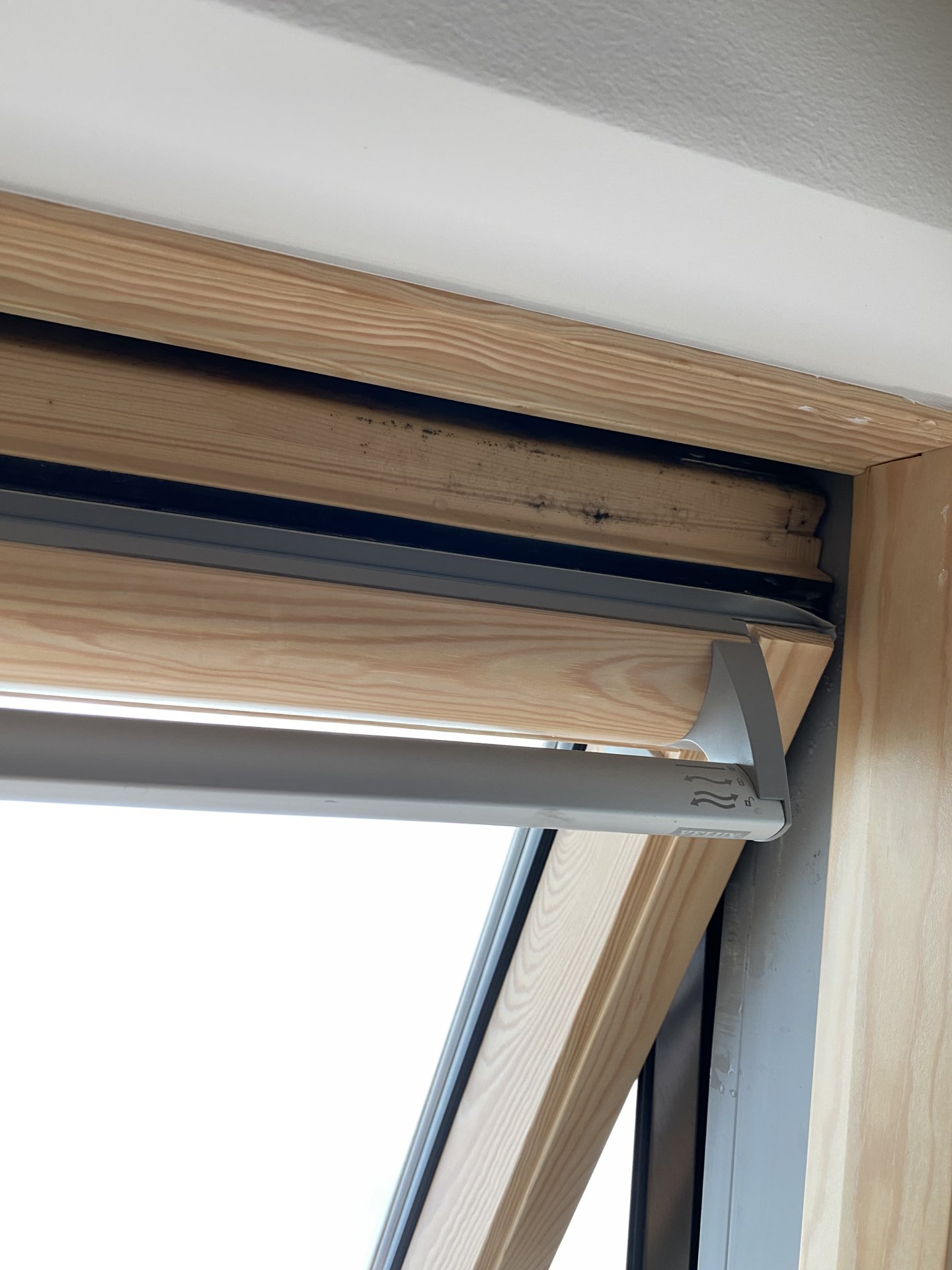

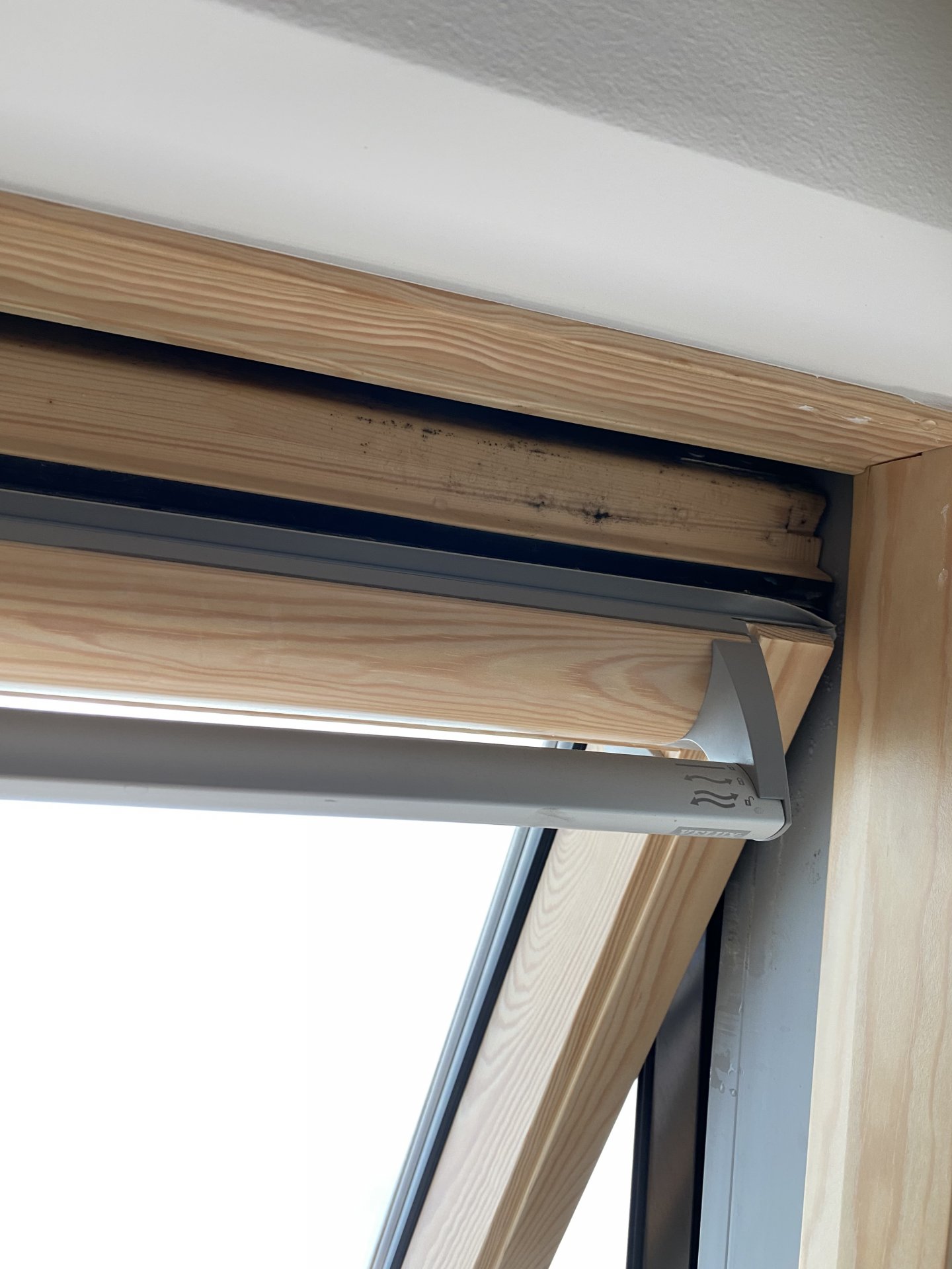

    im Juli 2021 haben wir neue Dachfenster in ein kernsaniertes Haus (Baujahr 1980) einbauen lassen.
    Eingezogen sind wir im Frühjahr 2023. Im November 2024 ist mir bei sehr kalten Außentemperaturen aufgefallen, dass sich Feuchtigkeit im Rahmen bildet.
    Die Feuchtigkeit kommt von Innen. Dachfenster sind im Badezimmer und Schlafzimmer. Wir Lüften regelmäßig. Haben Fußbodenheizung. Im ganzen Haus haben wir im Winter immer um die 22Grad und 35% bis 42% Luftfeuchtigkeit. Nach dem Baden wird sofort gelüftet.
    Jetzt im Januar war jemand von Velux da. Er meinte das ist normal und in der Norm. Die Feuchtigkeit kommt von Innen durch die Dichtungen und kondensiert. Ich kann mir das ehrlich gesagt nicht vorstellen, denn wenn es so weiter geht, sind die Fenster in 10 Jahren vergammelt.
    Im Anhang dazu auch ein paar Fotos.

    2 - 3 mal täglich für 5 - 10 Minuten, überall zur gleichen Zeit?
    Ich finde das ist schon sehr wenig, so dass ich die Qualität oder die Anwendung des Messgerätes anzweifle. Womit gemessen?

    Die Dachfenster haben doch oben eine "Lüftungsklappe"
    Ist die offen oder geschlossen?

    2 mal täglich, wie lüften quer und auch die Fenster/Türen unten im EG, durch den Kamineffekt zeiht es sehr schnell durch. Keine 10min, aber 5min.
    Mit denen hier: TFA Dostmann Moxx digitales Thermo-Hygrometer, 30.5026.01
    Wir haben davon aber mehrere, in jedem Zimmer eines, die Abweichungen untereinander sind sehr gering. Kann mir nicht vorstellen das die extrem falsch sind.
    Nutzen wir nicht. Im Winter wäre das ganze sogar schlecht, da hier die feuchte Luft absichtlich durch den Rahmen nach draußen geführt wird.
    Meine Vermutung:
    Die grauen Gummdichtungen dichten nicht richtig ab, Feuchtigkeit zieht daran vorbei und kondensiert im Rahmen. Wir haben selten Feuchtigkeit in den Ecken an der Glasscheibe, das kann ich nachvollziehen. Die Feuchtigkeit sollte aber nicht durch die Gummidichtungen.
    Der Techniker von Velux der schon hier war meinte, es gibt zwei Dichtungsebenen, Innere und Äußere Ebene, die Innere scheint nicht 100% dicht zu sein.
    Meine Eltern haben auch zwei Fachfenster aus Holz, ca. 10 Jahre alt. Eines im Bad, eines im Flur. Da ist keine Feuchtigkeit im Rahmen.
    Unsere neuen Fenster im Haus ( 3 fach verglast, Eiche massiv) war nur bei einem Fenster Feuchtigkeit im Rahmen, hier wurde nachgestellt vom Fensterbauer und seitdem ist hier dich.
    Der Techniker meinte, die Feuchtigkeit im Fensterrahmen der Dachfenster liegt innerhalb der Norm.
    Gibt es hier eine Norm? Wenn ja, wie heißt diese und was steht da drinnen?
    Danke euch.

    Probiere das bitte mal aus, und lasse an einem Fenster diese Klappe auf, und berichte, was passiert.
    Wenn Velux das einigermaßen Klug konstruiert hat, sollte hier Feuchtigkeit keinen Schaden anrichten können. Das weiß ich aber nicht, daher würde mich das Ergebnis dieses Versuchs brennend interessieren. :lock

    Gibt es im Bewohnten Dachgeschoss ein Bad/WC/Dusche? wenn Ja gibt es darin einen elektrischen Badlüfter?

    Das Problem wird nicht zu beseitigen sein, solange es nicht oben im Gebäude eine Art "Druckausgleich" gibt. Du wirst das Dachfenster als höchsten Punkt im Gebäude niemals so dicht bekommen, dass es dem "Überdruck" im Gebäude 100% standhalten würde. Der Effekt ist ähnlich wie bei einem Heißluftballon.
    Abluft im Bad nachrüsten, dann dürfte das Problem behoben sein.

    Die Pflegehinweise usw. sind normalerweise beim Einbau der Dachfenster an der Scheibe befestigt. Leider wird die gerne ungeöffnet weggeworfen, ist ja nur Werbung. Wenn man die obere Klappe einmal bis zum ersten Klick herunter zieht, dann ist das eine Dauerlüftung. Man kann das Fenster auch etwas öffnen und dann unten in der 2 Stellung verriegeln. Dann ist eine Zwangslüftung vorhanden, ohne dass es hereinregnet.
    Zur Wartung und das das Fenster bald vergammelt. Velux schreibt vor, das Holzfenster alle 7 Jahre gestrichen werden sollten. In feuchter Umgebung, wie z.B. das Bad, alle 2 Jahre ! https://contenthub.velux.com/api/public/content/product-guide_453275?v=c623c892
    Ich würde auf alle Fälle die obere Klappe in der ersten Stellung offen lassen und die Dichtungen am Fensterflügel tauschen.
