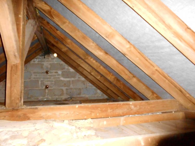

    Hallo Jungs,
    nachdem ich von euch so tolle Hilfe bekommen habe hier eine neue Frage:
    Ich habe in meinem Badezimmer die Decke (Mischung aus Gips und Strohmatten?) entfernt. Dahinter kommt direkt der Dachboden. Dieser ist nicht ausgebaut aber das Dach wurde vor ca. 10 Jahre neu gemacht und isoliert. Jetzt wollte ich zwischen die Balken in der Decke Dämmwolle stecken, diese blaue Folie antackern und mit den grünen Rigipsplatten zumachen.
    Jetzt frage ich mich ob das ausreicht für eine Badezimmerdecke?
    Danke für Eure Hilfe :-)
    Eure Gabi

    Kurz gesagt: GKBi ist ausreichend für ein Badezimmer. Natürlich brauche ich nicht sagen, dass das ganze nach den geltenden Vorschriften ausgeführt werden sollten. Also nicht hier irgendwas auf irgendwelche Balken schrauben, sondern schön ordentlich mit einer richtigen UK.
    Der springende Punkt in einem Badezimmer ist das richtige Lüften, dann hast du auch keine Probleme.

    Für was soll es ausreichen?
    Wenn das Dach gedämmt wurde, warum willst du dann von unten nochmal Dämmwolle einlegen und eine Dampfbremse verbauen ?

    Fotos und genaue Beschreibung der Schichtenfolge im Bad würden helfen.

    Ok, ich hab da scheinbar etwas schlampig gelesen. Daher noch einige Fragen:
    Der Dachboden ist nicht ausgebaut? Hast du vor diesen zukünftig irgendwie zu nutzen, bzw. wird er bereits trotz fehlenden Ausbau's genutzt?
    Besitzt der Dachboden einen Boden oder kannst du quasi von deinem Bad aus unter das Dach schauen?

    Hallöchen,
    na das ging ja schnell :-)
    Also, wo soll ich anfangen. Ich habe mal ein Bild von meinem Dachboden gemacht. DSCI0115.jpg
    Von meinem Bad kann ich jetzt quasi durch die Balken auf das Dach sehen. Ich wollte zwischen der neuen Badezimmerdecke und Dach diese Dämmwolle stecken, damit die Wärme nicht in mein Dach verschwindet. Und hier habe ich gelesen, dass diese Dampffolie drauf muss. Ist das falsch? Reicht es hier wirklich wenn ich nur die grünen Gipsplatten dran mache (natürlich an eine UK aus Latten ;-) )

    ...Achso, der Dachboden bleibt für immer ein Dachboden. Da wird nicht mehr passieren (Ausbau etc.) :-)

    Also eine Folie ist meines erachtens nicht notwendig. Wenn du eine Isolierung einbringen willst, dann kannst du das natürlich machen. Ansonsten reicht es auch einfach GKBi anzubringen.

    Menschen mit ansteckenden Krankheiten und Stromleitungen werden isoliert, Dächer werden gedämmt
    Eine Dämmung kann ich in dem Spitzboden nicht erkennen, so dass es durchaus Sinn macht die Baddecke zu dämmen und
    eine Dampfbremse einzubauen

    Foto ist nun da. Die Schichten kann man hier nur vermuten...
    Was genau meinst du mit Schichten? Wie gesagt, im Moment ist da keine Decke und später soll Dämmwolle rein, dann Folie drüber und mit grünen Gipsplatten verschlossen werden.
