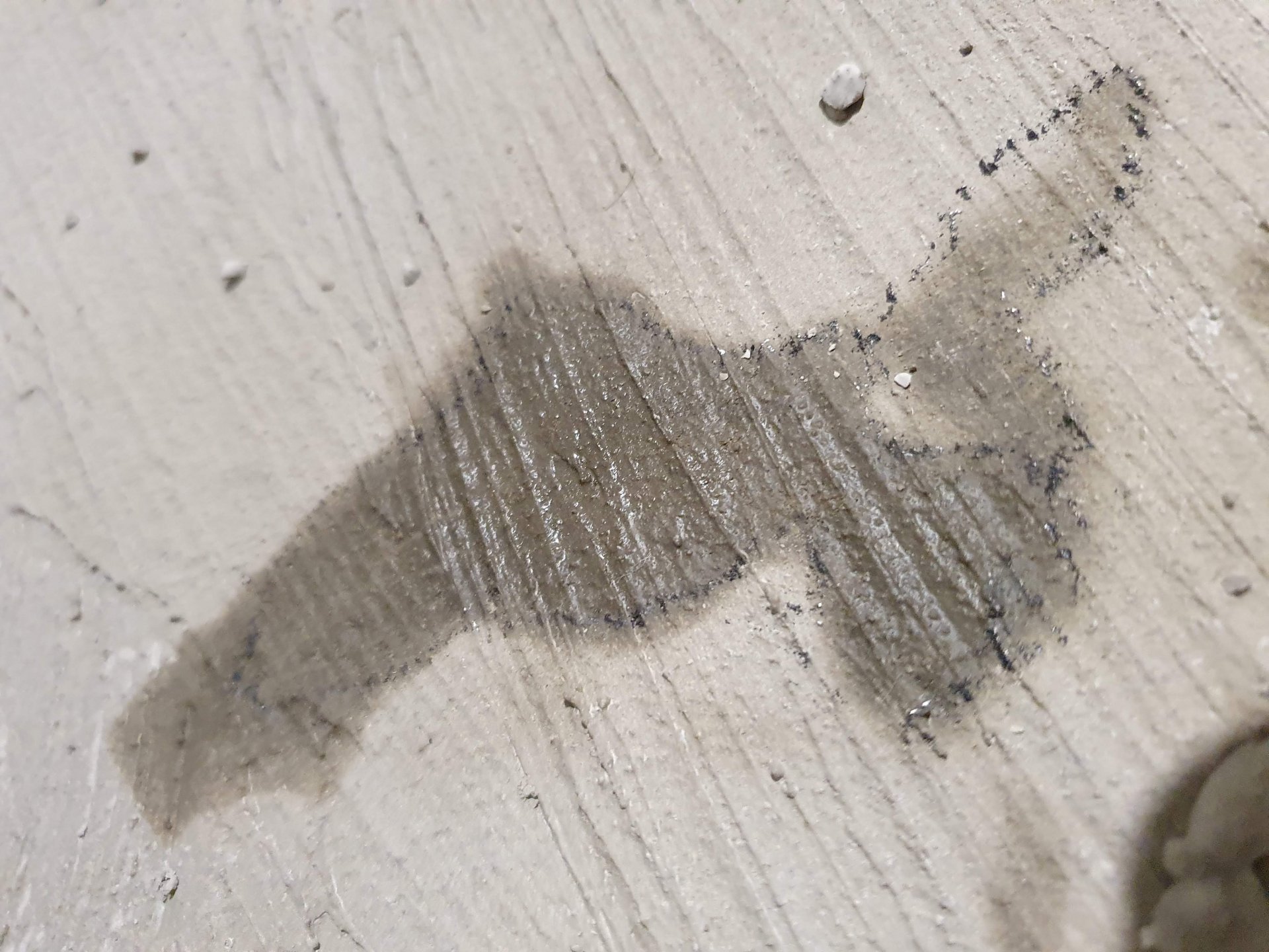

    ich bin dabei unseren Keller abzudichten. Ich habe den Alten Putz abeschlagen, die Risse verpresst und den Kalksandstein grundiert. Danach habe ich eine Mineralische Dichtschlämme nach Herstellervorgabe eingebaut.
    Es ist eigentlich überall trocken geblieben, nur an zwei stellen wird es nun wieder feucht. Habt ihr eine Idee wie ich die beiden Stellen am, besten behandeln kann? Die Stellen befinden sich auf dem Boden. Der Boden ist Beton mit der besagten Dichtschlämme drüber. Ich habe ein Bild mit beigefügt.

    Wie hat der Betonboden vorher ausegsehen?
    Wurde der Boden ordentlich mit einer Betonscheibe abgeschliffen?
    Wurde der Staub penibel entfernt?
    Wurde die DS in den Boden "eingerieben" bevor die DS aufgetragen wurde?
    Wieviele Lagen DS und in welcher Dicke wurde die DS aufgetragen?
    Welcher zeitliche Abstand wurde eingehalten?
    Als Nothilfe:
    Heissluftfön und DS vorsichtig trockenfönen - und dann beobachten....
    Am Besten:
    nochmaliges Abschleifen und penible Säuberung.
    Dann Auftrag von Remmers WP Rapid mit Ziehkelle, Dicke ca. 3mm.
    Nach 2 h noch einmal 3 mm.
    WP Rapid kann zwischen schlämmfähig und "Dichtputzartig" vollkommen variabel eingestellt werden und gibt auch bei 5 cm Schichtdicke keine Risse.
