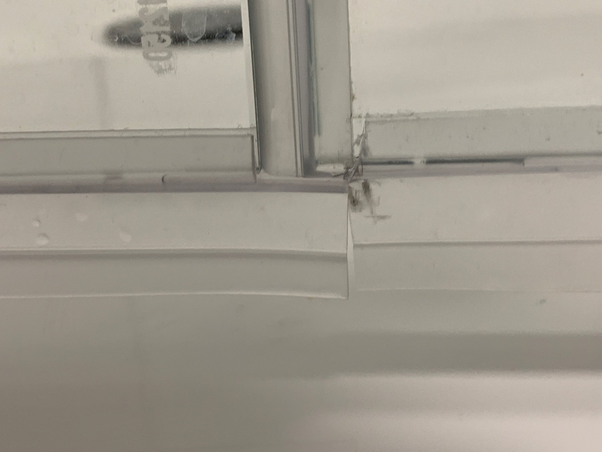

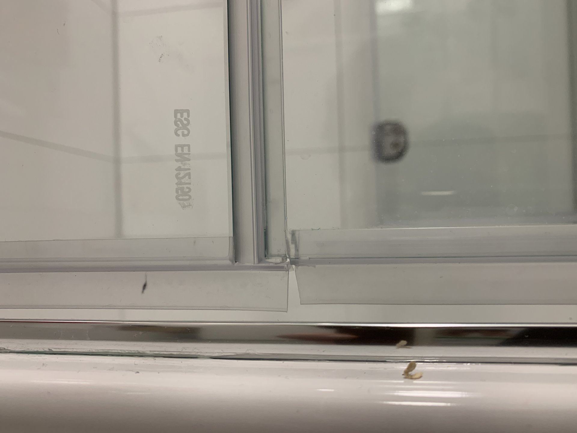

    bin mit meinem Latein am Ende, nachdem die Sanitärfirma auch beim zweiten Versuch mein Duschenproblem nicht lösen konnten:

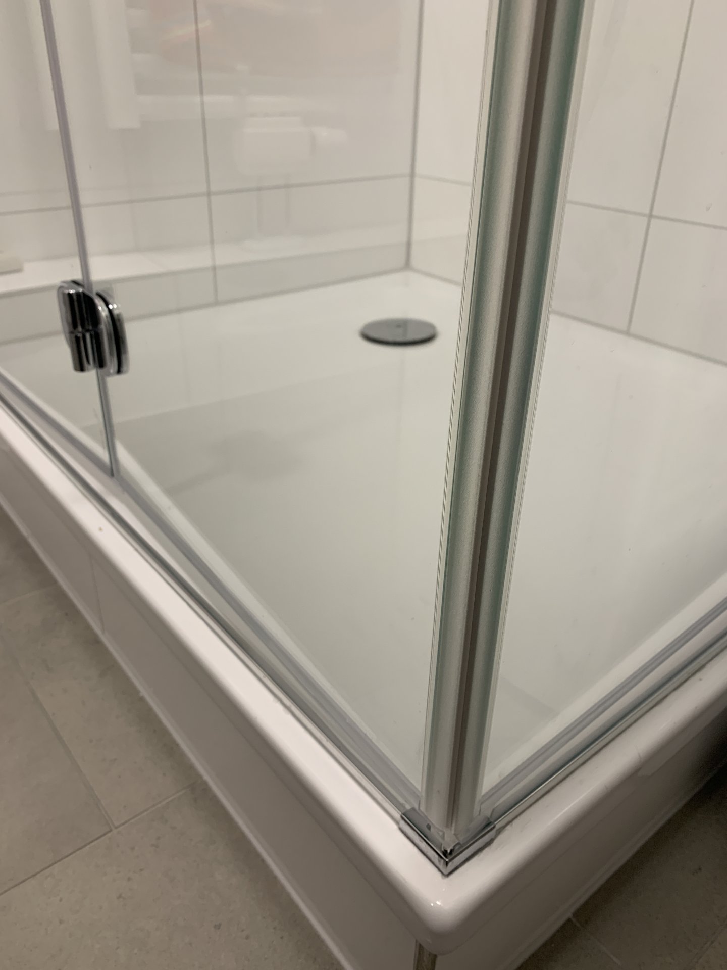

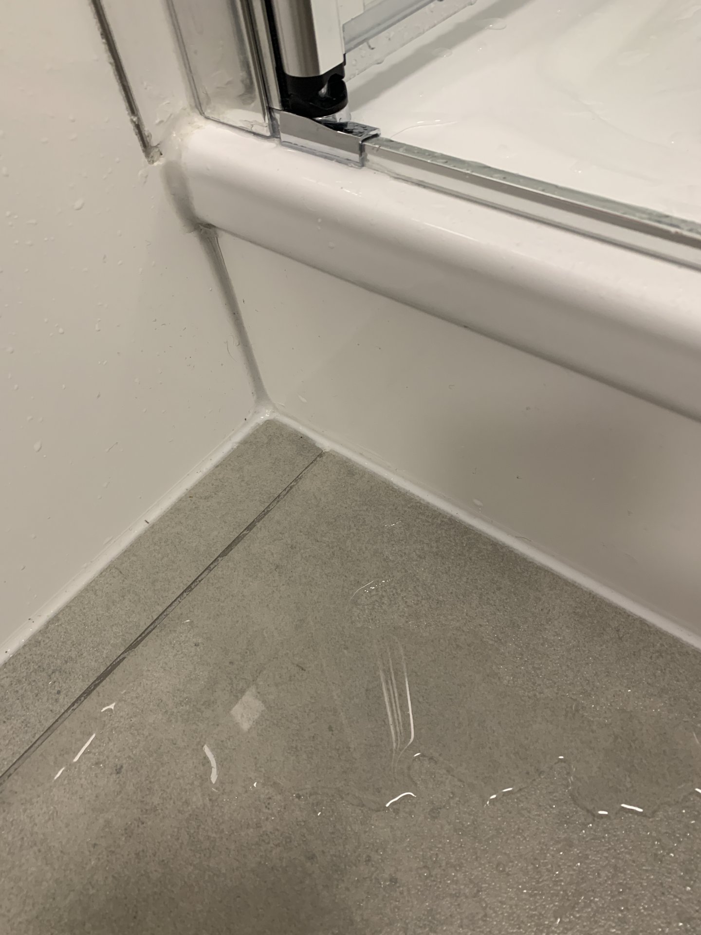

    Bei mir wurde das Bad umgebaut und statt Wanne eine neue Duschtasse mit zwei Glasfalttüren eingebaut. Diese Türen sind meiner Meinung nach nicht richtig eingebaut, da beim Duschen Wasser rausläuft (kleiner See) bzw. es unten durchspritzt an einen Schrank. Anbei ein paar Bilder mit der Bitte um Beurteilung, ob das so fachgerecht ist oder wo ein Fehler vorliegen könnte.

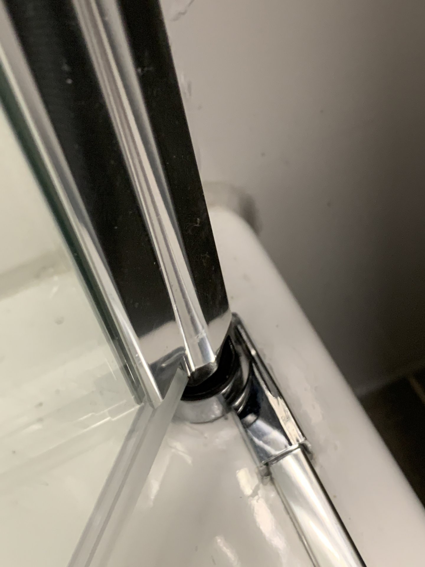

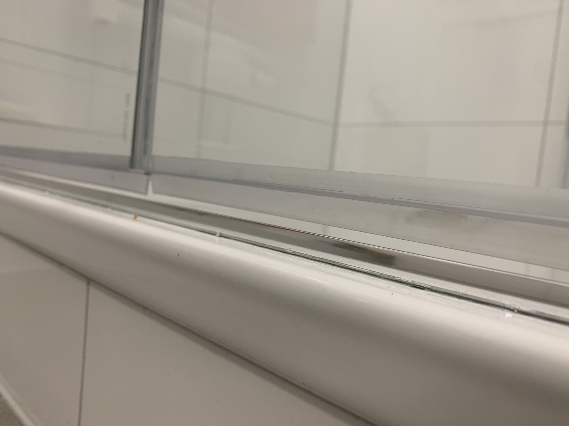

    Diese Dichtlippen der Türen müssten doch sicher an der feststehenden Schwallleiste unten richtig anschliessen? Bei mir ist da ein Spalt. Weiterhin ist die linke Falttür im geschlossenem Zustand nie ganz gerade anliegend, sondern knickt nach innen (Foto), so als ob sie etwas zu lang ist.
    Da die Rechnung ansteht frage ich mich, wie ich damit umgehen soll, falls die Ausführung nicht korrekt ist.

    Das erklärt dem Fliesenleger/Duschwandeinbauer eigentlich jeder Dichtungshersteller. Siehe hier Beipielbild mit zweistufiger Dichtkante (innen Wasserschenkel zur innenseitigen Wasserableitung und unten Anschlagdichtung für Schwellenprofil)
    Ich habe den Eindruck, dass beide Türflügel ca. 15 mm zu hoch montiert worden sind und deshalb die Unterkante der Tür zu hoch sitzt und kein Dichtungsprofil erhältlich ist, dessen untere Dichtlippe lang genug wäre um bis zum Schwellenprofil zu reichen.

    Tür sitzt zu hoch. Sieht jeder Blinde.

    Dadurch dass die Türe nicht ganz schließt, senkt sie auch nicht ganz ab (siehe schwarze „Nocken“ unten an der Bandseite). Und jetzt kann ich nur spekulieren und vermute mal der Verstellbereich am Wandprofil ist ausgereizt, sonst wäre das nämlich einfach zu beheben. Und dann wird’s blöde, da müssen dann die Profile an der Wand und unten nochmal ab und etwas weiter außen wieder montiert werden (also an der Gegenseite, damit die andere Glaswand etwas weiter weg ist und es den genötigten Platz gibt). Dass da die evtl. schon gekürzten unteren Profile dann zu kurz sind ist das kleinere Problem, dass die Bohrungen in den Wänden nach dem Versetzen der Wandprofile evtl. nicht mehr abgedeckt werden das Größere…
    Auf dem einen Bild sieht es so aus als wäre es auch „rechts“ zu knapp (sieht aus als ob die Türe dort auch nicht ganz schließt), dann hättest oG Problemchen beidseitig.
    Wie auch immer, bevor die mir weitere Löcher in die Fliesen bohren wollte ich sehen ob die Bohrlöcher alle vom Wandprofil abgedeckt werden, falls nicht wird’s anstrengend, weil dann muss sich wer darum kümmern der nicht schon mit einer einfachen Glastrennwand von der Stange überfordert ist und so wie ich es sehe gibt’s bei dir so jemanden nicht…

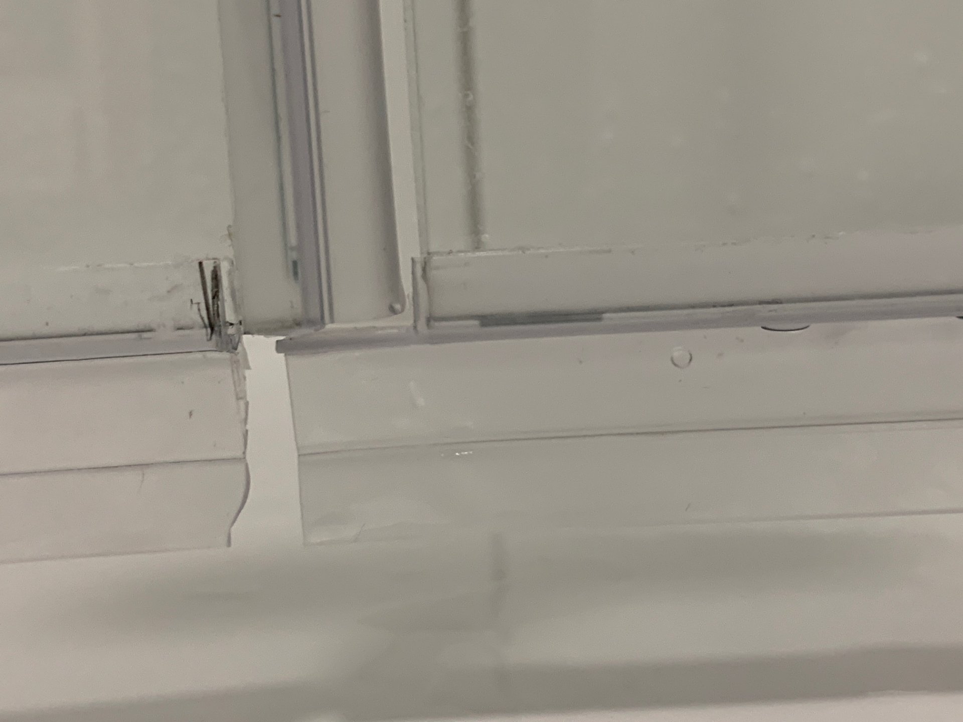

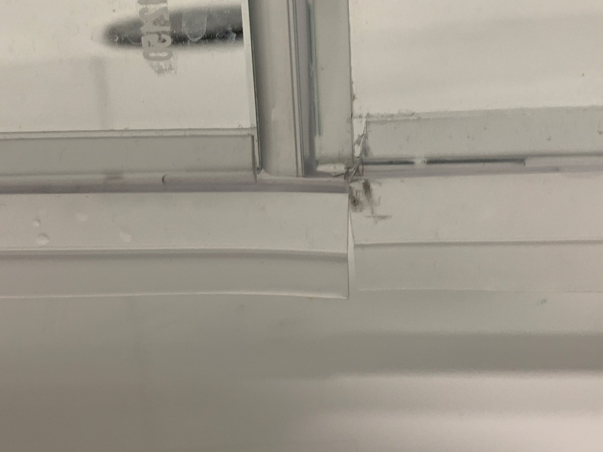

    die Firma hat nun einen zweiten Versuch mit einer längeren Dichtlippe gestartet. Es handelt sich um eine Falttür, bei der 2 Dichtlippen aneinander stoßen Dusche_IMG_8730.JPG . So wie es aussieht, ist bei einer der zwei Falttüren die Dichtlippe wieder falsch montiert, bzw. zu kurz geschnitten. Jedenfalls stoßen die Lippen nicht aufeinander, wodurch ein Spalt entsteht, durch den Wasser rausläuft... Kann jemand beurteilen, ob meine Vermutung stimmt?
    Die Firma sagt, es sei normal, dass bei Falttüren Wasser rausläuft.

    Nein, noch nicht gezahlt. Wie müsste das denn fachgerecht nachgebessert werden? Einfach nochmal eine neue Dichtlippe ran, die bündig anstößt?
    Frage mich auch, wie ich vorgehen soll. Die Sanitär-Firma tatsächlich ein viertes Mal kommen lassen? Oder gleich damit "drohen", dass man eine andere Firma zur Nachbesserung beauftragt? Oder anders?
    PS: An der anderen Falttür sieht es wie folgt aus:

    Was heisst denn "Nachbessern"? Wie müsste denn die Dichtlippe korrekt installiert sein?
    Ich vermute mal z.B., dass kein Spalt da sein dürfte... Auch ist die Lippe auf einer Seite der Tür überstehend, soll das so?
    Weiterhin stört mich noch immer, dass eine Tür im geschlossenen Zustand einen Knick aufweisst. Kann man sowas justieren lassen?

    Zum Knick in der Tür:
    Das Problem ist dass die Dichtung im Scharnierbereich zu sehr unter druck ist.
    Scharniere etwas lösen, Türteile etwas "langziehen" so dass der Spalt für die Faltdichtung 1-2 mm breiter wird. Dann quetscht es sich nicht so und die Tür schließt komplett.
    Zu Spalt unter den Türen:
    ...wurde ja schon ausgeführt. Die Wandhalterungen liegen ca. 15 mm zu hoch.

    Der Spalt unter den Türen wurde ja mit längeren Dichtlippen "behoben" - keine Ahnung, ob das dann ausreichend ist...
    Allerdings ist jetzt ein Spalt zwischen den beiden unteren Dichtlippen der Falttür (diese stoßen geschlossen nicht bündig an), wo Wasser durchfließt, siehe oben Foto. Genügt hier, neue Dichtlippen bündig einzusetzen?
