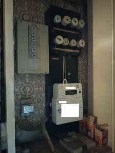

    Wir haben vor kurzem ein Haus gekauft.
    Die Sicherheitsbox ist das Original (siehe Foto). Dies muss ersetzt werden.
    Wie stellen wir fest, ob auch die Kabel für Schalter und Leuchten ausgetauscht werden müssen?

    Indem ihr es eine Fachkraft überprüfen lasst.
    Sorry nicht böse gemeint aber wenn die Frage schon so gestellt wird …..
    im Zweifelsfall geht ihr (zb für Kalkulation von Kosten oder Kaufpreis Verhandlung) davon aus, dass alles getauscht werden muss

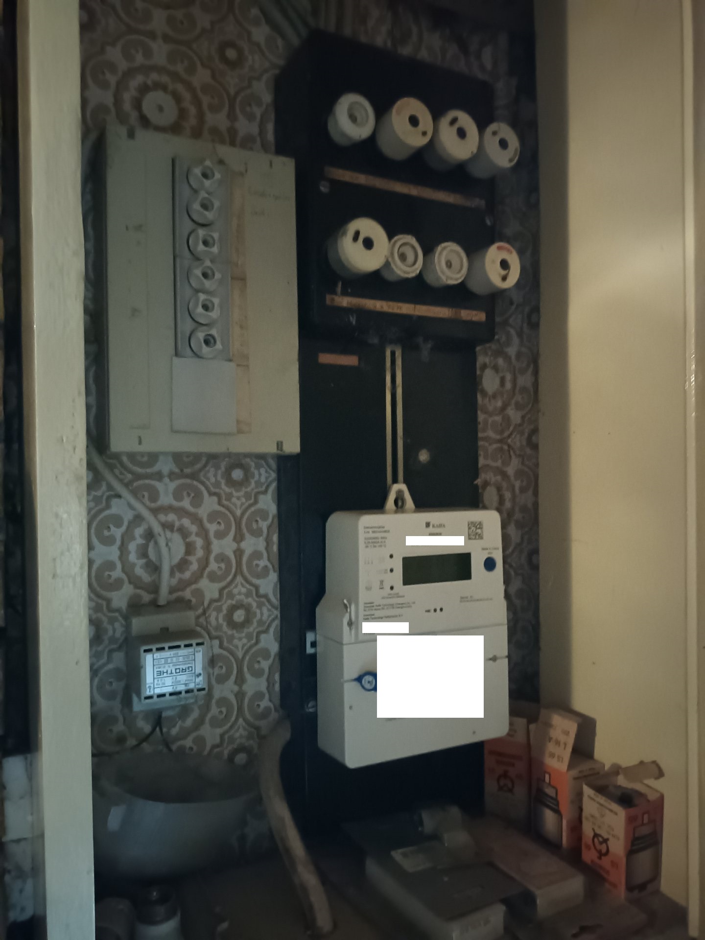

    Das interessanteste an der ganzen Konstruktion ist für mich eigentlich der neue Zähler :)
    Da hat aber jemand ordentlich die Augen zugedrückt beim Zählertausch......
    Oder es wurde schon etwas an HAK/Zuleitung gemacht.
    Daher umso mehr Fachmann vor Ort sinnvoll.
    Die Erdung auch checken lassen !!!

    Da wird nicht viel rumgezickt.
    Alter Zähler ab/neuer Zähler ran. Fertig ist die Laube.
    :lock mit nem Bündel Geldscheine wedeln. Da kann keiner nein Sagen.

    ok das heißt bei einen reinen Zähler Tausch ziehen die ganzen nachrüst Pflichten die meist in den TAB stehen wie 5 adrig zum Zähler , genormter Zählerplatz usw gar nicht ?

    12.142
    6.089
    Die Pflichten, seine Anlage in betriebsicherem Zustand zu halten, bestehen unabhängig vom Erscheinen eines in der Schnellbesohlanstalt unterwiesenen Monteurs vom Messstellenbetreiber.
    Das ist kein Sachverständiger.
    Der schraubt nur alten Zähler ab und Neuen dran und weiß wie die Vorsicherung auszuschalten ist.

    No. Nur wenn du halt was dran änderst.

    Sind nicht die Halterungen für die Zählerplätze ganz anders? Ich meine, bei mir musste der Zählerplatz umgebaut werden, bevor Ferraris auf Zweirichtungszähler umgestellt werden konnte.

    Du meinst vermutlich die Aufnahmen für die Zähler und nicht die -plätze?
    Die sind seit ungefähr Mitte der sechziger Jahre des letzten Jahrhunderts als verstellbare 3-Punkt-Aufnahmen in Ost und West gleich und die Hersteller von Smartmetern und anderen neuen Zählern taten gut daran, sich daran zu orientieren.
