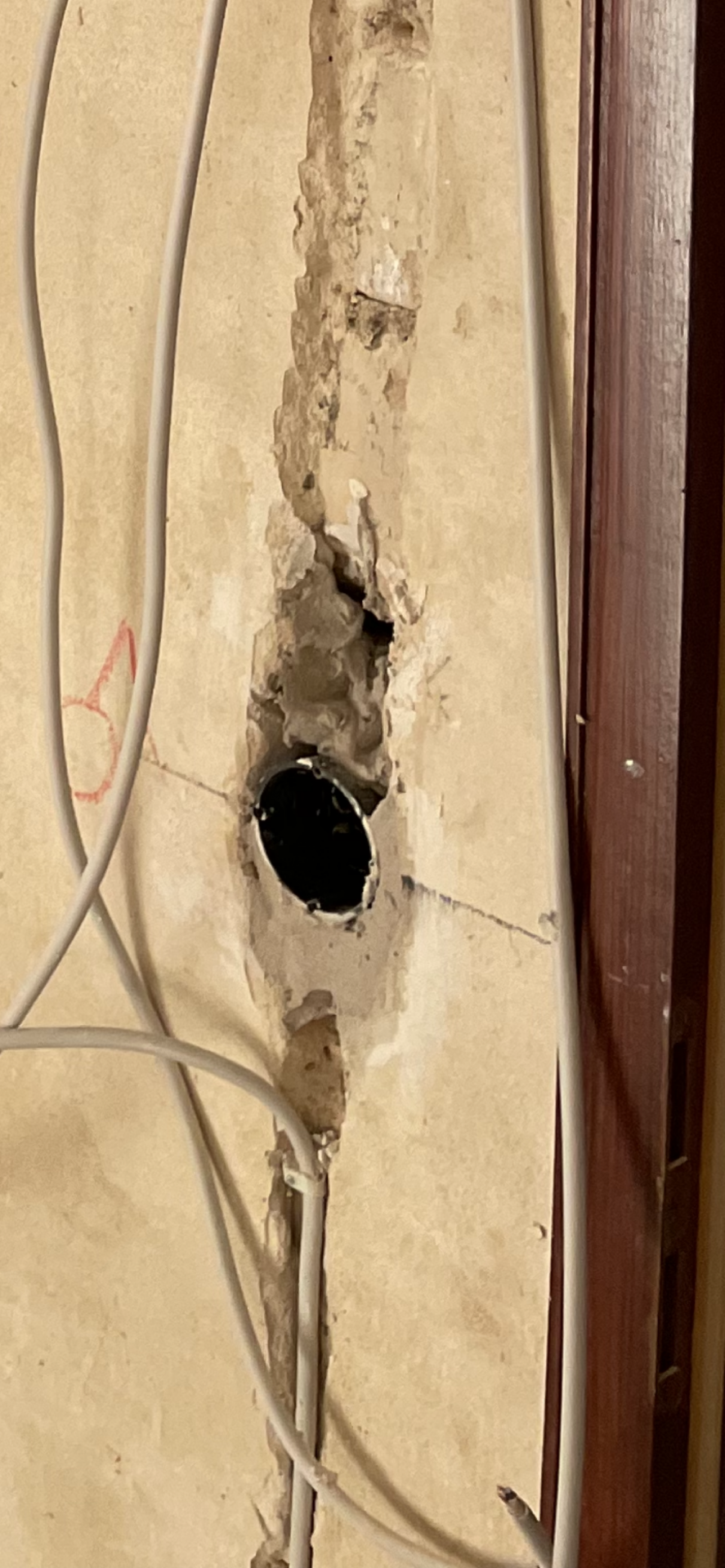

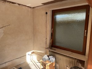

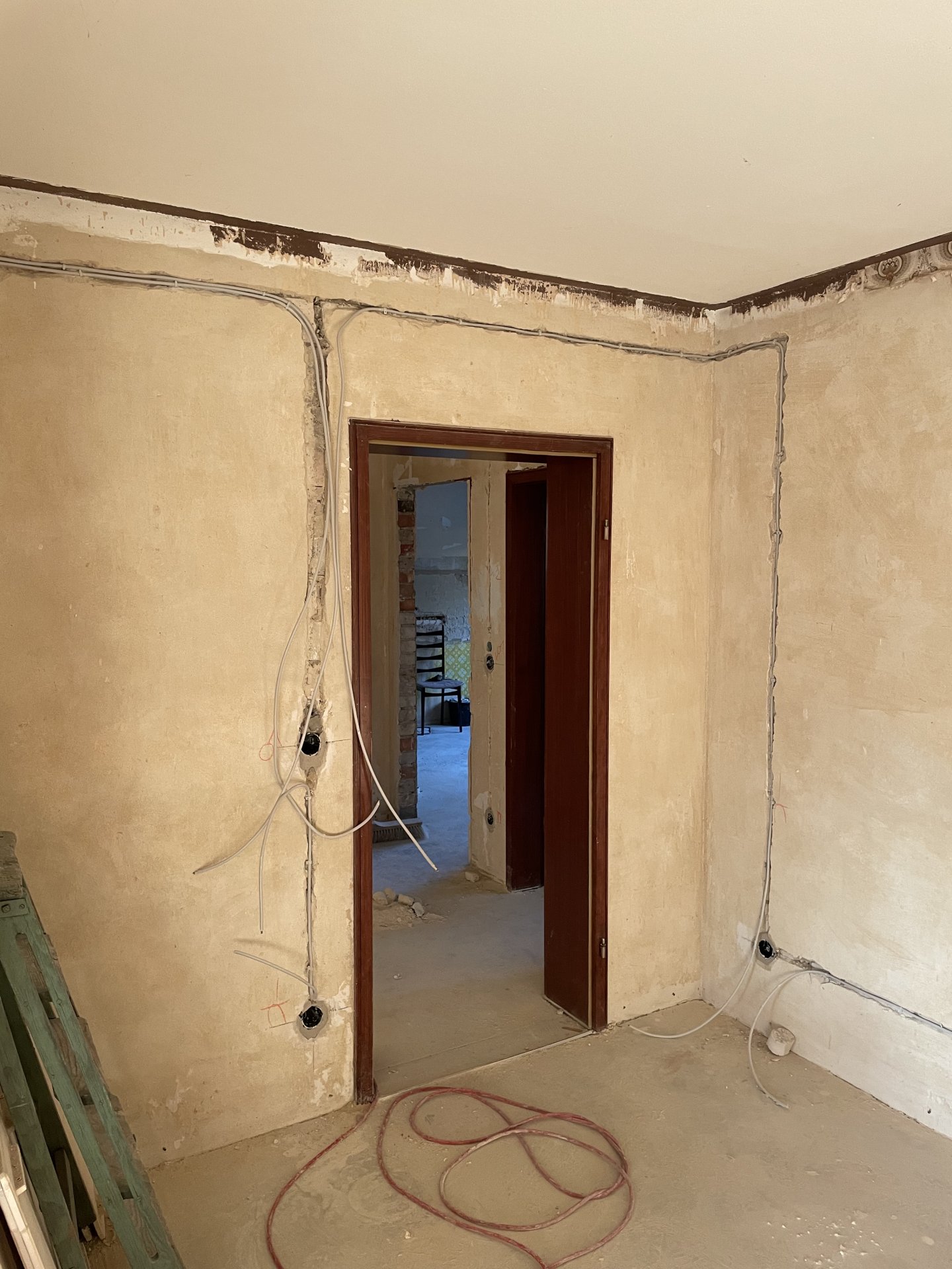

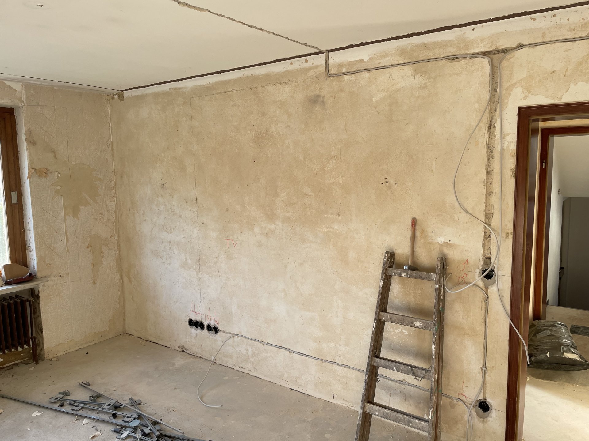

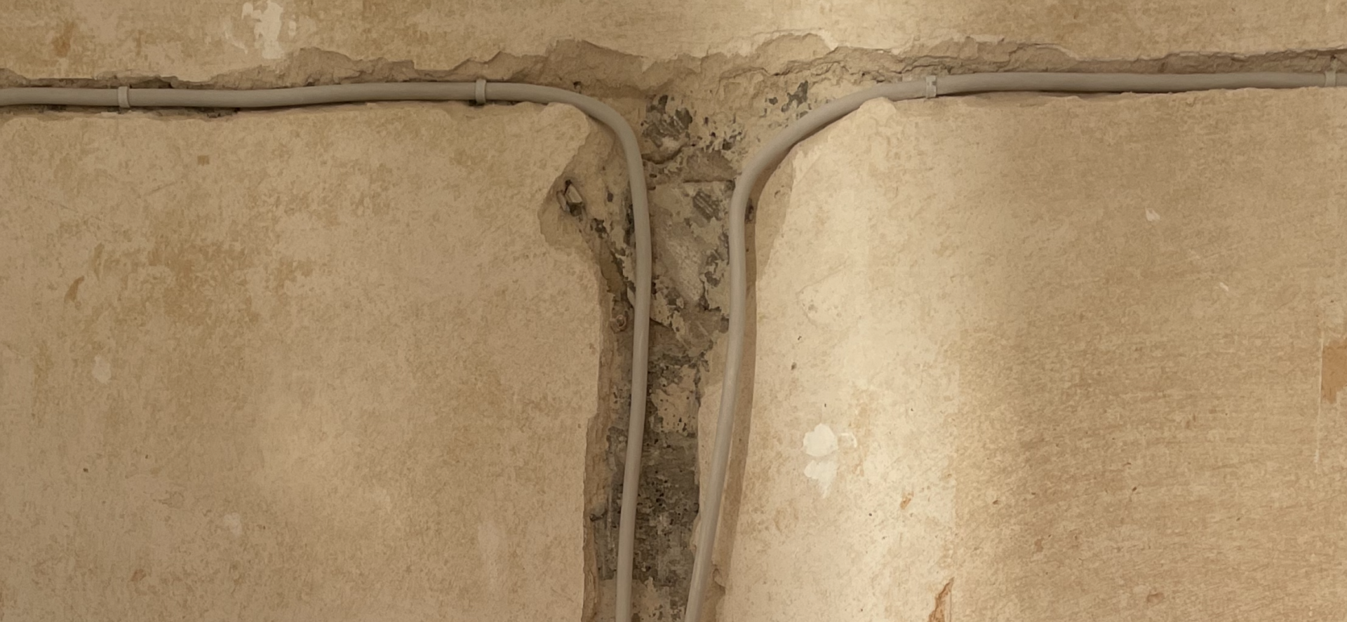

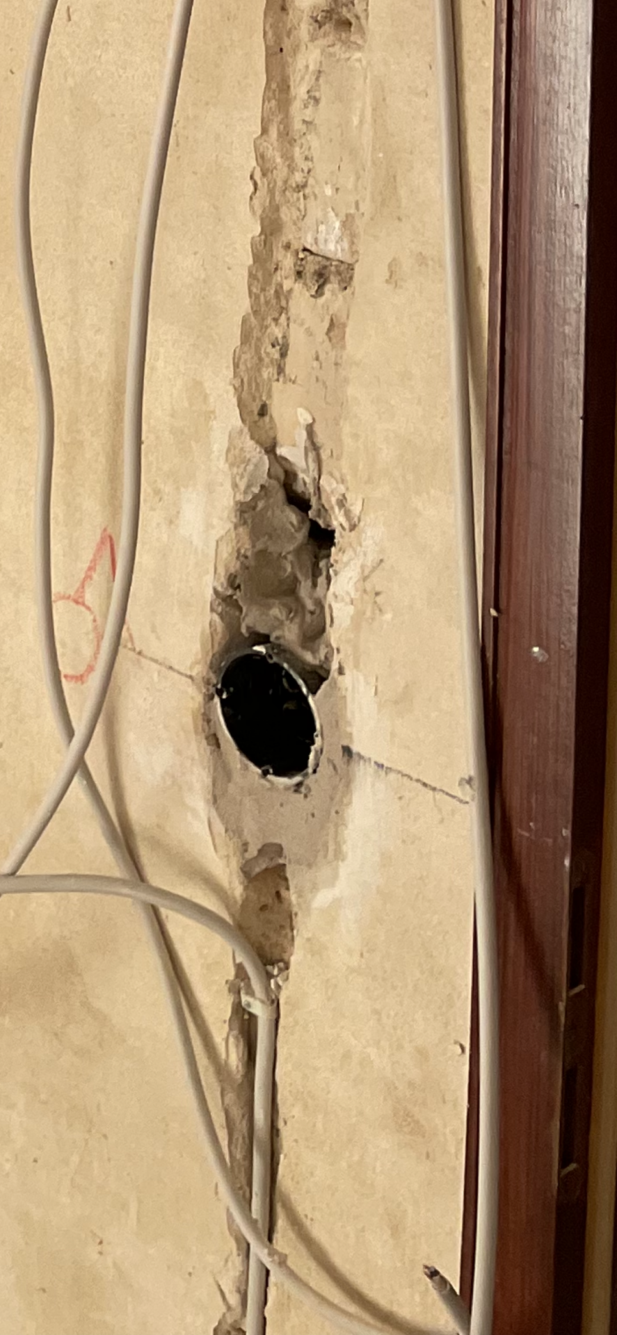

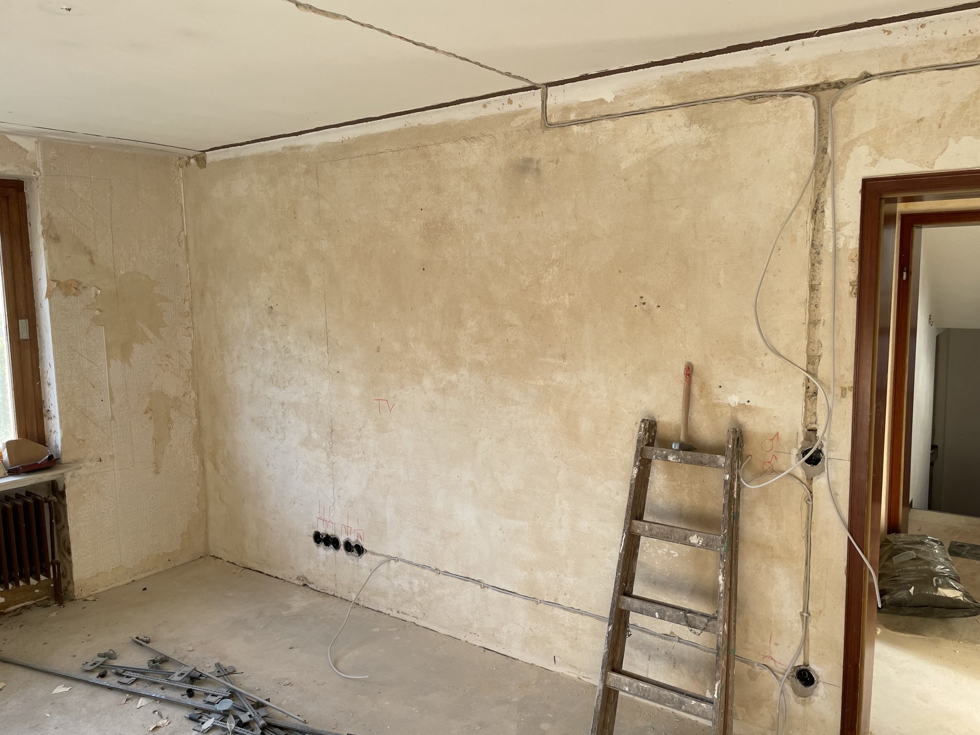

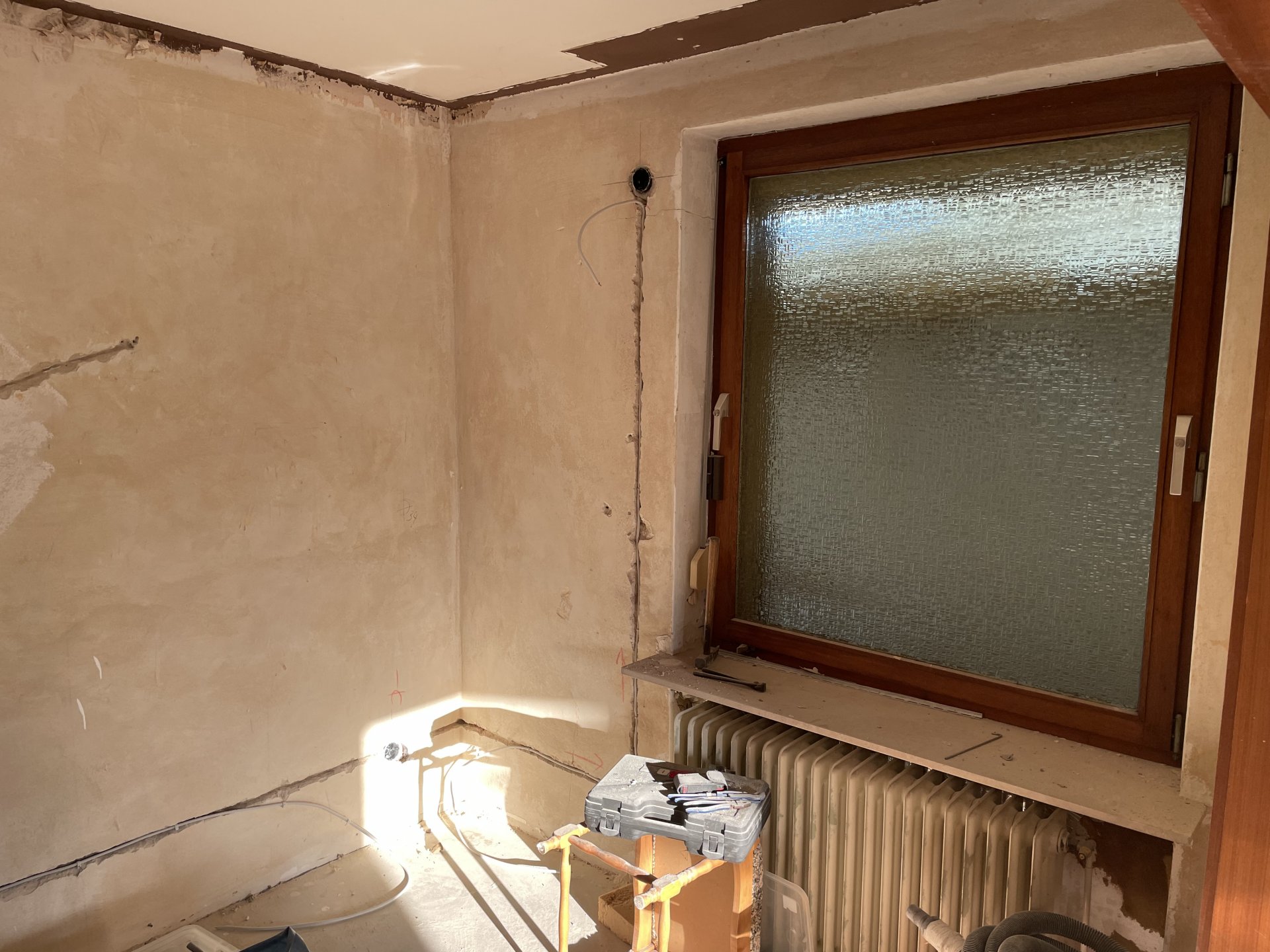

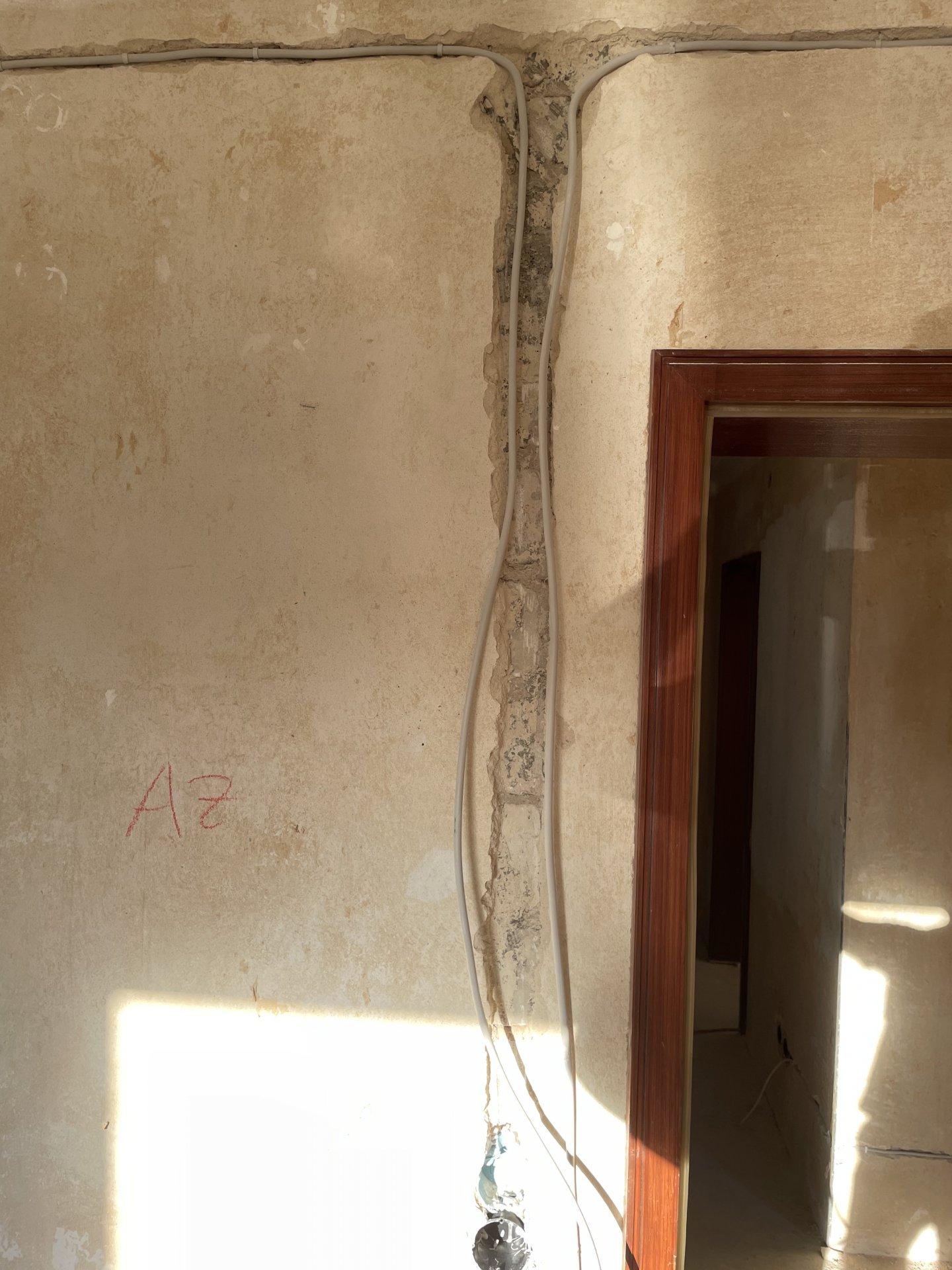

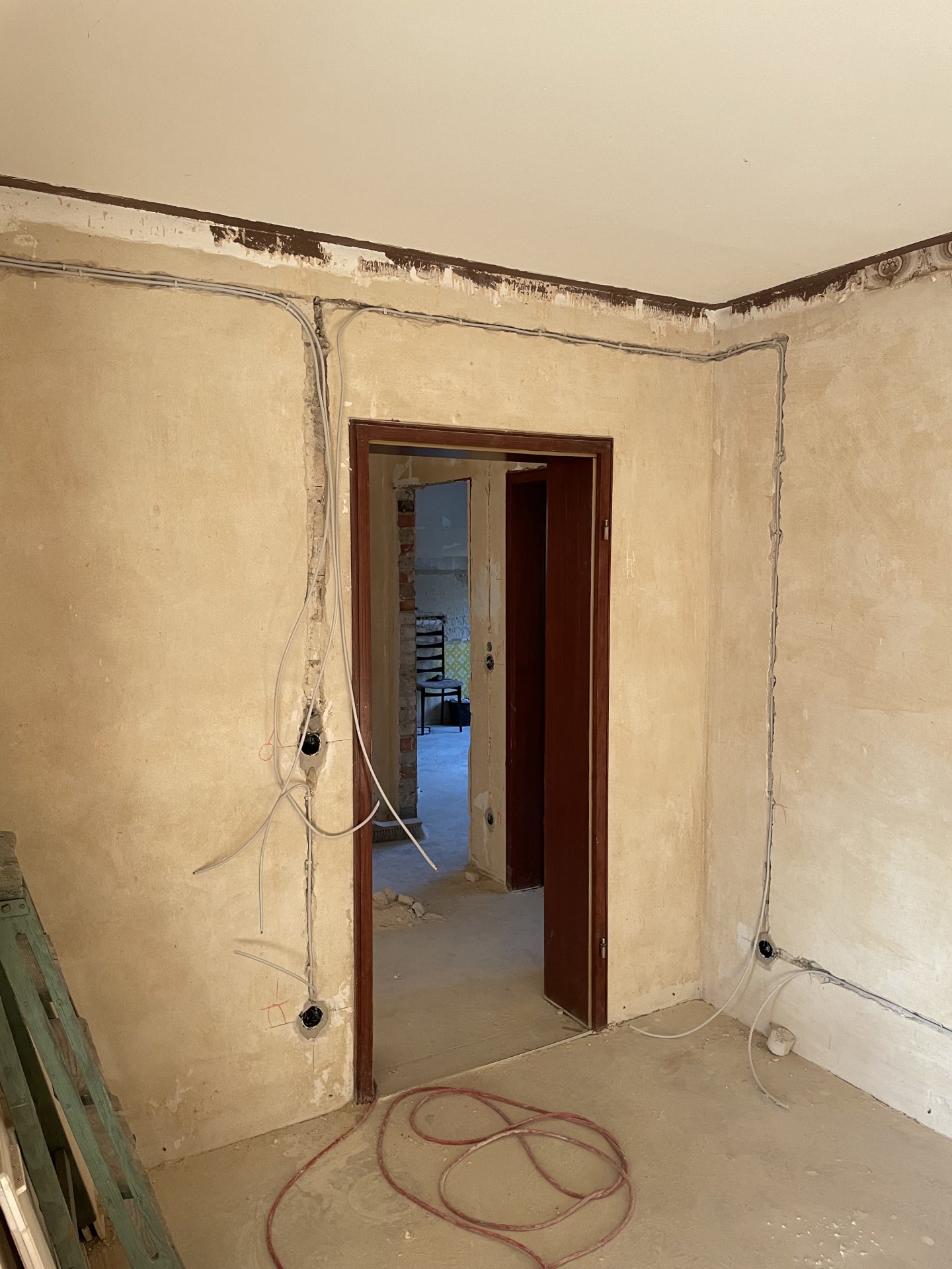

    Guten Abend allerseits.
    Wir sanieren gerade unser frisch erworbenes Eigenheim aus den 70er Jahren. Aktuell ist seit gestern der Elektriker am Werk.
    Nun habe ich heute Abend mal nach dem rechten geschaut und bin verwundert über die Verlegungstiefe. Nach meinem Verständnis werden Mauerschlitze hergestellt, hier scheint der Elektriker die Kabelführung im alten Putz zu planen.
    Wir werden nach Abschluss aller Arbeiten einen Putzer kommen lassen, habe Sorge dass der da so nicht mit einverstanden sein wird.
    Klare gesetzliche Normen/ Vorgaben habe ich nicht gefunden. Kann jemand mit Expertise mal sagen, ob das so zulässig und sinnvoll ist? Und stimmt es dass die Zuleitung für den Rollladenmotor (siehe entsprechendes Bild) sowieso in einen Kabelkanal müsste, habe sowas gelesen bei meiner Recherche?!
    Vielen Dank

    Für deine Fragestellung absolut ungeeignete Bilder. Musst viel näher ran, damit man was sehen kann.
    Aber das gibts tatsächlich sogar im Neubau, dass Kabel im und nicht unterputz verlegt werden. Solange da nen milimeter Putz drüber passt, wird das schon klappen. Kommt ja auch noch Tapete/Vlies oder so drüber

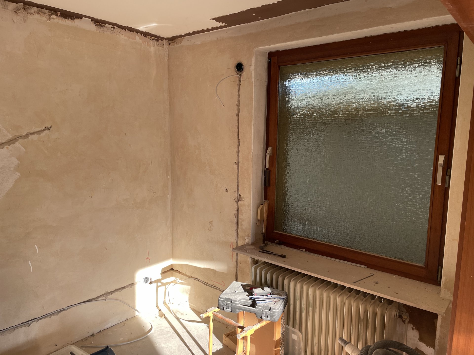

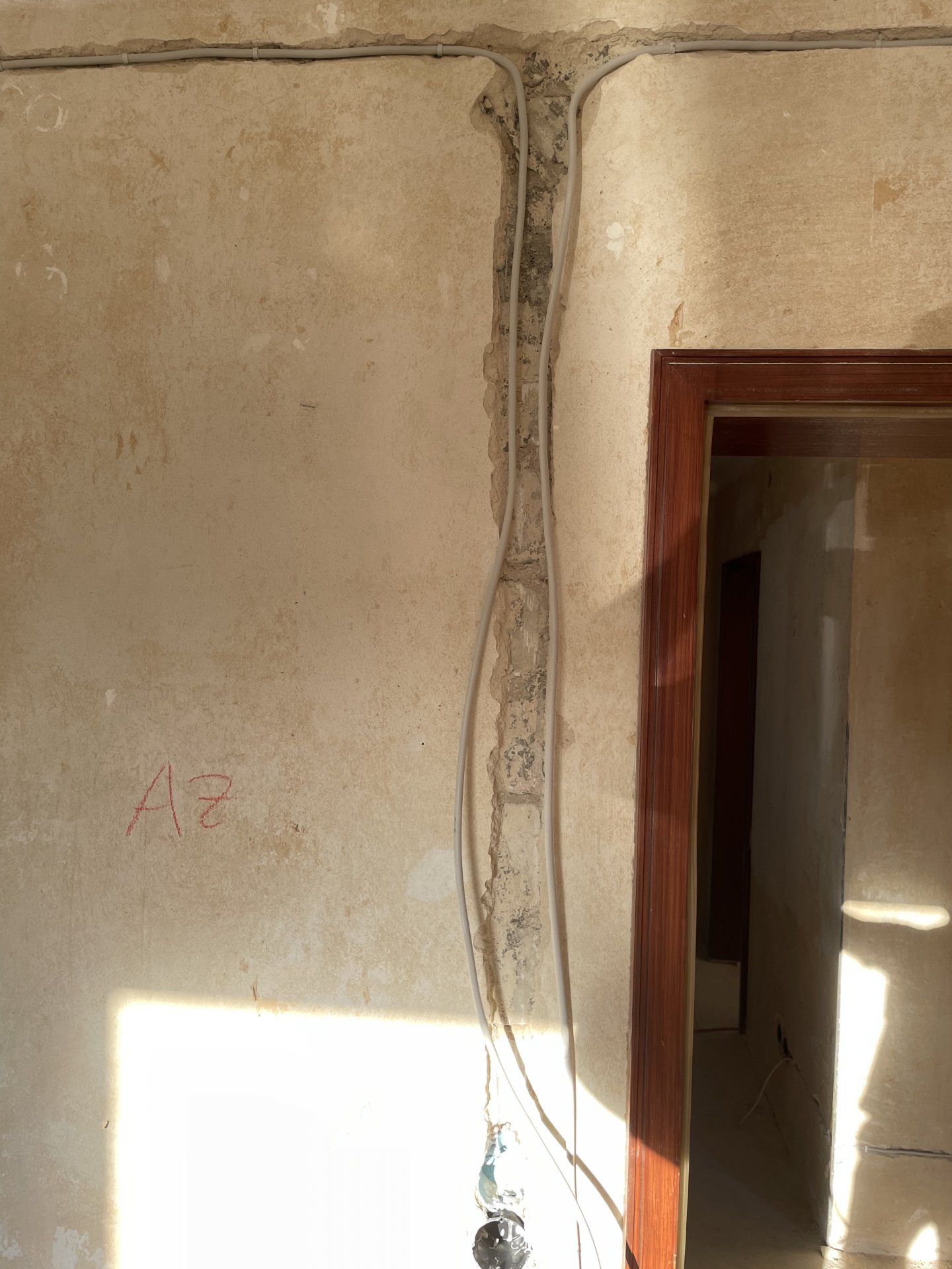

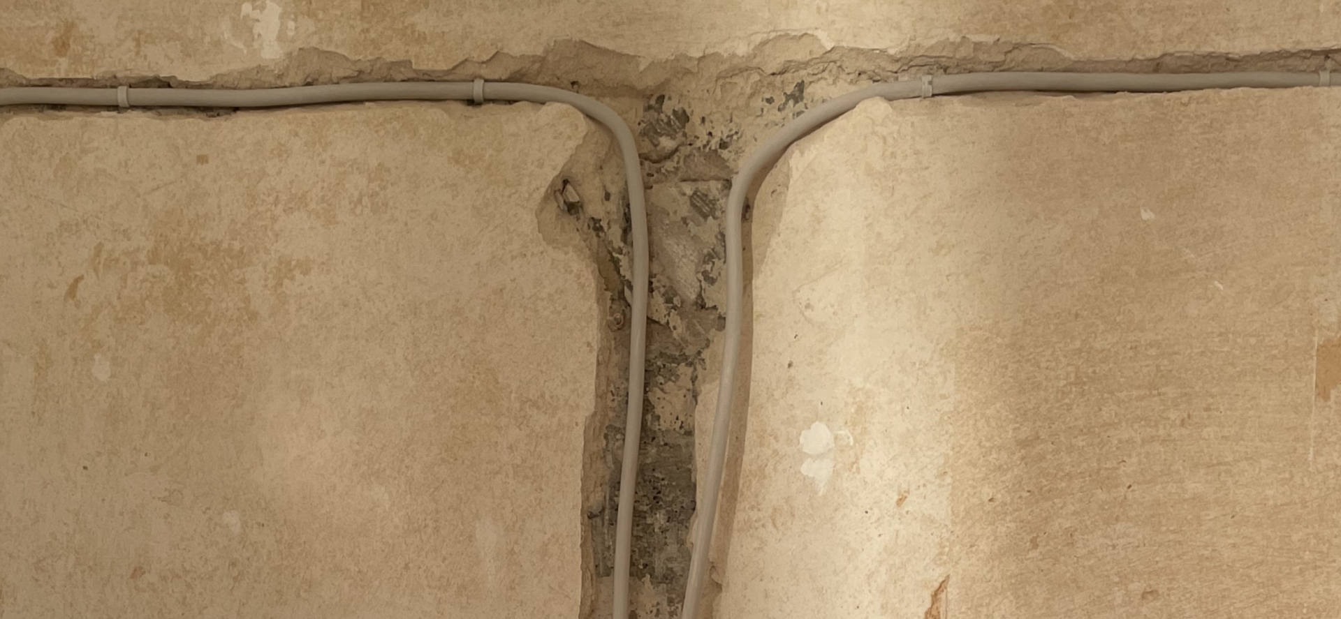

    vielen Dank für die Antwort. Hier nochmal vergrößert/ Nahaufnahme beispielhaft.
    edit: Tapezieren wollten wir nicht, sondern glatt verputzte Wände

    Macht der das alles mit Hammer und Meißel, was ne Sauarbeit.
    Bin kein Fachmann, aber ich denke wenn die Wand neu verputz wird sollte ein Gewebe über die Schlitz eingeputzt werden und darauf dann der Dekoputz. Haben wir bei uns auch so gemacht.
    Wir haben genau den gleichen Kalksandputz wie bei euch gehabt. Den haben wir mit einem Kalkzementputz verputz und darauf dann einen Lehmputz in Eigenleistung aufgebracht. Ergebnis ist nicht 100% geworden aber wir sind für unseren ersten Lehmputz den wir verarbeitet haben zufrieden :)

    Aaaalso.
    Es gibt Aufputz-, Unterputz- und Imputzinstallation.
    Bei allen Dreien sagt der Name schon, wo die Leitungen liegen sollen. Wieviel Putz über der Leitung liegen soll, ist m.W. nirgends verbindlich geregelt.
    5 mm sollten es nach allgemeinem Verständnis aber sein.

    Der Fred wieder , leider sind in DIN VDE nur Stegleitung mit mindest Putzüberdeckung angegeben, so den landläufig verwendeten NYM hält man sich bedeckt , allerdings greift dort ' Putz und Putzsysteme ' mit den Mindeststärken , eventuell sehen die Verfasser der Norm daher keinen Grund ...
    Das ist etwas arg wenig ..
    Möge uns @Dipol erhellen...

    So, was gefällt Dir denn nicht?
    Such doch mal selber nach Mindestputzüberdeckungsvorschriften.
    Wenn ich schrieb "sollten es schon sein" dann ist schon fast boshaft, darin nicht das "mindestens" zu interpretieren.

    ... der kein Gipser ist und auch nur auf Google verweisen kann und deiner Aussage zustimmt.
    Bei Elis die rustikal ohne Fräse schlitzen ein prophylaktischer Hinweis auf das Merkblatt Schlitze und Aussparungen.
