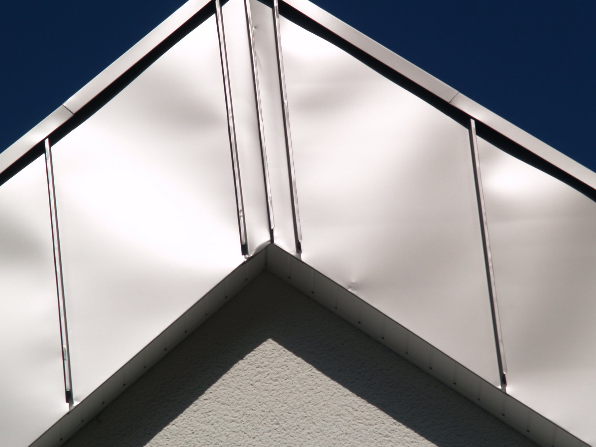

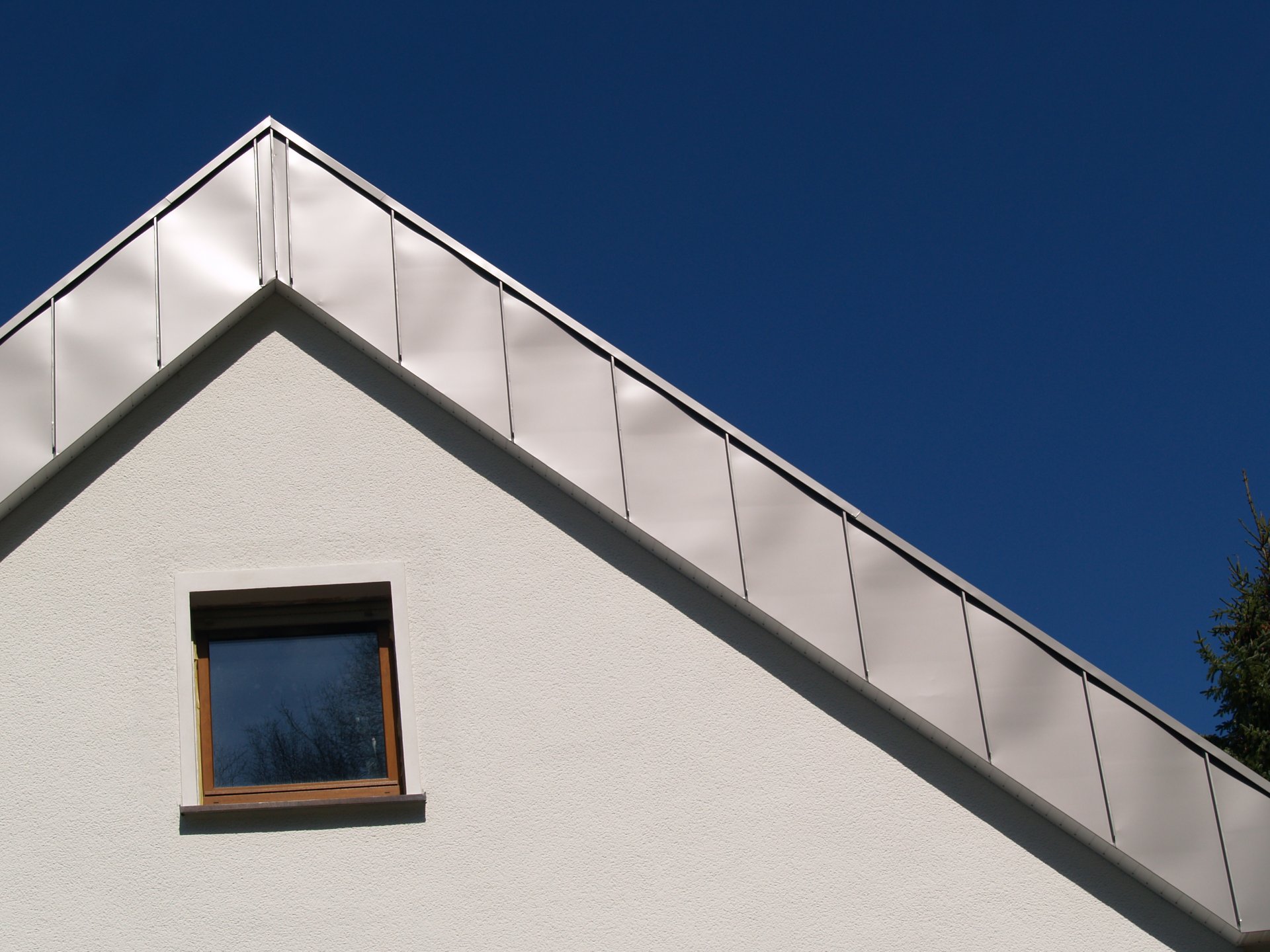

    Hallo, eine Frage an die Dachdecker und Bau-Klempner (und auch an andere Stehfalz-Eigner).
    Wir haben unser Dach neu decken lassen mit Aufsparrendämmung, neuen Lattungen usw.
    Ortgänge und Dachkästen wurden mit Stehfalzblechen verkleidet. Insgesamt kam es während der Arbeiten immer wieder zu kleineren Mängeln und Problemen, die auf Drängen nachgebessert wurden. Jetzt ist das Gerüst endlich weg und der Blick aufs Dach unverstellt möglich. Wir sind sehr erschrocken über die Stehpfalze an den Ortgängen, alles wirkt, wenn die Sonne direkt drauf steht (kein Schlaglicht, frontaler Lichteinfall) sehr unruhig und beulig und nicht sauber ausgeführt. Vom Dachdecker kam bislang noch keine Reaktion auf unsere Nachfrage (andere kleinere Arbeiten sind auch noch nicht abgeschlossen) ausser einem vorläufigen "Stehpfalze sind immer etwas gebogen"...
    Meine Frage lautet nun: ist das, was auf den Bildern zu sehen ist, normal bzw. den Regeln entsprechend? Unseres Erachtens nach sieht das bei keinem anderen Haus im Umkreis so aus. Zugegeben, je nach Licht , bzw. wenn keine Sonne zu sehen ist, siehts natürlich ruhiger aus, aber das ist ein schwacher Trost. Auch fragen wir uns, ob sich das vielleicht durch die im Vergleich zur Montage deutlich gestiegenen Temperaturen verschlimmert haben könnte (Ausdehnung) bzw. im Sommer dann noch Schlimmer werden könnte,
    Wir wollen sicher keinen unnötigen Ärger machen, sind aber sehr verunsichert und definitiv unzufrieden und unglücklich mit dem Anblick.
    Und an alle nicht-Fachleute mit Falzblechen: Wie sieht das denn bei Euch aus, wenn die Sonne drauf steht?
    Herzlichen Dank für Eure Meinungen

    Für senkrechte Flächen ist die Mittagssonne Streiflicht und somit zur Beurteilung ungeeignet.
    Für mich sieht es nach hinzunehmender Qualität und Güte aus.

    Vor allem aber: üblicher Betrachtungsabstand. Das heißt nicht, mit der Drohne davor fliegen... ;-)

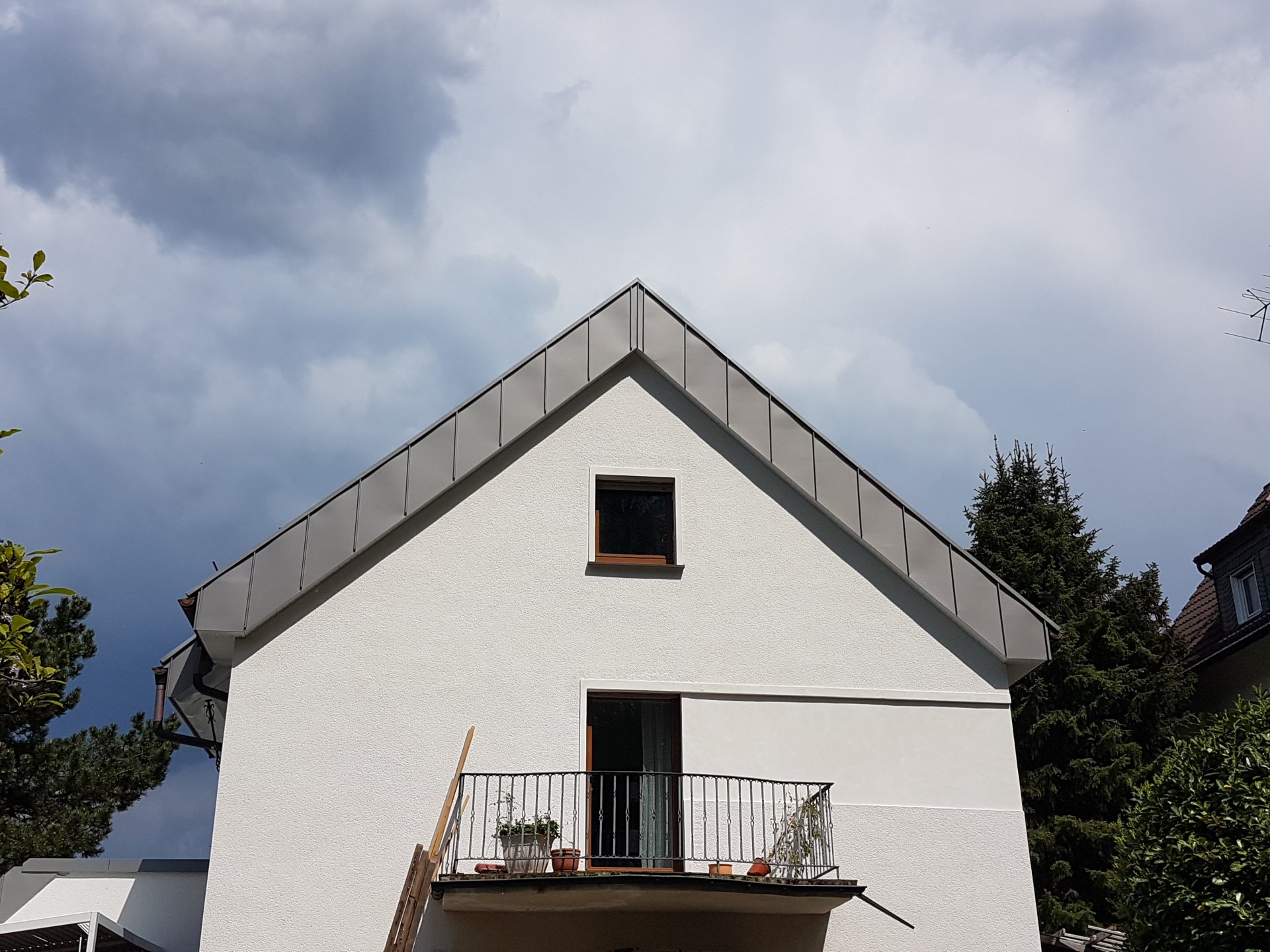

    Mittagssonne ist Streiflicht, das ist mir klar - das hier ist aber um 5:00 oder 6:00 nachmittags aufgenommen - und die Sonne stand nicht über dem Haus sondern so, dass das Licht in die Räume einfällt - Sonne stand also schon relativ tief... Und: das ist mit der Kamera aus dem Garten fotografiert, Dronen gibbet hier keine...Also durchaus üblicher Betrachtungsabstand - mit dem Auge siehst genauso aus, eher schlimmer, aus. Würde fast sagen: Je weiter weg, desto mehr fällt es auf. Vom Gerüst aus, war das nicht so extrem....
    Trotzdem natürlich Danke für das Feedback, Unter diesen Aspekten (tiefe Sonne, keine Drone) auch noch normale Qualität? DIe Bleche sind teilweise oben so gebogen, dass sie der Abkantung nahe kommen...Hätte erwartet, dass sie auf der OSB Unterkonstruktion einigermaßen flach aufliegen...

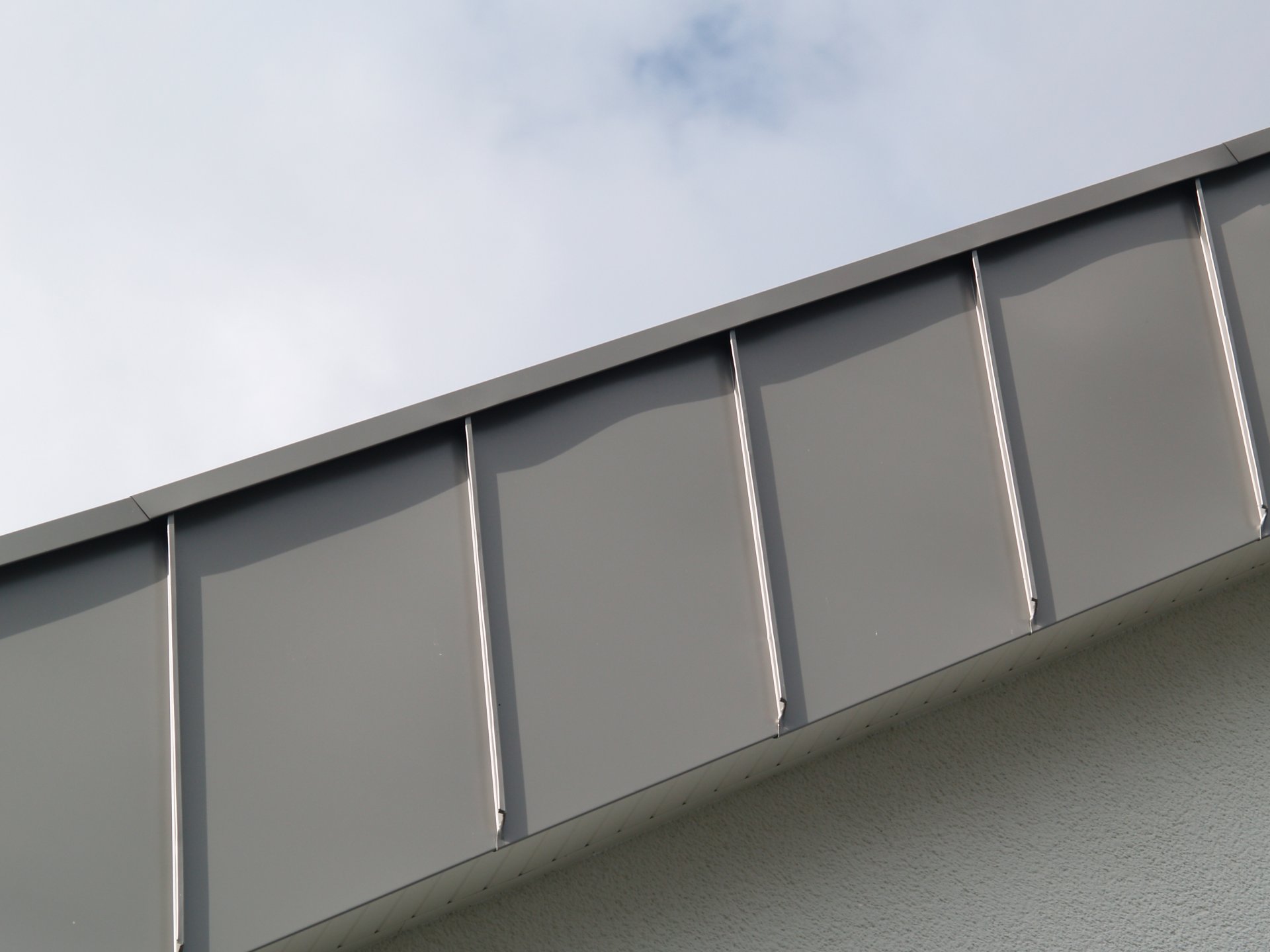

    Dennoch: was den Betrachtungsabstand angeht.... habe mehr als einmal hier im Forum lustige Sprüche gelesen wie "weiss nicht was schlechter ist, die Wand- oder die Bildqualität." ABer bitte schön, anbei ein frisches Handy Foto - da erkennt man natürlich deutlich weniger als mit dem Auge, aber wenn Du meinst, dass das besser ist.... sind die gleichen Beulen drauf bloss unscharf

    Was mir auffällt:
    es ist immer der gleiche Fehler in den Blechen.
    auf der Oberseite ist das Blech gestaucht und bildet eine Welle.
    Dies kann ein Fertigungsfehler der Bleche sein, dass die vertikalen Linien nicht parallel liegen.
    Wenn der Fertiger der Bleche seine Bank falsch eingerichtet hat, entsteht so ein Serienfehler.

    Hallo Fasanenhof, Danke für die Antwort. Ja, an den Schatten der Abdeckung kann man gut erkennen, dass die Bleche oben gebogen sind, im GGs zu unten, da sind sie plan an der Unterkonstruktion. Das ist also NICHT Standard sondern möglicherweise ein Fertigungsfehler? Morgen Ortstermin mit Dachdecker und Baumetallfirma (die gemessen und die Bleche produziert hat). Die werden mir womöglich sagen, das sei normal... Das sieht teilweise sogar an den Traufen so aus, wo keine schrägen Kanten sind....

    Das meine ich.
    Wenn die Bleche parallel geschnitten und gefalzt wären, dann würde die Welle im Blech bedeuten, dass dein Dach einen Bogen macht, ein bisschen wie die fernöstlichen Pagodendächer, wenn auch nicht so dominant.
    Wenn dein Dach tatsächlich gerade ist (sieht zumindest so aus), dann sind die Bleche nicht Parallel. die vertikalen Falze sind also nicht parallel gewesen, als man sie gefertigt hat und wurden in die richtige Form gezwungen.

    War das Material 2 mm Alu ?
    In welchem Monat eingebaut ?
    Ist der Giebel die Süd- Seite ?
    Da passiert natürlich auch in der Ausdehnung regelmäßig was !

    ja , 2mm Alu. An Ausdehnung hatte ich auch schon gedacht.

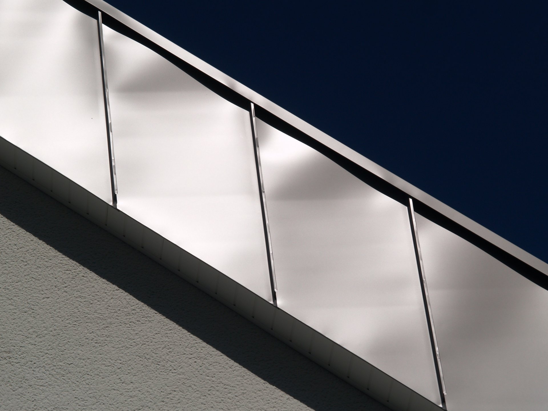

    Bei der Montage war es deutlich kühler, so ca. 5° jetzt sind's bei uns um die 20°, und wenn die Sonne drauf knallt (ist tatsächlich Südöstlich) ....
    Aber muss einer Ausdehnung nicht in irgendeiner Form bei der Montage Rechnung getragen werden? Metall dehnt sich doch nunmal aus. Und Temp-Schwankungen von 15° sind ja noch keine große Sache. Bei der Unterverkleidung der Dachkästen mit Mammut Kunststoffprofilen (hab ich selbst gemacht) musste ja auch so montiert werden, dass eine gewissen Bewegungsfreiheit für Wärme-Dehnungen besteht.
    Die Beulen sind jedenfalls oben da, unten (in den Schienen) ist das Blech plan an der UK - Ausdehnung allein wird`s dann wohl nicht sein?

    @ Thilo: Nachtrag : auch an der Nordseite sind diese Auswölbungen oben an den Blechen, (Foto unten zeigt Nordseite)
