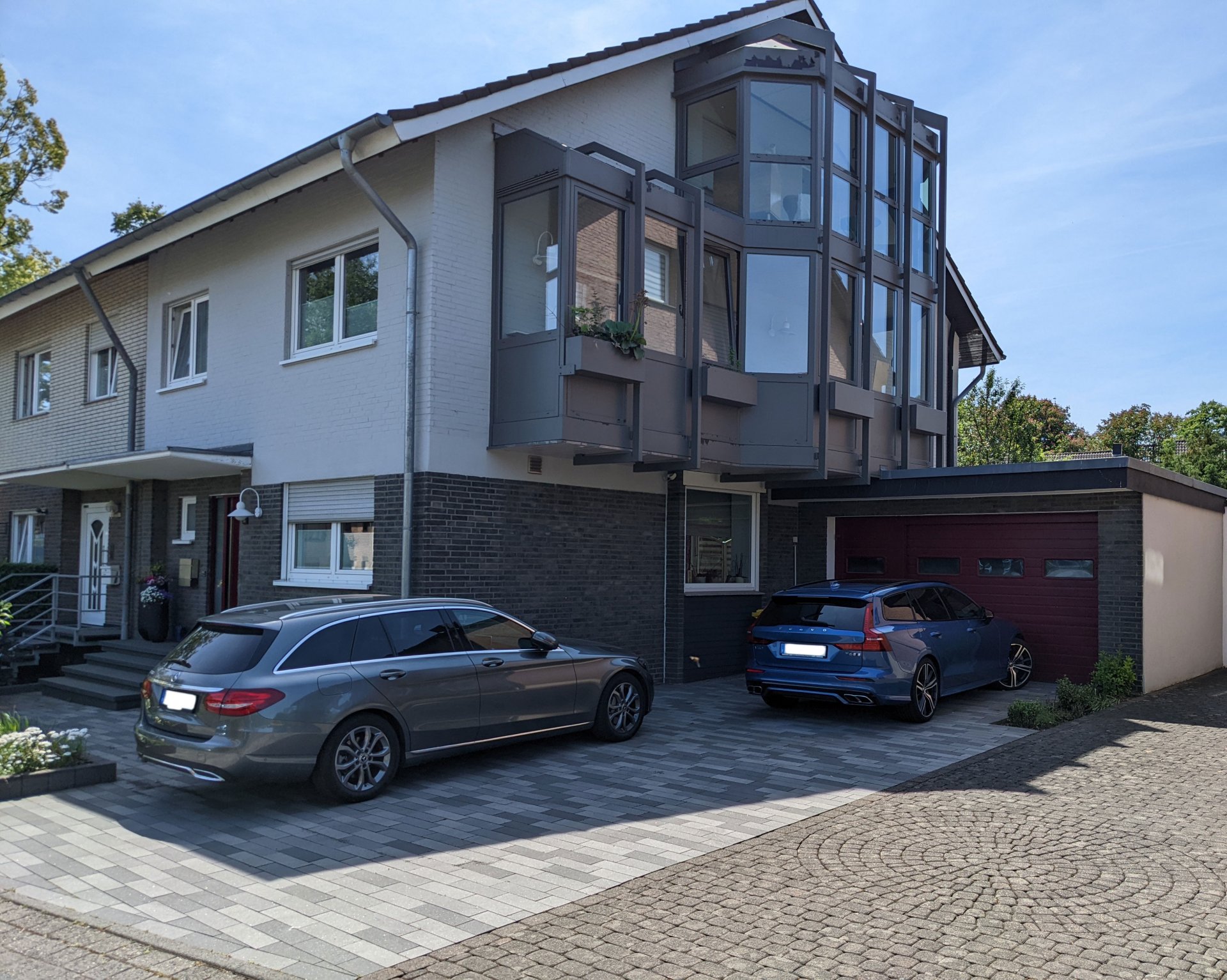

    Da es sich um technische Fragen handelt, war ich der Meinung, ein Bild sei unnötig. Ich hänge hier aber gerne eins dran. Daraus wird auch ersichtlich, wieso ich das Holz ins untere Drittel packen will.
    Stand jetzt tendiere ich dazu, den Putz möglichst dünn auftragen und das Holz entsprechend vorspringen zu lassen. Zur Not reinige ich beim Ölen des Holzes gleich die Fassade darüber, falls nötig.

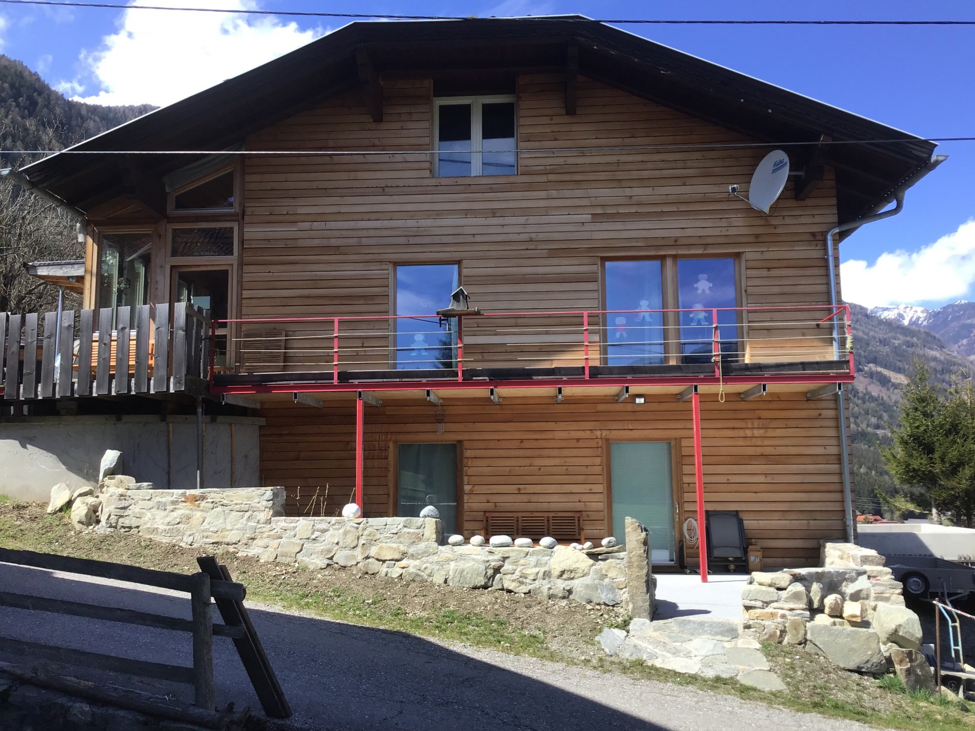

    IMG_0303.jpeg Arbeiten, die Schmutz verursachen logischerweise zuerst vornehmen- also die Putzarbeiten, da dies jede Menge Abdecksrbriten einspart.
    Die jeweiligen Stärken können vorher geplant werden- egal was zuerst kommt.
    Wenn das Holz schon überstehen soll oben ggf eine farbige Alu-Abdeckung oder Kupferblech anbringen- kein Holz- mit entsprechender Schräge, sodass es kein Spritzwasser gibt.
    Oben Holz unten Stein/Putz wäre logischer und entspräche der seit Jahrhunderten üblichen Bauausführung.
    Wenn der Holzton erhalten bleiben soll ist das leichter in der Nähe des Dachüberstsnds und nicht unten.
    Nur Ölen hilft nicht gegen Vergrauung- entweder Pigmente oder UV-Blocker verwenden. Bei gutem Lack müßte nicht jährlich nachbehandelt werden.
    Unsere Rhombus-Fassade habe ich nicht behandelt, da viel zu viel Arbeit.
    Das bestehende verputzte Mauerwerk hatte ich mit 240mm Stegträgern und Zellulose-Dämmung, 60 mm Holzfaserdämmplatten, 30mm Konterlattung und 24 mm Rhombusbrettern verkleidet.
    Die Ostfassade mit großem Dachüberstand hat sich auch ohne Behandlung kaum verfärbt- der Rest ist grau oder schwärzlich geworden, was die Haltbarkeit nicht reduziert- vermutlich hält das Holz ohnehin länger als ich…
    Mit TrockenEisstrahlen läßt sich die auch nach 10 Jahren wieder optisch in den Originalzustand versetzen.

    Dank des Bildes wird nun immerhin (erstmalig !) klar, daß mit dem "unteren Drittel" das "gesamte Erdgeschoß" gemeint ist;
    und mit "meine Fassade" diejenige Deiner Doppelhaushälfte.
    Plane das in jedem Fall sehr detailliert, hier wimmelt es ja nur so von kniffligen Anschlußdetails !
    In welchem Desaster hätte das münden können, Deine vermeintlich einfache Frage bereits unbebildert zu beantworten :-(

    Wie du auf dem Bild von mir sehen kannst, ist Holz oben durch den Wintergarten-Anbau optisch leider keine Option (zumindest für mich). Die Alternativen kenne ich, allerdings möchte ich etwas "Natürliches" an der Fassade haben, daher echtes Holz.
    Auf Dämmung verzichte ich auch bewusst - das hat einmal optische Gründe (Reihenhaus), aber auch praktische (die "Achillesferse" ist der Wintergarten-Anbau. Wenn ich an die Wände dort drinnen Dämmung packe, kann ich den gleich ganz abreißen, weil ich mich dann nicht mehr darin bewegen kann) und zuletzt natürlich auch finanzielle.
    Genauso wie von dir beschrieben hat der Maler übrigens auch angeboten: Integriertes Gewebe und Anputzprofil.
