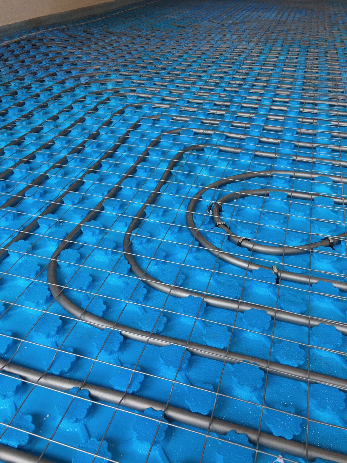

    neue FBH eingebaut mit 3 kreis verteiler, jeder kreis ca 80m lang. Kein stellenmotoren montiert. Alle 3 kreise offen. VL wird heiss. RL bleibt kalt. Kein pumpe einsatz am verteiler, nur eine zirkulationspumpe am anfang VL Brenner. Ich habe mit schlauf entluftet. VL mit wasser und RL mit schlauch ins klo. Wasser kommt reibungslos durch. muss ich ein zusätzliches Pumpe (Vieleicht am RL) einsetzsen?

    10.874
    4.219
    Was soll das werden ? Du willst über 240 m Rohrschleife mit einer Zirku betreiben? Das funktioniert nicht.

    Läuft da schon eine Heizung dran? Wo wird der VL warm - Heizung oder HKV? Wo bleibt der RL kalt - Heizung oder HKV? Ich will mit den Fragen auf das ÜSV hinaus. Macht das zu früh auf, kommt im Fußboden nichts an.
    Oder die Pumpe ist zu schwach (eingestellt)

    Ich habees so verlegt wie es mir erklärt von Verkäufer des matrials. (Auch wann ich 2 von 3 kreis zu mach, der 1 wird auch nicht warm.
    Brauch ich was zusächtlich so wie grössere pumpe oder muss ich stilllegen vor es nutzen kann.?

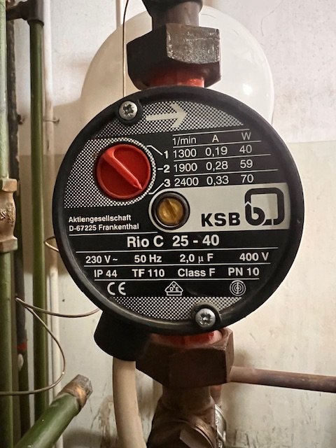

  8. SIL
    10.874
    4.219
    Zeige doch einmal die Pumpe
  9. #9 Kevin Payne, 11.01.2025
    Kevin Payne
    Kevin Payne
    11.01.2025
    19
    anbei der Pumpe.ist auf 3er stüfe

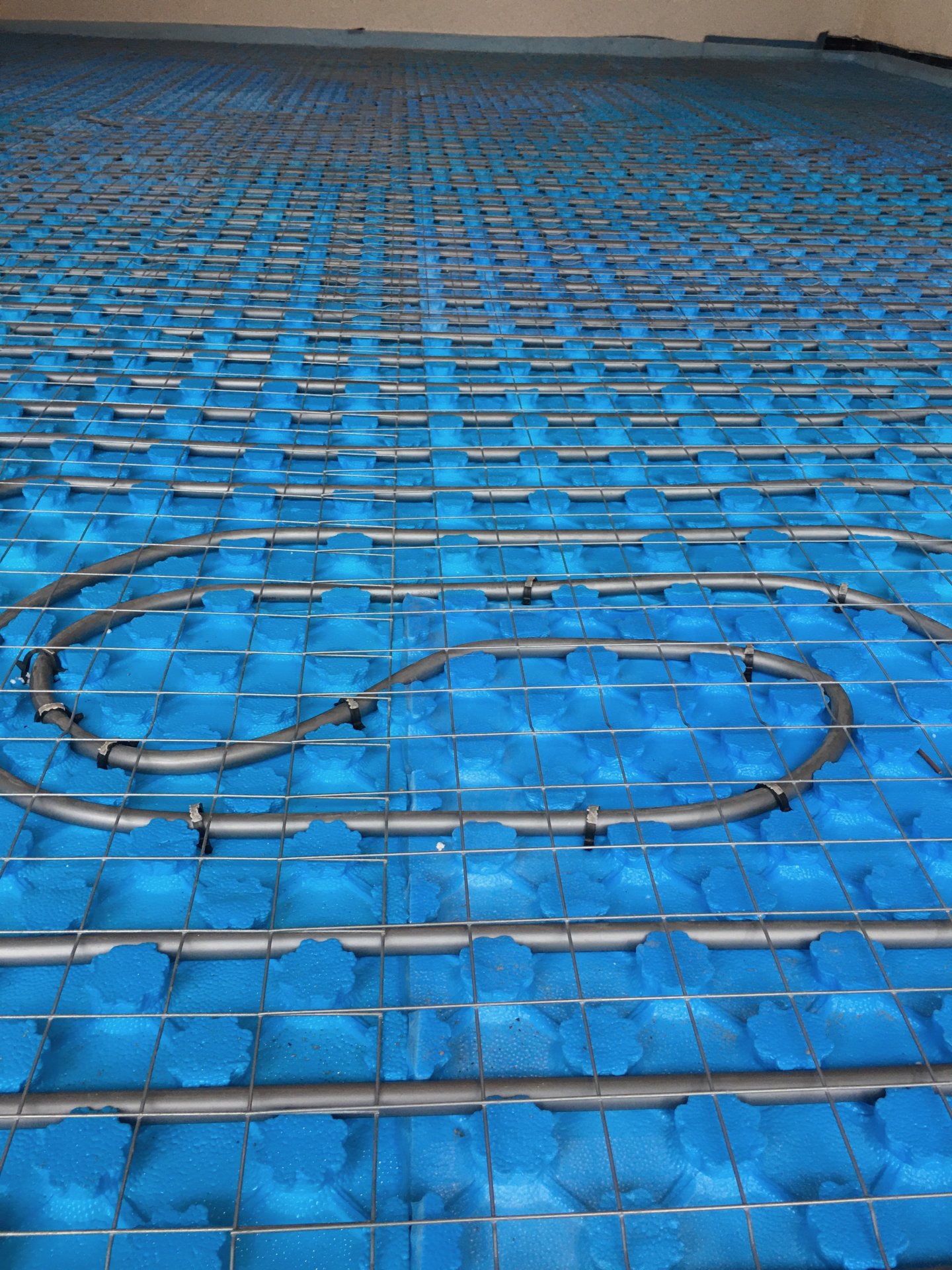

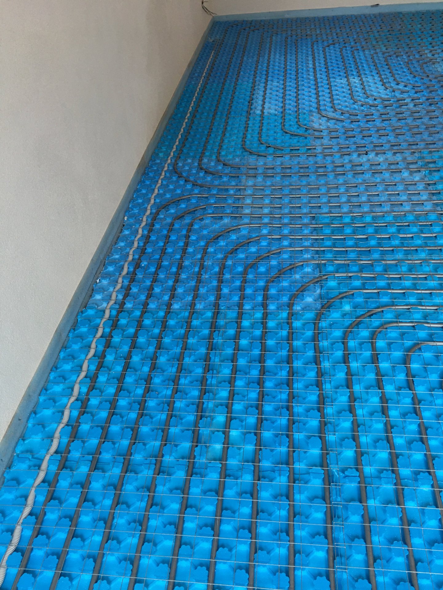

    Also so eine super Verlegung habe und Chris ja noch nie gesehen, das sieht ja aus, wie im Lehrbuch, super.
    Wie sind denn die Temperaturen der Vor- und Rückläufe genau?
    Werden die Räume warm oder nicht?

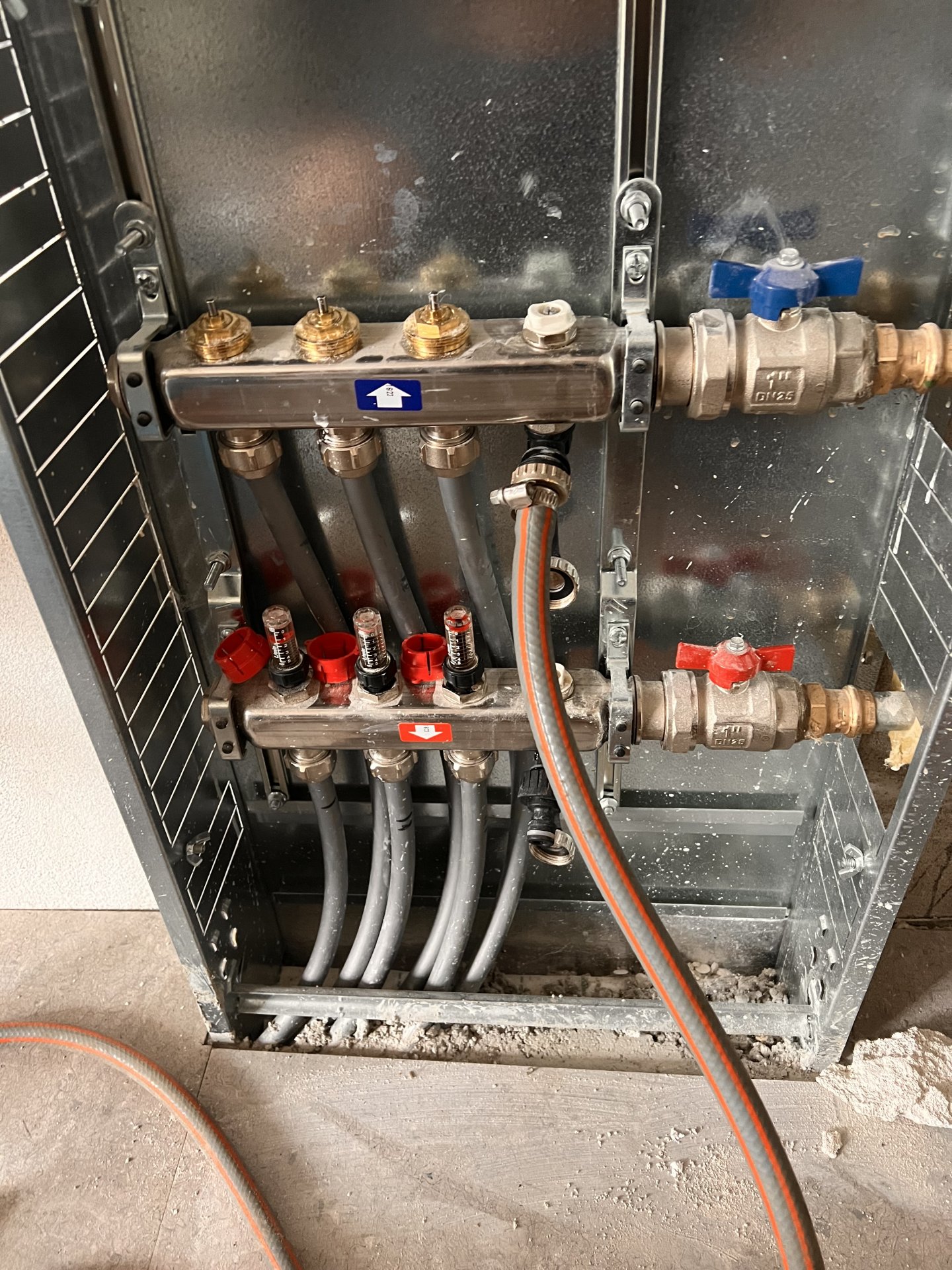

    Bitte mal ein Foto vom Heizkreisverteiler und vom Abzweig im Keller zu diesem Heizkreis.

    Die total veraltete Pumpe sollte die 3 Kreise spielend schaffen und bitte endlich Fotos des HKV und der Ventile.
  20. #20 Kevin Payne, 12.01.2025
    Kevin Payne
    Kevin Payne
    11.01.2025
    19
    Hier ist Verteiler mit die 3 kreisen
neue FBH instaliert. VL wird heiß RL bleit Kalt
