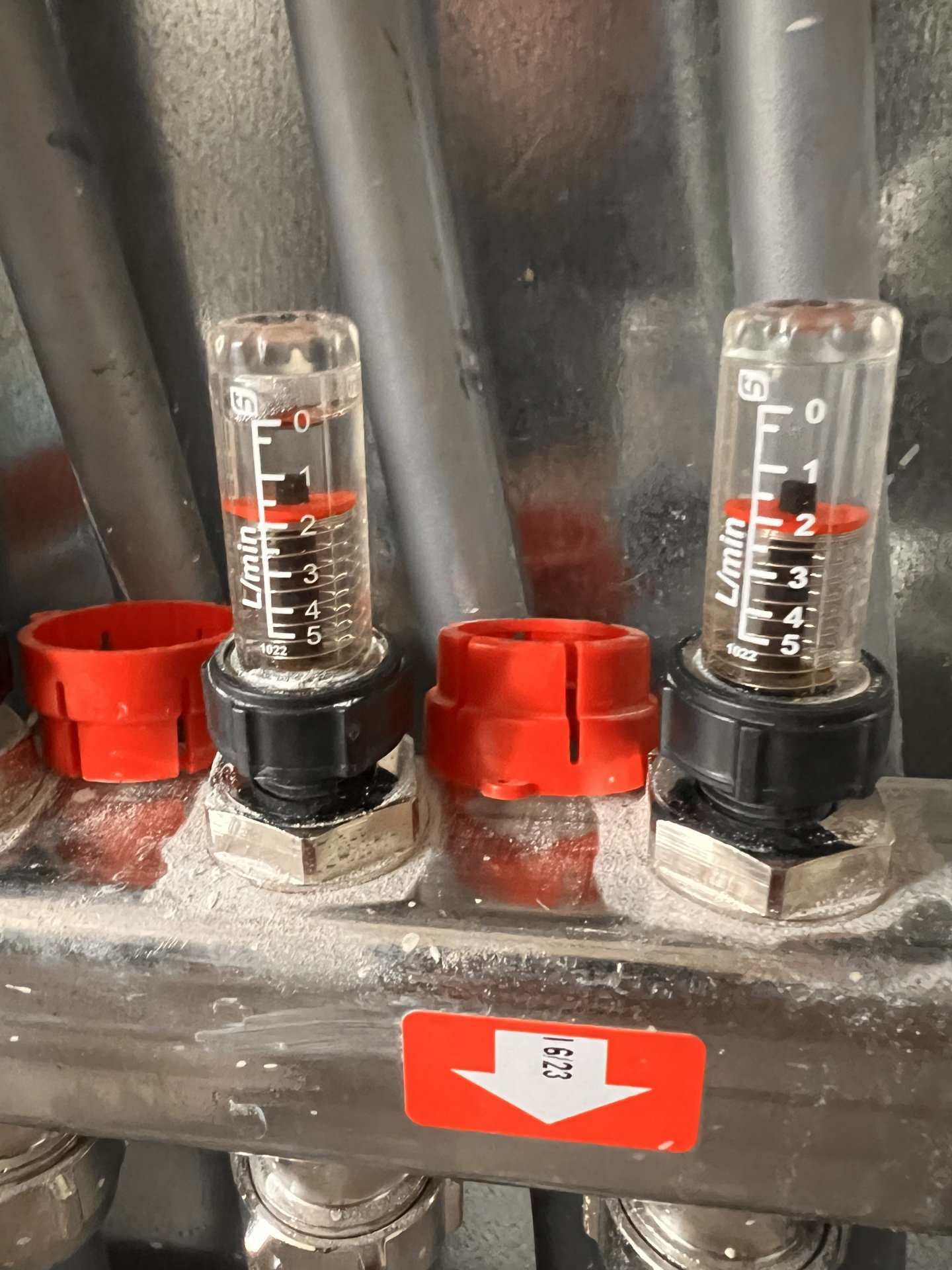

neue FBH instaliert. VL wird heiß RL bleit Kalt
Diskutiere neue FBH instaliert. VL wird heiß RL bleit Kalt im Heizung 2 Forum im Bereich Haustechnik; Hier ist für die 3 Kreise. Flowmeter will nicht mehr weiter runter. Die rote Markierung ist so positioniert wann ich flowmeter gegenuhr drehe zum...

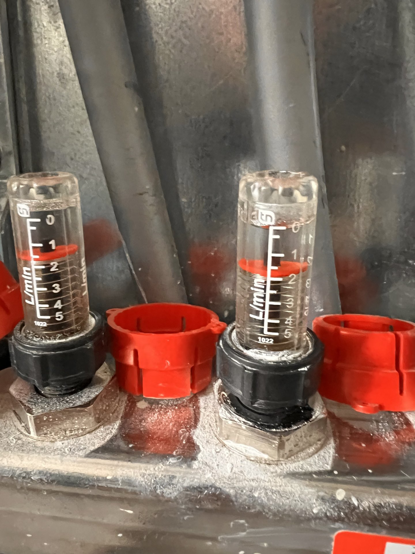

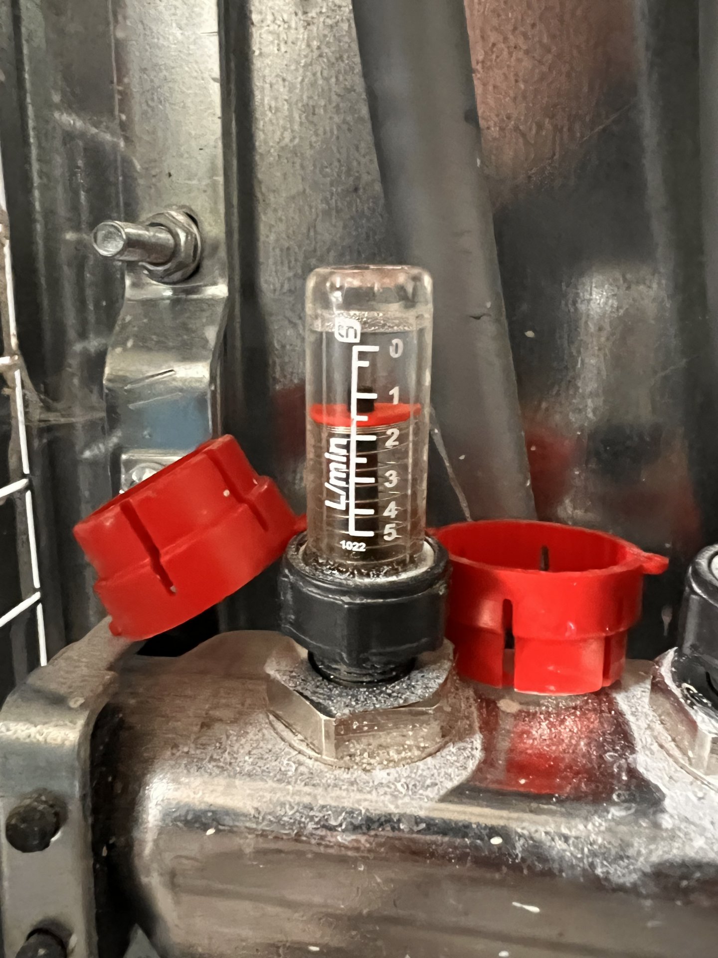

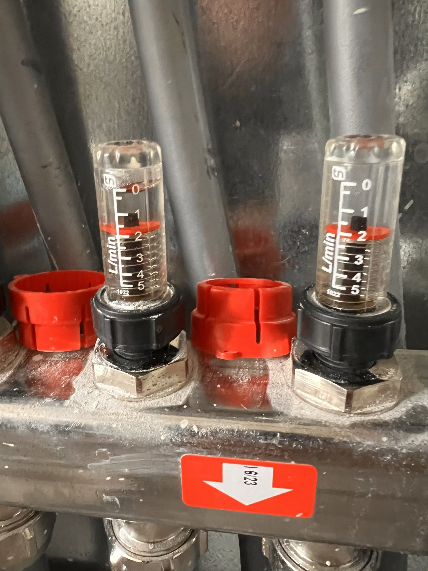

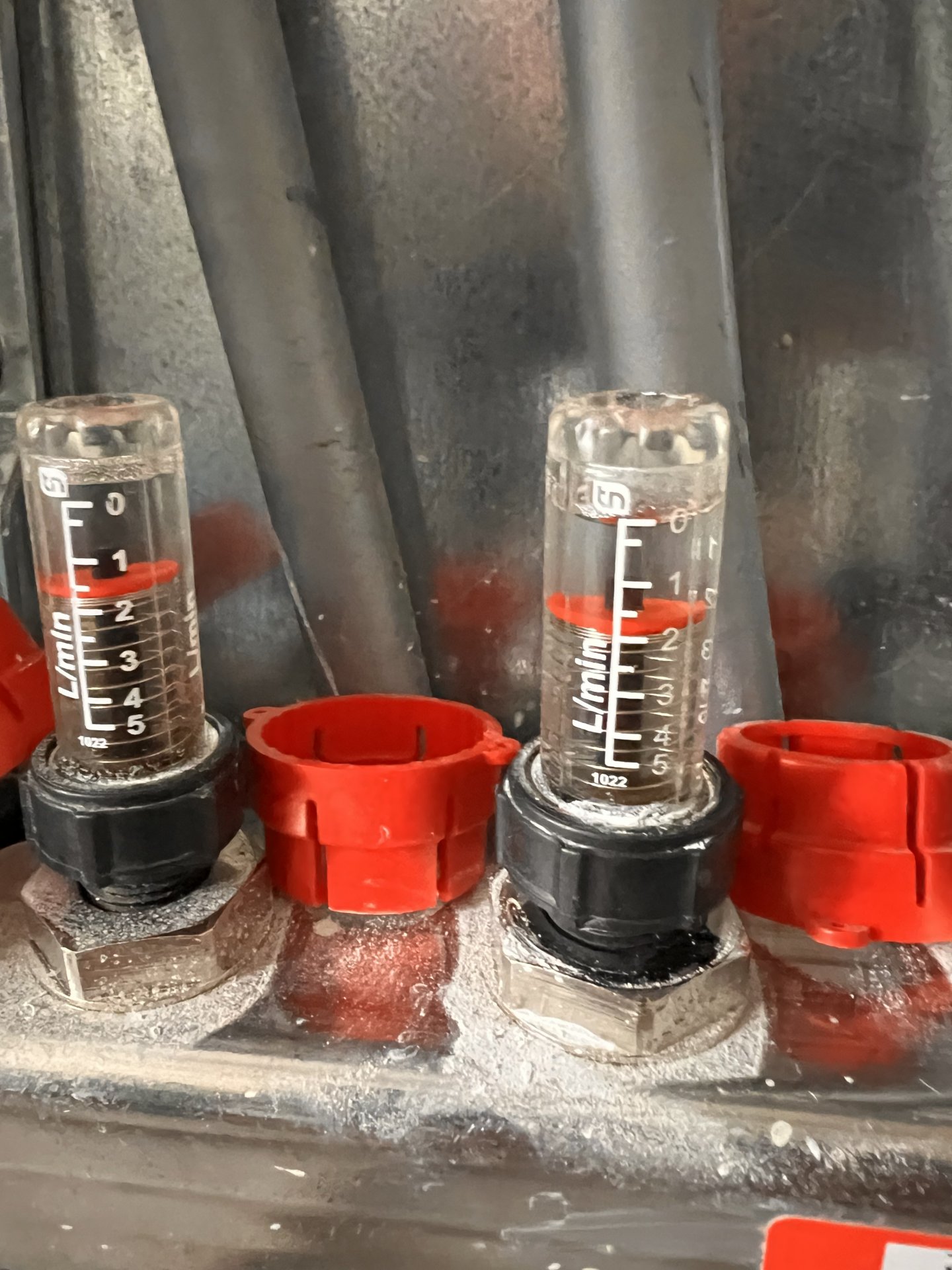

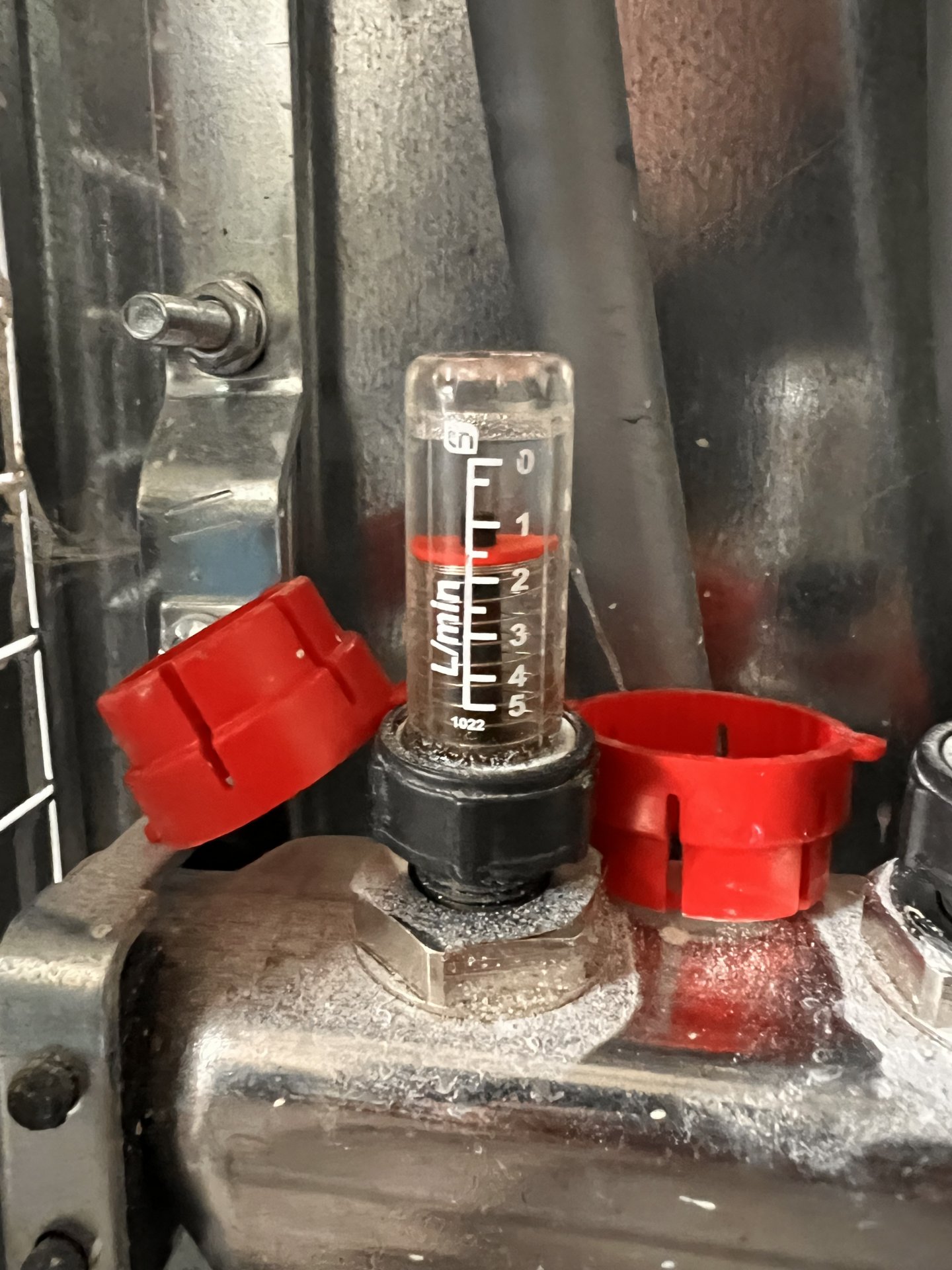

    Hier ist für die 3 Kreise. Flowmeter will nicht mehr weiter runter. Die rote Markierung ist so positioniert wann ich flowmeter gegenuhr drehe zum anschlag und ist komplett oben wann ich Uhrzeiger drehen bis anschlag.

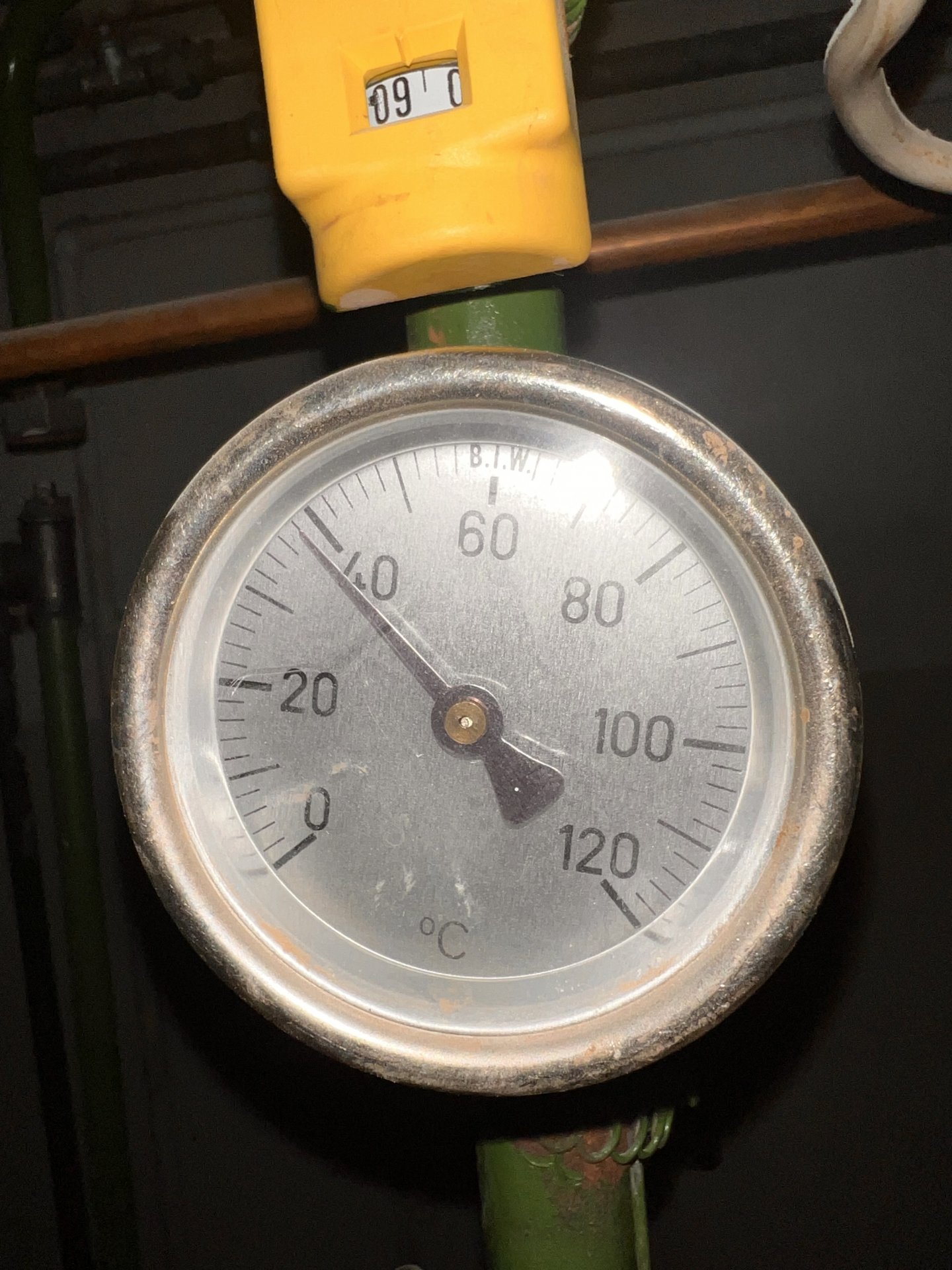

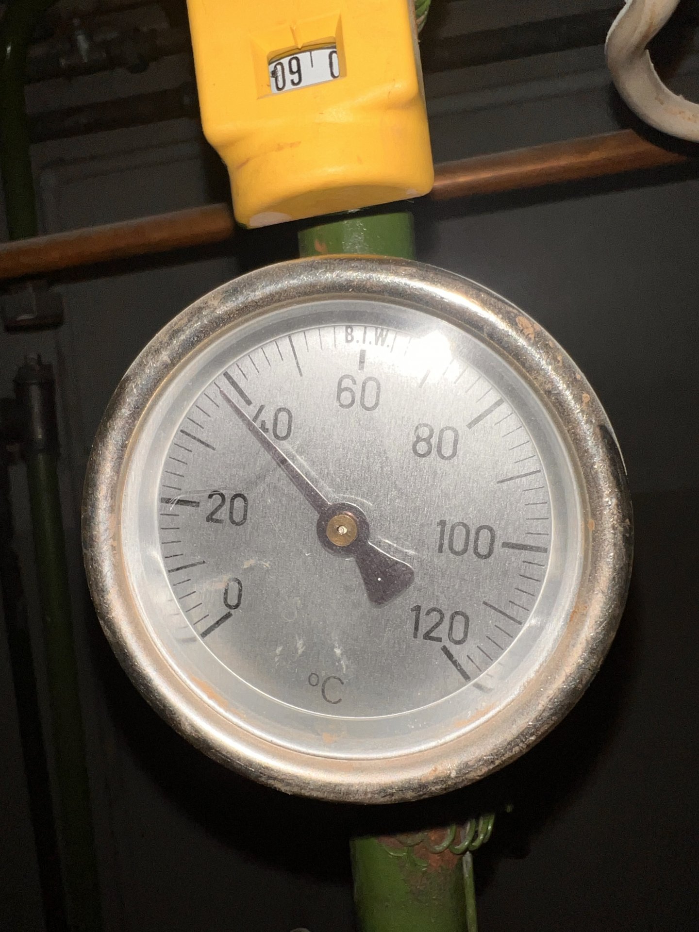

    Temperatur habe ich bewusst bei 50 grad bis alles läuft dann wird mit rücklaufventil geregelt auf ein konstant 30 grad. Bin aber nicht so weit.

    Durchfluss ist vorhanden, die genauen VL und RL Temperaturen an den Heizkreisen würden mich interessieren.

    So VL Temperatur ist 40 grad ins Verteiler. Da das ich kein thermisches lesergerät für RL kann ich nur sagen das Temperatur bleibt ungeniert kalt.

    Fass mal jeweils Vorlauf und Rücklaufrohr der einzelnen Fußbodenkreise gleichzeitig an. Sind die unterschiedlich warm?

    Alle 3 Kreise gleich warm. Estrich habe ich vor 12 Monaten verlegt.

    Die Rücklauf aber wie gesagt sind kalt. Vorlauf warm Rücklauf kalt.

    Das ist doch aber dann richtig. Du geht’s mit 40Grad im Keller los. Dann kommt der Vorlauf mit vielleicht 38Grad am Verteiler an und geht mit 32-33 Grad wieder raus.
    33Grad fühlen sich aber in der Hand nicht warm an.

    Deine Fußbodenheizung ist super verlegt und die Rohrlängen sind bis 100 Meter erlaubt, ist also bei dir auch gut, deine Pumpe müsste das locker schaffen und der Durchfluss von etwa 2 Litern müsste auch OK sein.
    Eigentlich gast du nichts falsch gemacht, bleibt wirklich allein die Frage...ist der Durchfluss da ?
    Kann man insgesamt aber auch Heizkreis für Heizkreis feststellen, wenn du die Pumpe laufen lässt und am Kücklauf den Schlauch anschließt, den ich da auf deinem Foto sehe, der muss an den Rücklauf (!) um zu kontrollieren ob die Pumpe das Wasser durch den Vorlauf über die Rohre drückt.

  13. #32 Kevin Payne, 12.01.2025
    Kevin Payne
    Kevin Payne
    11.01.2025
    19
    Die durchfluss wann system aus ist der rote markierung ganz oben, wann ich thermostatventil auf macht dan geht die rote markierung kleines bisschien nach unten.
    Kommischeweise wann ich wasser schlauch auf VL und lass es aus mit schlauch ins klo, geht die Rote markierung fast ganz unten. Es scheint mehr drück im wasserleitung wie heizung selber. Heizung ist im grünen bereich mit konstante drück bei 2 bar. senkt auch nicht.
    Wann ich pumpe aus mache für FBH bis es abkühle dan wieder an mach ist volle temparatur bei VL Verteile sofort da. Meine normale (Nicht fachwissen) scheint pumpe zu schwach aber temparatur ist sofort bei verteiler wann anschalten. Ist mir ein rätzel.

    Wenn du 2 Liter pro Minute auf allen drei heizkreisen hast dann passt das doch. Einfach mal laufen lassen und beobachten ob der Raum warm wird.
