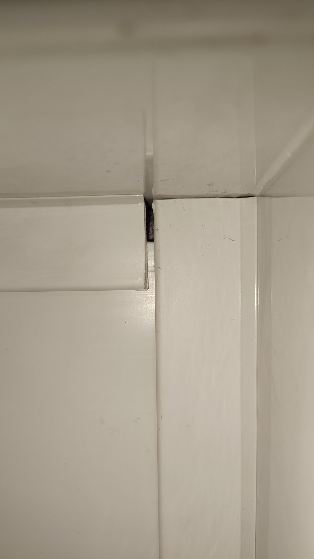

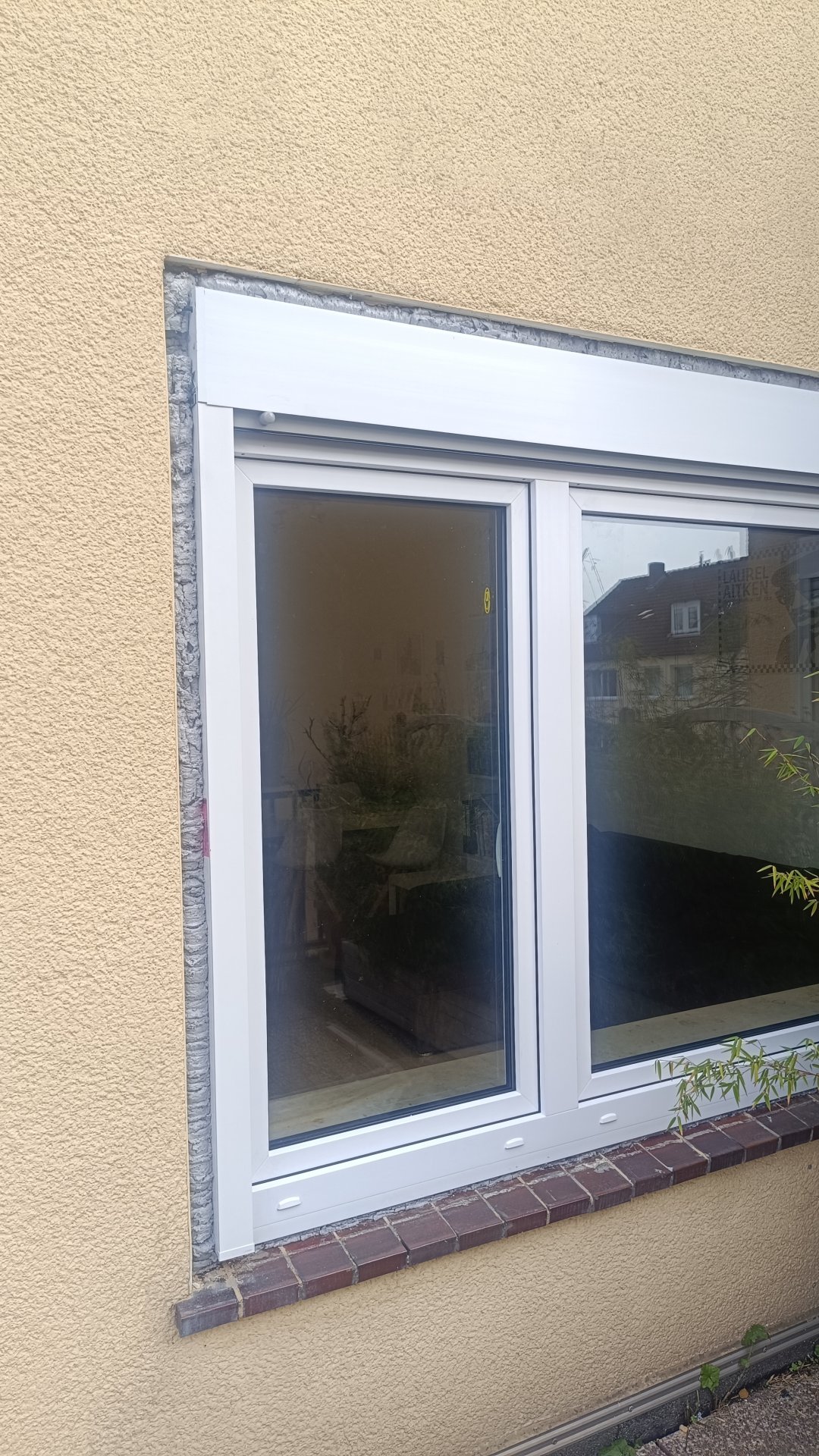

    Wir wohnen in einer Mietwohnung und es wurden jetzt neue Kunststofffenster eingebaut. Die sagen wir mal "Fenstereinbau er" haben die Rahmen verdübelt und mit Bauschaum ausgeschäumt. Folien oder Kompribänder wurden nicht verwendet. Innen wurden jetzt lediglich selbstklebende Flachleisten mit Gummilippe auf die Rahmen geklebt. Die Gummilippe liegt also nur an der Tapete bzw im Bad an den Fliesen an. Teilweise sieht man noch den Bauschaum. Da kann doch nicht von Luft- und Dampfdichtigkeit gesprochen werden. Außen sollen ebenfalls diese Flachleisten verwendet werden. Wir haben jetzt unsere Hausverwaltung darauf hingewiesen aber sie sagt selbst, dass sie davon keine Ahnung hat. Würde es reichen, dass die "Fenstereinbauer" jetzt einfach innen entlang der Gummilippe versiegeln? Kann ich mir irgendwie nicht vorstellen. Und wie sollte Außen der Anschluss erfolgen? Sollte ja schlagregendicht und diffusionsoffen sein oder? Ich hoffe ihr könnt mir ein bisschen helfen.
    Gruß Tobi

    ja das würde reichen und von Außen dem Grunde nach ebenfalls, auch wenn schön was anderes ist.

    Aber diese Flachleisten sind doch nur um Fugen abzudecken oder? Müsste nicht darunter versiegelt werden? Die Leisten sind teilweise so schmal, dass sie in die Fugen "kippen". Und außen soll es doch diffusionsoffen sein. Werden dann die Leisten nur auf den Rahmen geklebt und nicht versiegelt? Sorry für die vielen Fragen.

    die Leisten müssen auf dem Rahmen durchgängig aufgeklebt und zur Wand hin versiegelt werden. Wenn diese kippen, dann muss sich der Handwerker was überlegen, wie er diese fest bekommt (Schuam auffüllen z.B.).
    Die Fuge muss innen mindestens so dicht sein wie die äußere - innen dichter ist besser.

    Aber was heißt mindestens so dicht? Innen "muss" es doch Luft- und Dampfdicht sein.

    Ich habe mal meine "Neue" KI-Glaskugel befragt:
    1. Hat ein Mieter Anspruch auf "Dichte" Fenster? Antwort Ja.
    2. Hat ein Mieter Anspruch auf "Mitbestimmung" beim Fenster Einbau? Antwort Nein.
    3. Können Fenster die nicht Fachgerecht eingebaut sind einige Tage/Wochen/Monate/Jahre/... Innen luftdicht und Außen Schlagregendicht sein? Antwort Ja.
    4. Sind aufgeklebte Flachleisten mit/ohne Dichtlippe nach nicht Fachgerechtem Abdichten mit Spritzbarem Dichtsoff auf der auf der Raumseite zur Putzleibung Luftdicht? Antwort Ja durchaus möglich...
    5. Sind aufgeklebte Flachleisten mit/ohne Dichtlippe nach nicht Fachgerechtem Abdichten mit Spritzbarem Dichtsoff auf der zur Putzleibung "Dauerhaft" auf der Raumseite Luftdicht? Antwort Nein... aber das wird Trotzdem (nicht selten) so gemacht... sind dann halt Wartungsfugen, die bei Bedarf neu gemacht werden...
    6. Gibt es Spezielle Deckleisten mit Dichtlippen die mit Dichtstoff Fachgerecht/Dauerhaft luftdicht und/oder Schlagregendicht fachgerecht/Dauerhaft eingebaut werden können? Antwort Ja

    Aber der Einbau sollte ja "fachgerecht" gemacht werden. Erwartet man ja eigentlich von einem "Fachbetrieb". Alles andere ist Pfusch und Bastelei und sollte auch so benannt werden!

    Stell dir zwei Trichter vor:
    wenn du in dieser Reiehnfolge das Wasser einfüllst, dann wird das was oben rein kommt immer ohne überlaufen unten wieder raus kommen. Ordnest du die Trichter nun anders an, dann wird der untere, kleinere Trichter immer überlaufen, weil oben mehr rein kommt wie unten wieder raus läuft. nur bei zwei gleich großen Trichtern würde unten so viel raus kommen, wie oben rein geht.
    Und wenn du dir nun den Anschluss innen und den Anschluss außen als Trichter vorstellst, dann kannst du dir das vielelicht besser vorstellen: solange ein gleich großer oder ein kleinerer Trichter auf der Rauminnenseite ist, kann außen genug "abfließen".

    Es gibt weit mehr als einen Weg, ein Fenster fachgerecht nach den ardT einzubauen, und nicht jeder Weg ist der, den der Mieter als optisch gut empfindet. Aber nur weil es "kacke" aussieht ist es nicht falsch und wenn der Vermieter es dem Handwerker überlassen bzw. nicht vorgegeben hat, wie das Ziehl "dichtes Fenster" erreicht wird, dann hat weder der Vermieter und schon gar nicht der Mieter hier was zu melden.

    Wenn der Mieter aber erkennt, dass die gewählte Art der Abdichtung mangelhaft ist, dann sollte der Mieter sich auf jedem Fall beim Vermieter melden und dann kann der natürlich verlangen, dass die Leistung fachgerecht hergestellt wird.

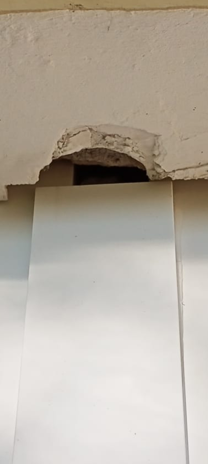

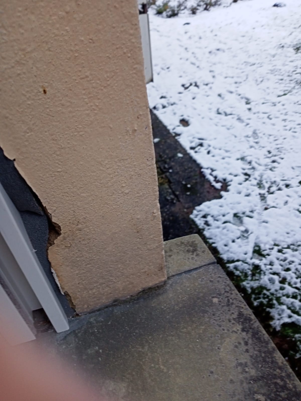

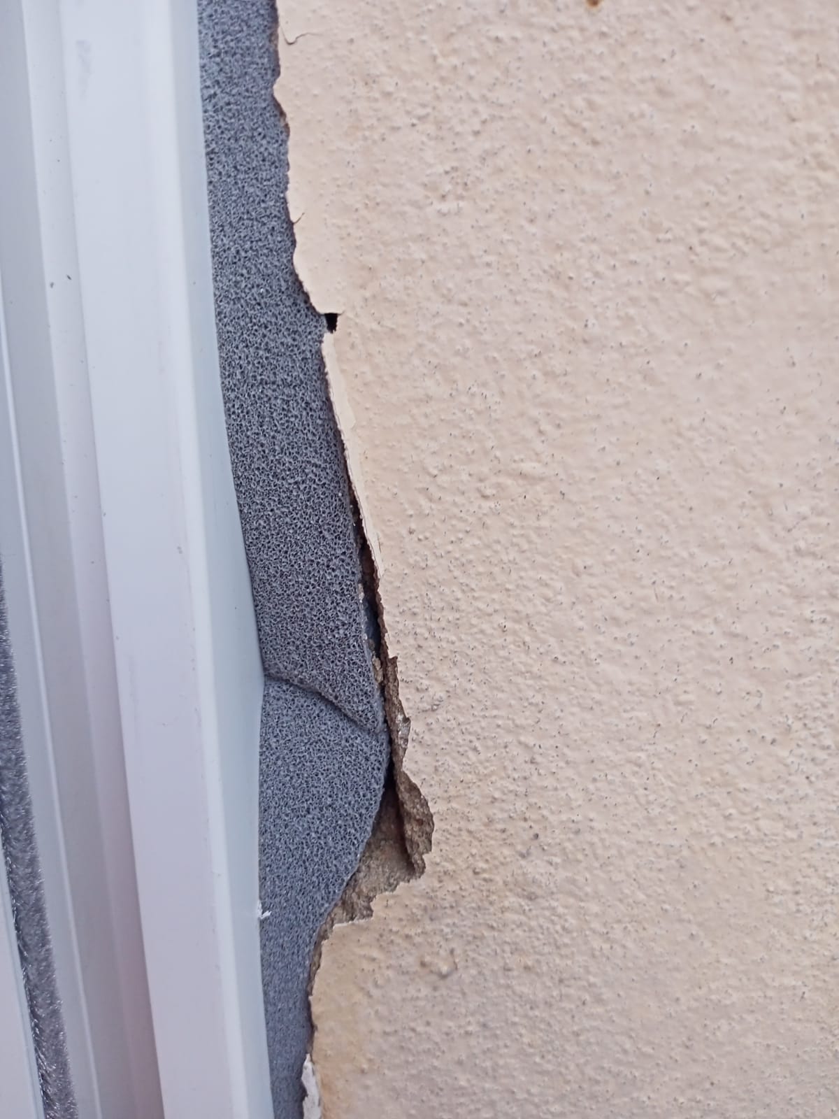

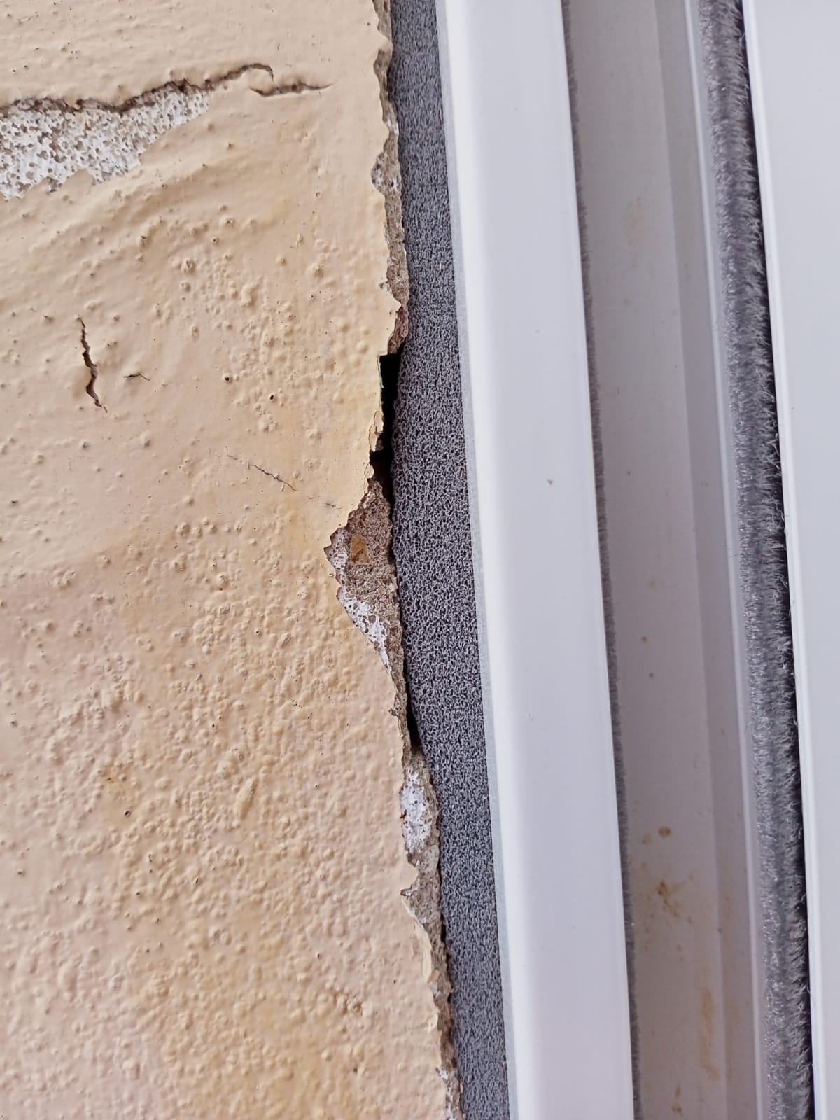

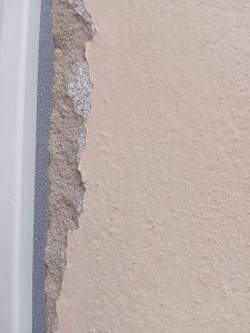

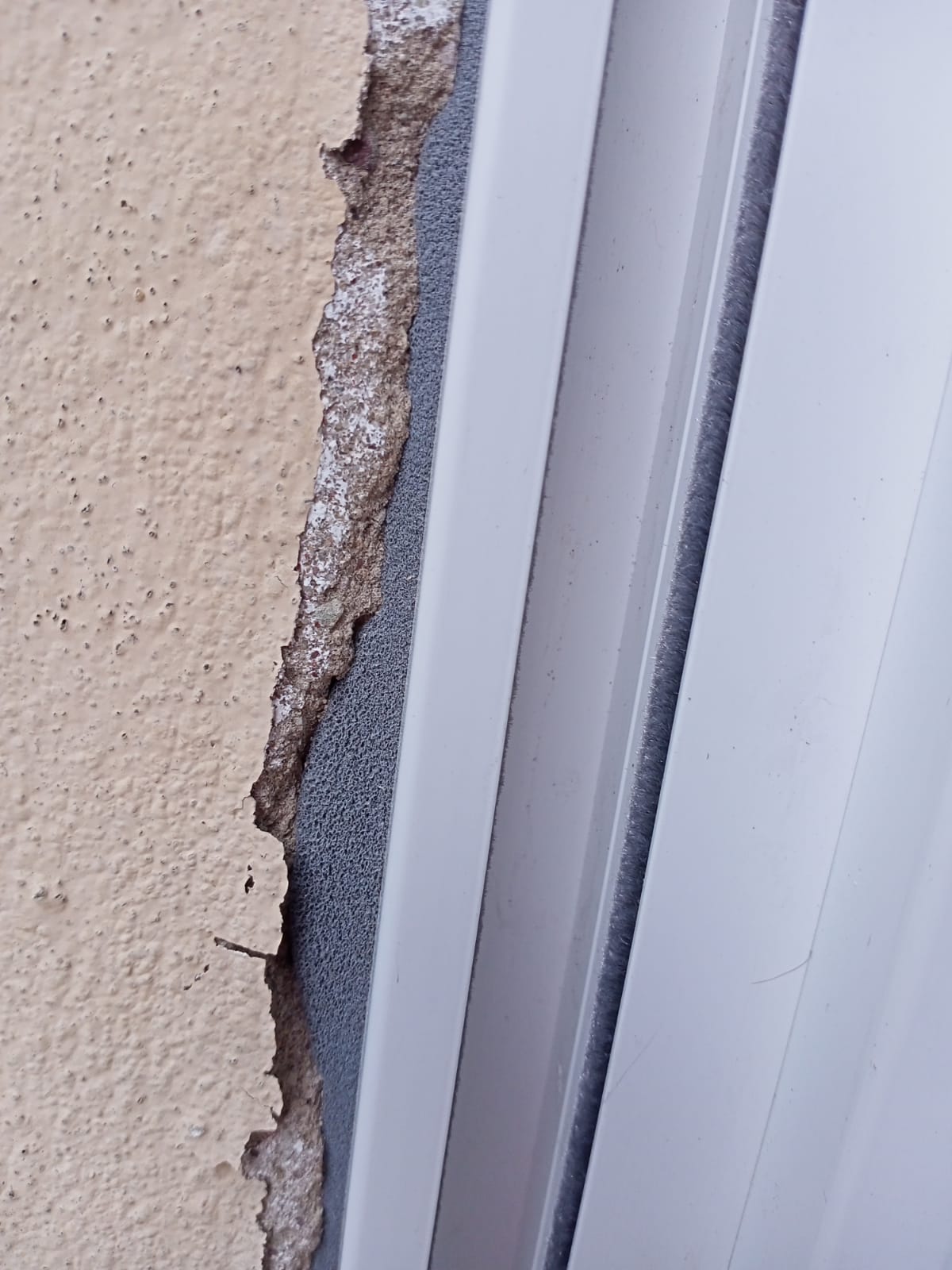

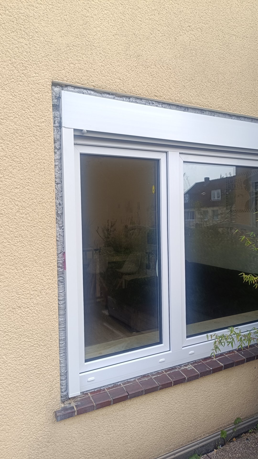

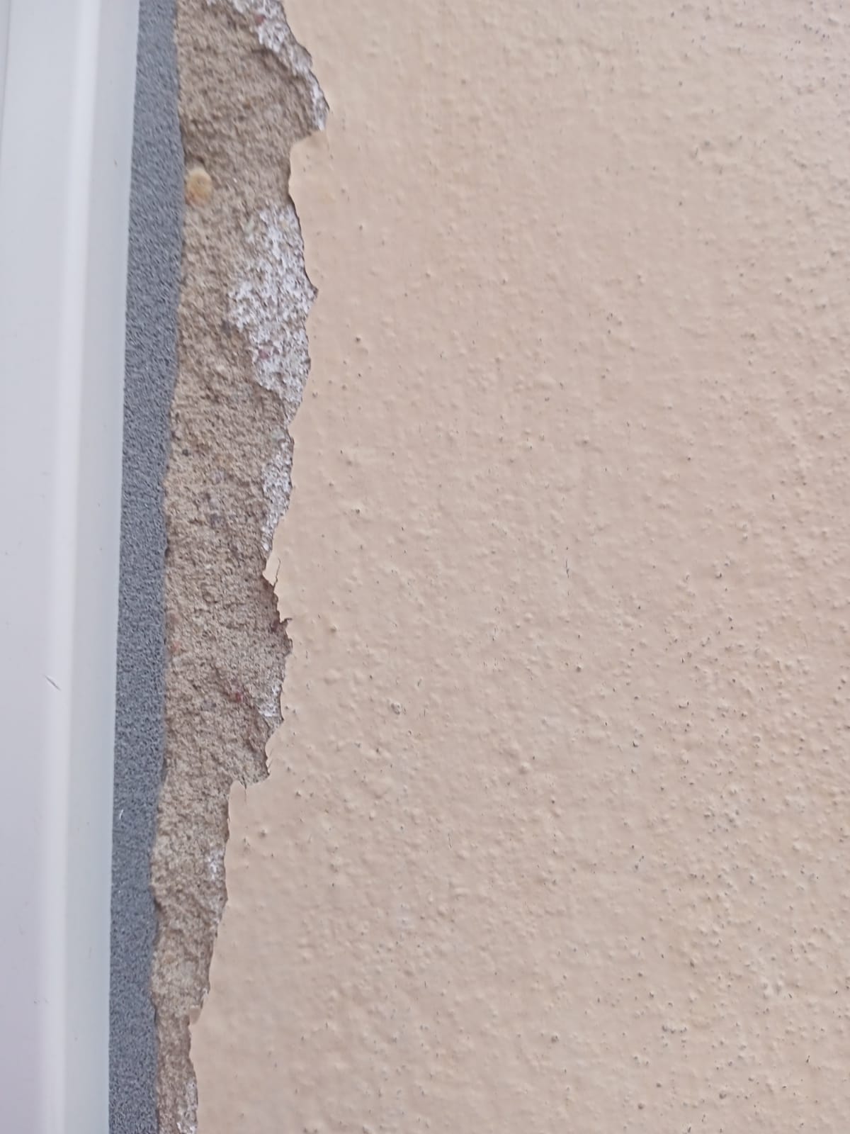

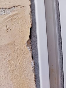

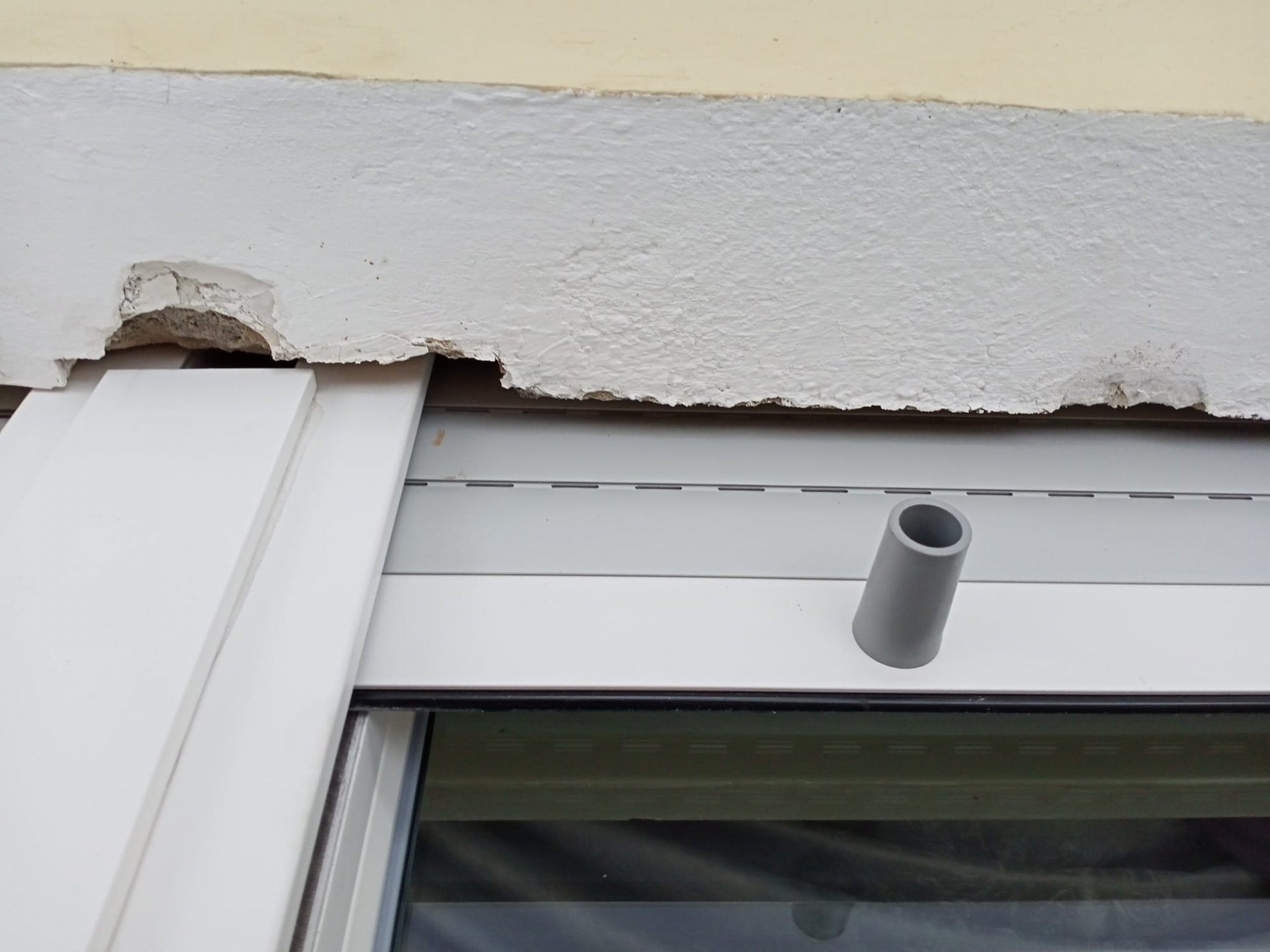

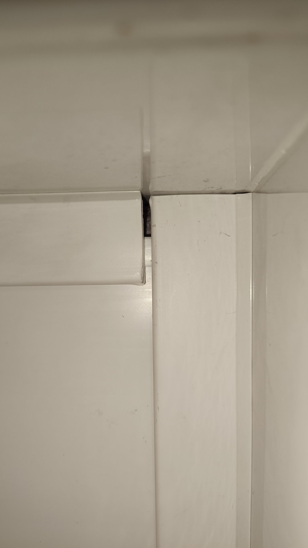

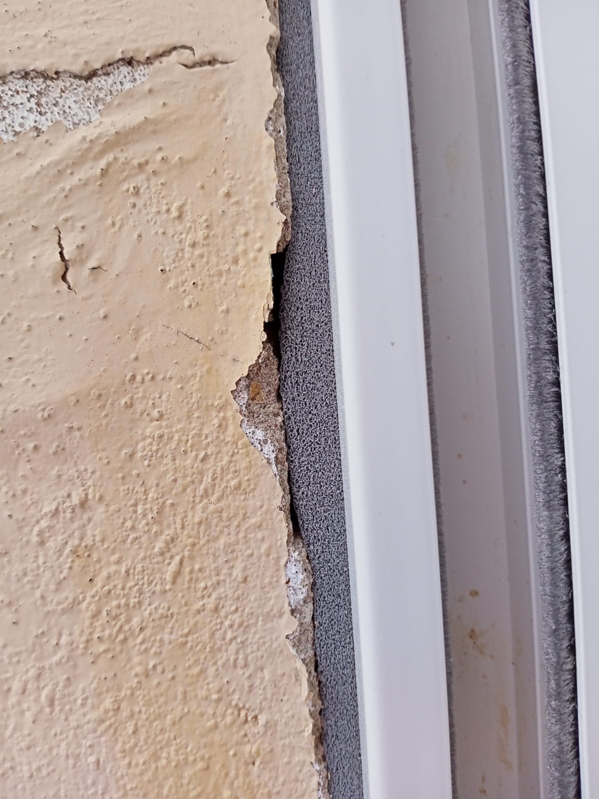

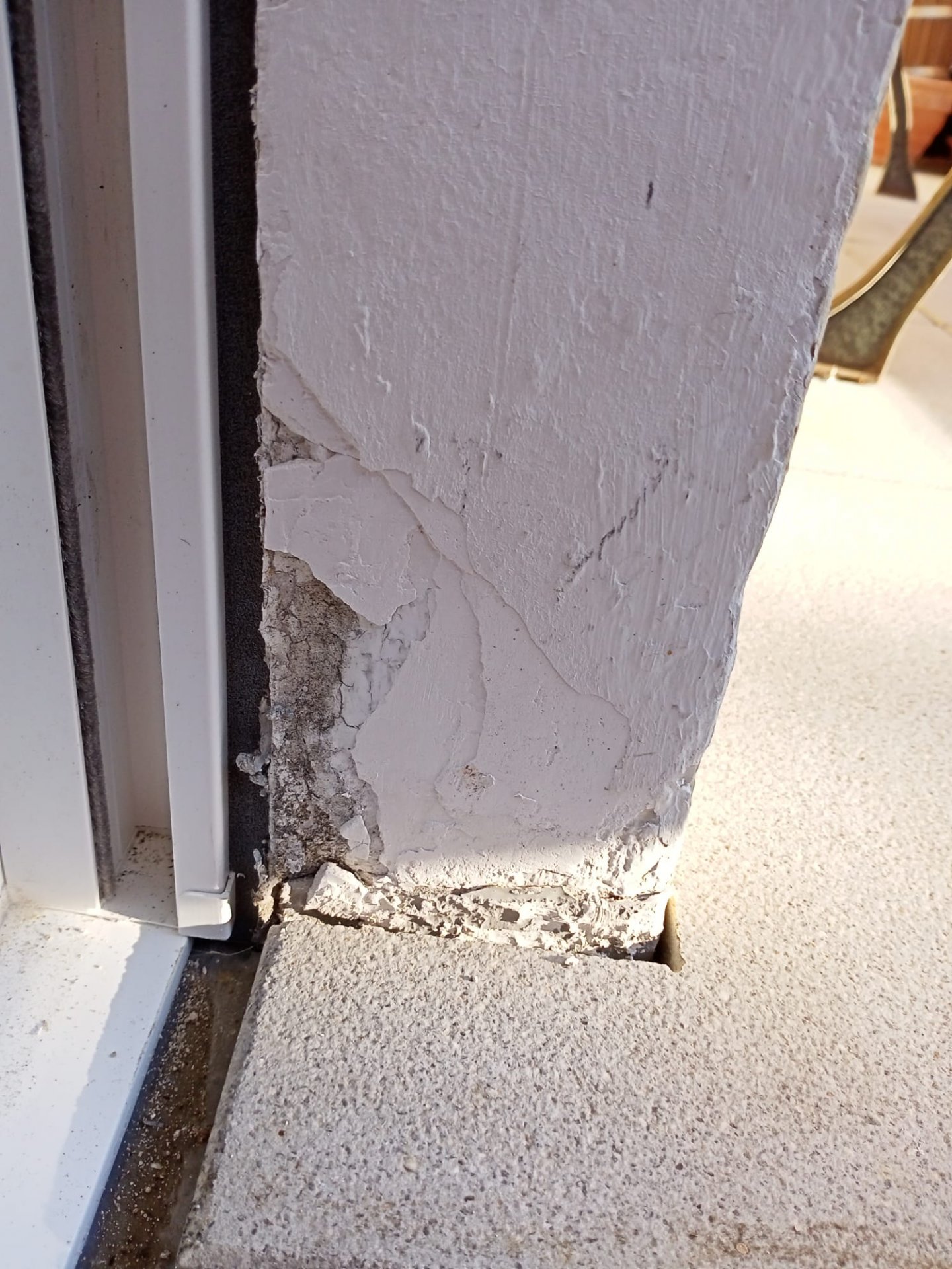

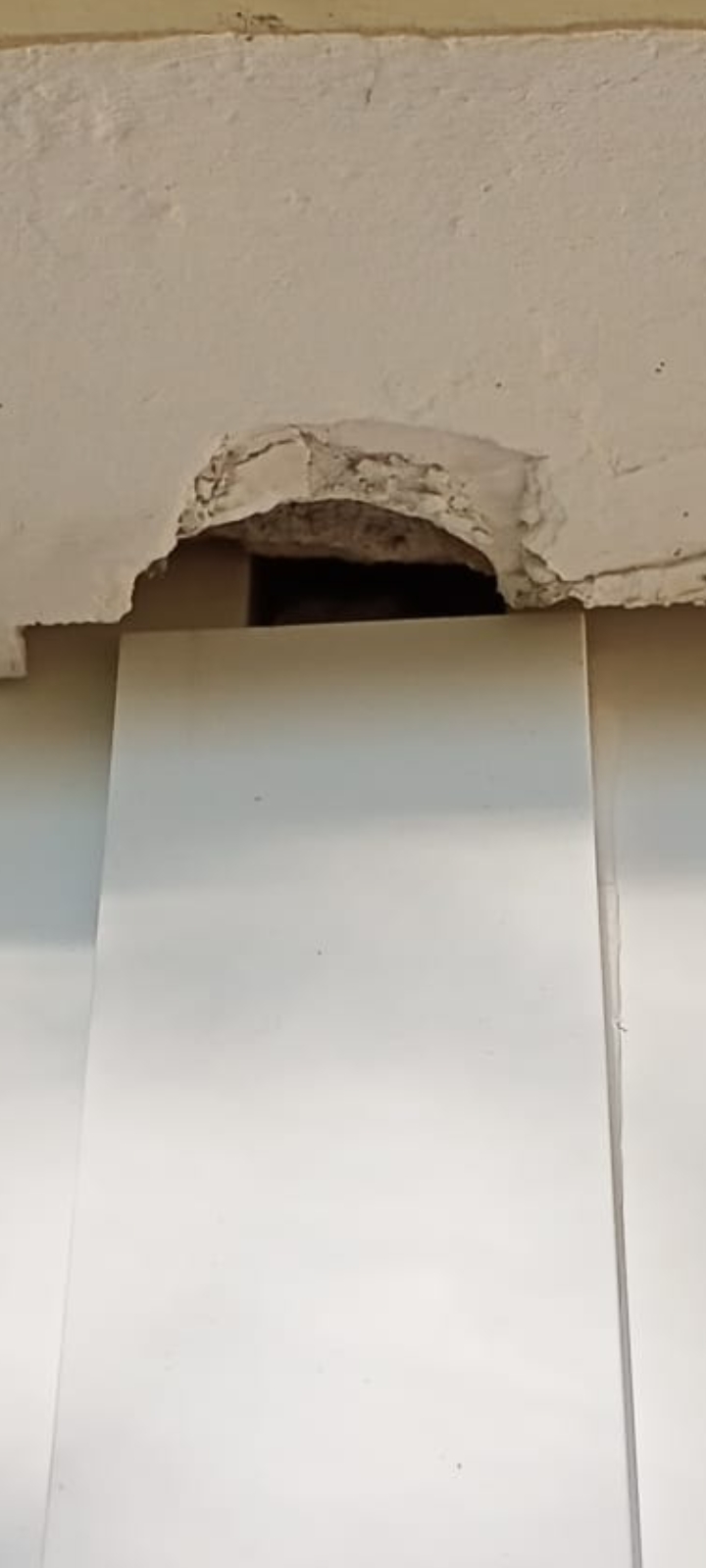

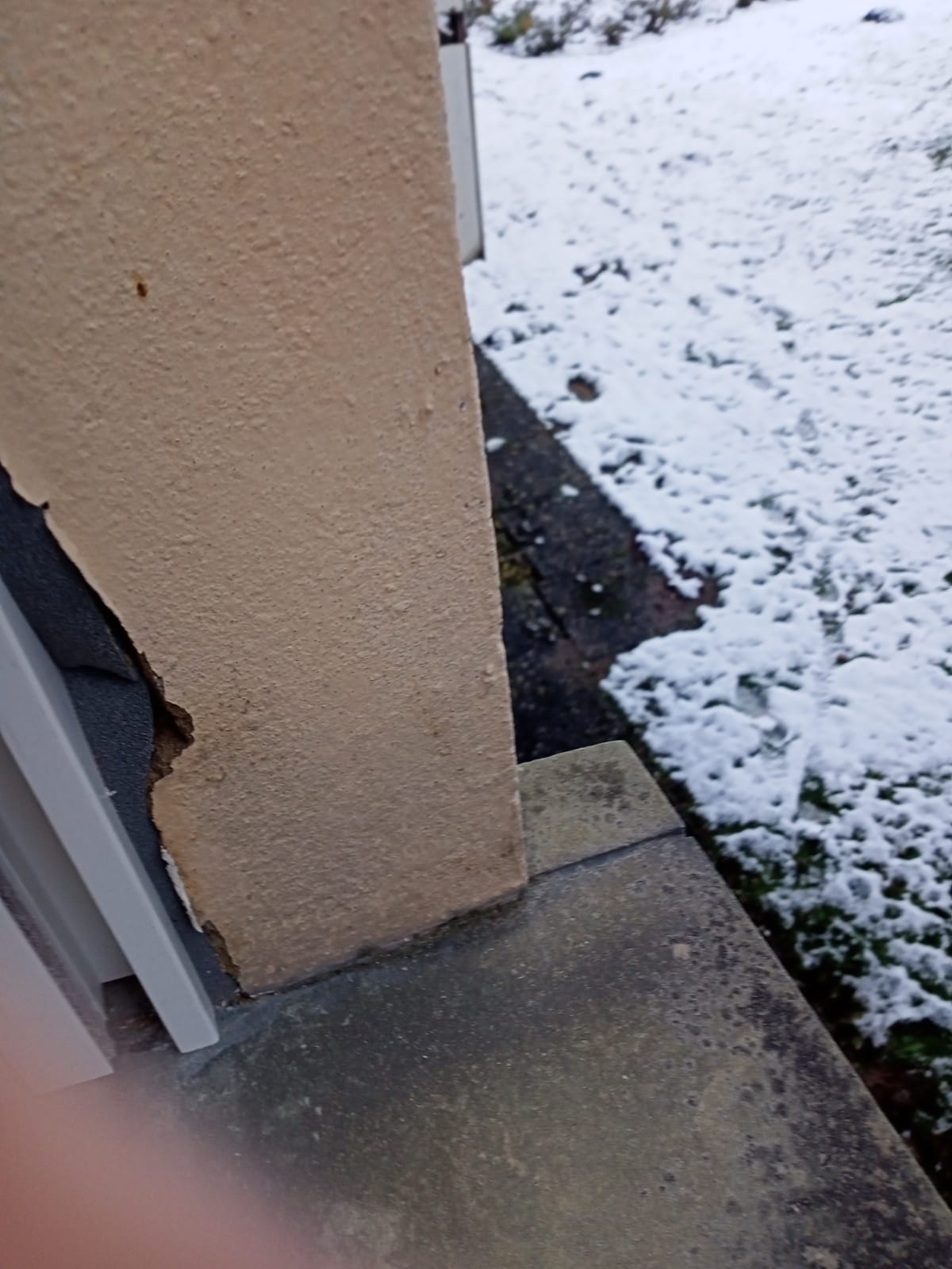

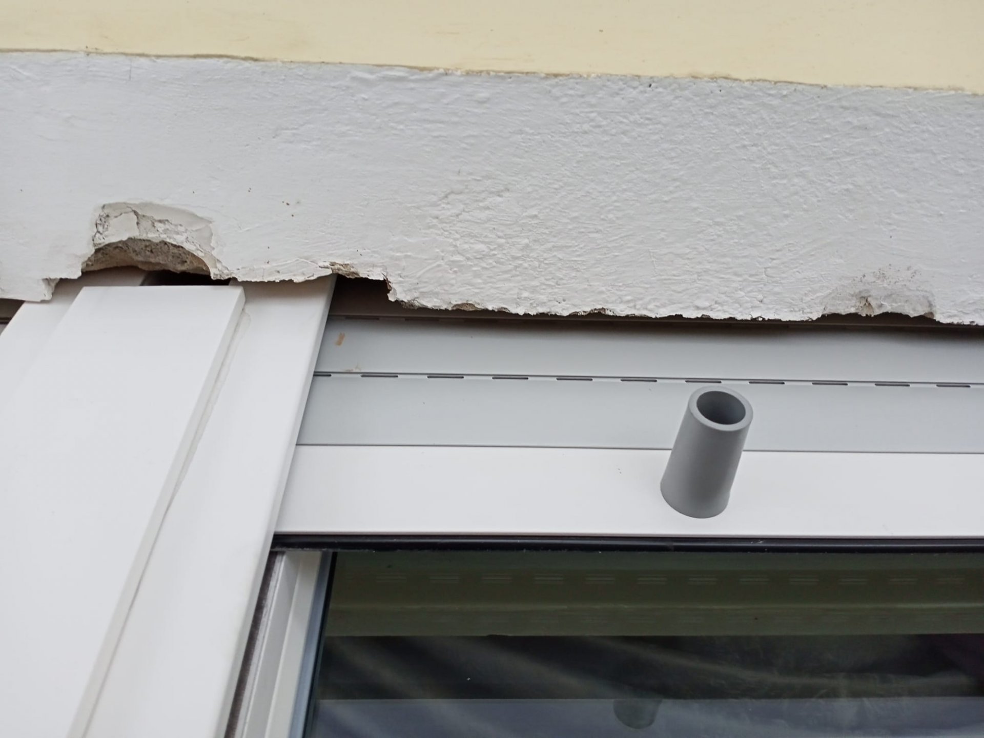

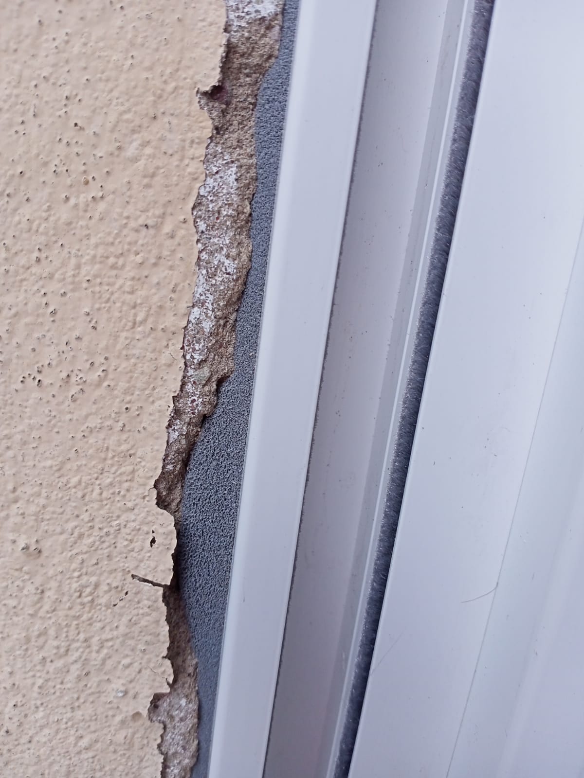

  17. Gaby48
    Gaby48
    05.01.2026

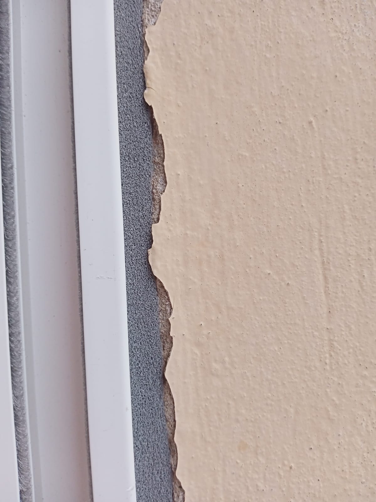

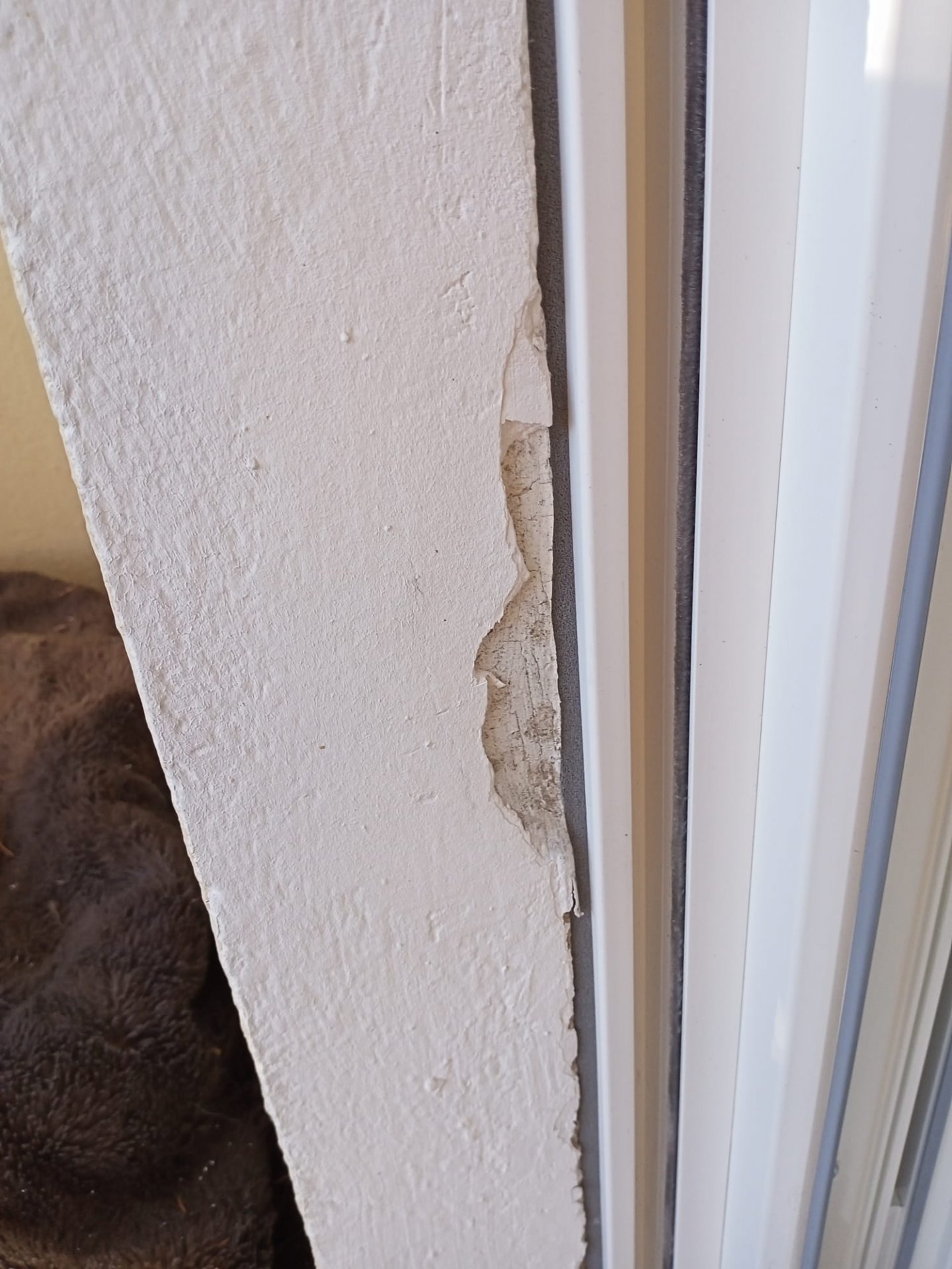

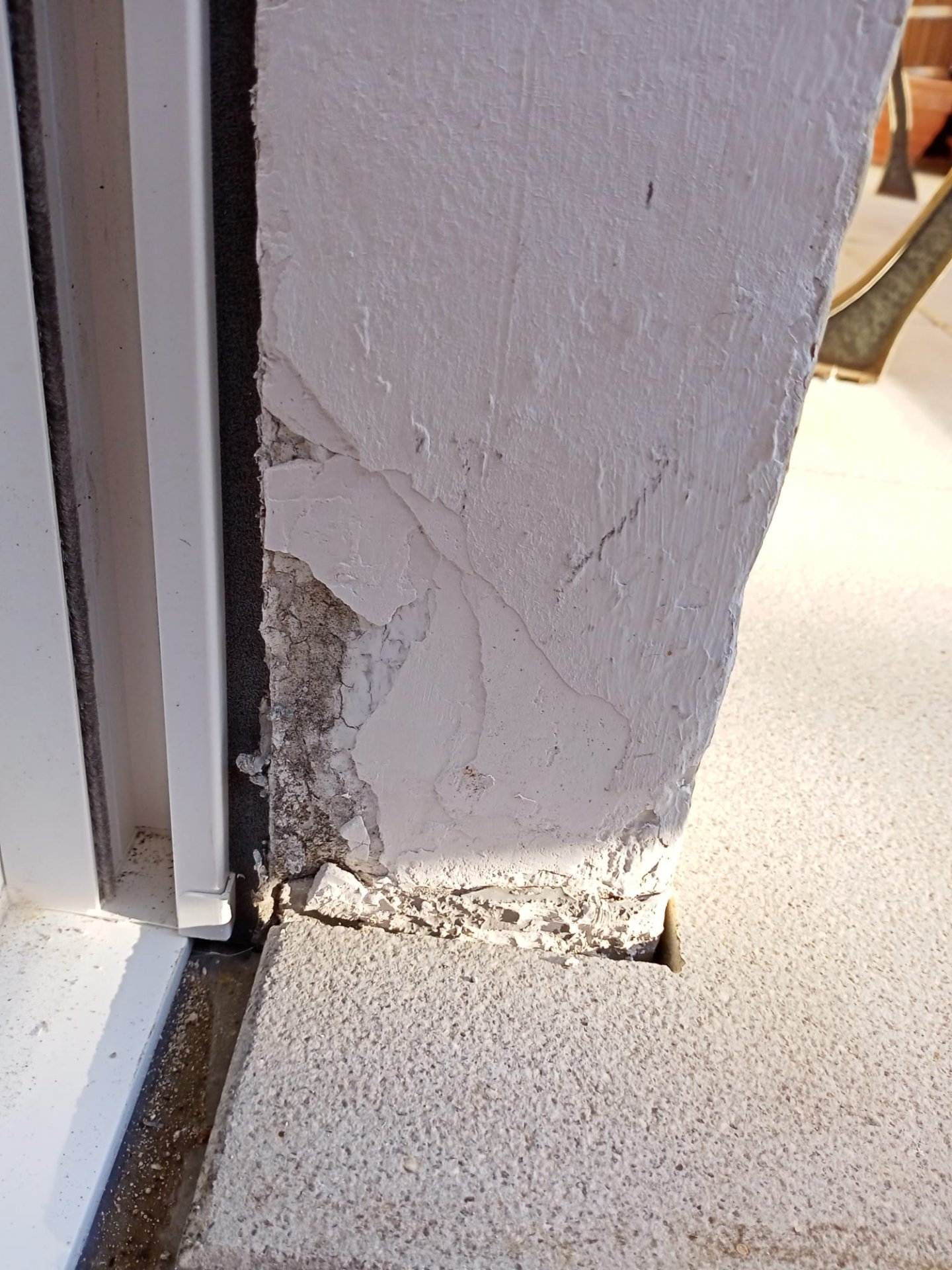

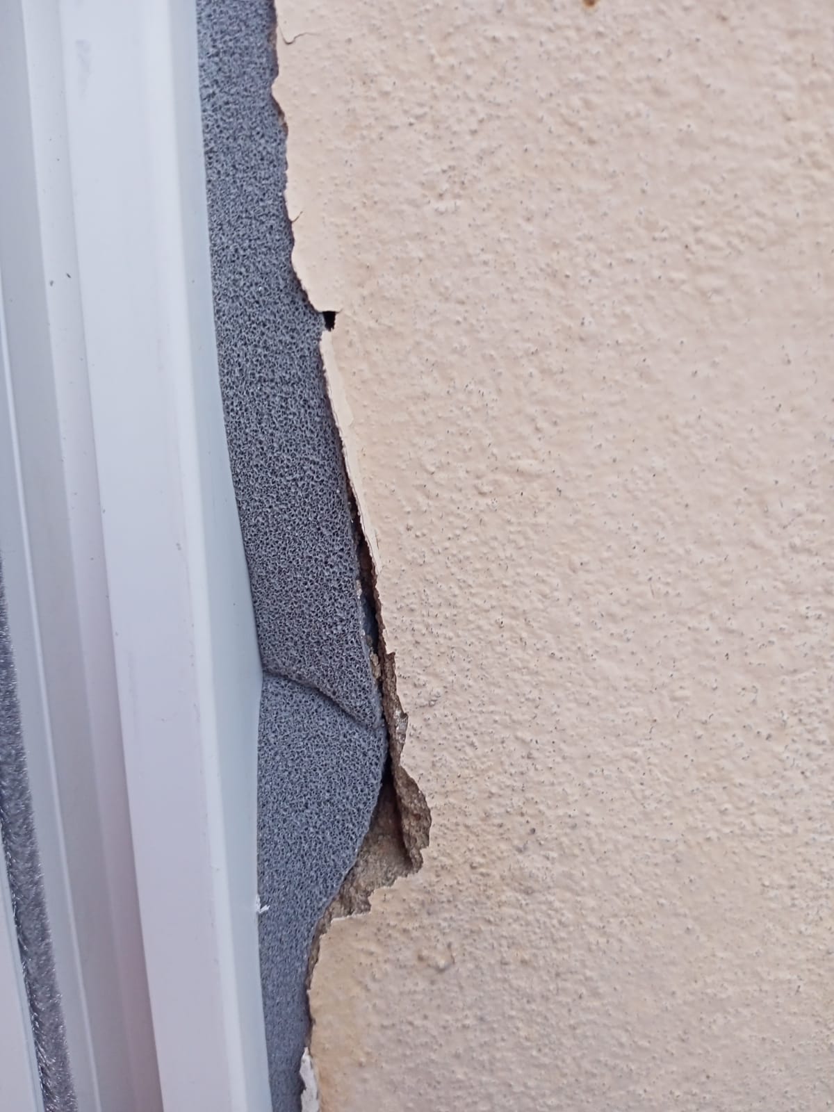

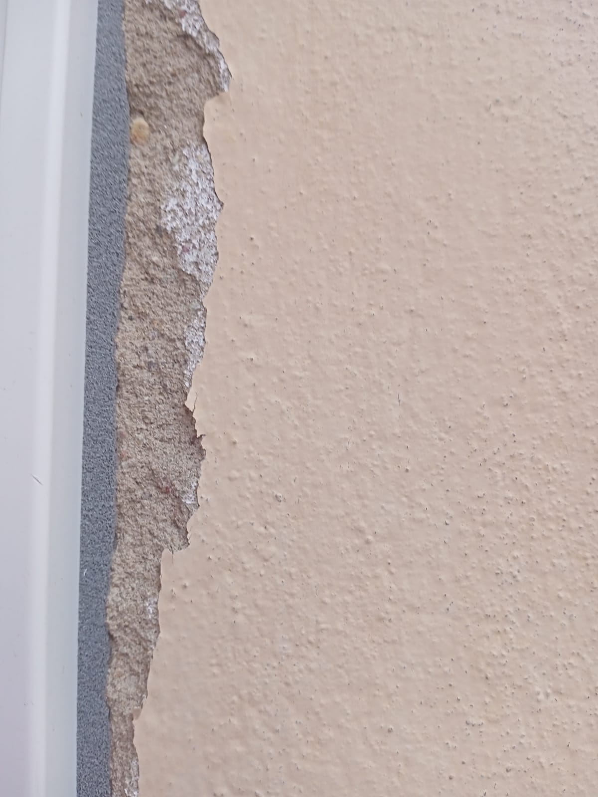

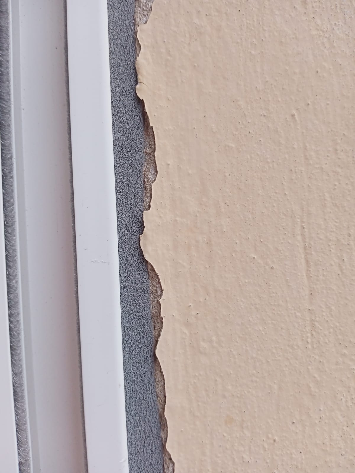

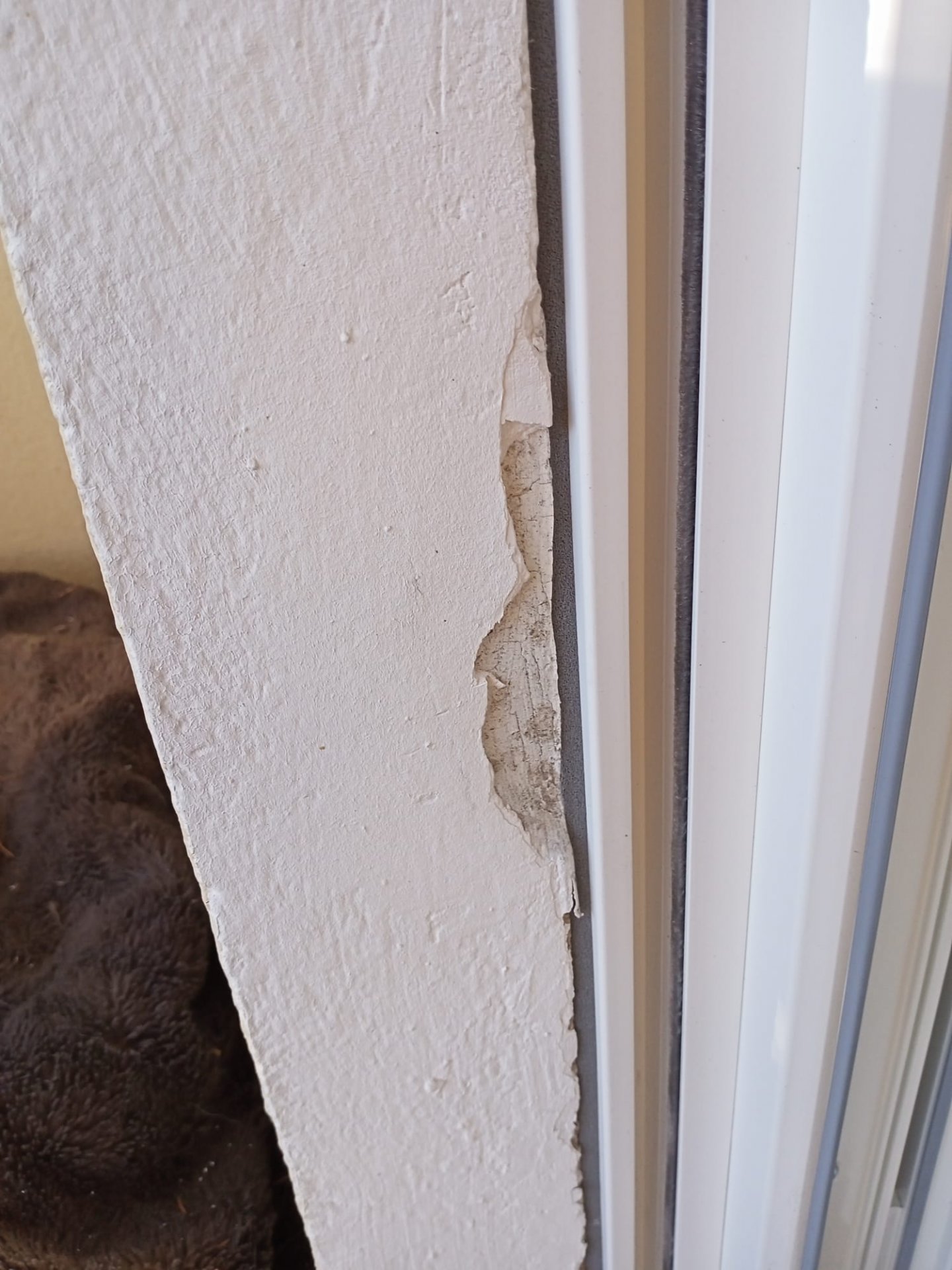

    Hallöchen, ich habe auch mal eine Frage: Ich habe am 18.12.2025 neue Fenster bekommen, im hohen Preissegment. Ich dachte, es würde alles super laufen, aber ich habe nur Ärger. Würde gerne mal wissen, ob das normal ist. Ich finde, die Fenster sind nicht gut eingebaut. Ich würde gerne ein paar Bilder hier reinsetzen, Vielleicht kann mir jemand sagen, ob das so ok ist. Ich finde, Balkontür.jpg Außenseite Balkon.jpg näher Fotografiert zwischen Balkontür und Fenster.jpeg WhatsApp Image 2026-01-04 at 13.58.36 (2).jpeg WhatsApp Image 2026-01-04 at 13.58.36.jpeg WhatsApp Image 2026-01-04 at 13.58.36 (2).jpeg das ist Pfusch. Würde gerne eure Meinung dazu hören. Das ist doch nicht akzeptabel, oder? ist das normal?
    Danke für eure Antwort
  18. #18 Fabian Weber, 05.01.2026
    16.470
    6.577
    der ganz normale Pfusch. Der Fensterbauer hätte dich darauf hinweisen müssen, dass der Putz abgeplatzt ist und jemand das vorher begradigen muss. Einfach so einbauen ist halt nicht in Ordnung.
