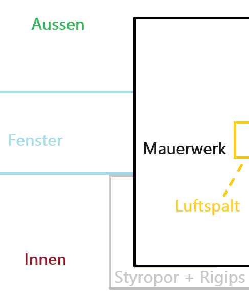

    wir renovieren teilweise ein Haus aus den 70er Jahren bei welchem u.a. neue Fensteröffnungen geschaffen werden. Zweimal wird auch aus einem normalen Fenster ein bodentiefes Fenster geschaffen, welches ein Aufputzrollladen haben sollen.
    Es handelt sich um richtigen Kalk-Klinker-Sandstein, welcher 2 x 11 cm misst und in der Mitte sich noch ein 2 cm Luftspalt befindet. Innen ist dann überall eine Art Dämmung mit 2,5 cm Styropor und dann Rigips montiert. Dieses "kleine" Innendämmkonstrukt wollen wir eigentlich nach Möglichkeit auch beibehalten.
    Die Draufsicht ist folgendermaßen:
    Für uns stellt sich die Frage wie man bestmöglich die Fenster auch in Hinblick auch auf zukünftige Maßnahmen verbaut. Zukünftig könnte sein dass man eine Aussendämmung anbringt.
    Fragen (der Einfachheit nummeriert):
    1. Macht es Sinn dass man das Fenster bündig zur Aussenkante einbaut? ..so dass wenn eine Aussendämung in paar Jahren eventuell draufkommt keine Ecken sind und die Dämmung einfach den Fensterrahmen etwas überdeckt?
    Quasi so:
    2. Wäre bei Verbau auf Aussenkante dies energetisch von Vorteil?
    3. Wie wäre es nach aktuellen Gesetzesanforderungen zu sehen? Könnte man eine höhere anerkannte Effizienz so bekommen?
    4. Was wäre sonst noch zu beachten oder wie ist eure Meinung dazu?
    PS: Klar würde bei Verbau auf Aussenkante der Rahmen nicht so tief sein das er innen am Styropor-Rigips Konstrukt ansteht. Da müsste man etwas flicken oder vielleicht beim Fensterbauer anfragen ob es auch einen Extratiefen Rahmen gibt :-/
    Grüße & Danke

    Warum fehlt in der Zeichnung die Außenkante des Mauerwerkes?
    Man kann die Fenster durchaus bündig mit der Außenkante des Mauerwerkes setzen.
    Wenn aber eine starke Außendämmung montiert wird, sollte man die Fenster noch weiter nach außen setzen.
    Sonst hat man später "Fensterhöhlen".
    Warum man innen Gipskarton plus Styropor montiert, verstehe ich nicht.
    Ich denke es liegt eine Außendämmung vor.
    Auch wenn man bodentiefe Fenster montiert, würde ich mindestens eine Steinhöhe , also 25 cm plus Kimmschicht, über der Rohdecke beginnen. Es wäre nicht das erste Fenster, das sich nach dem Einbau des Estrichs nicht mehr öffnen lässt. Diese neue Mode der Architekten bringt wenig bis nichts an Lichteinfall. Mehr Licht bekommt man, wenn man möglichst weit nach oben geht. Also deckengleicher Unterzug für die Fenster.

    Die Aussenkante ist in der Zeichnung vorhanden :confused: ..sie ist nur in der Miniaturansicht nicht da!
    "Fensterhöhlen" meinst du dass man sehr starke Einbuchtungen außenseitig für die Fenster hat!?
    War so der Bestand, wurde aber noch von keinem Handwerker als schlecht bemängelt. Es ist eine Innendämmung und auch auf innenliegenden Wänden angebracht.
    Ja, werden wir mal in uns gehen und es überdenken.

    1. kann machen
    2.Nein
    3.Nein
    4.ohne Verbreitung des Rahmens bekommst kein vernünftiges WDVS hin , diese 'mini' Überdeckung ohne Profilverbreiterung ist bei beiden Einbau Varianten nicht zu empfehlen, der optimale Einbau energetisch gesehen wäre der Einbau in der Dämmebene was aber hier ja nicht funktioniert.
    Du nimmst Aufsatzrolladen?mit Dämmung und Putzschiene ? auch wenn dein restliches WDVS später kommt , zumindest eine dünne Schicht Putz oder Armierungsmörtel solltest aufziehen.
    Petra manchmal fragt man sich doch ...das nennt sich Verbundplatte EPS / Styro und GKP und viele mögen gerne eine relativ große äußere Fensterbank, das ist eher Geschmack.

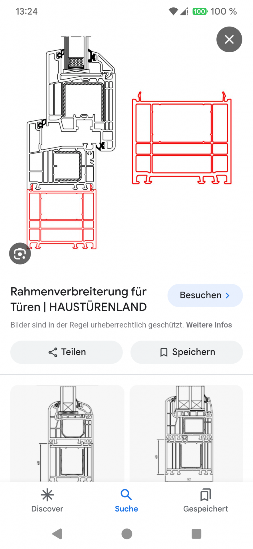

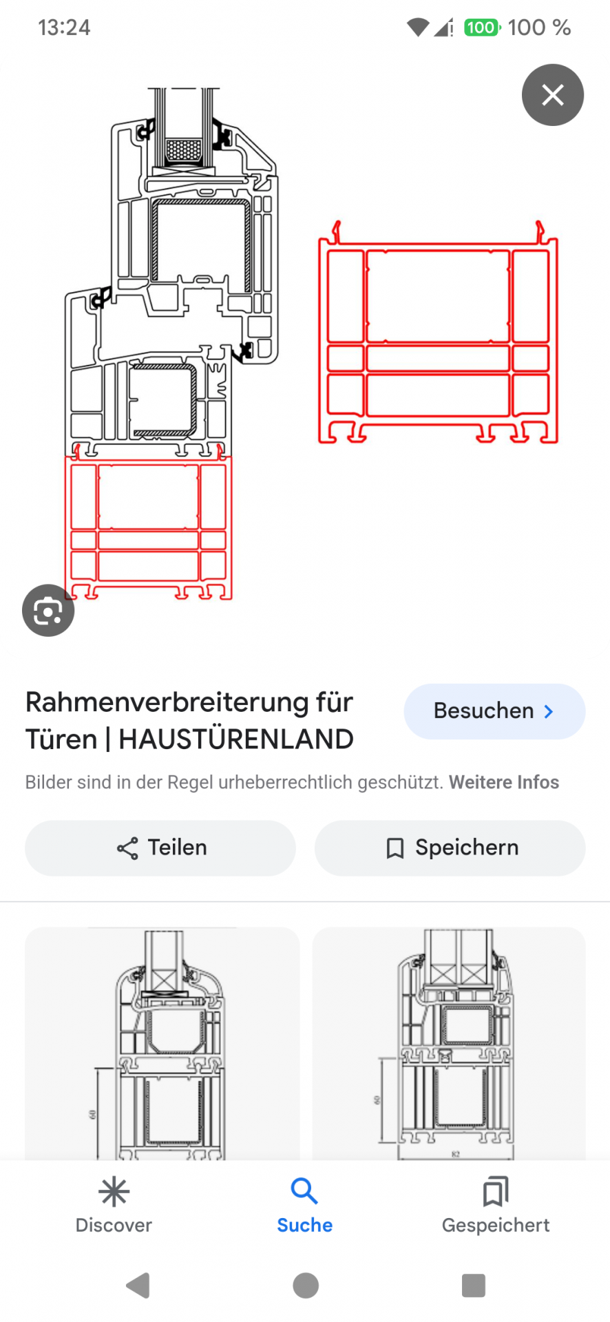

    Was meinst du konkret mit Profilverbreiterungen? hast du ein Bild?
    Was hat es technisch für einen Hintergrund?
    Wäre die Dämmebene, dann quasi schon die nicht vorhandene Aussendämmung?
    Ja mit Dämmung & ich denke auch Putzschiene, dass sollte der Fensterbauer ja schon bedenken (wollen ja nicht ständig die Putzschiene sehen)
  7. SIL
    10.865
    4.212
    Wie Teichi schrieb in der Dämmebene , d.h. vor deinen Mauerwerk im Prinzip vorgesetzt, was ich aber bei dir nicht sehe , weil es nicht möglich ist respektive mit sehr hohen Aufwand.
    Analog deinen Fensterbankanschlussprofil , kannst du an deinen Rahmen was hier links/ rechts wäre zusätzlich Profile anbauen lassen , je nach Hersteller ab 10 mm 15 mm etc mit Stahlverstärkung oder ohne , Hintergrund ist der Rahmen stellt die Schwachstelle dar und da du mit Rolladen/ Raffstore arbeitest bleiben von deinen Schienen mit Glück 2cm was dein WDVS überlappt ( plus Putz Gewebe etc ) Schienen ins WDVS integrieren ist eher schwierig, es gibt da zwar Sonderlösungen aber naja , um eine anständige Überdeckung zu erreichen sollten 40 mm als Verbreitung vorgesehen werden.
    Frag deine Fensterlieferanten der bietet dies definitiv an, ist zwar eine HT im Bild
