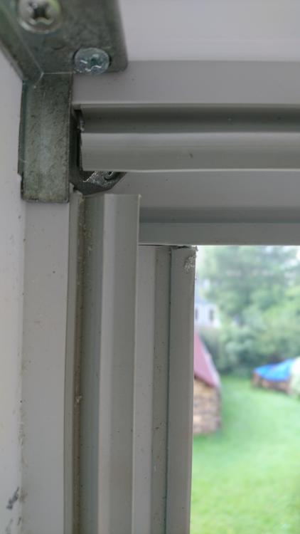

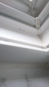

    Wir haben im Rahmen der Haussanierung neue Fenster bekommen. Da man uns aus Lärmtechnischen Gründen dazu geraten hat, haben wir uns für dreifach verglasung entschieden. Nun ist uns folgendes aufgefallen. Die Umlaufenden Dichtungen des Fensterrahmens klaffen an den Stoßkanten teilweise um mehrere Millimeter. Teilweise wurden die Stoßkanten aber auch mit Silikon ausgeschmiert. Ich bin mir nicht sicher ob das so gehört und ob das ein reklamierbarer Mangel darstellt oder nicht. Bilder hänge ich mal an. Für eure Meinungen und Tips schonmal besten Dank vorab. !

    Ich bin zwar fenstertechnisch kein Fachmann, aber das ist ein Mangel. Also Mangel anzeigen.

    Vorsicht mit Abnahme!
    Wenn man innerhalb etwa einer Woche den Mangel nicht schriftlich anzeigt und die Fenster nutzt, wird das als Abnahme angesehen. Danach muß man beweisen, daß der Mangel bereits vorhanden war.
    Vorher muß der AN den Mangel beweisen!!
    Also schnell in die Puschen kommen, und zwar schriftlich!
    Nicht lange untersuchen ob ein Mangel vorliegt, sondern den Mangel anzeigen!
    Wenn man die 10€ für den Gerichtsvollzieher investiert, gilt der Zeitpunkt der Übergabe an den GV als Zugangszeitpunkt an den Empfänger. Außerdem ist der Inhalt der Nachricht beweisbar.
    WEr solchen Murks abliefert hat mit dem Bestreiten viel Erfahrung.
    Vor allem nichts bezahlen. Das gilt auch als Abnahme. Sonst ist wenig zu retten.
    Eine Rechnung mit Mahnung gehört zur üblichen Kriegsführung solcher Betriebe.
