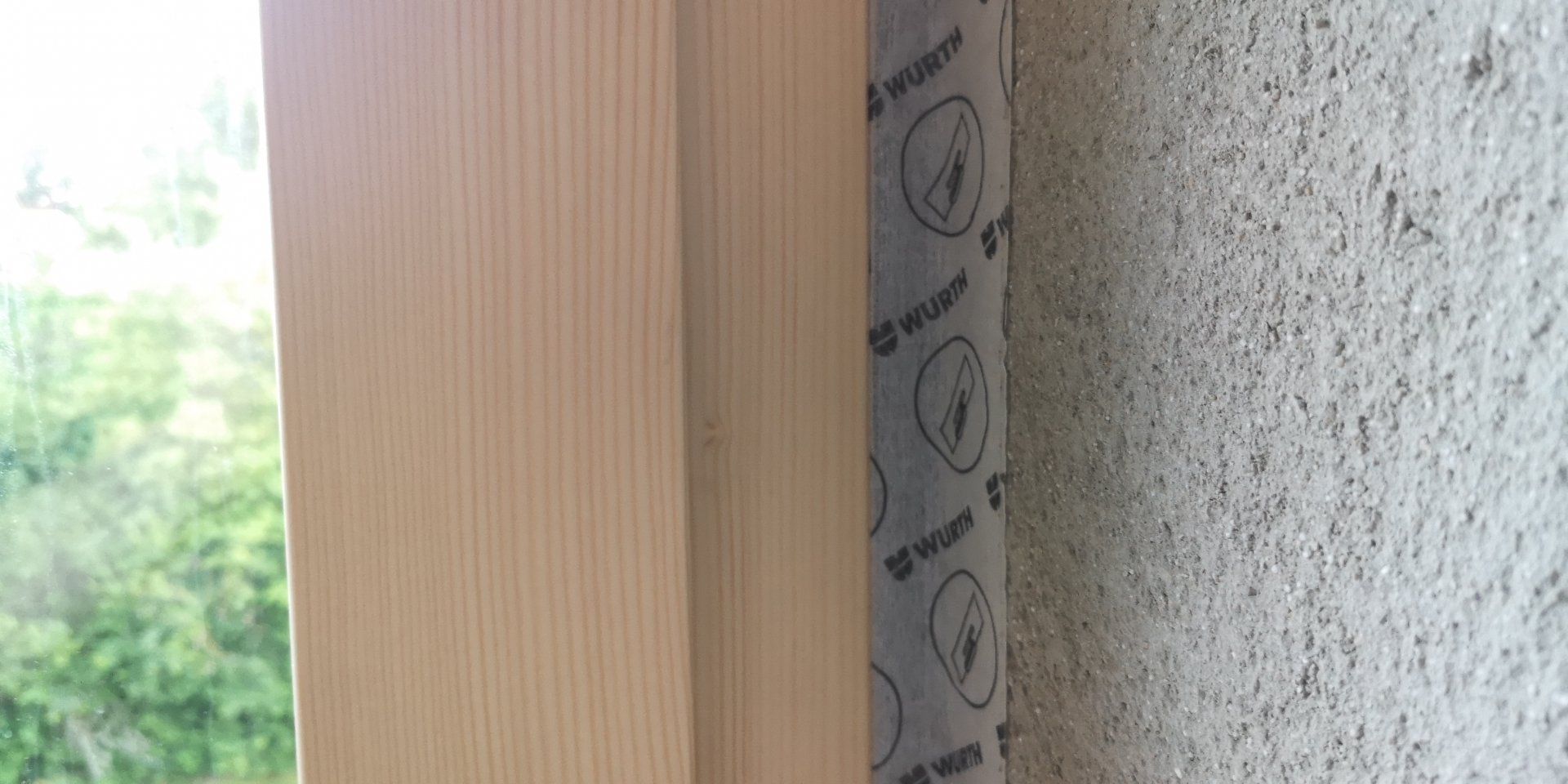

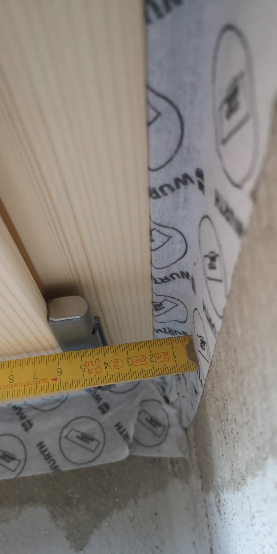

    wir haben neue Fenster (Holz-Alu) eingebaut. Die Montage an sich ist super gelaufen mit Kompriband/Schaum/Dichtband und Glattstrich an den Laibungen.
    Fenster sind bündig zur Außenkante gesetzt um nächstes Jahr ein WDVS anbringen zu können.
    Nun ist aber der innere Abschluss noch offen:
    - Anputzleisten ja/nein? Oder doch (Moosgummi-) Anputzband und Überstand später abschneiden?

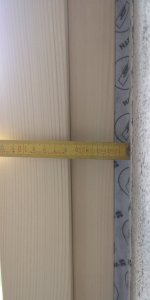

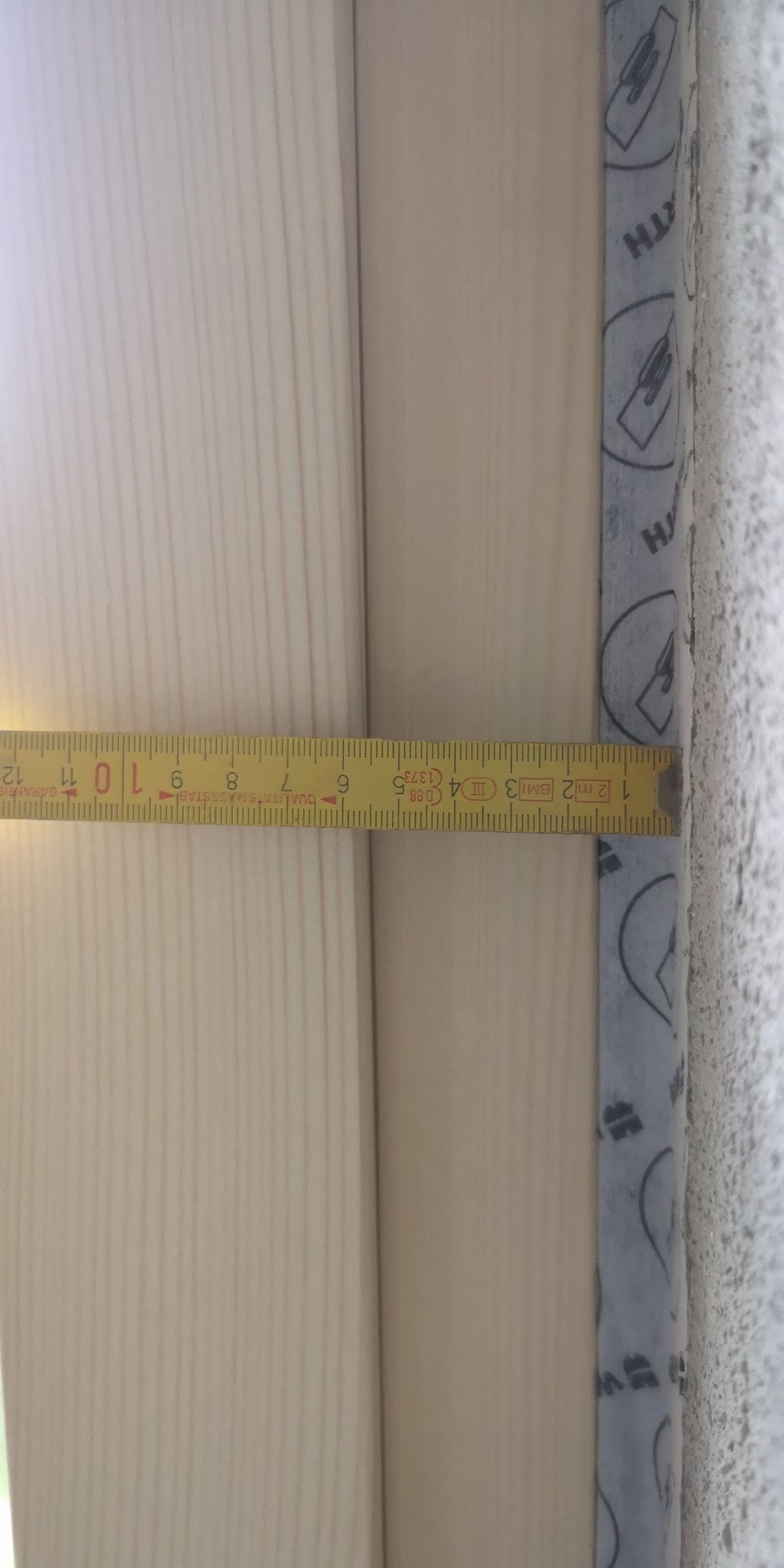

    - Laibungsdämmung? Ich habe umlaufend 15mm zwischen Glattstrich und Fensterrahmen, der gesamte Aufbau in der Laibung dürfte 30mm nicht überschreiten. Idee: 20mm Holzfaser aufkleben und dünn mit Kalkputz überspachteln? Reichen dafür 30mm? Oder 15mm verputzbares XPS (Styrodur-C)?
    - Oder doch keine Laibungsdämmung sondern direkt 20mm Putz auf die Laibung?
    Was ist nach dem aktuellen Stand der Technik hier sinnvoll?

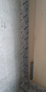

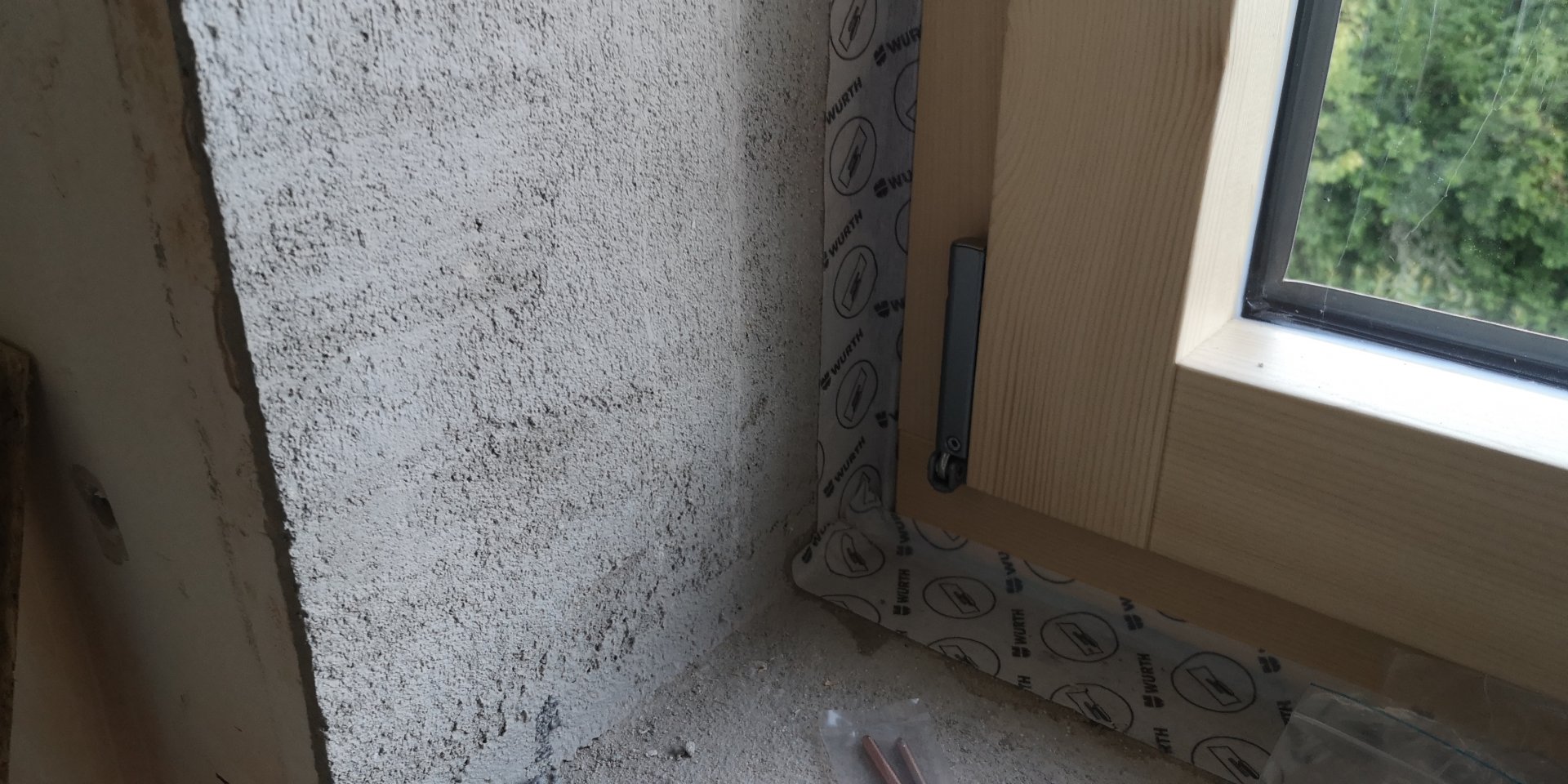

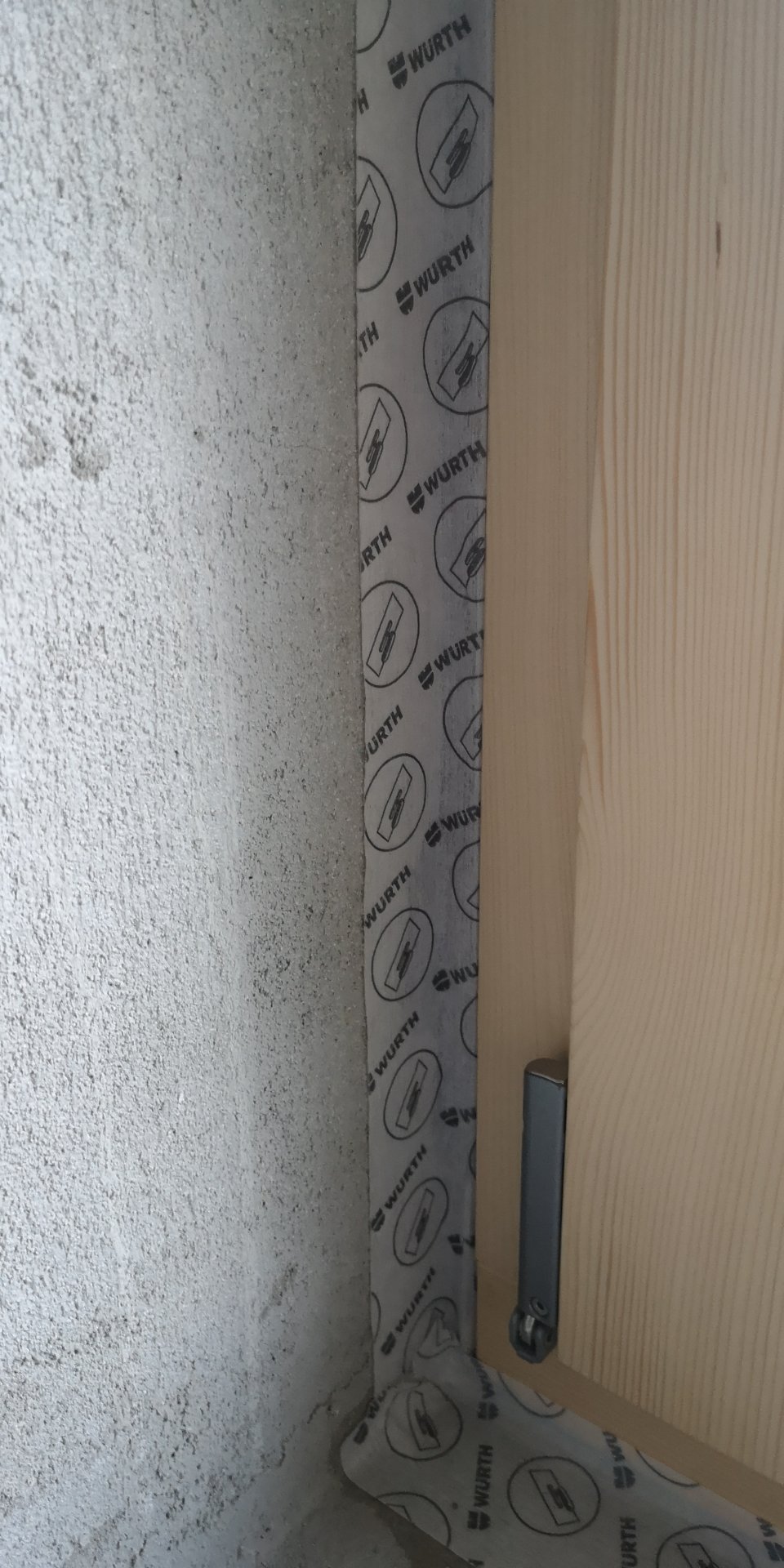

    anbei ein paar Fotos der aktuellen Situation.

    Ich würde Anputzleisten setzen und einfach die Leibungen putzen.

    Wenn du die Blendrahmen außen überdämmen kannst muß keine Laibungsdämmung erfolgen.
    Wie soll das WDVS hergestellt werden? (hoffentlich kein EPS?)
    Du könntest auch nur eine Fermacell oder Powerpaneelplatte vollflächig auf die Laibung kleben-
    abhängig vom geplanten Anstrich und die Fuge mit Acryl verschließen.
    Die Ecke mit Trockenbau-Eckschoner versehen

    die Rahmen sollten überdämmt werden, wird aber trotzdem Wärmebrücken geben wegen den Rollladenschienen. Eine (wenn auch minimale) Laibungsdämmung innen fände ich nicht schlecht. Selbst mit 15mm XPS würde ich die 30er Bimssteinwand von U=0,75 auf U=0,5 runterbringen.
    WDVS ist noch nicht entschieden. Mir würde Kork gefallen (natürlicher Rohstoff, robust gegen Insekten, Verlagung etc und bezahlbar), allerdings gibt es seitens meiner Freundin die Anforderung nach einer Putzoberfläche.
    Von Maxit soll es dieses Jahr noch eine Strohdämmung geben. Sollten da die Preise nicht völlig abgehoben sein dann könnte es auch das werden.
