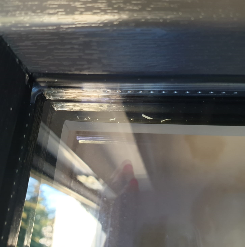

    Hallo Zusammen, bei unseren neuen Fenstern ist auffallend, dass alle inneren Glasleisten z.T. deutlich durchgebogen sind. Da ich das bisher noch nirgendwo anders gesehen habe, stellt sich uns die Frage ob es sich hier um einen Mangel handelt. Des Weiteren befinden sich zwischen Scheibe und innerer Glasleiste weiße Kunststoffspäne die aufgrund der schwarzen Dichtungen deutlich zu sehen sind besonders, weil sie sich auf der dunklen Dichtung abheben. Meines Erachtens auch ein Mangel, da man anscheinend beim Einbau diese nicht entfernt hat.
    Die Fenster sind von einem renommierten Hersteller der eigentlich mit einem hohen Standard wirbt, doch wie immer gehe ich erstmal von abmildernden Argumenten bei der Reklamation aus nach dem Motto "das ist normal". Für Rückmeldung, Meinungen und Einschätzungen eurerseits wäre ich sehr dankbar.

    Reklamieren und Fehler beheben lassen.
    Die Leisten sind nicht richtig eingeclipst. Sieht man bei Bild 1 oben deutlich bei der Wölbung (schwarzer "Streifen" zwischen Leiste und Rahmen.)

    ergänzend noch ein Bild zu den Spanrückständen zwischen Scheibe und Glasleiste
