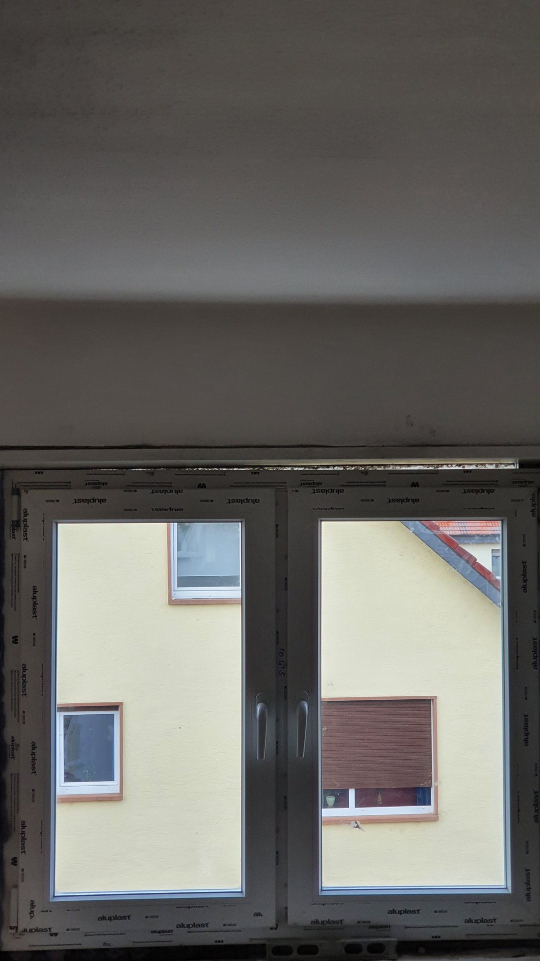

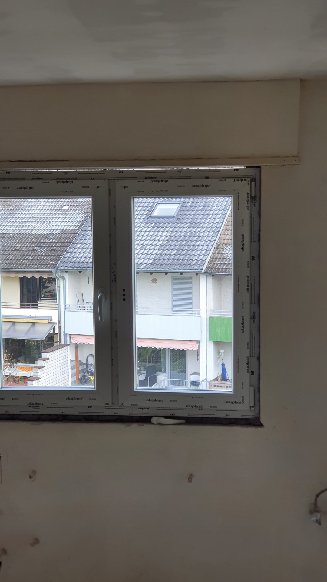

    wir haben neue Fenster im Haus eingebaut.
    Nun sehen wir aber große Schlitze, bis zu 3cm (siehe Bilder) vom Rolladenkasten bis zur Fensterkante.
    Der Fensterbauer sagt das sei kein Problem, man nimmt da einfach dickere Verschlusskappen.
    Ich befürchte eher, das er hier sich vermessen hat und das nicht korrigieren möchte, aufgrund der höheren Kosten die dabei entstehen.
    Was soll bzw. was kann ich tun, oder ist er im Recht?
    Kann ich mir diese Verschlussdeckel auch selbst kaufen?

    Und wie möchte der liebe Herr Fensteinbauer die Luftdichtheit Innen und Außen die Schlagregendichtheit sicherstellen?
    Ist da oben revhts ein Klotz zwischen?
    Soll das so bleiben? Entweder ist der Sturz schief oder das Fenster schief eingebaut. Bleibt es so, ist absoluter Pfusch.
    Mängelanzeige und einen Teil der Bezahlung einbehalten.

    Die übliche Frage halt mal wieder: was war wie beauftragt? So lange das nicht geklärt ist, ist der Satz Geld einbehalten, völliger Mumpitz.
    Dann: ich gehe zur Ehrenrettung des Fensterbauers davon aus, daß er die Fenster in Waage eingebaut hat. Vergrößert man das Bild stellt man dann fest, das irgendwas schief ist. Im 2ten Bild sieht man das überdeutlich. Fensterbauer können aber nur gerade Fenster bauen. Irgendeinen Tod muß er sterben.
    Bleibt also die spannende Frage, wie sah der Auftrag für alle notwendigen Nebenarbeiten aus?

    Vor allem wie wurde das Aufmass gemacht und was war beauftragt?
    Glattstrich vor Einbau und Beiputzen Fensterlaibung auf dem Auftrag oder nicht?

    Um eure Fragen zu beantworten, die Fenster sind gerade eingebaut, nach dem Spalt kommt direkt die Mauer, welche die Rollläden von außen verdeckt. Da wo die Lücke ist, sieht man die Rollläden normalerweise direkt, die sind aktuell ausgebaut.
    Der Grund warum das schief ist, ist wegen den Holzabdeckungen. Diese sind teils durchnässt durch Jahrelange Feuchtigkeitsansammlung und die sind auch nur mit einer Schraube fixiert.
    Ausgemacht ist der Ausbau, Einbau, ausschäumen inkl. Silikonieren außen und innen.
    Mehr wurde dazu nichts gesagt, alte Fenster wurden rausgemacht und die neuen Fenster wurden direkt eingebaut. Verputzt wurde da nichts vorher. Im Auftrag steht da auch nichts von. Da kam ein Herr der alle Fenster ausgemessen hat und nach ein paar Wochen wurden die Fenster geliefert und alles wurde eingebaut.
    Einzig allein die Fenster in dem Stockwerk sind so. Alle anderen passen

    Naja was soll den der Fensterbauer bei dem schiefen Rolladenkasten machen?
    Dämmen und abdichten muss er aber noch.

    Warum sollte der Fensterbauer denn Leistungen erbringen die nicht beauftragt sind ?
    Hast du ihn schon mal gefragt, ob er das gegen einen Nachtrag erledigen würde ?
    Ist halt im Altbau auch schwierig ein 100% Aufmass zu machen ohne vorher ein Fenster temporär auszubauen oder was freizustemmen....
