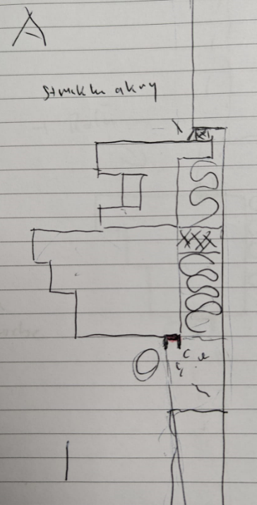

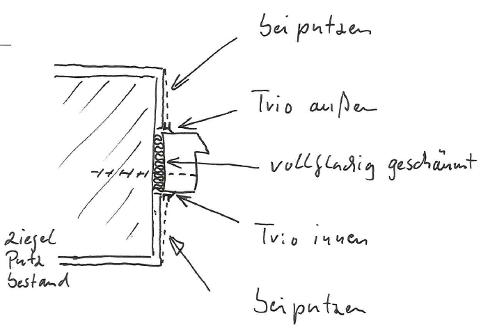

    Ich habe nochmal mit den Fensterbauern gesprochen:
    Die Laibungen werden nicht neu gemacht.
    Hinsitlich der konkreten Ausführung gibt es zwei Optionen:
    Option 1: Die APU wird auf die bestehende Laibung aufgesetzt und eingeputzt. Folge: Der Putz auf der Laibung wird dicker (innen und außen), das Fenster "kleiner". Es geht natürlich keine Glasfläche verloren, der Kunststoffrahmen wird halt in Dicke der APU eingeputzt.
    Option 2: Für die APU Montage wird in den bestehenden Laibungsputz ein Ausschnitt gemacht, damit diese dort Platz finden. Das muss dann nur noch minimal verputzt werden.
    Option 2 klingt für mich als Laien wertiger, kostet aber in der Montage auch mehr als das doppelte (+115%). Was meint ihr? Gibt es hier ein besser/schlechter? Ist Option 2 den Aufpreis wert?
  15. #15 Fabian Weber, 02.03.2023
    16.420
    6.547
    Wie wird bei 2 abgedichtet? Was ist bei beiden Varianten mit den Fensterbänken innen und außen?
    Der Teufel steckt im Detail, darum richtig planen.
  16. #16 Arvidsson, 02.03.2023
    Arvidsson
    Arvidsson
    14.02.2023
    73
    Ich denke genauso
    Ich denke genauso wie bei Option 1. APU mit etwas neuem Putz.
    Anbei noch die Skizzen die ich habe:
    Option 1:
    Meine Interpretation: Die APU wird auf die bestehende Laibung aufgesetzt und eingeputzt. Folge: Der Putz auf der Laibung wird dicker (innen und außen), das Fenster "kleiner". Es geht natürlich keine Glasfläche verloren, der Kunststoffrahmen wird halt in Dicke der APU eingeputzt.
    Option 2:
    Meine Interpretation: Für die APU Montage wird in den bestehenden Laibungsputz ein Ausschnitt gemacht, damit diese dort Platz finden. Das muss dann nur noch minimal verputzt werden. (Das oben müsste die Rollladenschiene sein. Die würde es in Option 1 natürlich auch geben).
    Die Fensterbänke innen bleiben, die Fensterbleche außen werden bei beiden Optionen neu gemacht.
