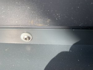

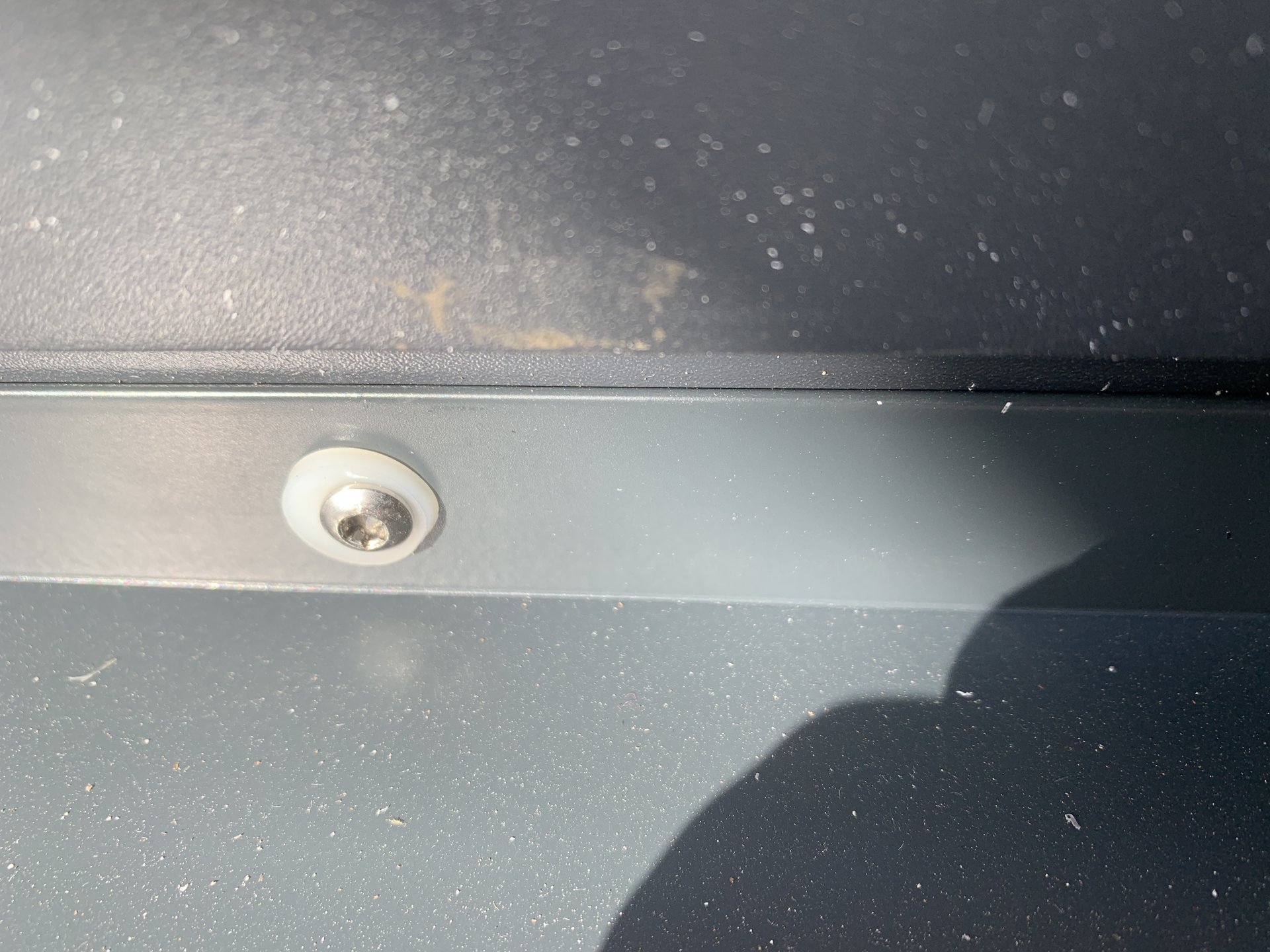

    Bezüglich der zu langen Fensterbank: Ist schon irre, dass man dem Kunden lieber die Laibung zekloppt, als die Fensterbänke noch mal mitzunehmen und auf Maß zu schneiden.
    Warum wurde eigentlic Fenster bestellt, die für die Alubank kein Anschlussprofil haben, obwohl eine Alubank geplant war?
    Ich fürchte, du hast da den falschen Fensterbauer erwischt.

    Gute Frage mit dem Anschluss....
    Hast du ggf mal ein Fotos wie der Anschluss richtig wäre ?
    Wir haben beides bzw alles an einem Tag bestellt.
    Es wurde also keine Nachbestellung getätigt, die dies rechtfertigen würde

    Ok jetzt sehe ich es auch, die Fensterbank ist tatsächlich zu lang...

    Üblicherweise haben Fensterhersteller ein Anschlussprofil für Alu-Fensterbänke wie hier z.B.
    Wie bei dir ist das wohl auch dicht, wenn da eine Dichtung verbaut ist, was aber nicht so aussieht.
    Edit: Mich täuscht wohl auf dem letzen Bild die Perspektive. Auf den anderen Bilder sieht es ja doch so aus. Sorry

    eine Dichtung sehe ich bei mir auch nicht.
    Hab ich ebenfalls notiert.

    So alle zusammen.
    Er war da und hat alles aufgenommen.
    Innen die Macken und Fehler hat er eingestanden und schickt die gleichen Monteure zum nachbessern.
    Ebenfalls gibt es eine neue Fensterbank, als Tausch für die zu kurze.
    Die Fenster, welche innen nicht richtig geschäumt wurden, werden nochmal neu geschäumt.
    außen meinte er, dass es alles ok wäre und das Kombri. Band nicht außen Anliegen muss. Das es nicht machbar wäre.
    Das würden die Zierleisten hinterher machen. Das das Wasser nicht ins Mauerwerk läuft.
    Also von außen wäre die Montage bzw Dichteeben in Ordnung und nicht anders machbar..

    Wenn das Kompriband außen nicht beidseitig anliegt oder dabei bis zum Maximum aufgehen muss,ist es nutzlos.
    Innen muss Luftdichht abgedichtet werden, aber das ist ja nicht mal im Ansatz zu sehen.
    Ich fürchte, dieser Monteur wird keine Abdichtung nach Ral hinbekommen, was er heute machen müsste, außer es wird bewusst etwas anderes beauftragt.

    Warum heissen die Zierleisten dann Zierleisten und nicht "Regenwasserdichtleisten" ?

    Wozu hat er denn dann überhaupt das Kompriband gemacht, wenn es nicht gebraucht wird.
