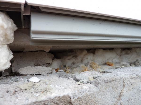

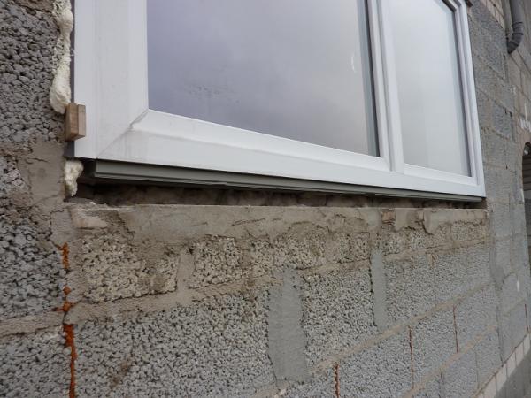

    ich bin neu hier und habe zwar die Suche bemüht aber in meiner knapp bemessenen Zeit nicht das gefunden was ich suche.
    Und zwar handelt es sich um ein Haus Bj. 79 mit Hohlblocksteinen nicht verputzt.
    Nun kümmere ich mich langsam um das Haus und es wird ein Fenster nach dem anderen gemacht.
    Und dann in den nächsten 2 bis 3 Jahren mit 8 bis 12cm isolieren. Aber das ist eine andere Geschichte.

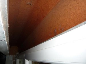

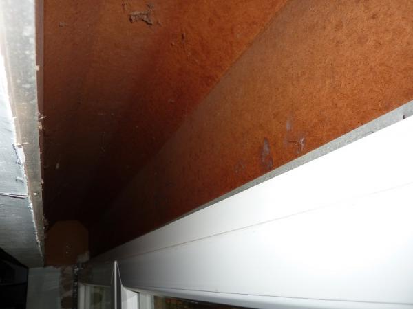

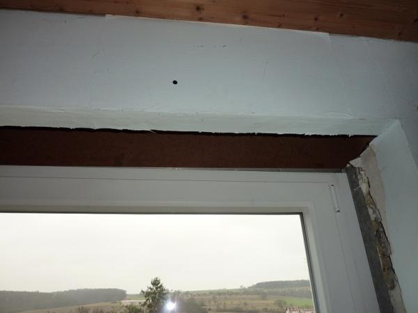

    Die Sturzrollokästen sollen isoliert werden und durch Vorsatzrollos ersetzt werden.
    Nun habe ich den leeren Sturz und jeder erzählt mir irgendwie etwas anders wie man den isolieren soll.
    Nun würde mich interessieren, wie man es nach aussen und innen am besten gegen Schwitzwasser und dem resultierendem Schimmel isolieren/umbauen kann.

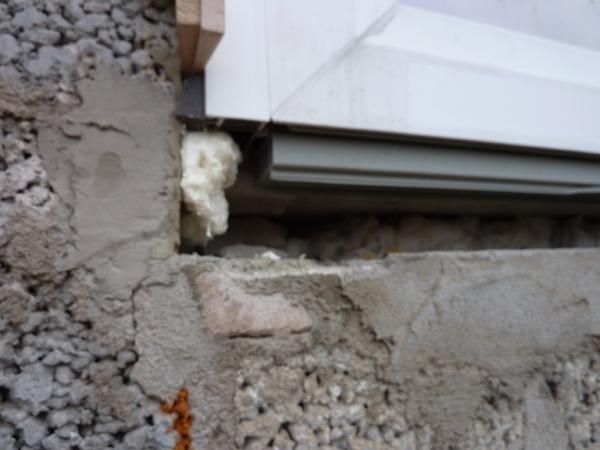

    Auch hat das Haus steinerne Fensterbänke aussen, die bis unter die innere gehen, was natürlich ganz schöne Wärmebrücken ist.
    Nun habe ich die Fensterbank entfernt und frage mich was ich in den Hohlraum stecken soll?
    Styrodur und den Rest mit Bauschaum?
    So ich hoffe das auch solchen Noob] wie mir geholfen wird ;)
    Schonmal vielen Dank im Vorraus für.

    Fensterfakte: Fensterbänke entfernt i.O.
    Keine Tragklötzer drunter, nicht i.O. --> Also ändern!! Schnellst möglich, sonnst bekommst du die Dinger irgendwann nicht mehr auf.
    Auschäumen i.O., Abdichtung nicht vergessen!!
    Rolladenfakten: Dämmstoff, i.o. Aber er muß alles ohne Luft ausfüllen und gegen die innere Raumluft abgedichtet werden!!
    Gruss Schriebs 71

    Danke für die Info. Das mit den Tragklötzen muss ich mir mal anschauen. sind bei mir keine Verbaut.
    Wollte eigentlich Styrodur unterlegen und mit Bauschaum ausschäumen. Aber so wie du schreibst wird das nicht die nötige Tragfähigkeit haben oder?
    Wie soll man das RICHTIG abdichten? Ist ja auch knapp 8cm Luft unterm Fenster nun.
    Rolladen: Soweit klar. Nur welche Materialien soll man benutzen und wie richtig abdichten?
    Mfg Chris

    Warum denn das?
    Die vorhandenen Rolladenkästen lassen sich sehr gut dämmen und dort auch wieder Rolladen einbauen.
    Hier an deren Stelle Vorsatzrollos auf die Wand zu pappen halte ich, auch im Hinblick auf die noch voergesehene Dämmung, für nicht zielführend.
    Und in den "Hohlraum" wird nichts "gesteckt" !
    Das Ganze ist Bastelwastel ohne Plan, Anleitungen dazu gehören in Bastelwastelheimwerkerforen.

    Also Membran-Dichtungsbänder gibts in der Regel bis 100mm!! Und EPDM Bänder bis 300mm. Beides geeignet. Gibts im Fachhandel
    Stopf die Dinger ordentlich mit Dämmwolle aus. Folie zum luftdichten Einbau drüber und gut!!
    Bevor du fragst: Wie??? Mach dir nen Kopp!! Nur als Tip, es darf keine Raumluft an die Dämmschicht. Wie sieht man nur vor Ort!! Es gibt da kein Patent!!
    Gruss Schriebs 71

    und dieses ganze scheitert alleine an der derzeitigen ausgeführten Montageebenen der Fenster in der Wand!! Es sei denn, man läßt die Rolläden innen laufen!!! Und mit dem Platz kann es knapp mit der nachträglichen Dämmung werden!
    Und nix Bastel Wastel!! Nur gängige funktionierende Praxis.
    Aber, ich gebe ihnen Recht, für die Ausführung sollten er sich einen Fachmann holen!!!
    Gruss Schriebs 71
