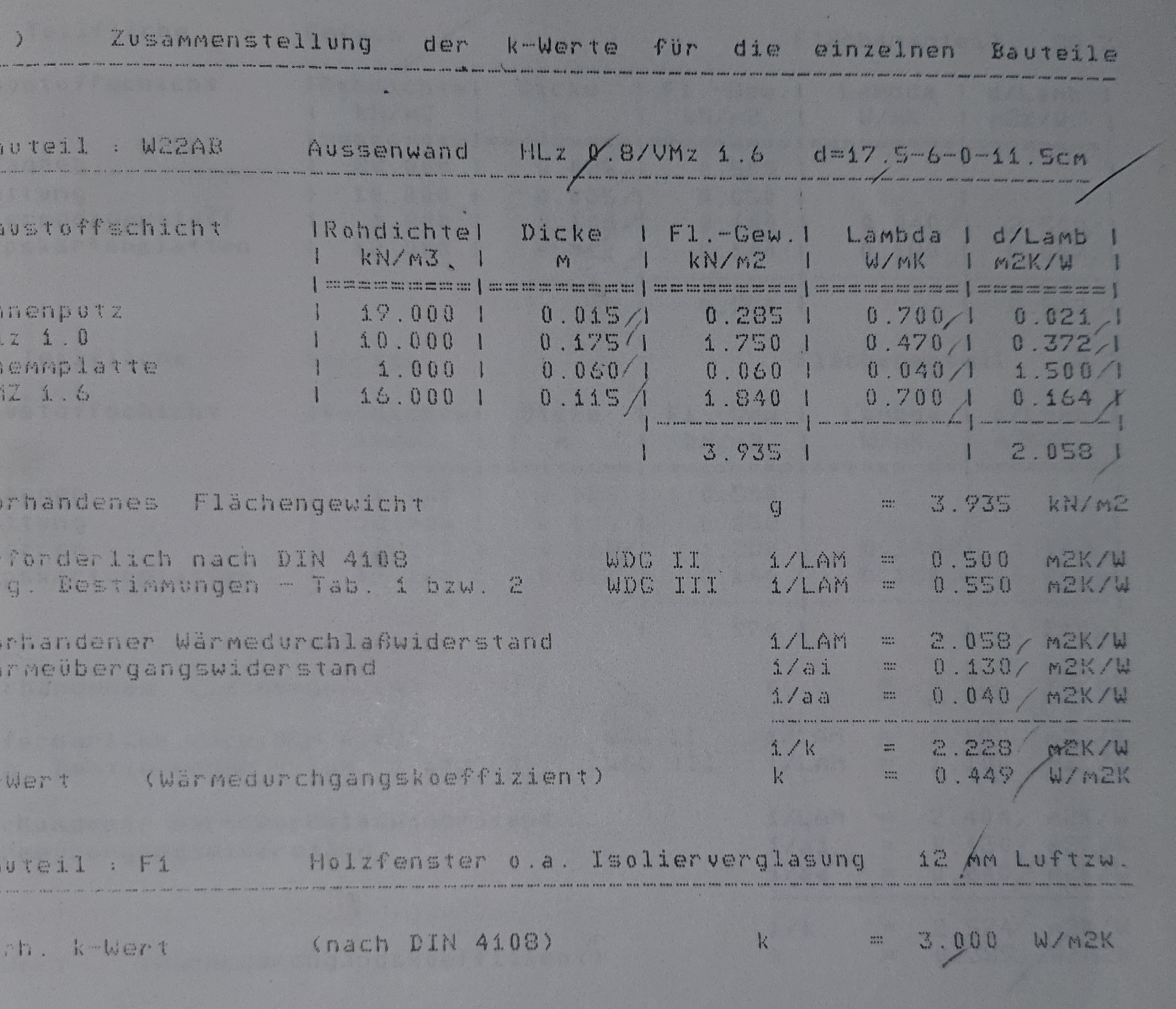

    Es geht darum das wir gerne neue Fenster in unserem Altbau verbauen lassen würden. Da kommt natürlich schnell die Frage auf ob es zweifach oder dreifach verglaste Fenster sein sollen und genau da sind wir uns unsicher.
    Unsere Hauswand hat folgenden Aufbau (von innen nach außen):
    - 0,015m Innenputz
    - 0,175m HLz 1.0 (diese Porotonsteine)
    - 0,060m Dämmplatte
    - 0,115m VMz 1.6 (Klinker)
    Insgesamt hat das Ganze einen k bzw. u - Wert von 0,449 W/m²*K laut Berechnung aus dem Wärmeschutznachweis (Bild angehängt).
    Soweit sehr solide und für das Baujahr 1986 auch gar nicht schlecht.
    Dreifach verglaste Fenster haben laut Fensterbauer einen Gesamtwert von ca. 0,7 bis 0,8 W/m²*K und zweifach verglaste Fenster ca. 1 bis 1,1 W/m²*K. Beides liegt schon mal über 0,449 W/m²*K was ja so sein soll.
    Können wir in dieser Konstellation ruhigen Gewissens die dreifach verglasten Fenster nehmen? Oder darf der Unterschied zwischen Wand und Fenster eventuell ein bestimmen Wert nicht unterschreiten?
    Ich hoffe mir kann jemand von euch helfen.

    Egal ob zwei- oder dreifach, es ist hinterher dichter als jetzt. Und daher braucht ihr ein Lüftungskonzept.
    Fenster sind keine planmäßig Kondensationsfläche!
    ich würde 3-Fach nehmen, da der Aufpreis marginal ist.

    Schließe mich an - Dreifachverglasung ist auch nach kfw-Empfehlungen zur Tauwasservermeidung bei eurem Außenwand-U-Wert machbar.
    Schließe mich an - im Falle eines Fenstertausches unbedingt ein Lüftungskonzept nach DIN 1946-6 einzeln für jede Wohneinheit (Wohnung oder Einfamilienhaus) erstellen lassen und im Bedarfsfall die Fenster gleich mit passenden Falzlüftern ausstatten lassen um auch zukünftig die nutzerunabhängige Grundlüftung zur Schimmelpilzvermeidung ("Lüftung zum Feuchteschutz") sicher zu stellen.

    Vielen Dank für die schnellen Antworten! Hätte ich so schnell garnicht mit gerechnet.
    Nun dann werden es dreifach verglaste Fenster und dann muss ich mir doch nochmal über ein Lüftungskonzept Gedanken machen.
