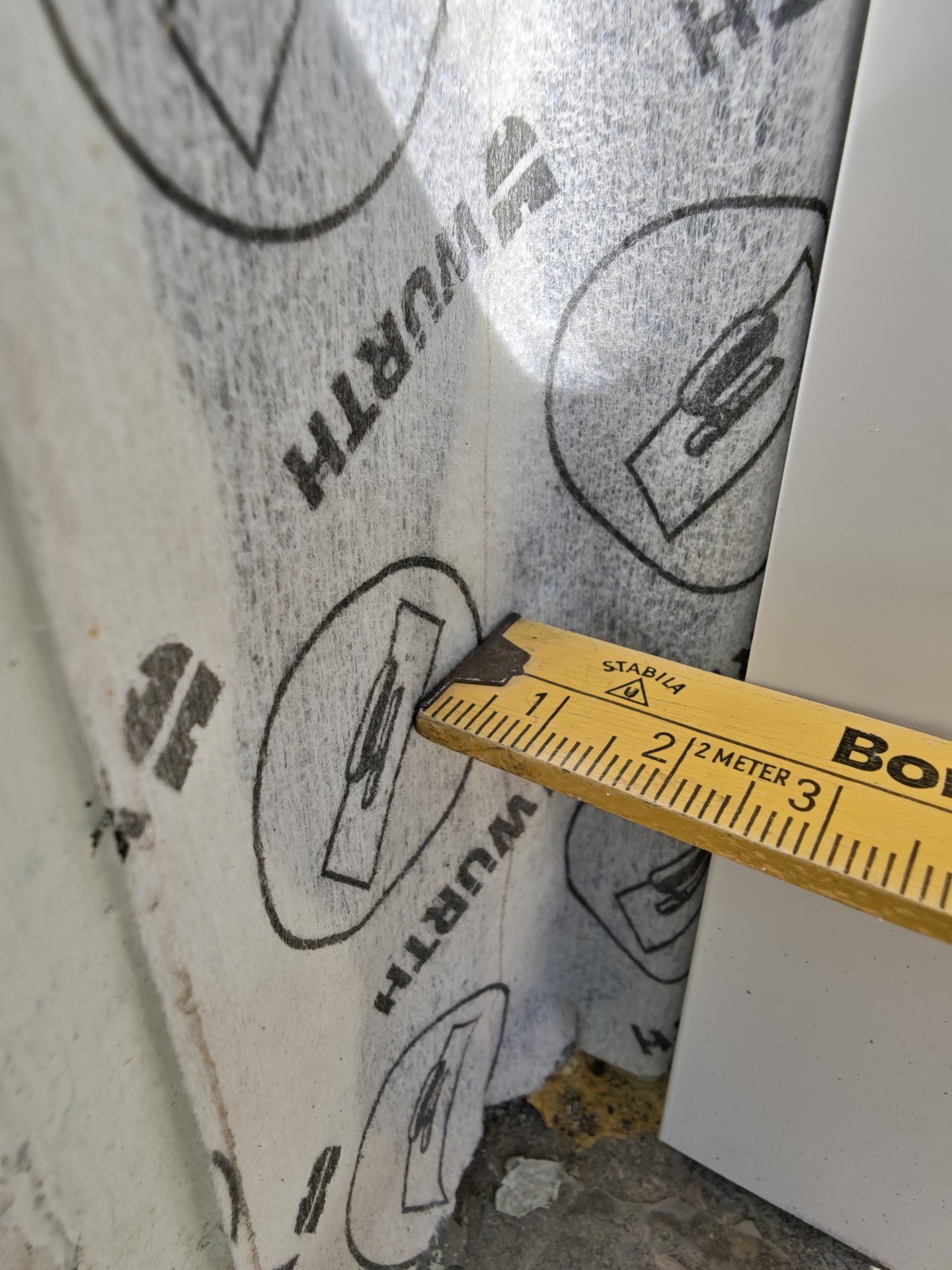

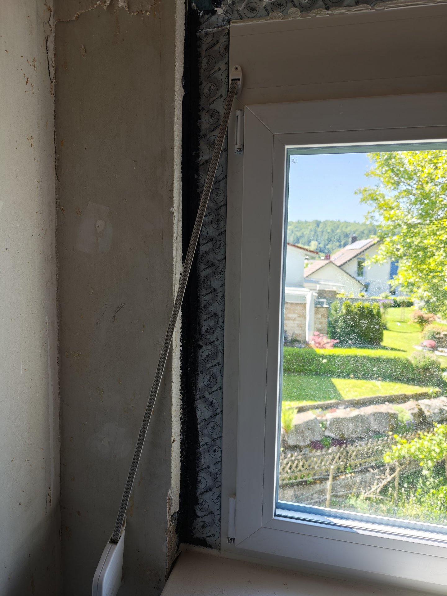

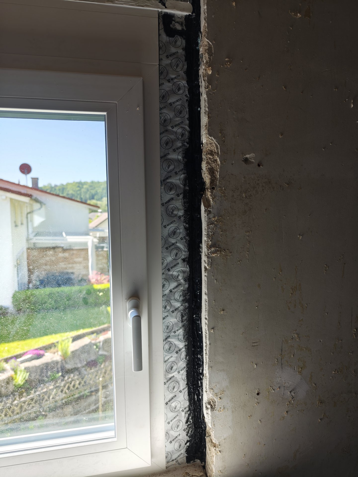

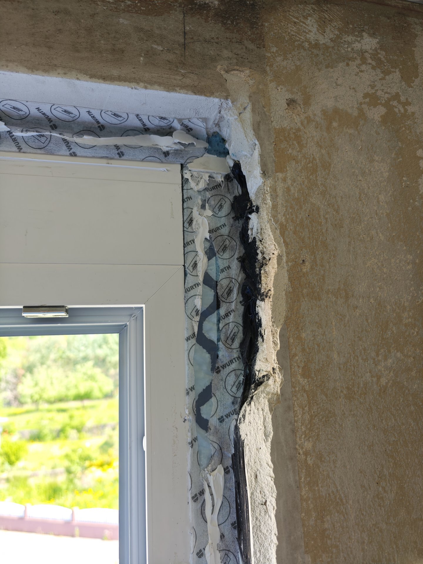

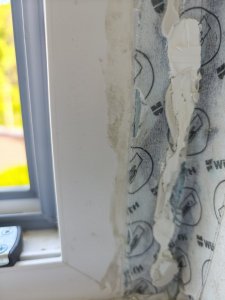

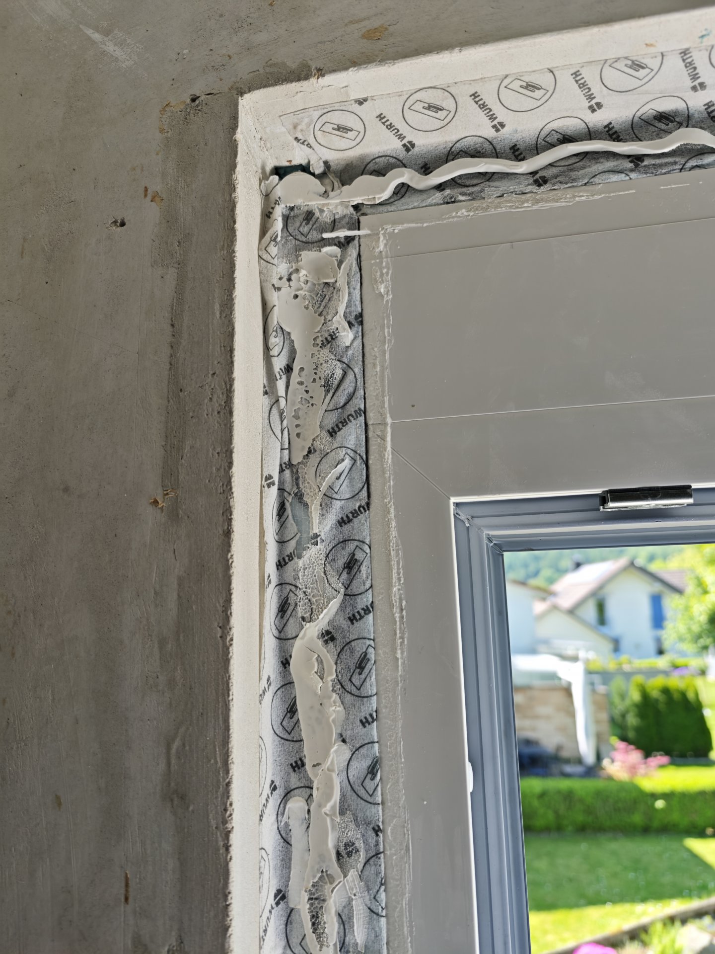

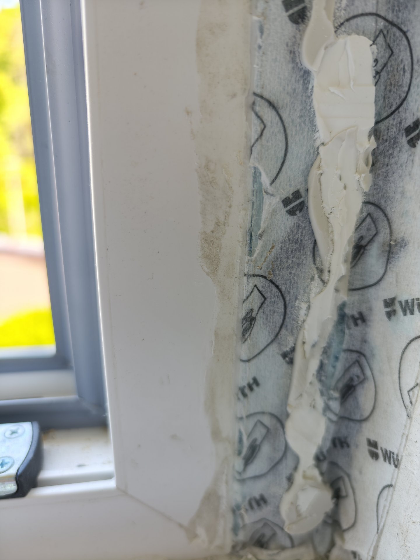

    wir haben uns von einer Firma in unserem Altbau von 1962 die Restlichen Alten Fenster tauschen lassen (einige waren schon neu). Jetzt ist es so das wir im oberen Stockwerk 4 Fenster getauscht bekommen haben und damit absolut unzufrieden sind.. Die Firma weiß bescheid und kommt uns mit ein paar Euro entgegen, aber was meint ihr dazu zu dem Einbau und zu den maßen der Fenster ?
    Das äußere Laibungsmaß ist 118cm bei zwei Fenstern, eine Laibung hat 119cm und eine 120cm breite. Die 4 Fenster wurden in einer breite von 117cm bestellt und auch eingebaut. Nun dachten wir die bestellen die Fenster nach dem alten maß und der inneren Laibung die ja einiges breiter ist.. so wäre das auch wieder Wünschenswert gewesen. Soweit so gut, da wir leider unter Zeitdruck stehen haben wir es dabei belassen und innen die Laibungen mit Wediplatten angeglichen. Bei einem Fenster macht das Links und Rechts jeweils 9cm!!
    Die gleiche Firma sollte auch 9 Zimmertüren tauschen die vor ein paar Tagen geliefert wurden.. davon passen nur 2 Stück. Also zum Thema Maß nehmen muss ich nicht viel sagen..
    Ich empfinde die Arbeit als totalen Pfusch, aber vielleicht liege ich ja auch Falsch damit und das ist so Normal bei Altbausanierungen.

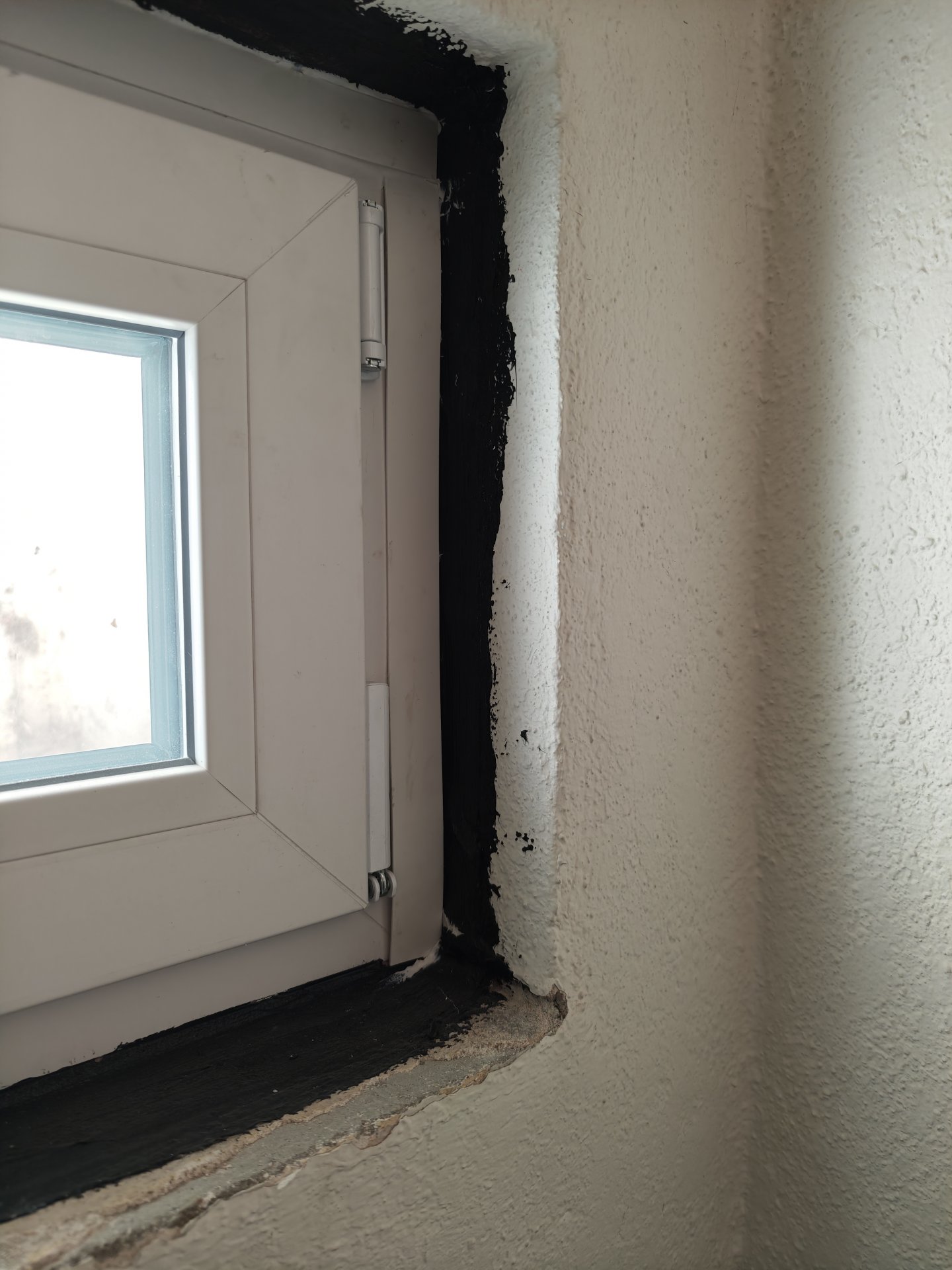

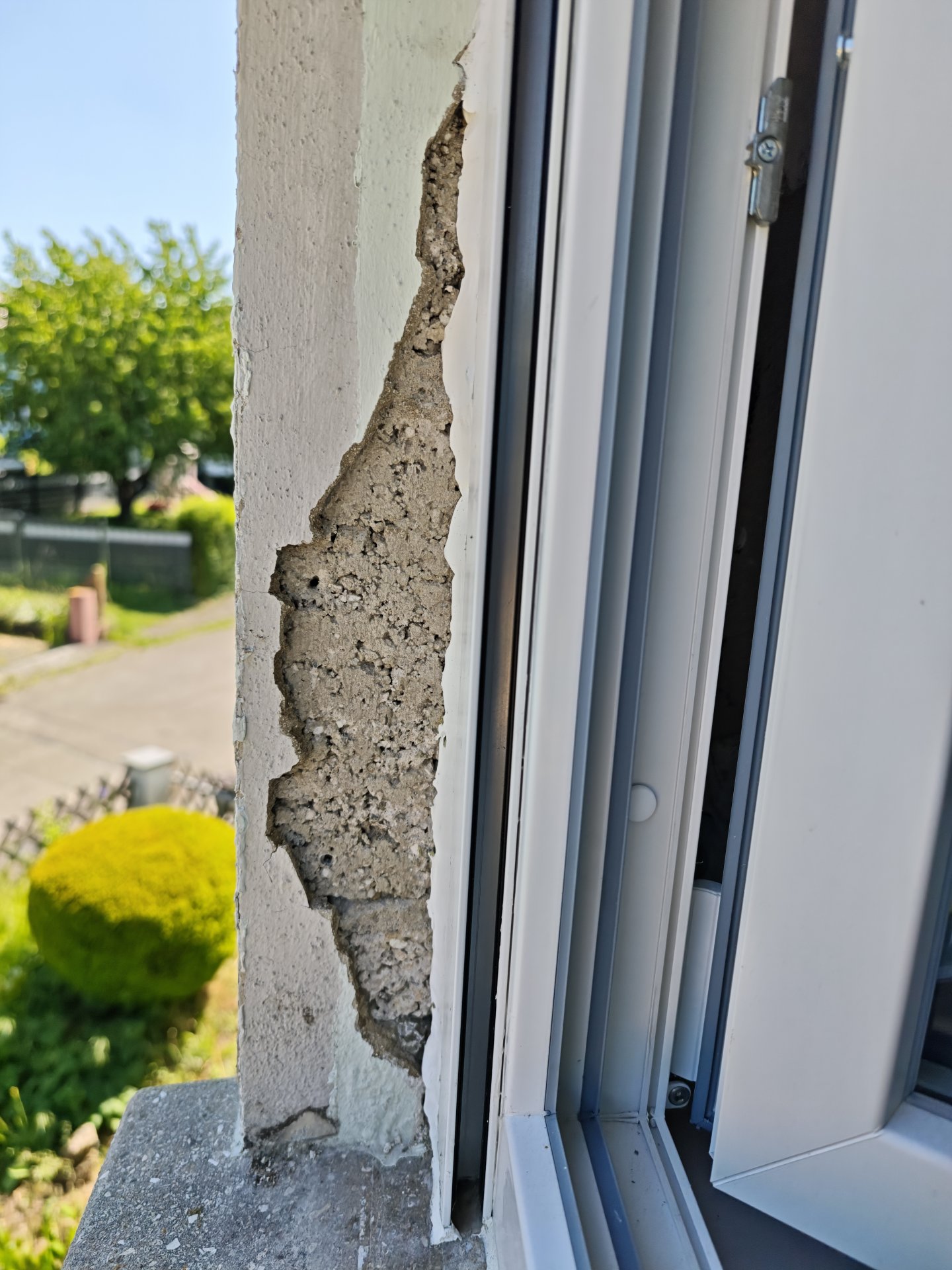

    Ein Bild von einem Kellerfenster habe ich auch mal mit Hochgeladen von der Wunderschönen Arbeit.
    An den Fenstern waren teilweise Leisten angebracht die wir entfernt haben bzw. selbst abgefallen sind.

    Was ist DAS denn?
    Wurde das Aufmaß der Fenster von außen mit Google Earth Street View gemacht?
    Das geht ja so gar nicht!
    Da fehlen doch überall die Rahmenverbreiterungen.
