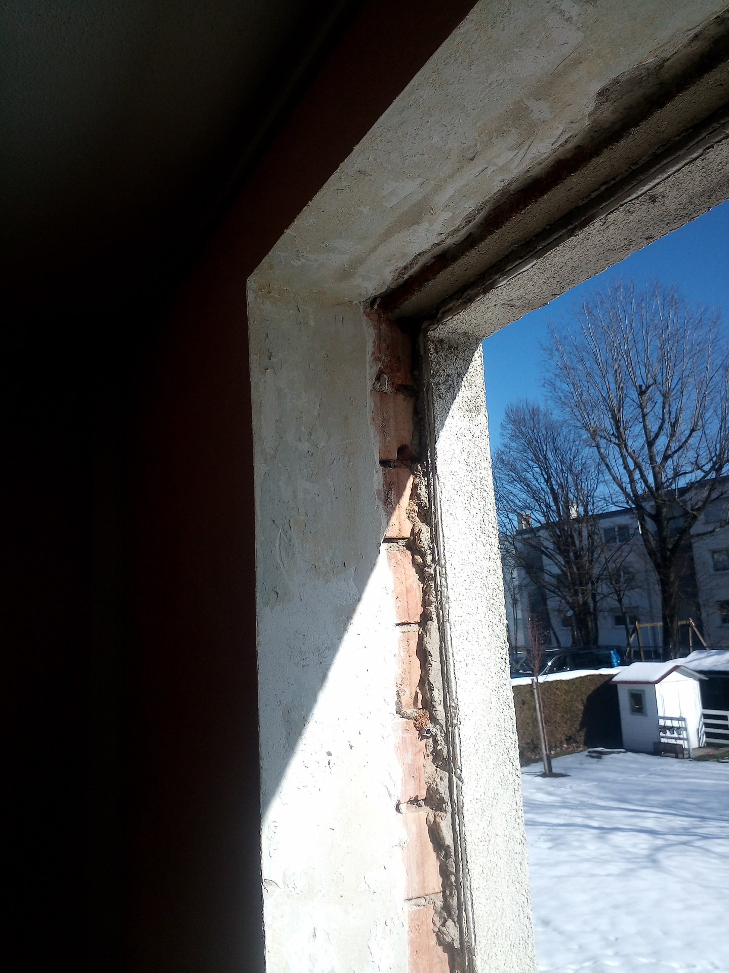

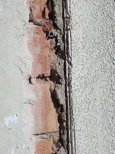

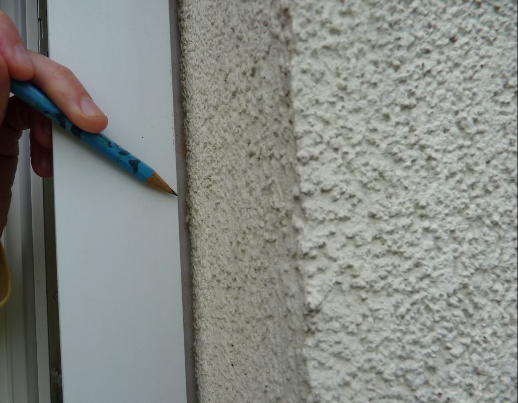

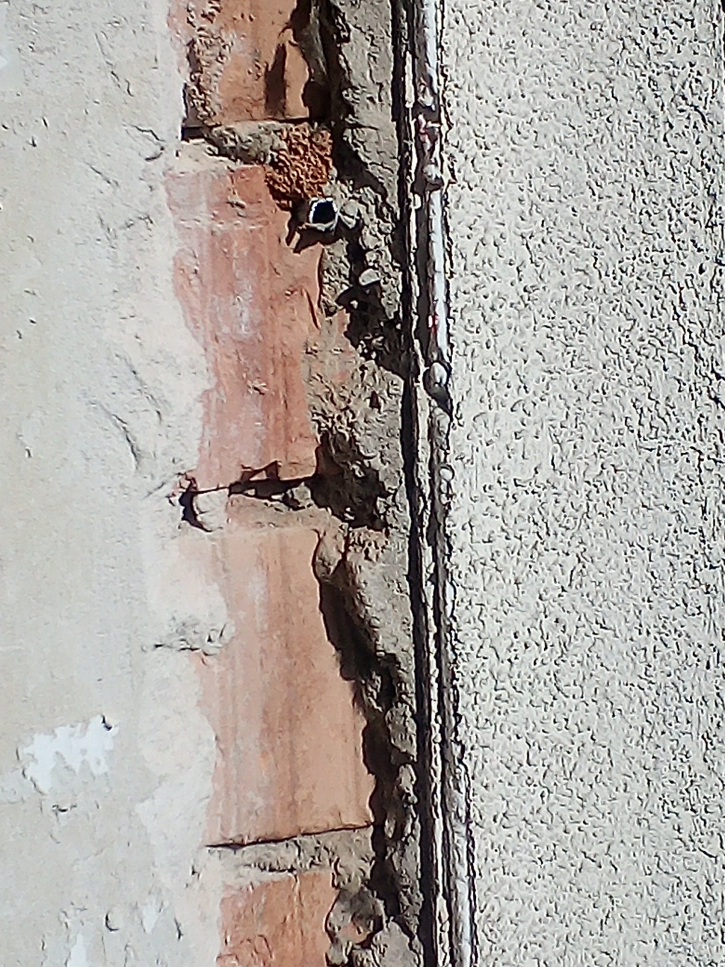

    Gerne, das Problem ist dass man da gar nicht viel sieht weil außen die Wärmedämmverkleidung übersteht ca. 8mm (rechts) dann ist eine Fuge (Abstand ca. 1 cm) zur Rolloführungsschiene (hab ich gestern vergessen: die Rollos sind außen montiert).
    Ich hab jetzt mal etwas von der Ecke der Dämmung abgeschlagen um von außen reinschauen zu können:
    man sieht das graue Kompriband am Rahmen, was man aber nicht sieht ist der komplett umlaufende Maueranschluss dazu müsste man die komplette Wärmedämmung ja bis aufs Mauerwerk umlaufend abklopfen?

    Es sieht so aus als würde das Kompriband seitlich gegen das Mauerwerk ausgerichtet sein - ist das eine optische Täuschung?
    Aber so wie der äußere Anschluss auf dem Bild aussieht, macht er einen guten Eindruck - zumal es hier nur um die Schlagregendichtigkeit geht.
    Prinzipiell ist die Funktionsebene mit dem PU-Ortschaum für den Schallschutz zuständig. Da muss auch kein Glattstrich erfolgen, da sich der PU-Ortschaum in die Unebenheiten gut rein drückt. Und wenn innen mit einer Anputzleiste gearbeitet wurde, dann sehe ich die Bauanschlussfuge nicht als Ursache für den Lärm.

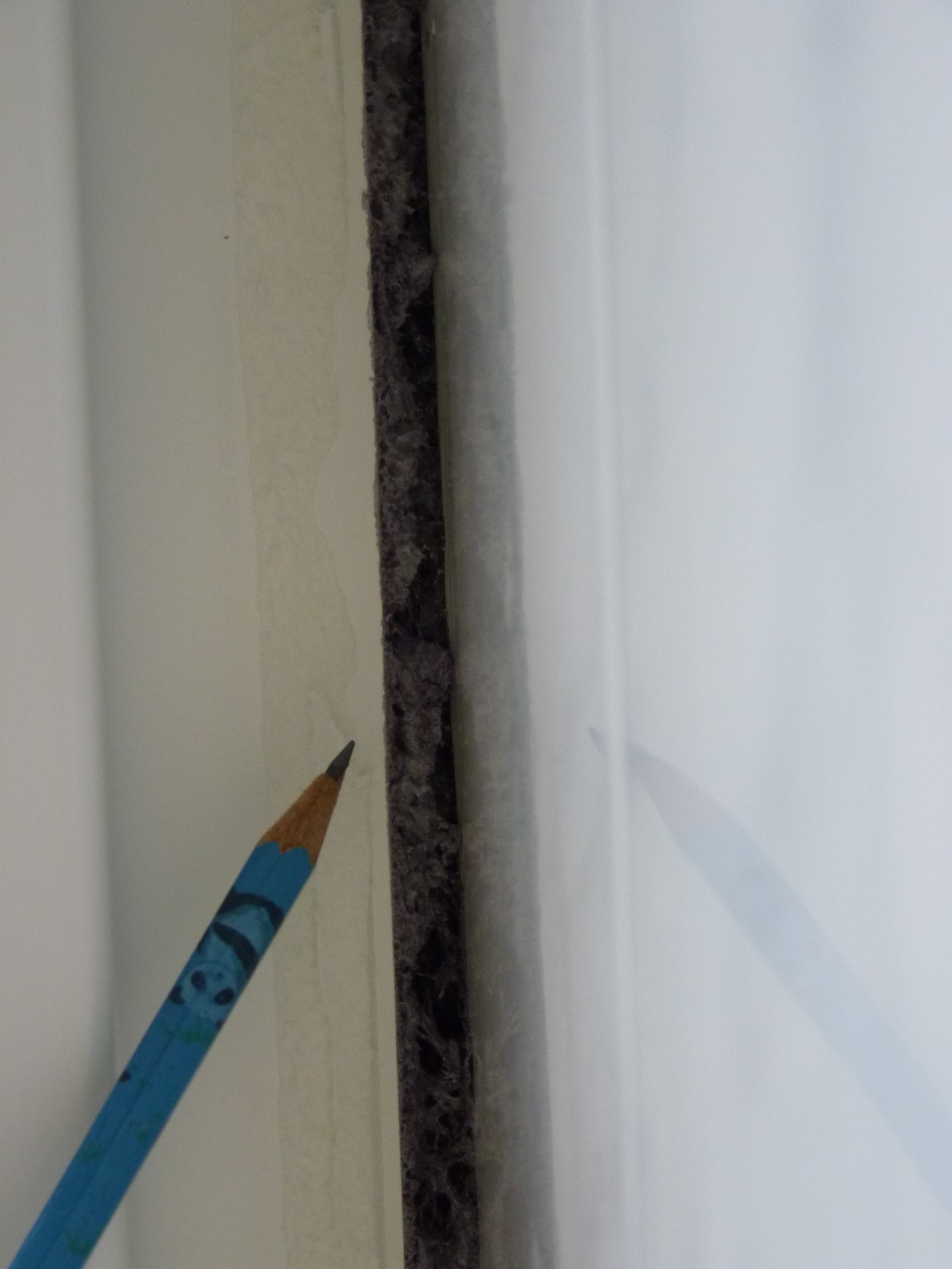

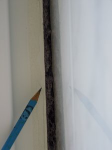

    Ich habe jetzt mal im Bad (da sind nur Fliesen und keine Anputzleiste daher war nur eine Klebeleiste drauf) diese entfernt um mal einen Blick auf den PU-Schaum zu haben.

    Auf den Fotos in #1 sehe ich keine Wärmedämmverkleidung und keine Spuren (Schmutzränder) die auf einen Alten Rollladen und oder Alten Rollladenkasten hindeuten. Frage hatte das alte Fenster auch einen Rollladen?
    Glaskugel sagt: Außen das Kompriband ist 15-25 mm Breit und hat praktisch keine Schalldämmwirkung... und die verbleibenden 60mm Fugentiefe wurde nicht überall vollständig mit PU-Schaum ausgefüllt was bei Schallschutz sehr wichtig ist... zum Rollladen sagt die Gaskugel nichts da noch nicht genügend Infos vorliegen (Altes Fenster Rollladen ja oder Nein?...)

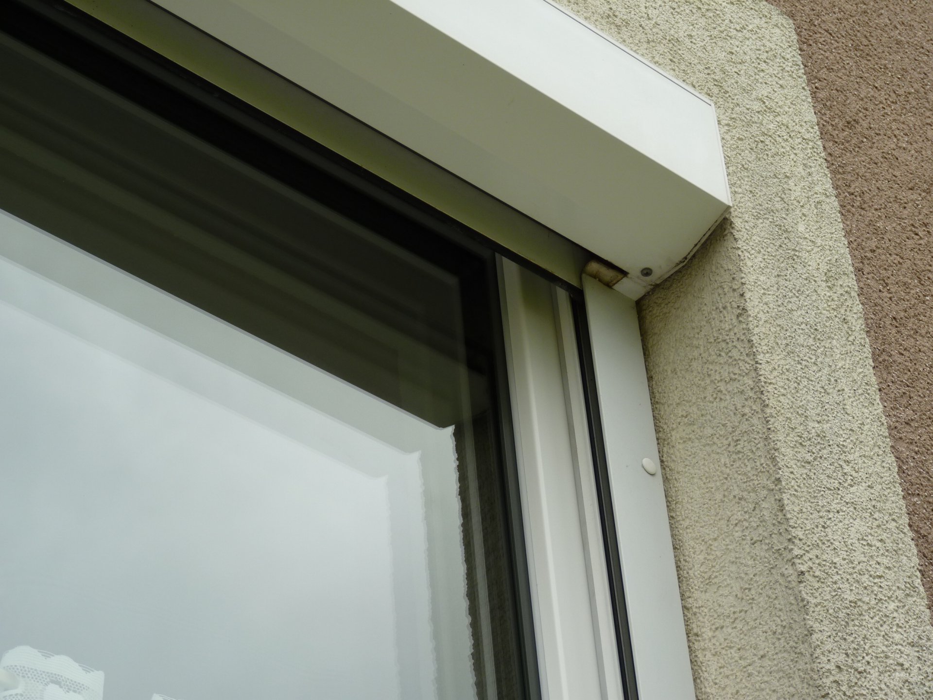

    Bitte mal Fotos posten. Auch von der Gurtführung. Rolladen mit Gurtführung sind sowieso nicht optimal bezüglich Schallschutz.

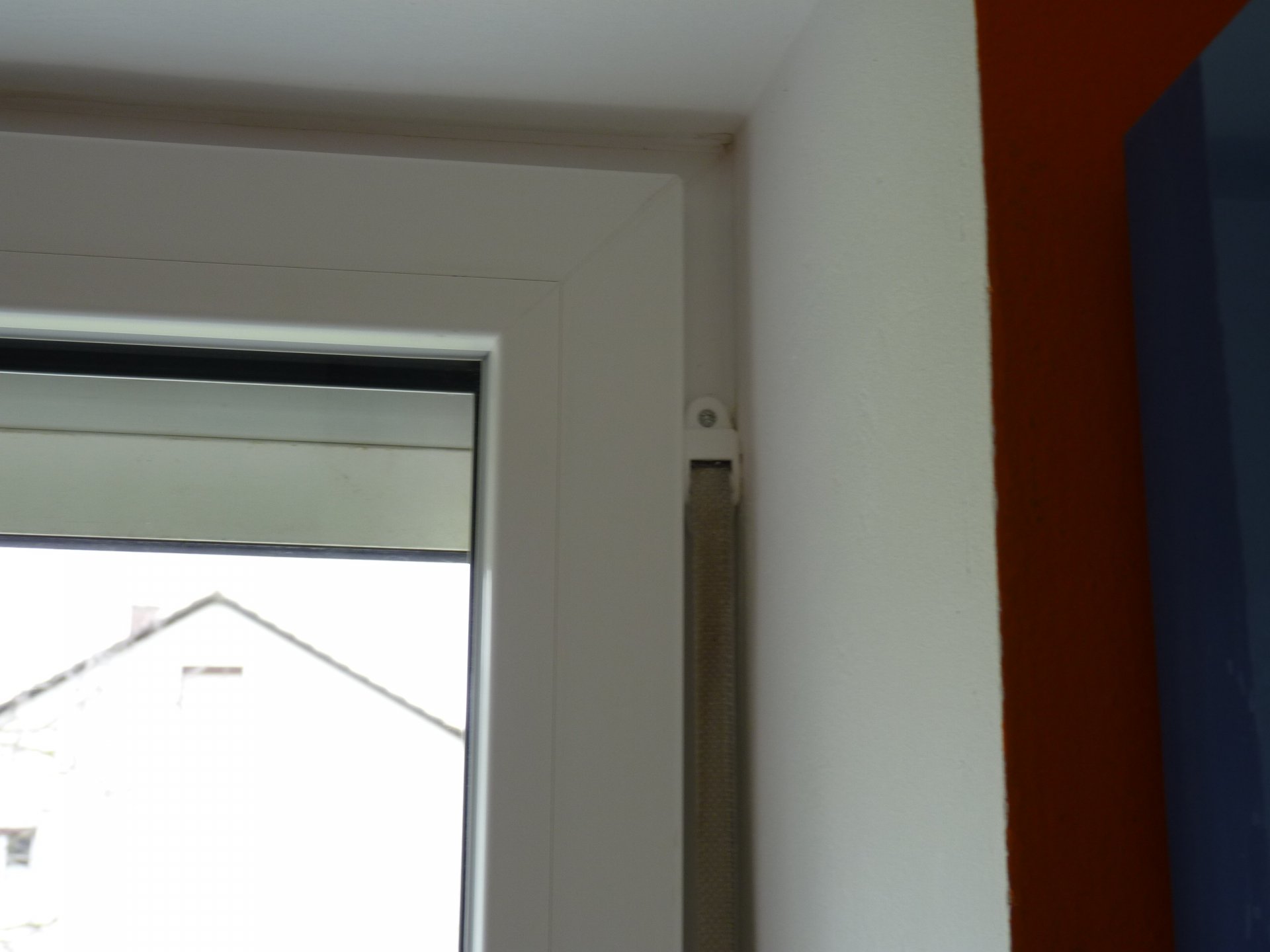

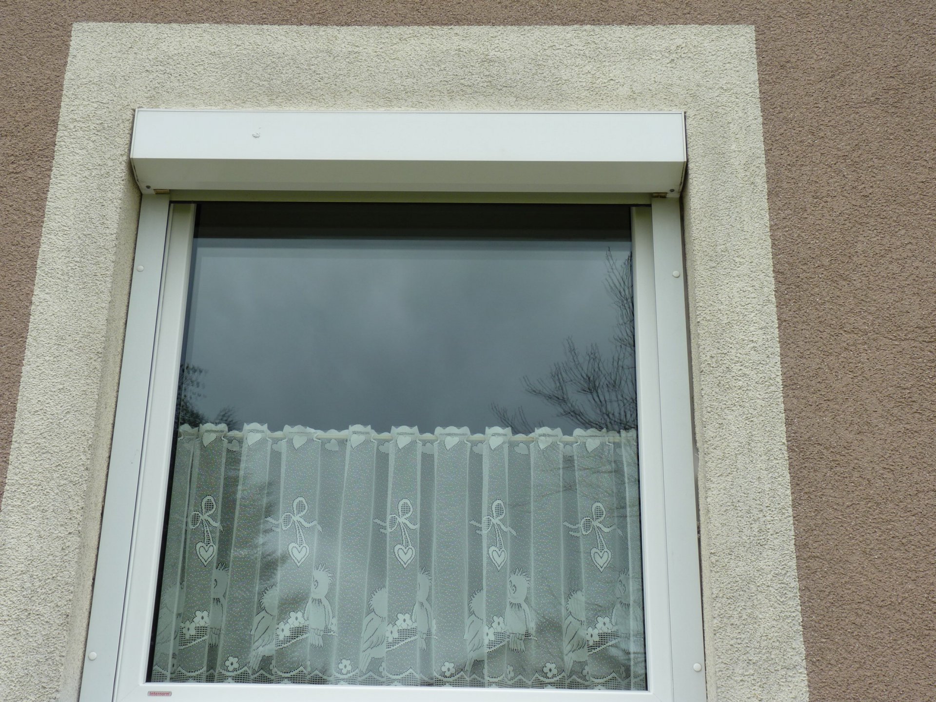

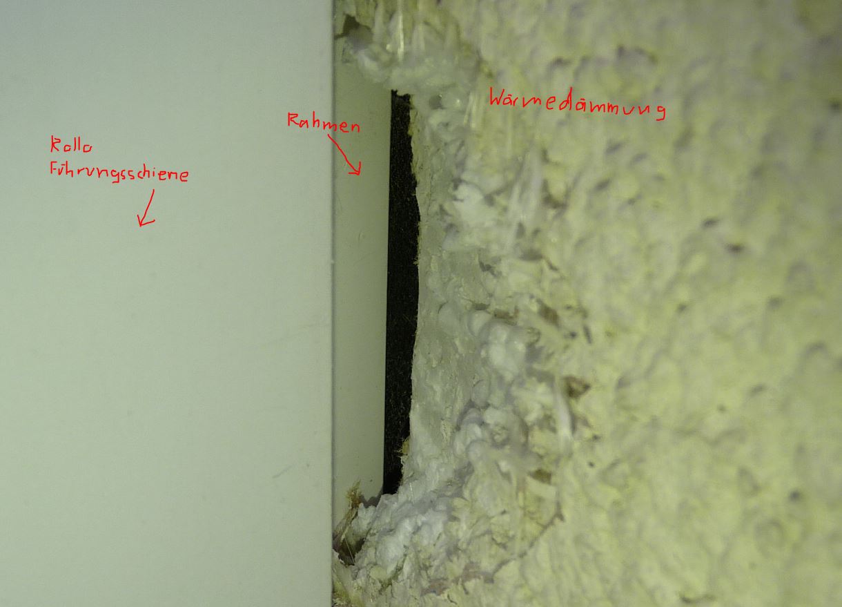

    Bitteschön: externer Rollokasten + Gurtführungseintritt Innenseite

    Den Aufkleber bzw die Rechnung deiner zweiten Glaslieferung hast du ja bestimmt noch. Da kannst den dB - Wert Glas nochmal nachlesen. Ob und wieviel das Fensterprofil den Glas - Wert verschlechtert, hängt von der Größe des Fensters und somit vom Rahmenanteil ab.
    Die Anschlussfuge verschlechtert den Gesamtwert natürlich. Fensterfalzlüfter hast du nicht. Sprossen im Glas vermutlich auch nicht.
    Wie du das mit der Aussen- und Innenfensterbank gelöst hast, schließlich sind die Fenster - Profile ja breiter, weiß ich jetzt nicht.
    Die luft- und dampfdichte Abdichtung der umlaufenden Anschlussfuge von innen fehlt noch, aber da willst du ja sowieso nochmal nacharbeiten.

    Wäre es mein Fenster, dann würde ich von außen die Rollladenführung demontieren, das Styropor bis maximal auf Stärke der Rollladenführung entfernen und das Kompriband rauziehen, da es, so wie es montiert ist, sowieso keinen Schlagregen abbekommt.
    Von außen den Hohlraum mit Soudal Flexifoam verfüllen und dann die Rollladenführung wieder dran machen.
    Die Fuge zwischen Rollladenführung und Fensterlaibung mit einer hinterfüllschnur auffüllen und dann mit dem Ottoseal S730 eine saubere Naht ziehen.
    Die innere Putzlaibung wäre mein letzter Angriffspunkt. Ich gehe davon aus, dass der Hohlraum der noch vorhanden war im Zuge des Laibungsverputz mit verfüllt wurde. Und auch wenn der Laibungsputz nicht diffusionsdichter ist als außen, so ist er Windlicht und durch die Gurtdurchführung ist die diffusionsdichtheit der Fuge zu vernachlässigen.
    Bei der Verarbeitung vom Ottoseal ggf. primern und vor allem bedenken, dass aufgrund der Putzstruktur außen eine unschöne Fuge entstehen kann.

    Ich wette wegen dem fehlenden Glattstrich hat das Kompriband nicht überhaupt Andruck und das schwächt natürlich den Schallschutz. Darum von außen zuschmoddern das ganze.
    Mach das mal testweise an einem
    Fenster. Wenn’s klappt, dann soll’s der Fensterbauer kulanterweise machen, nachdem
    der Glattstrich schon nicht gemacht wurde.
