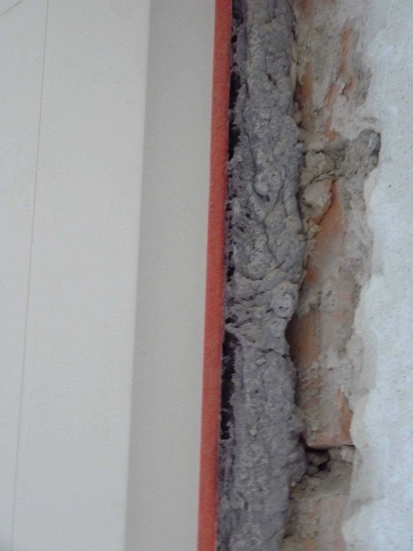

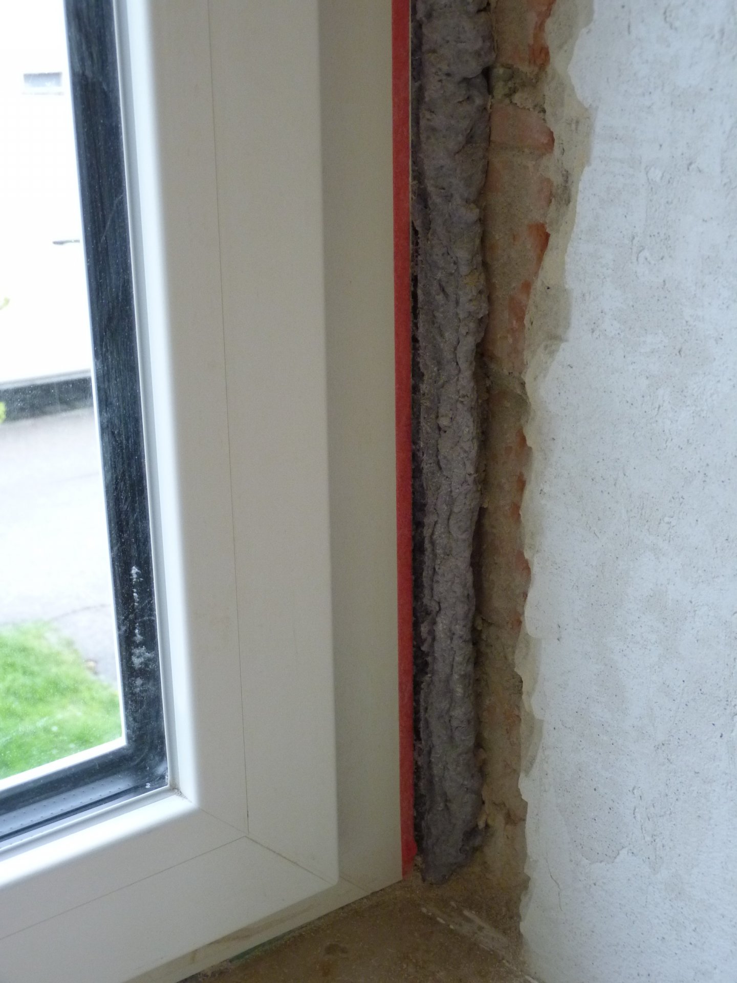

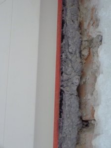

    Hallo ihr lieben zurück zum Thema:

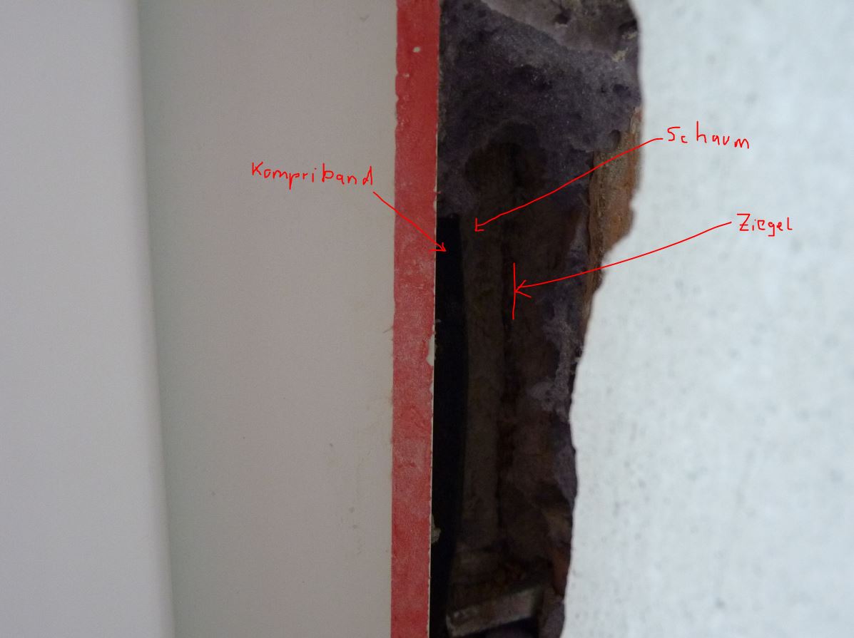

    Ich habe heute am WZ-Fenster die Laibung von innen nochmal aufgestemmt um mir den Schaum etc anzuschauen. Übel Dreck natürlich aber ich denke die Erkenntnis spricht für sich:

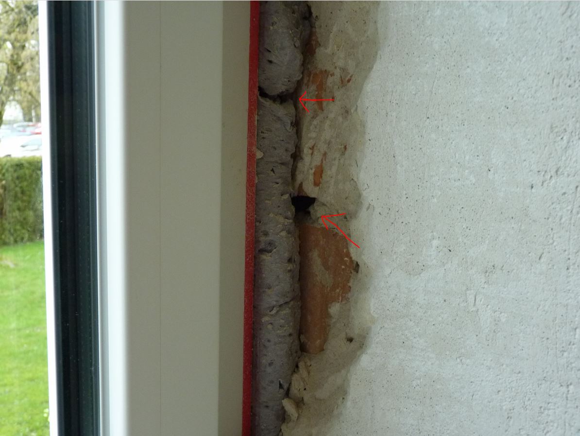

    Der Schaum liegt mehr wie eine Wurst mittig in der Fuge, es gibt überall Stellen wo Luft durchpfeift (siehe Fotos) und v.a. zwischen den Ziegelfugen kann ich fast mir den kleinen Finger durchstrecken nach draußen, unten ist so viel frei da konnte ich einen Bleistift durchschieben.
    Am schockiertesten war ich aber vom "Wunder" Kompriband. Das liegt einfach leer im Raum - es dichtet weder nach außen zur Wärmedämmung hin ab (Abstand ca. 3-4 mm) noch zum Mauerwerk (Abstand hier ca. 20-30 mm). Das hängt einfach so leer im Raum und zum Mauerwerk ist dann noch bisschen Schaum drüber.
    Das einzig diffusionsdichte und luftundurchlässige war also der innere Laibungsputz. Klasse oder? Ich bin schon ziemlich schockiert schließlich wurde das von einer professionellen Fensterbaufirma so eingebaut,
    Dass der Spalt so 5-6 cm breit ist finde ich auch ziemlich viel, frag mich warum man da nicht etwas größere Rahmen bestellt hat aber seis drum.
    Den Schaum kann ich im übrigen sehr leicht rauspopeln, dachte das wäre schwieriger aber da der kaum irgendwo richtig fest dranhaftet geht das erstaunlich gut und ohne große Rückstände einfach zum rausziehen/reißen.

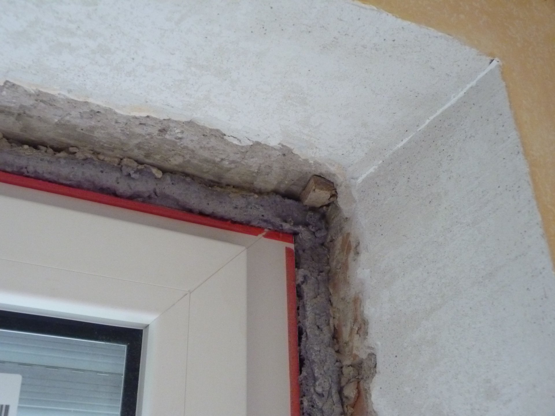

    Mein Plan ist jetzt also: 1.) Glattstrich <- Jetzt kommt ich ja gut ran zum arbeiten von innen
    Ich hab gelesen viele nehmen da Fliesenkleber weil der etwas schneller härtet, würde ich auch so machen und die Fuge auf so ca. 2 cm auffüllen oder einfach bis zum Rand des Kompribandes - dann hat das wenigstens noch irgendeinen Sinn.
    trocknen lassen und dann mit Soudal Flexifoam die dann deutlich dünnere Fuge neu einschäumen.
    PS: Können die Experten von euch bitte auch mal einen Blick auf den Schaum werfen, ich bin ja nur Laie aber die oben beschriebenen Punkte fallen ja mir selbst auf dass da was nicht richtig sein kann.

    50 bis 60 mm ist sehr viel freie Dübellänge für ein Fenster mit einer Scheibe die um die 50 kg wiegt! Ich kenne keine Schraube die für mehr als 35 mm freie Länge zugelassen ist. Auf den ersten Bildern sah es nicht nach einem tiefen Loch aus – Sorry für meine Fehleinschätzung.
    Bevor du hier selber Hand anlegst solltest du den Handwerker eine Frist zur Nachbesserung setzten bzw. ihn fragen wie er sich daran beteiligt.
    Das Kompriband müsstest du zusammendrücken und nach dem Aushärten des Klebers wieder frei lassen, damit es funktioniert. Ich bezweifle, dass dir dieses gelingen wird – also raus damit!
    Ansonsten bleibe ich bei meiner Beiarbeitung von oben, nur dass es nun von innen ausgeführt wird und mit dem Zusatz, dass ich im Bereich der Schrauben noch Rasterkeile zur druckfesten Hinterfütterung einsetzten würde. Und wenn der Putz denn eh schon offen ist, dann kannst du auch noch eine diffusionsdichte Folie kleben (bitte die Putzstärke über der Folie beachten!).

    Geh mal mit dem Fön an das Kompriband.
    Dem Band fehlt Wärme.
    Trotzdem natürlich alles Mist.
    Dem Montageschaum hat vermutlich auch Wärme gefehlt und sparsam verarbeitet.
    Bekommst du da das Produkt noch in Erfahrung ?

    Vermutlich wurden die Fenster im Lichten von Putz zu Putz aufgemessen.
    Nach Ausbau des alten Fensters hast du dann die Differenz bis zum Mauerwerk.
    Alter Putz in der Leibung wurde vermutlich nicht abgeschlagen. Wie die Reihenfolge genau war, weiß der TE, schließlich ist ja die Profiltiefe des neuen Fensters tiefer als das vom alten Fenster ....

    Hau das Kompriband ganz raus, versiegel von außen mit PU und danach von innen nochmal mehr Bauschaum.
    Fenster breiter ging nicht wegen der Rolladenschienen außen.

    Ich glaube Du bekommst das auch vielleicht von außen hin. Wenn Du von außen auch das Kompriband abbekommst, dann kannst Du auch dort mit Bauschaum in die Lücke spritzen.
    Dafür müssen allerdings eventuell der Rolläden ab, was aber sicherlich weniger nervig ist als innen den Putz abzuschlagen.
    Nachdem Du alles nachgeschäumt hast, schneidest Du rausgequollenen Bauschaum zurück und versiegelst die Fuge mit PU oder ähnlichem Dichtstoff.
    Das sollte den Schallschutz erheblich verbessern.

    Wenn ich mir die Fotos in #1 ansehe, verstehe nicht warum so monster breite Fugen sind... Blendrahmen Verbreiterungen wurde da wohl eingespart.... irgendwie werde ich das Gefühl nicht los das da noch mehr im Argen liegt.
    Bei dem ganzen Detali "Geplane" bitte bedenken das PU-Schaum bei 5-6cm Fugentiefe deutlich schlechter wird bei der Schalldämmung. Diverse Folien bringen bezüglich Schallschutz nichts.
    Stopf Dämmstoffe (Steinwolle) muss extrem Dicht gestopft werden... ist nix für Laien.
    Für die Schalldämmung würde ich Außen und Innen eine Dichtstofffuge mit Hinterfüllschnur PE Rundschnur machen. PE Rundschnur hat keinen Schalldämm effect, dient nur zur Fachgerechten Ausführung der auf allen 4 seiten (oben unten und senkrecht) Umaufenden unterbrechungsfreien der Dichtstofffugen die Wenigstens auf der Raumseite vorhanden seinmuss.
    Details zu Fensterbank kennen wir immer noch nicht... könnte alles zunichtemachen bezüglich Schallschutzes je nach Details...

    Mit Steinwolle ausstopfen ist auch eine gute Möglichkeit – dazu gibt es extra Stopfwolle.
    Bei der Folie bevorzuge ich diejenigen, welche am Mauerwerk mit einem Kartuschenklebstoff angeklebt werden – da kann ich mit den Fingern spüren, dass der Klebstoff sich gut verteilt – die anderen sind aber genauso gut. Aber jede Folie ist nur so gut wie das Fenster umlaufend abgedichtet ist. Durch die Rollladengurtdurchführung hast du eine so große Öffnung im Blendrahmen, dass es nicht wirklich auf die Folie ankommt – aber sie schadet auch nicht und wenn der Rollladen mal elektrisch geht, dann hast du die Folie schon drin.
    Deine Arbeitsschritte könnten sein:
    - Rundschnur zwischen Rollladenführung und Laibung eindrucken und die Fuge versiegeln und trocknen lassen
    (Diesen Schritt würde ich als erste ausführen, damit der von innen drückende Schaum gebremst wird)​
    - Öffnen der Fugen und entfernen von Schaum und Kompriband
    - Bei allen Schrauben Rasterkeile druckfest zwischen Mauerwerk und Blendrahmen einfügen und festkleben
    (wenn du die Schrauben raus drehst, dann mit einem Bohrer durch die Keile durchbohren!)​
    - Folienband auf die Rahmenkante kleben und umklappen
    - Bei Verwendung von einem PU-Ortschaum:
    o Fuge anfeuchten und ausschäumen (ca. 3/4 der Blendrahmentiefe)
    Bei Verwendung von Stopfwolle:​
    o Stopfwolle bis Blendrahmentiefe (wenn die Anputzleiste noch vorhanden ist)
    - Folienband auf das Mauerwerk kleben und dabei daran denken, dass die Folie auf keinen Fall stramm sein darf.
    - Laibung verputzen und streichen
    Bei allem was du tust: Die Anleitungen der Hersteller sind nicht als Vorschlag anzusehen sondern als bindende Verarbeitungshinweise!
    Gutes Gelingen

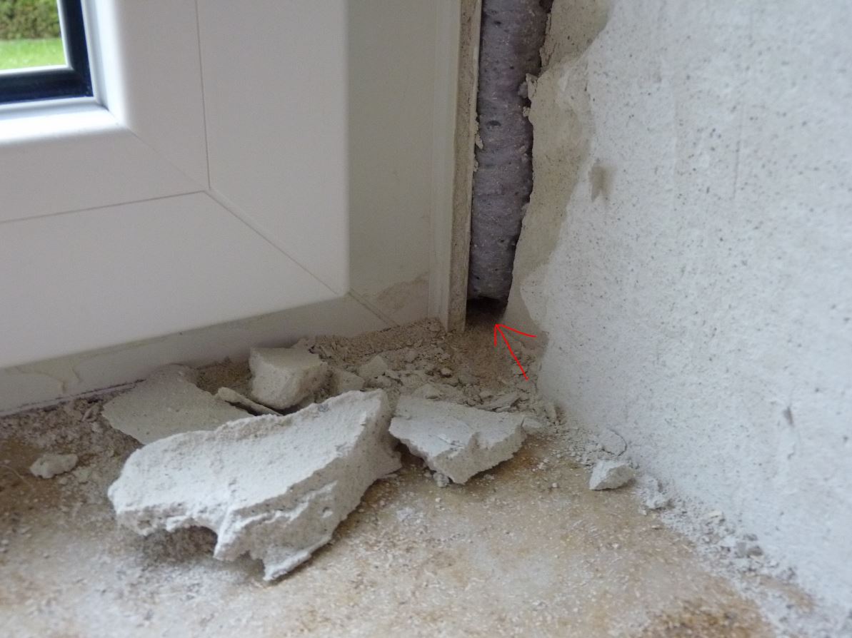

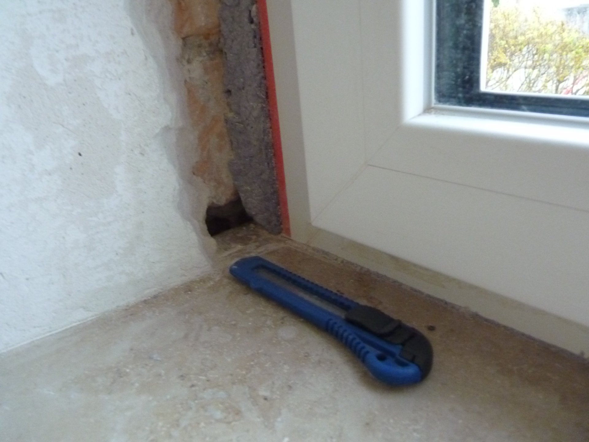

    @profil : wegen der Fensterbank kann ich leider nicht viel sagen, das ist die die vorher auch schon drin war innen massiv Stein die wurde nicht angefasst, nur außen wurde eine neue Standard-Alu-Fensterbank angebracht.
    So es gibt Neuigkeiten: heute abend kommt wer von der Hausverwaltung vorbei sich das alles anzuschauen und weiteres Vorgehen klären nachdem ich jetzt mehr Druck gemacht habe. Mir geht es weniger um ein Scheuen der Auseinandersetzung sondern ein Scheuen des zähen sehr langsamen weiteren Ablaufs und hin und her-Geringes in denen ich ja trotzdem Tag für Tag weiterhin nicht gut schlafen kann vom Straßenlärm...
    Ach ja nette Entdeckungen am anderen Fenster: Loch unten an der Fensterbank; oben rechts war ein Holzkeil im Schaum zur Abdichtung eingeputzt (ohne haltende Funktion etc) weils da etwas durchzieht - ähm der verfault doch dann unter dem Putz?
    Und der Schaum an der rechten Seite schaut mir sonderbar aus, wie wenn der nachgequollen ist - hat sich fast komplett vom Rahmen gelöst da ist fast an der ganzen Rahmeseite jetzt ein mehr oder weniger offener Schlitz aber kaum Schaum der noch dran klebt?

    Fotos von der Fensterbank von außen würde bestimmt helfen.
