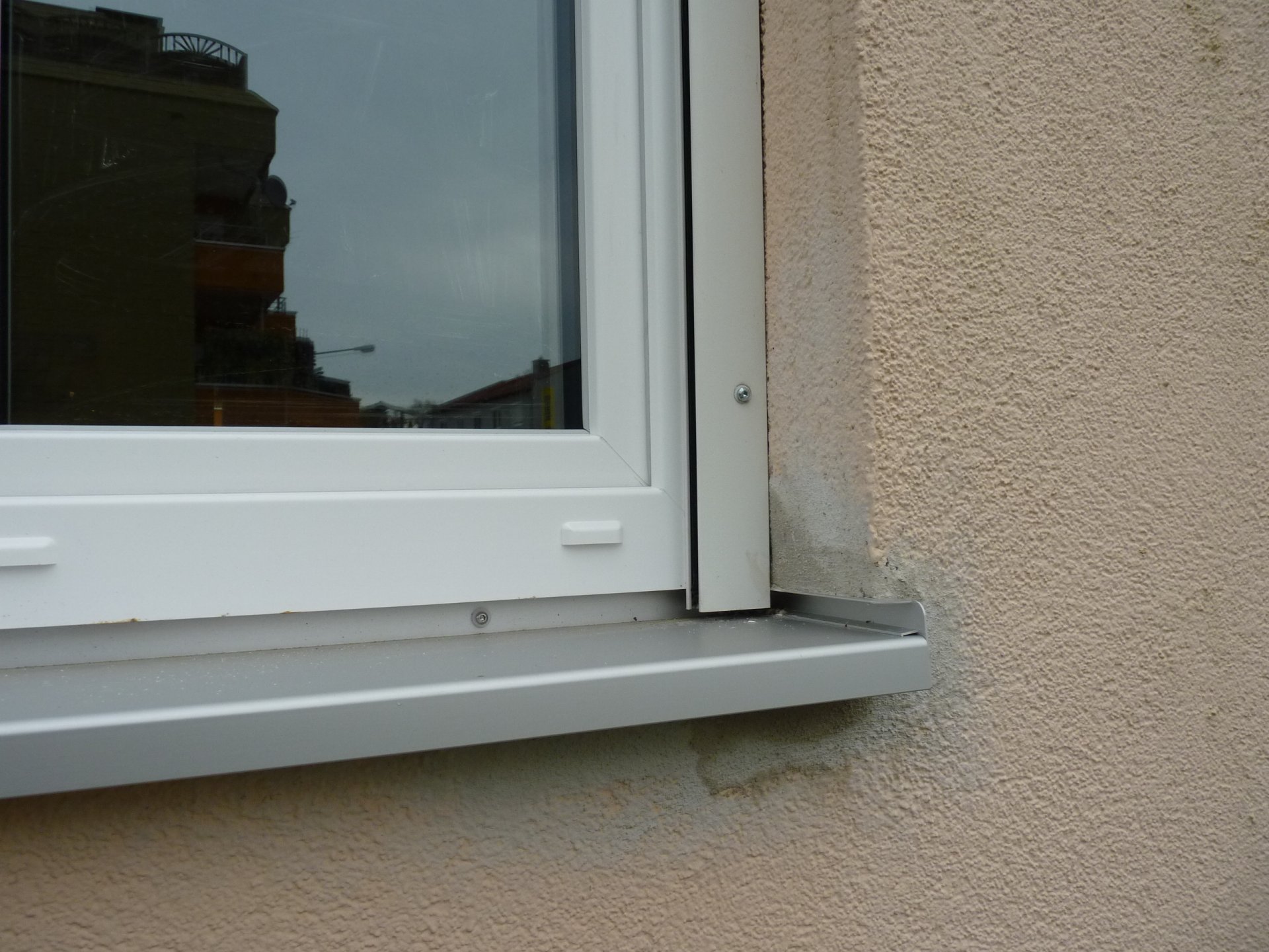

    Fotos der äußeren FB mache ich noch

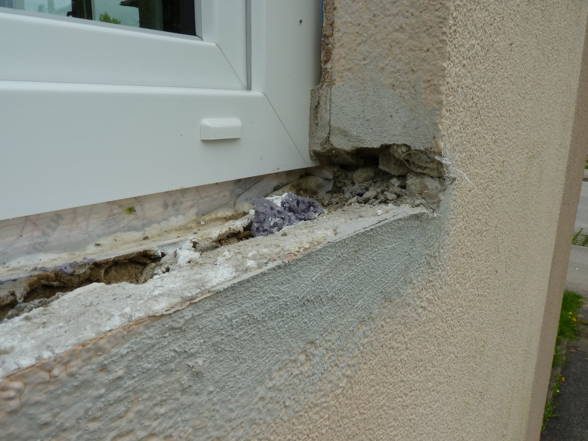

    @profil: Fotos äußere FB bitteschön.

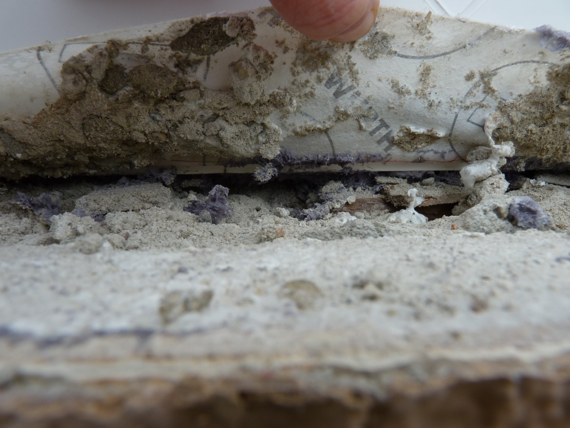

    Hab gestern beim Schaum-Rausholen die nächste unschöne Überraschung erlebt: An einer Seite war das Kompriband unten an der Fensterbank (genau die Fotos) komplett klitschnass. Wie ein Schwamm vollgesogen und darum das Mauerwerk auch etwas feucht. Da fehlt schätze ich die äußere Abdichtung, klar ist ja nix mehr zwischen dem nicht dicht anliegenden Kompriband nach außen und dem Spalt hinter der Gurtschiene wo der Regen runterläuft weil da ja auch nix abgedichtet ist.
    Hab die Hausverwaltung daraufhin nochmal vor Ort gehabt alles genau zu zeigen und zu dokumentieren (2. Termin diese Woche). Weiß echt langsam nicht was ich da noch sagen soll, meine Liste der offensichtlichen Mängel ist lang und länger aber wird seitens der Verwaltung sehr seltsam abgetan (Zitat: glaub nicht dass das Mängel sind, hab einen anderen Bauherren gefragt der meint das machen die auch so)
    Glaub ich brauch jetzt einen Anwalt.
    Könnt ihr als Experten nur bitte mal kurz Rückmeldung geben zu meiner Mängelliste ob das wirklich Mängel sind (Verwaltung meint bei vielem nein):
    1.) Kompriband nicht dicht angebracht (Schaum zwischen Kompriband und Mauerwerk bzw. Luft zwischen Kompriband und äußerer Wärmedämmung
    Dichtheit nicht mehr gewährleistet
    2) Zudem wurde zusätzlich Schaum für die Laibung verwendet, da die Fenster offensichtlich zu klein gemessen wurden. Fuge sehr breit
    3) Der Schaum alleine gewährleistet keine Dampfdichtheit
    4) Fehlen der inneren Abdichtung der Fensterfuge, Abdeckung der Fuge nach innen mit einer selbstklebenden Leiste alleine reicht nicht aus
    5) Fehlende Verankerungsschrauben am Rahmen. Mein großes WZ-Fenster (Breite 2,10 m) ist seitlich mit einer (!) Schraube im Mauerwerk befestigt und oben 2, -> Traglast Sicherheitsrisiko
    Der Feuchteeintritt ist denke ich ein Resultat aus o.g. und muss nicht separat nochmal angeführt werden?

    zu Punkt 1-3 und 5:
    Such dir einen Sachverständigen in deiner Nähe aus der Datenbank der Handwerkammer (www.svd-handwerk.de) raus. Der schaut sich deine Fenster an und gibt dir einen Überblick.
    Wenn der Fensterbauer "willig" ist, dann kann man den Termin mit ihm zusammen machen und er arbeitet die Beanstandungen ab (spart Zeit und Geld).
    Wenn er sich schon im Vorfeld sträubt, dann lass dir vom SV eine Stellungnahme mit allen Feststellungen schreiben. Ein ausführliches Gutachten halte ich nicht für notwending, da es bei der Feststellung nur darum geht die "Mängel" für einen Anwalt und ggf. ein selbstständiges Beweisverfahren schriftlich zu fixieren.
    zu Punkt 4: Wenn die selbstklebende Leiste diffusionsdicht an die Laibung angeschlossen ist, dann ist dieses ausreichend!

    Glaskugel sagt: "Gewerke Lücke" und/oder Standard Alu Kopfstücke/Endstücke/... (oder wie immer die Teile auch genannt werden) an der Alufensterbank sind nicht Schlagregendicht und.... (?)
    Wer hat das eigentlich beigeputzt? sieht alles nicht Fachrecht Stichwort Abdichtung und Temperatur bedingte Längenänderung der Alufensterbank...
    Nach WDVS (Wärmedämmung Fassade) sieht das auch nicht aus.
    Glaskugel sagt: wenn man die Fensterbank außen ausbaut, wird da (vermutlich) keine Dämmung/Abdichtung/.... (oder was auch immer) zu finden sein, was u.a. für den Schallschutz natürlich wichtig wäre.

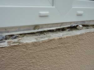

    inzwischen ist einiges passiert. Hab mit einem Sachverständigen der Handwerkskammer einige Punkte klar als Mängel an die Fensterfirma adressiert und die haben auch inzwischen nachgebessert, aber natürlich auch nur das wirklich kritische wie Fensterbank falsches Gefälle zur Wand hin mit Wasserschaden oder fehlende Verankerungsschrauben.
    Vieles hab ich selbst gemacht:
    also z.B. nachdem ich den alten PU-Schaum ja eh raus hatte die Laibung mauerseitig mit Fliesenkleber Glattputz versehen, alleine schon um den Abstand der Fuge auf jetzt ca. 3 cm zu verkleinern und danach außenseitig mit PU-Hinterfüllschnur abgedichtet und dann mit Soudal Flexifoam von innen wieder sehr akkurat neu ausgeschäumt.
    Alleine das hatte sogar schon hörbar etwas Erfolg hinsichtlich Schall - aber war ja nur die Laibung + Sturz.

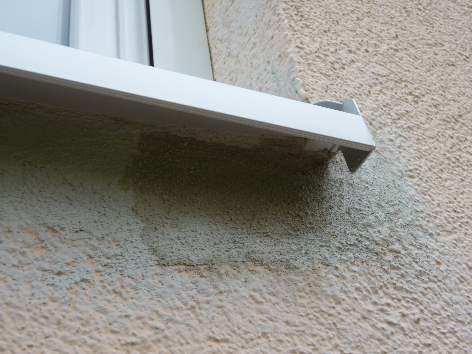

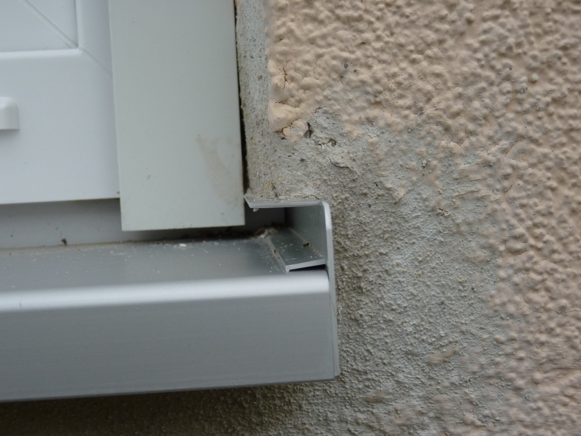

    Gestern wurde dann die Fensterbank außenseitig nochmal neu montiert von der Fensterbaufirma (da hatte ich ja auch vermutet dass das eine große Schwachstelle beim Schallschutz sein kann), dabei konnte ich mir das mal genau anschauen und hab genau hier noch Fragen an euch Experten:
    außenseitig am Fensterrahmen ist unten das Fensterband angeklebt und darunter (also unter dem Fensterprofil) wurde halbherzig mit wenig Schaum aufgefüllt. Das Fensterband als auch der Schaum unten liegen aber nur lose im Sand / also Putzsandbrösel da ist überhaupt kein fester Untergrund.
    Das äußere Ende des Fensterbandes liegt dann einfach mittig (Abstand Außenseite Fenster bis Außenseite WDVS) im Sand.
    Die Alu-Fensterbank war dann einfach hohl drüber montiert mit 2 kleinen Schaumpunkten mittig.
    Das sieht mir auch alles nicht gut aus, v.a. wenn gar kein glatter Unterdrund da ist kann ja auch irgendein Schaumwürstchen gar nicht halten oder abdichten und auch vom Schallschutz her.
    Was meint ihr: ist das so okay mit dem "Sand" also Putzbrösel etc Untergrund und der Abdichtung?

    Bei der Verwendung des Folienbandes wurde nicht die Montageanleitung beachtet: Der Untergrund muss haftfähig sein!
    Aber eigentlich ist das Folienband unter der Fensterbank auch nicht notwendig, da hier eine zweite Dichtebene notwendig ist.

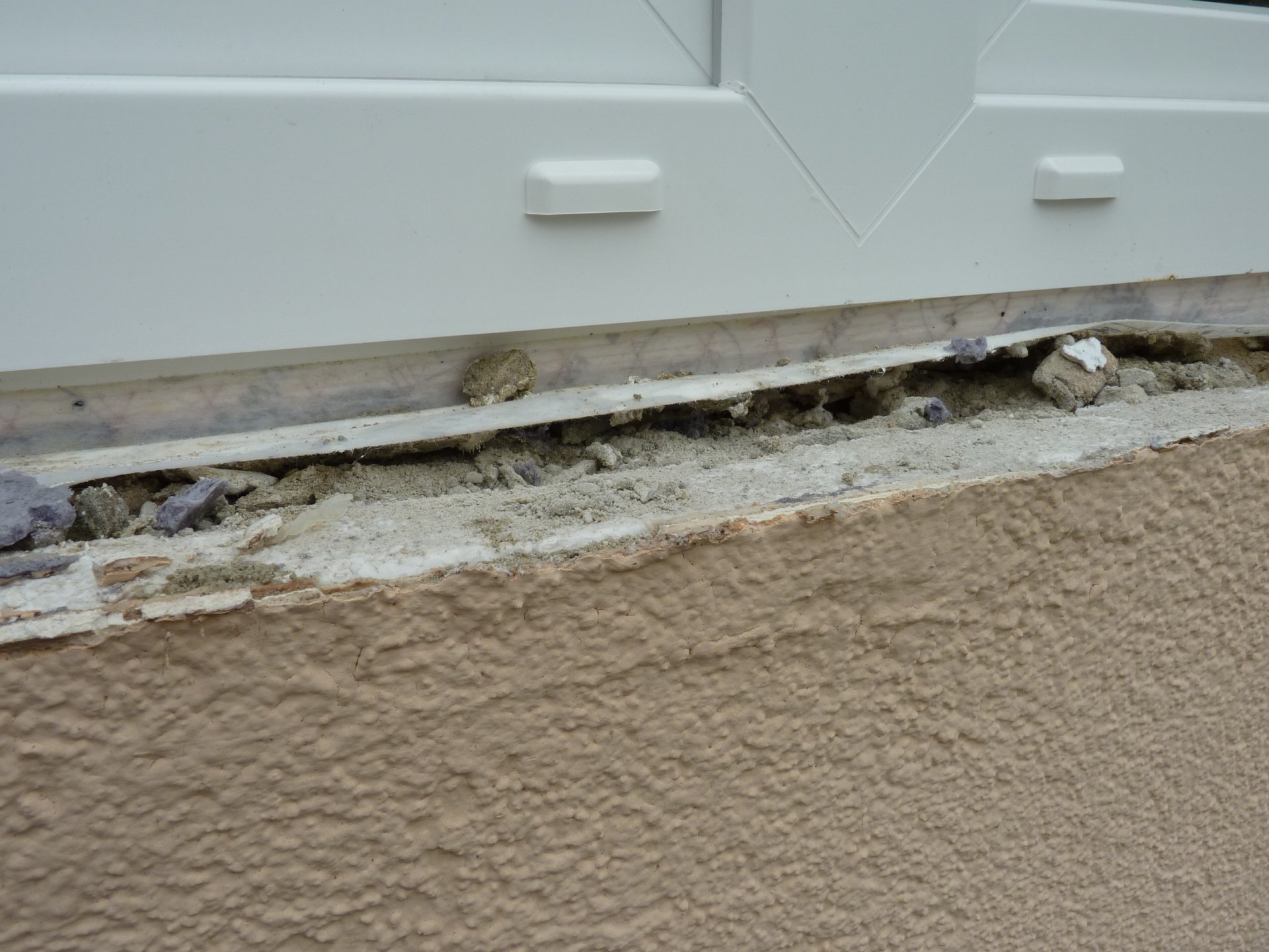

    was würdet ihr mir denn raten? Von der Fensterbaufirma hab ich da nix mehr zu erwarten und ich konnte ja zusehen wie die die Fensterbank in 30 min ab und wieder neu angebaut haben, das krieg ich selber besser hin.
    Mein Plan wäre (Arbeit nur von außen):
    * Fensterbank nochmal runter
    * den ganze Sand/Putzreste usw gründlich rauskehren
    * PU-Schaumreste unter dem Fensterrahmen auch gleich rauskratzen
    * Glattputz auftragen (auch unter den Fensterrahmen) und trocknen lassen
    * neuen PU-Schaum zwischen Glattputz und Fensterrahmen unten
    * neues äußeres Folienband zwischen Fensterrahmen und Glattputz kleben
    FRAGE1: äußeres Folienband mit entsprechender Breite bis vorne überstehend wäre dann die 2. Dichtebene richtig? Also natürlich bei
    entsprechendem Gefälle
    * FRAGE2: den Hohlraum unter der Alu-Fensterbank bis Glattputz bleibt der leer oder vollständig ausspritzen mit PU-Schaum? Die Monteure haben
    hier einfach ein paar Punkte Schaum reingemacht
    Heute gibt es ja auch schon solche Drainage Dämmkeile aber ob das notwenig ist?

    ICH rate dir dazu, dass über die Hausverwaltung mit dem Fensterbauer zu machen (Gewährleistung auf die bereits erbrachte Leistung erlischt)!
    Wenn du es denn trotzdem unbedingt selber machen möchtest, dann schließe dich mit dem Sachverständigen der schon vor Ort war (und daher die Situation kennt) einmal kurz, damit hier nicht zu etwas graten wird was bei dir nicht zutrifft.
    Um aber noch kurz auf deine Fragen einzugehen:

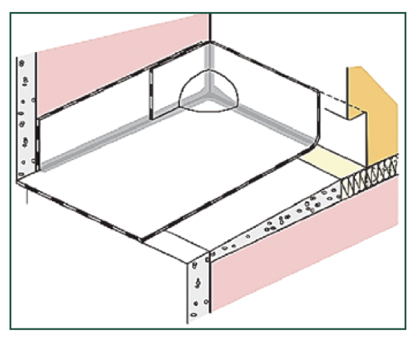

    Wenn du eine zweite Dichtungsebene machen möchtest, dann nicht mit Folienband, sondern mit dem richtigen Material…der Baustoffhändler deines Vertrauens kann dich sicherlich gut dazu beraten. Dachdecker machen sowas z.B. mit Flüssigkunststoff und Vlieseinlage.
    Unter dem Fensterelement MUSS eine Lastabtragung sein, also Kunststoffklötze/Rasterkeile auf denen das Gewicht des Elementes steht. Wenn du mit einem PU-Ortschaum arbeitest, dann brauchst du keinen Glattstrich machen - alles was lose ist muss weg und vor dem einschäumen nochmal alles in der Fuge befeuchten (Sprühflasche). Fensterbank wieder montieren. Unter der Fensterbank in ca. 150-250 mm Abständen rechtwinklig (damit ggf. eingedrungenes Wasser ablaufen kann) zum Fenster Wülste aus Silikon legen und dann die Fensterbank wieder drauf.
    Achtung! Die Fensterbank rechts und links mit Luft einbauen, damit für die Längenausdehnung bei Hitze noch Platz ist.
