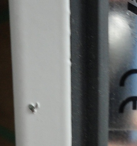

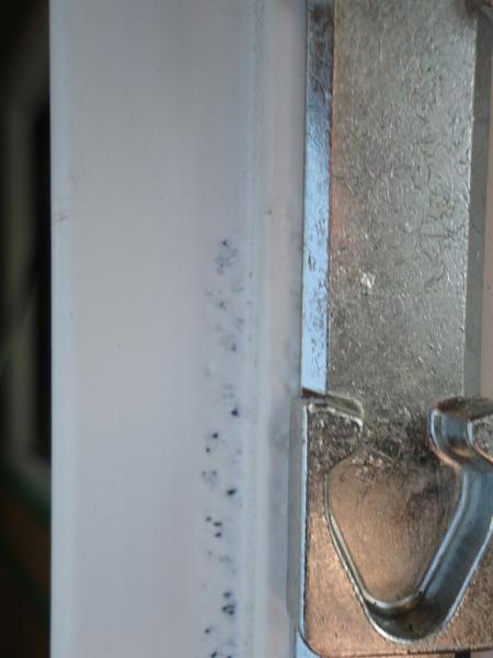

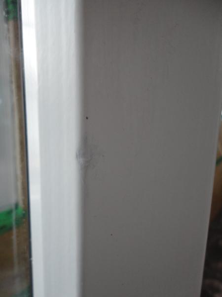

    geschätzter Aufwand für die fachgerechte Beseitigung der hier gezeigten "erheblichen Schäden" : 30 Minuten.
    Eigentlich sollte jemand der solche Fenster verkauft und einbaut auch in der Lage sein, solche Kleinigkeiten vor der Übergabe zu beseitigen.
    Und wenn ein Markenhersteller Nachbesserungen zusagt, dann wird dies normalerweise auch eingehalten.

    @ Roth - die gewährleistung kann dahin sein, wenn der ein dritter an den fenstern des ersten rumschraubt. der erste unternehmer hat sich mit 2.500 € davon freigekauft und hätte damit doppelt gewonnen. meistens ist irgend etwas unangenehmes vorgefallen, wenn ein unternehmer diesen betrag sausen lässt - hauptsache man muss nicht mehr dort hin!
    einen anderen kann man nur finden, der die notwendigen reparaturen macht, der dann aber von der haftung frei gesprochen werden will. wer möchte schon eine leistung für 2.500 € erbringen, aber nachher für 45.000 € gewährleisten?

    Was für eine Vorgeschichte? Ich habe niemanden vergrault! Zu gutes Angebot gemacht???
    Abnahme Ende September. Handwerker kommt 2 Std. zu spät, wie so oft. Mit Architektin Mängel dokumentiert. Alle wurden akzeptiert und Nachbesserung zugesagt. Im Januar Schlussrechnung, danach Überweisung mit Einbehalt. Bis heute keine Nachbesserung, aus Zeitmangel(!)
    Wahrscheinlich war der Einbehalt zu gering, um ihn zu motivieren. Sehr bedauerlich.
    Vom Architekturbüro wird er nicht mehr berücksichtigt.

    es hat niemand gesagt, dass die mängel auf den fotos akzeptiert werden sollen. du kannst dem unternehmer ruhig die fenster um die ohren hauen und andere dinge aus deiner trickkiste anwenden. ich kann dir aber versichern, bei deiner methode werden die meisten unternehmer nicht wieder kommen und dich mit den mängeln glücklich werden lassen.

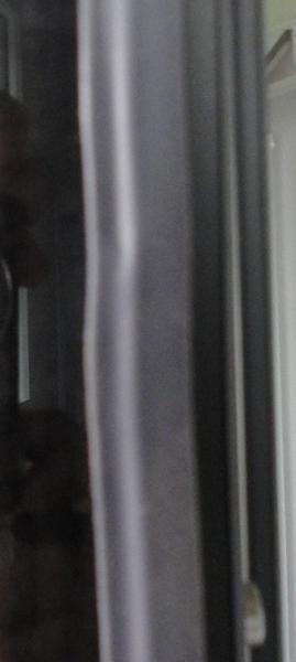

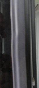

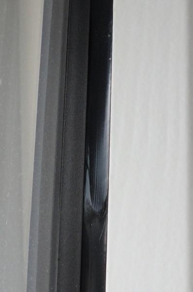

    zunächst einmal möchte ich mich bei Ihnen bedanken für die Rege Diskussion, die meine Frage ausgelöst hat! Ich finde allerdings, man sollte hier fair bleiben und vielleicht auch eine gewisse
    Etikette waren!!!!
    Ich habe hier noch hier noch 6 weiter Bilder eingestellt! Es sind aber wie gesagt, nur 3 Fenster, somit hat jedes Fenster im Schnitt zwischen 5-10 Schadhafte stellen! Leider kann ich hier nicht alle Bilder hochladen!
    Wie gesagt es sind 3 Fenster die zusammen 5000.-- Euro kosten!
    Ich reklamiere nichts am Einbau der Fenster, der war sehr gut!
    Ich habe nur mit der Qualität des Herstellers ein Problem!
    Wenn ich mir ein Auto neu kaufe, möchte ich auch nicht von Anfang an etliche Dellen und Macken daran haben!
    Mir geht es jetzt in erster Linie darum, wie ich mich meinem Handwerker gegenüber verhalten soll, da er eigentlich gute Arbeit geleistet hat und ja für die Fehler des Herstellers nicht kann!
    Da noch andere Arbeiten ausgeführt wurden, habe ich bereits eine Abschlagszahlung getätigt, es sind aber noch rund 4000 - 5000.-- Euro offen!
    Ich möchte auch nicht den kompletten Betrag einbehalten, sondern nur einen Teil!
    Wieviel ist bei erheblichem optischen Mangel hier möglich????

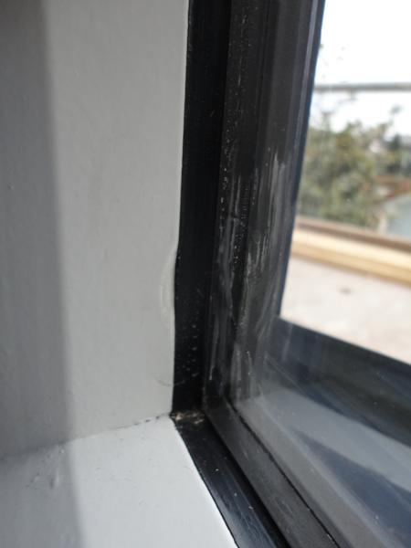

    falsch, der Einbau war nicht gut. Da sind nämlich Fehler des Einbauers mit dabei :p
    Wie auch schon gesagt, es ist nichts dabei, was nicht geheilt werden kann. Jupp hats auf den Punkt gebracht: geschätzte Mangelbeseitungskosten 600,- doppelter Einbehalt: 1200.

    Was meinen Sie mit "der Einbau war nicht gut? welche Fehler hat der Einbauer hier gemacht?
  17. #37 Gast036816, 28.05.2012
    @ Silke67 - die meisten mängel sind fehler vom einbau. das sind alles kleinigkeiten, die behoben werden können. herstellungsfehler - ein paar zu lang geschnittene dichtungsprofile, die etwas wellig montiert sind, lassen sich ebenfalls korrigieren.
    die beiträge von catdoggy lassen wir mal unter den tisch fallen.
  18. #38 MoRüBe, 28.05.2012
    MoRüBe
    MoRüBe Gast
    Zum zweiten mal: die Schraube auf Bild 5. Grobmotoriker. Erinnern Sie sich an diese Diskussion?? :D

    Der Großteil aller gezeigten Mängel kann schon mal vorkommen. Die Wege der Fenster ab Produktion bis zum Kunden sind lang und oft wird sogar noch umgeladen.
    Der Hersteller hat zugesichert das sich der Kundendienst der Mängel annehmen wird.
    Ich kann aus eigener Erfahrung nur sagen, das der Kundendienst der meisten Hersteller sehr gut arbeitet und bisher auf meinen Baustellen alle Fehler immer tadelos beseitigt wurden.
    Holzfenster sind eben teuer, leider auch empfindlich. Das schöne an Holz ist, das nahezu alles ausgebessert werden kann, sollte sich dies wirtschaftlich nicht lohnen, kann man das betroffene Fenster normalerweise ohne größeren Aufwand auch komplett tauschen.Die Erwartungshaltung vieler hier an die ausführenden Handwerker find ich beachtlich, sind es doch meist eben diese, die um den Preis feilschen wie auf einem Basar und top Qualität zu Ramschpreisen erwarten( Das geht nicht gegen den TE, sondern andere diskussionsfreudige Mitglider hier).
